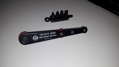

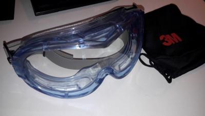

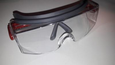

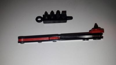

Καλησπέρα σας, Στο πρώτο μου post, ας μοιραστώ μαζί σας ένα ιδιαίτερο εργαλειάκι και μερικά αξεσουάρ που πήρα σχετικά... πρόσφατα! Ξεκινώ με ένα γωνιακό κατσαβιδάκι με καστάνια, εξαιρετικά χαμηλού προφίλ για εξειδικευμένες "αποστολές". Το αγόρασα από το amazon, είναι made in Japan και είναι πραγματικά πολύ μικρό. Η περιστροφή της καστάνιας ρυθμίζεται (αριστερά, δεξιά), έχει ένα μικρό σετάκι με 5 μύτες, των οποίων η βάση έχει μια μικρή προεξοχή για να βγει εύκολα η μύτη από το εργαλείο. Δυστυχώς ή ευτυχώς, μία μύτη πρέπει να είναι πάντα στο εργαλείο, αφού η βάση έχει 4 θέσεις μόνο. Σε γενικές γραμμές θα έλεγα πως είναι βολικό στη χρήση, μόνο για τον σκοπό που φτιάχτηκε: βίδωμα / ξεβίδωμα υπό γωνία σε πολύ περιορισμένο χώρο. Φαντάζομαι πως θα είναι λίγες οι φορές που θα χρειαστεί πραγματικά, αλλά όταν έρθει η στιγμή, θα σας σώσει. https://www.amazon.co.uk/dp/B00B4TECTQ/ref=pe_385721_140489241_TE_dp_1 Συνεχίζοντας, δύο αξεσουάρ για την ασφάλεια των ματιών μας. Εάν φοράτε γυαλιά οράσεως και δεν τα πάτε καλά με τους φακούς επαφής, τότε γνωρίζετε το τι βάσανο είναι παντός είδους μάσκες / γυαλιά προστασίας. Εάν το πρόβλημα δεν είναι η εφαρμογή πάνω από τα γυαλιά, τότε είναι το θόλωμα... Σε απλά γυαλιά προστασίας, με βόλεψε τρομερά το ζευγαράκι της maco (μοντέλο 6010). Το αγόρασα από ένα σκρουτζομάγαζο που τυχαίνει να είναι κοντά μου. Κάθονται άνετα πάνω από τα γυαλιά οράσεως και το "γείσο" στέκεται άψογα στο μέτωπο, μειώνοντας το βάρος πάνω στη μύτη και κάνοντας τα πολύ ξεκούραστα. Όταν όμως παίζει και σκόνη στη δουλειά που κάνετε, τότε θα προτιμήσετε ένα μασκάκι. Πήρα τα 3M Fahrenheit από άλλο σκρουτζομάγαζο. Δεν είναι τόσο άνετα όσο θα ήθελα, διότι χτυπάνε στα στηρίγματα των γυαλιών οράσεως στη μύτη. Χρειάζεται να τα προσαρμόσετε ή και να κόψετε λίγο από τη μάσκα. Παρόλα αυτά, τα γυαλιά οράσεως χωρούν μέσα δίχως άλλο πρόβλημα. Μακάρι να τα είχα όταν χρειάστηκε να γκρεμίσω σοβάδες- 2.267 απαντήσεις
