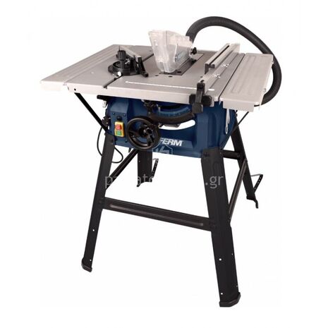

@dokimos10 Το έχω εδώ και λίγο καιρό και δηλώνω ευχαριστημένος , έχω αλλάξει και τον δίσκο με έναν με 48 δόντια και οι κοπές βελτιώθηκαν αρκετά. Βέβαια θέλει κάποιες μοντίφες για να κάνεις εντελώς ακριβείς κοπές. Το μεγάλο πρόβλημα σε αυτής της κατηγορίας τα παγκοπρίονα είναι ο φράκτης(ο οποίος στο Ferm είναι καλύτερος/σταθερότερος σε σχέση με κάποια ανταγωνιστικά μοντέλα αντιστοιχης τιμής) και ο οδηγός για τις φαλτσοκοπές. Σαν μοτέρ είναι αρκετό και με τα παλλετόξυλα που καταπιάνομαι δεν έχω αντιμετωπίσει κάποιο πρόβλημα. Τίμιο μηχάνημα για τα λεφτά του αλλά θέλει να "ασχοληθεις" μαζί του για να πεις ότι θα έχεις την απόλυτη ακρίβεια στις κοπές σου. Rage 5 s , Bosch , Makita , Dewalt κοστίζουν διπλάσια και τριπλάσια χρήματα και δε μπορει κανένα Ferm , Einhell, Bormann κλπ να τα φτάσει. Οτι πληρώνεις παίρνεις.... Εγώ ασχολούμαι με μεταχειρισμένη ξυλεια από παλλέτες και οι κατασκευές μου δεν απαιτούν την απόλυτη ακρίβεια , οπότε με το εργαλείο αυτό είμαι "αρχηγός" -

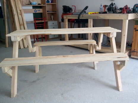

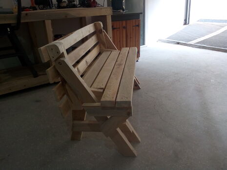

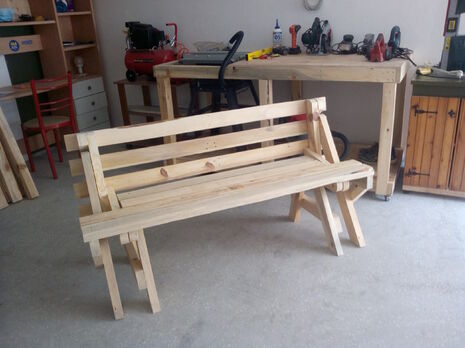

@f117Βίδες και κόλλα στις ενώσεις και στις 4 αρθρώσεις περαστή βίδα με παξιμάδι ασφαλείας. Για κήπο ή βεράντα Μένει ακόμα να γίνει το τελικο τρίψιμο και το βερνίκωμα Ακολούθησα τις βασικές οδηγίες από εδώ με μερικές μετατροπές στις διαστάσεις λόγω των παλιοπαλλετόξυλων- 2.935 απαντήσεις

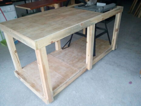

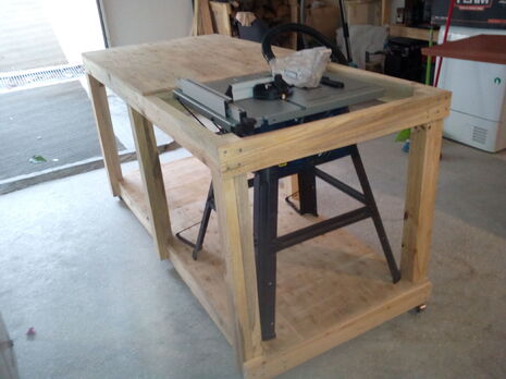

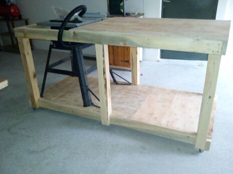

Και αφού πλέον έχω πάγκο εργασίας ? και μιας και είχα άδεια την εβδομάδα που πέρασε είπα να φτιάξω κάτι από τα παλλετόξυλα που είχα μαζέψει τόσο καιρό- 2.935 απαντήσεις

Ομοιοπαθής .... Μετά από πολύ καιρό κατόρθωσα και έφτιαξα τον δικό μου πάγκο αποκλειστικά με ξυλεία από παλλέτες με τα ίδια εργαλεία πάνω κάτω που έχεις κι εσύ. Δυστυχώς το δισκοπρίονο πάγκου το πήρα προς το τέλος ενώ ήδη είχα κάνει τη μισή και παραπάνω δουλειά. Εχει τοποθετηθεί εκει πρόχειρα, θα ενσωματωθεί στον πάγκο σε ράφι αργότερα. Διαστάσεις 185 x 78 x 91. Βγήκε αρκετά καλός, εντελώς επίπεδος (βέβαια χανει κάτι λιγότερο από 1cm στα χιαστί στο επίπεδο XΨ, αλλά με τέτοια ξύλα και με τα εργαλεία που έγινε η δουλειά το θεωρώ αμελητέο για το μέγεθός του). Βασικά πήρα ιδέα από αυτόν . Μου φάνηκε πιο εύκολο να φτιάξω τα πόδια κλπ με τα παλιόξυλα από τις παλλέτες... Ακολουθεί και η συλλογή μου από εργαλεία μιας που τακτοποιήθηκε λιγάκι ο χώρος Υ.Γ. Αν θεωρηθεί ότι χαλάω το τοπικό του φίλου ας μεταφερθεί το ποστ όπου κρίνουν οι διαχειριστές οτι είναι καλύτερα.

Ηθελα από καιρό να πάρω ένα δισκοπρίονο πάγκου και μιας και βρήκα σε ένα ξεχασμένο παντελόνι που είχα να φορέσω πολυυυυύ καιρό κάποια χρήματα αγόρασα αυτό . Κάποιες δοκιμαστικές κοπές που έκανα στα "σαβουρόξυλα" από παλλέτες με τα οποία καταπιάνομαι βγήκαν αρκετά καλές (με τον 24-αρη δίσκο που εχει επάνω, αγόρασα και έναν με 48 δοντια τον οποίο θα δοκιμάσω εν καιρώ). Γνωρίζοντας ότι προκειται για φθηνό μηχάνημα εξεπλάγην ευχάριστα με τον φράκτη ο οποίος είναι σχετικά σταθερός σε σχέση με κάποια άλλα αντίστοιχου κόστους μηχανήματα που είχα δει (einhell κλπ). Βέβαια το μοτέρ λέει 1500w αντί 1800w κάποιων άλλων αλλά δε νομίζω να αντιμετωπίσω κάποιο ιδιαίτερο πρόβλημα στο μέλλον εξαιτιας αυτού. Συνδεόντας το δε και με την ηλεκτρική σκούπα ο περιβάλλων χώρος εργασίας έμεινε εντελώς καθαρός από πριονίδια κλπ. Στα διαφορα reviews μιλάγανε και για έντονο θόρυβο, εμένα δε μου φάνηκε ιδιαίτερα θορυβώδες (δεν έχω βέβαια και κάποιο μέτρο σύγκρισης). Οι χάρακες για την απόσταση του φράκτη από το δίσκο είναι απόλυτα ευθυγραμμισμένοι και κάθετοι με τον δισκο (μαλλον είμαι τυχερός γιατί στα περισσότερα φτηνιάρικα είναι τοποθετημένοι αλλού γι αλλού...). Υ.Γ. Ένα μεγάλο ευχαριστώ στον Κο Παυλάτο που δέχθηκε να ανταλλάξει ένα εργαλείο που είχα αγοράσει πριν από 7 μήνες , βέβαια δεν το είχα χρησιμοποιήσει καθόλου, ούτε τη συσκευασία δεν είχα ανοίξει, αλλά δεν ήταν και "υποχρεωμένος" να με διευκολύνει μετά από τόσο καιρό, και να πληρώσω τη διαφορά. (Βρε ας μη με έβαζε η γυναίκα μου να τακτοποιήσω τη ντουλάπα μου και σιγά μην αγόραζα δισκοπρίονο ) -
