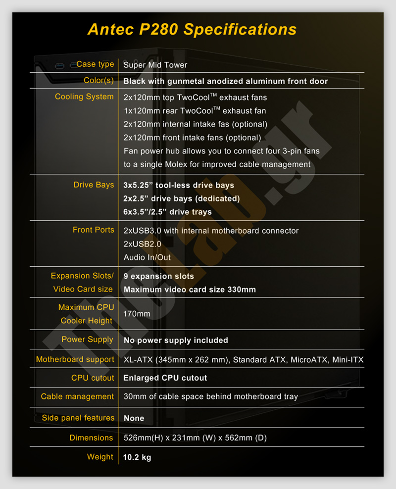

    Αρχικά ας ρίξουμε μία ματιά στα χαρακτηριστικά του κουτιού, τα οποία παρατίθενται στην παρακάτω φωτογραφία.
    Antec P280 case review
    To Antec P280, διατίθεται σε δύο χρωματικές εκδοχές, την λευκή και την μαύρη με gunmetal πρόσοψη. Επίσης το κουτί είναι διαθέσιμο με παράθυρο στο Side panel και στις δύο χρωματικές του εκδοχές. Η προτεινόμενη τιμή απο την εταιρία είναι τα $139 και η τιμή του στον Ελλαδικό χώρο, τη στιγμή που γράφεται το παρόν review, είναι 133.77ευρώ με ΦΠΑ και συνοδεύεται από τριετή εγγύηση.

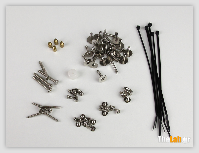

    Στο εσωτερικό αντικρίσαμε και τα παρελκόμενα του κουτιού. Αρκετές βίδες και κάποια δεματικά καλωδίων έκαναν την εμφάνισή τους. Εδώ να σημειώσουμε ότι θα προτιμούσαμε φυσικά μαύρες βίδες για να "δέσουν" καλύτερα με το μαύρο εσωτερικό αλλά και εξωτερικό μέρος του κουτιού.
    Εδώ ας κάνουμε μία μικρή παρατήρηση. Εντύπωση προκάλεσαν οι τέσσερις λαμαρινόβιδες που φαίνονται κάτω αριστερά στη φωτογραφία, καθώς δεν είναι κάτι συνηθισμένο να βρίσκουμε τέτοιου είδους βίδες, στα παρελκόμενα ενός κουτιού.
    Οπότε πήγαμε για ένα ψάξιμο στο manual του κουτιού όπου -δυστυχώς- δεν βρήκαμε καμία αναφορά. Συνεπώς αρχίσαμε να εξερευνούμε το κουτί και το που θα μπορούσαν να χρησιμεύσουν αυτές οι τέσσερις βίδες.
    Αφού το σκεφτήκαμε πολύ και αφού μετρήσαμε το μήκος του σώματος των βιδών και είδαμε ότι είναι 25mm, αμέσως καταλάβαμε ότι έχουν να κάνουν με την στήριξη κάποιου ή κάποιων ανεμιστήρων.
    Αυτοί όπως θα δούμε και στη βιντεοπαρουσίαση, δεν είναι άλλοι από τους δύο ανεμιστήρες που μπορούν να εγκατασταθούν στην εσωτερική πλευρά του hdd cage.
    Οι βίδες αυτές, ανοίγουν σπείρωμα στους υπάρχοντες οδηγούς κεντραρίσματος των ανεμιστήρων και τους στηρίζουν ικανοποιητικά. Βέβαια επειδή μπορούμε να στηρίξουμε δύο ανεμιστήρες σε αυτό το σημείο, θα προτιμούσαμε οκτώ βίδες αντί τεσσάρων, αλλά από ότι θα δούμε αργότερα και απο την στήριξη των εμπρόσθιων ανεμιστήρων, η εταιρεία έχει δώσει την λύση των δυο βιδών ανά ανεμιστήρα.

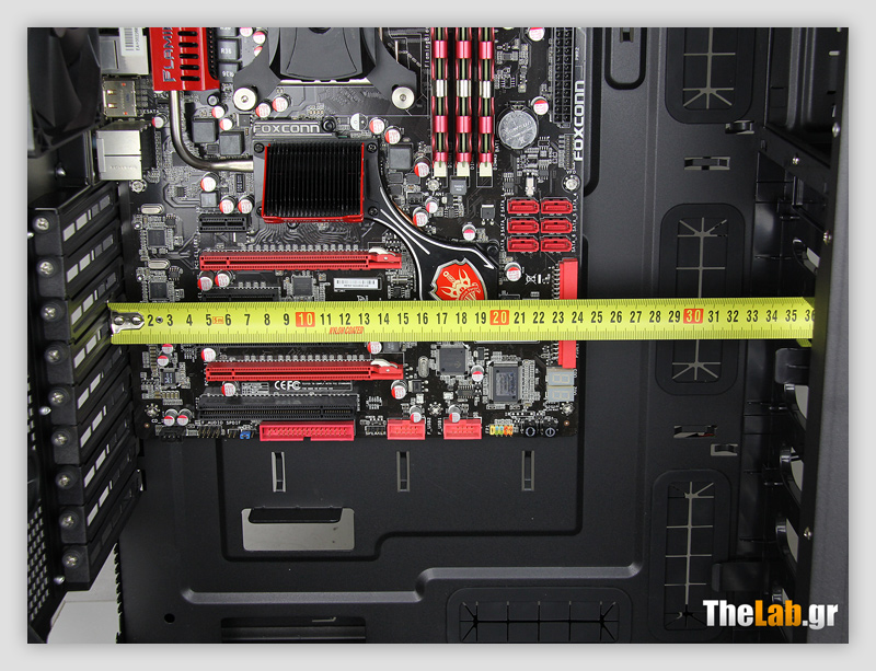

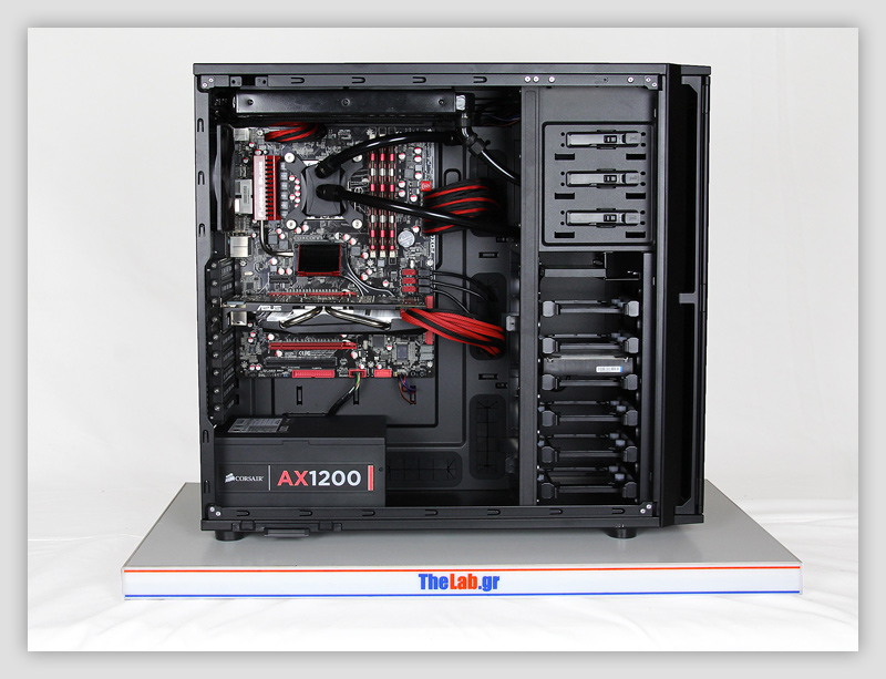

    Αρχικά αφού βιδώσαμε τρεις ακόμα αποστάτες, εγκαταστήσαμε χωρίς κανένα πρόβλημα την μητρική.

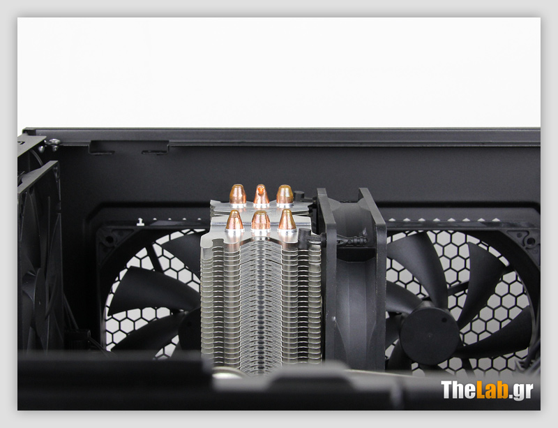

    Στην συνέχεια σειρά πήρε η ψύκτρα μας και όπως ήταν αναμενόμενο -με τέτοιο CPU cut out- εγκαταστάθηκε το backplate της, χωρίς κανένα πρόβλημα.
    Η ίδια η ψύκτρα χώρεσε με άνεση στο κουτί. Το ύψος της είναι 159mm και όπως μπορούμε να δούμε απο την πρώτη φωτογραφία, πρέπει να φάει το φαγάκι της να μεγαλώσει, για να καταφέρει να δημιουργήσει προβλήματα στο σημερινό κουτί. Το Antec P280 με μία μέτρηση δείχνει ότι μπορεί να φιλοξενήσει μέχρι και174mm ψύκτρες σε ύψος στο εσωτερικό του.
    Antec P280 case review Antec P280 case review

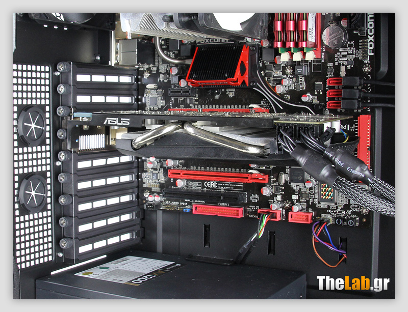

    Σειρά πήρε η κάρτα γραφικών μας και η εγκατάσταση έγινε με τον κλασικό τρόπο. Ξεβιδώσαμε τις χειρόβιδες, αφαιρέσαμε τα pci brackets, κουμπώσαμε την κάρτα μας και για την στήριξή της βιδώσαμε εκ νέου τις χειρόβιδες. Το μέγιστο μήκος κάρτας γραφικών που μπορεί να δεχτεί το P280 είναι σχεδόν 350mm αν δεν έχουμε εγκαταστήσει ανεμιστήρα στο cage δίσκων. Το παραπάνω νούμερο φυσικά αναφέρεται για κάρτες που δεν έχουν την τροφοδοσία στο πλάι. Γι' αυτό άλλωστε και η Antec δίνει σαν νούμερο τα 330mm.

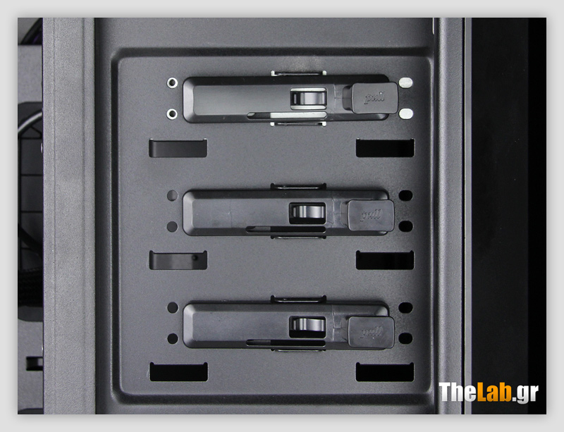

    Η εγκατάσταση του DVD έγινε με λίγο παίδεμα καθώς δεν έμπαινε τόσο εύκολα όπως σε άλλα κουτιά. Ο μηχανισμός έκλεισε αλλά θα τον θέλαμε λίγο πιο σταθερό. Οπότε καλό είναι να βάλετε μία ή δύο βιδούλες στις οπές που έχει το κουτί για επιπλέον συγκράτηση.

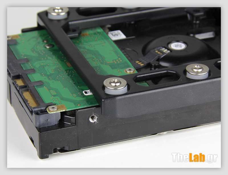

    Η εγκατάσταση του δίσκου ήταν παιχνίδι, αν και θα προτιμούσαμε μία tool free σχεδίαση στα συρτάρια. Το μόνο που θα θέλαμε να δούμε λίγο διαφορετικό είναι το μήκος των βιδών. Για να πιάσουν καλά τον δίσκο έπρεπε να βιδώσουν κυριολεκτικά τέρμα τις βίδες. Αν ήταν ένα χιλιοστό πιο κοντές θα ήταν ακόμα καλύτερα.

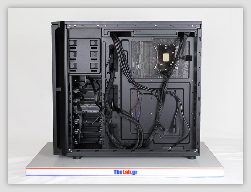

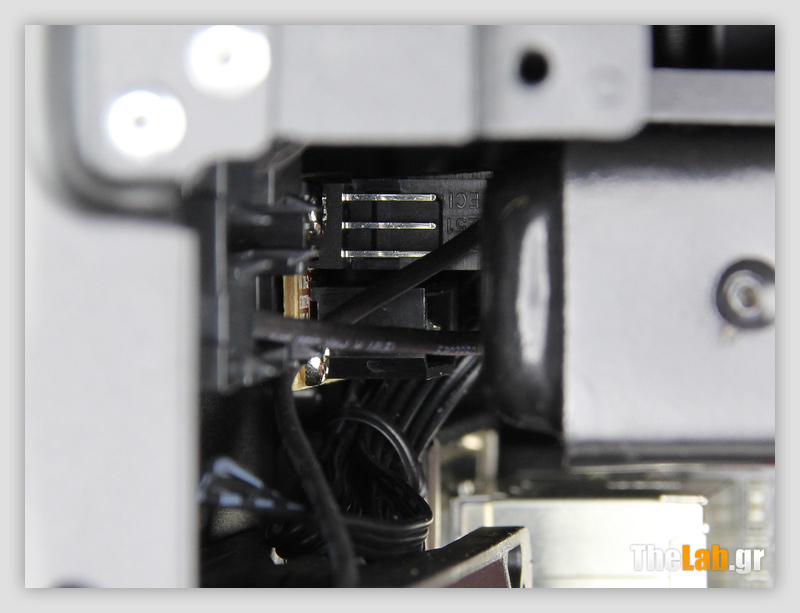

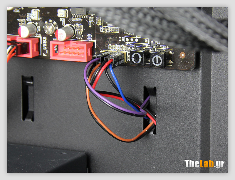

    Ένα προβληματάκι που αντιμετωπίσαμε, ήταν με τα καλώδια του front panel. Δυστυχώς, ενώ το κουτί έχει απίστευτο χώρο -για το κρύψιμο των καλωδίων- στο πίσω μέρος, η εταιρεία δεν έχει φροντίσει για ένα σωστό cable routing. Τα καλώδια λοιπόν που περνάνε από το κάτω μέρος της μητρικής, όπως αυτά του front panel, τα καλώδια usb ή το καλώδιο ήχου, θα πρέπει να βρείτε κάποιους τρόπους να τα περάσετε, ώστε να κρύβονται όσο το δυνατόν περισσότερο. Αν πάλι δεν θέλετε να χρησιμοποιήσετε την δέστρα, σαν οπή για πέρασμα καλωδίων όπως κάναμε εμείς, τότε θα πρέπει να το ξανασκεφτείτε. Και αυτό καθώς αν αποφασίσετε να περάσετε τα καλώδια από το δεξιό grommet, πολύ απλά δε θα φτάσουν στον προορισμό τους. Είναι κοντά καλώδια και είναι κάτι που δε το περιμέναμε.

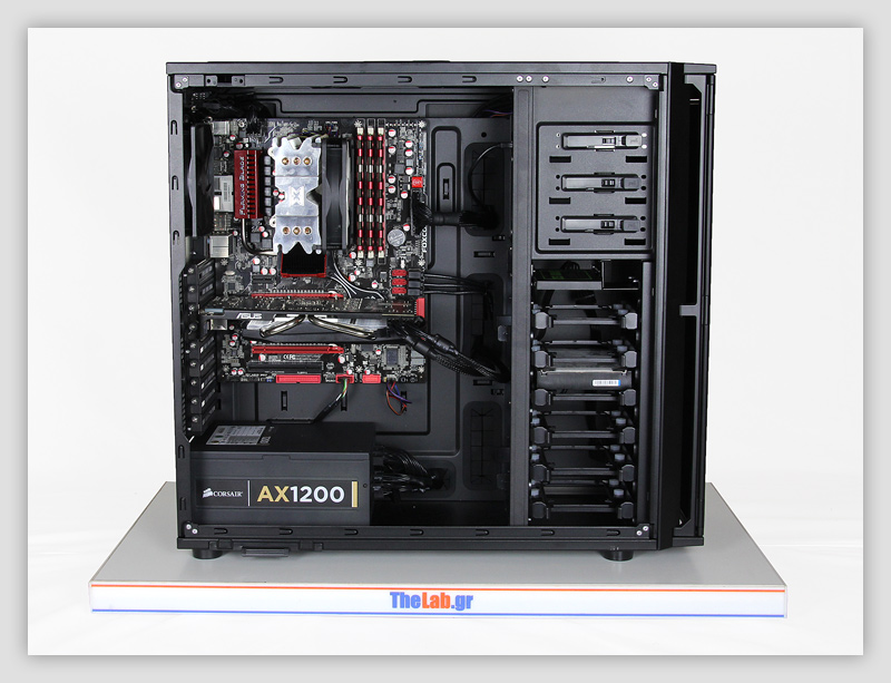

    Και αφού όλα πήραν τη θέση τους και έγινε ένα γρήγορο πιάσιμο των καλωδίων στο πίσω μέρος, το πλαϊνό έκλεισε με περίσσια άνεση και το κουτί έχει ένα "καθαρό" εσωτερικό από καλώδια. Κάτι το οποίο εκτός από το θέμα ομορφιάς θα του χαρίσει ένα καλύτερο air flow. Εδώ αξίζει μία αναφορά και να πούμε ότι το πρόβλημα που εντοπίσαμε με το cable routing, είναι μα΄λλον "περιστασιακό", διότι βλέπουμε άλλα σημεία όπου η Antec δείχνει ότι σέβεται την λεπτομέρεια και τον αγοραστή. Αν παρατηρήσετε την δεύτερη φωτογραφία, φαίνεται ένα στένεμα της αναδίπλωσης του πλαϊνού στο αριστερό μέρος, στο σημείο πάνω από τις PCI. Αυτό έγινε ώστε να περνάει ελεύθερα και σε ευθεία με τις χειρόβιδες ένα κατσαβίδι, αν αυτό χρειαστεί.

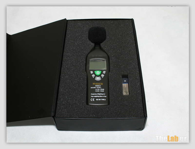

    Tελευταίο εμπόδιο για το κουτί είναι οι μετρήσεις θορύβου. Το db meter μας, στάθηκε απέναντι από το κουτί πάνω σε τρίποδο και σε απόσταση ενός μέτρου από αυτό. Οι μετρήσεις έγιναν ξημερώματα με κλειστές πόρτες και παράθυρα, για να περιοριστούν όσο ήταν δυνατόν οι επιδράσεις από το περιβάλλον.
    Από τα έως τώρα reviews και τις μετρήσεις μας με το παραπάνω db meter, έχει γίνει κατανοητό ότι, οτιδήποτε πάνω από τα 40db, αρχίζει να γίνεται αισθητό. Και οτιδήποτε που περνάει τα 42-43db, ενοχλητικό. Το κουτί είτε με τον fan controller στο Low, είτε στο High, ήταν αρκετά ήσυχο και μόνο με όλους τους ανεμιστήρες στο high έγινε αισθητό. Αξίζει να αναφέρουμε ότι, στην απόλυτη ησυχία του δωματίου μας και πριν καν πατήσουμε το Power on του κουτιού, το db meter έδειξε 33,5db. Αυτό για να έχετε ένα μέτρο σύγκρισης.

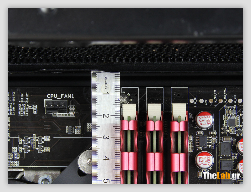

    Tο στήσιμο της υδρόψυξης ήταν λίγο πονοκέφαλος και οφείλει να παραδεχτεί η γράφουσα, ότι ξαφνιάστηκε.

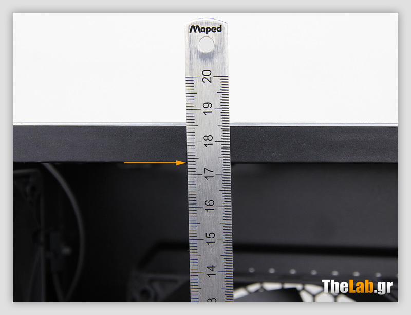

    Το κουτί πραγματικά είναι πολύ άνετο στο εσωτερικό του, όμως, όταν πήγαμε να κάνουμε ένα στήσιμο υδρόψυξης με ένα διπλό ψυγείο στην οροφή και ένα μονό στο πίσω μέρος, διαπιστώσαμε ότι μαζί δε κάνουνε...
    Το ψυγείο που εγκαταστήσαμε στην οροφή είναι 2x120mm και πάχους 30mm και χώρεσε με μία σειρά ανεμιστήρες.
    Το Push pull δεν πραγματοποιήθηκε καθώς οι αποστάσεις από τα επίμαχα σημεία δεν μας το επέτρεψαν.
    Επίσης να διευκρινίσουμε ότι κατά την απόπειρά μας, να να προχωρήσουμε στην εγκατάσταση ενός ακόμα ψυγείου στο πίσω μέρος, δοκιμάσαμε δύο διαφορετικά ψυγεία και αυτό που θέλαμε για να τα βιδώσουμε ήταν μόλις 2mm!!!
    Κρίμα πραγματικά για τέτοιες αποστάσεις να μην μπορείς να έχεις το κάτι παραπάνω.

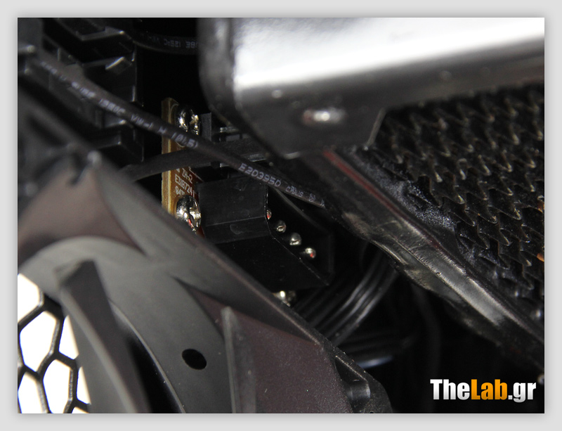

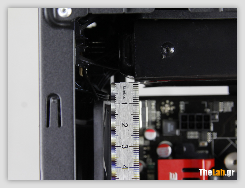

    Ένα ακόμα θεματάκι που δημιουργήθηκε κατά την εγκατάσταση διπλού ψυγείου στην οροφή ήταν η τροφοδοσία του fan controller που βρίσκεται στο πίσω μέρος. Εδώ μάλλον θα πρέπει να ψαχτείτε για ένα γωνιακό molex 90 μοιρών. Ενας ακόμα λόγος που η γράφουσα απορεί για ποιο λόγο ένας fan controller έχει θέση στο πίσω μέρος.
    Τέλος δεν κάναμε και πολλά από ότι καταλάβατε. Αρκεστήκαμε στο διπλό ψυγείο στην οροφή και σε μερικά extensions για να σας το παρουσιάσουμε στις ομορφιές του.
