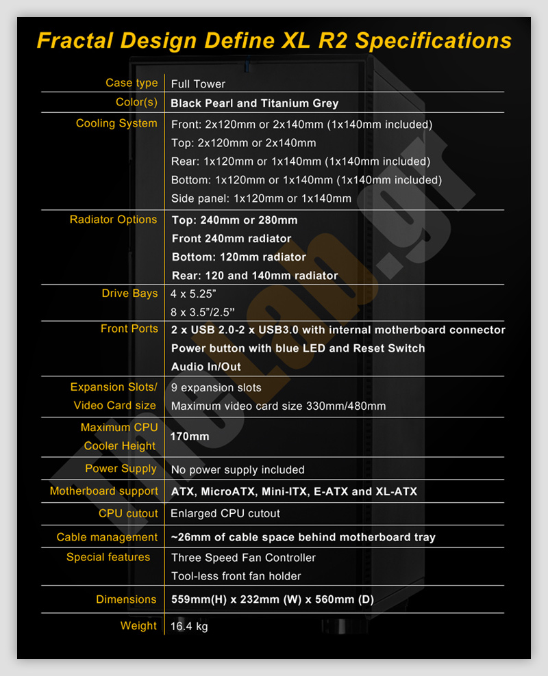

    Χαρακτηριστικά
    Αρχικά ας ρίξουμε μία ματιά στα χαρακτηριστικά του κουτιού, τα οποία παρατίθενται στην παρακάτω φωτογραφία.

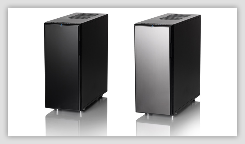

    To Define XL R2, διατίθεται σε δύο χρωματικές εκδοχές, την Black Pearl και την Titanium Grey. Η προτεινόμενη τιμή από την εταιρία είναι τα $129 και η τιμή του στην Ελλάδα, τη στιγμή που γράφεται το παρόν review, είναι 137.60 ευρώ με ΦΠΑ και συνοδεύεται από διετή εγγύηση.

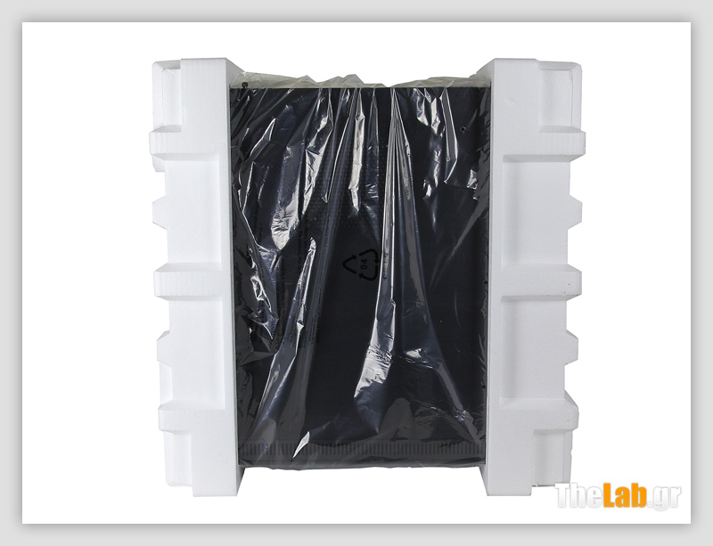

    Συσκευασία και παρελκόμεναΗ συσκευασία που κρύβει αλλά και προστατεύει ταυτόχρονα το Define XL R2, είναι από χοντρό χαρτόνι χωρίς κάποια χρώματα ή κάποια εφέ. Απλή και λιτή η Fractal Design σε αυτό τον τομέα. Στις διάφορες πλευρές της, μπορούμε να διακρίνουμε αρκετές φωτογραφίες από το εσωτερικό, αλλά και το εξωτερικό μέρος του κουτιού, με τα επιμέρους χαρακτηριστικά του. Ένα θετικό στοιχείο που εντοπίσαμε στη συσκευασία, ήταν ότι έχει δύο χειρολαβές στις πλευρές του, οι οποίες θα μας βοηθήσουν κατά τη μεταφορά.
    Fractal Design Define XL R2 case review Fractal Design Define XL R2 case review
    Στο πάνω μέρος της συσκευασίας διακρίναμε ένα νάιλον φακελάκι, το οποίο περιείχε κάποιους αποστάτες. Πρωτότυπη η θέση για την φύλαξή τους και μας κίνησε την περιέργεια. Ανοίγοντας τη συσκευασία, αντικρίσαμε και δεύτερη σακούλα με αποστάτες και αυτή τη φορά μαζί με ένα μήνυμα από την εταιρεία και ευθύς αμέσως διαβάζοντάς το, η απορία μας λύθηκε. Στην πρώτη παρτίδα του κουτιού, προφανώς είχε γίνει κάποιο λάθος στην επιλογή των σωστών αποστατών. Κάποιος από εσάς θα αναρωτηθεί και γιατί να υπάρχουν οι αποστάτες επί δύο; Ίσως επειδή το σημερινό κουτί είναι review sample και η Fractal Design να ήθελε να σιγουρευτεί εις διπλούν, ότι θα φτάσει στα χέρια μας με τα σωστά εξαρτήματα.

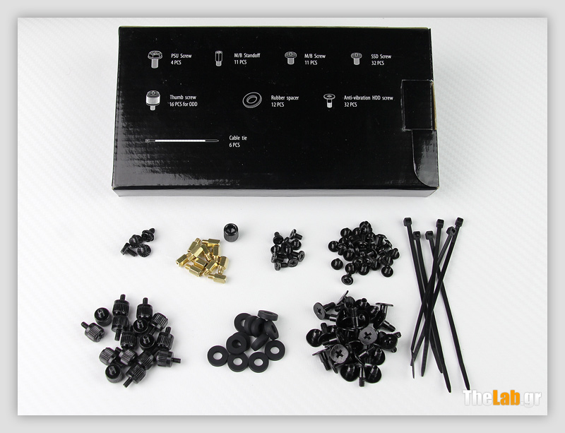

    Στο εσωτερικό αντικρίσαμε και τα παρελκόμενα του κουτιού. Αρκετές βίδες και κάποια δεματικά καλωδίων έκαναν την εμφάνισή τους. Ευτύχημα ήταν το γεγονός, ότι όλες οι βίδες είναι χρώματος μαύρου και θα "δέσουν" με το χρωματισμό του κουτιού.

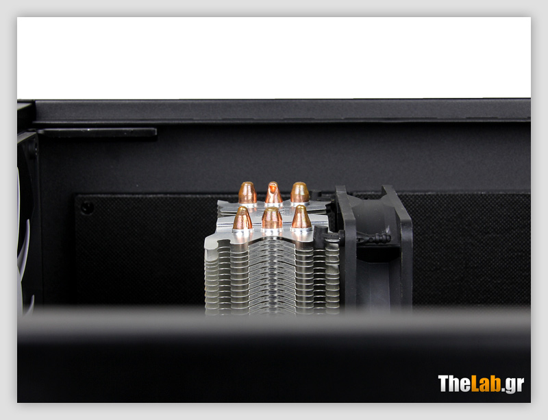

    Το CPU cut out του κουτιού λειτούργησε με υποδειγματικό τρόπο και δε μας έβαλε σε μπελάδες.

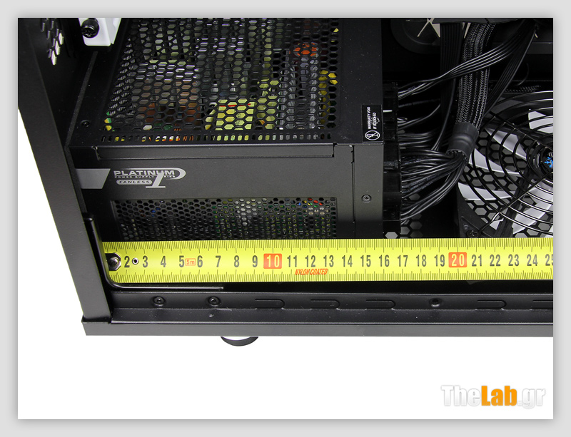

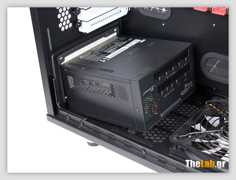

    Σειρά πήρε το τροφοδοτικό, όπου εκεί συναντήσαμε ένα πρόβλημα το οποίο και περιμέναμε. Με την απουσία Pads στο πίσω μέρος, η εγκατάσταση μας δυσκόλεψε λίγο, αλλά εντέλει τα καταφέραμε. Εδώ κάναμε και μία μέτρηση για να δούμε πόσο είναι το μέγιστο μήκος τροφοδοτικού που μπορούμε να εγκαταστήσουμε στο εσωτερικό του κουτιού, διατηρώντας τον ανεμιστήρα 140mm του πατώματος. Το μέτρο μας έδειξε 20εκατοστά και για του λόγου το αληθές και για να διαπιστώσουμε αν θα αντιμετωπίσουμε κάποιο άλλο πρόβλημα, εγκαταστήσαμε προσωρινά ένα Corsair AX1200. Αυτό που έγινε ήταν τα pads του τροφοδοτικού να μπουν μέσα στη γρίλια του ανεμιστήρα. Οπότε εκεί καταλάβαμε για ποιο λόγο τα pads του πατώματος δεν ήταν καλά κολλημένα. Τα μετακινήσαμε λίγο προς τον 140mm ανεμιστήρα και η εγκατάσταση του τροφοδοτικού έγινε με επιτυχία.

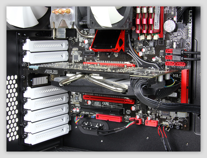

    Η κάρτα γραφικών πήρε τη θέση της στο εσωτερικό του κουτιού με τον κλασικό τρόπο. Ξεβιδώσαμε τις απαραίτητες χειρόβιδες, βγάλαμε τα PCI brackets και βιδώσαμε την κάρτα στη θέση της. Κλασικός μεν, άλλα σίγουρος τρόπος εγκατάστασης δε. Το μέγιστο μήκος κάρτας γραφικών που μπορεί να δεχτεί το κουτί με το cage δίσκων στη θέση του είναι περίπου 330mm, ενώ αν το αφαιρέσουμε είναι 465mm.

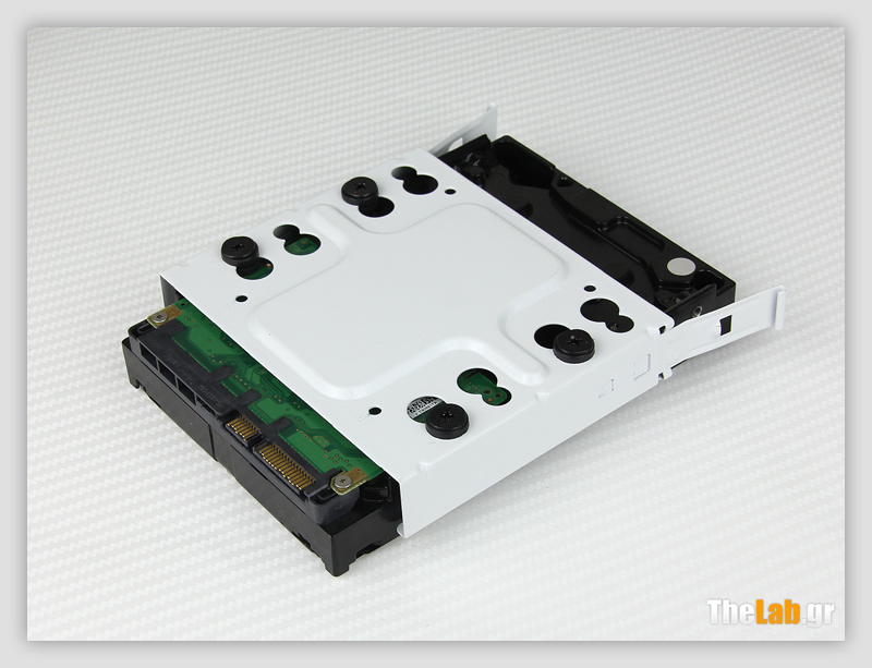

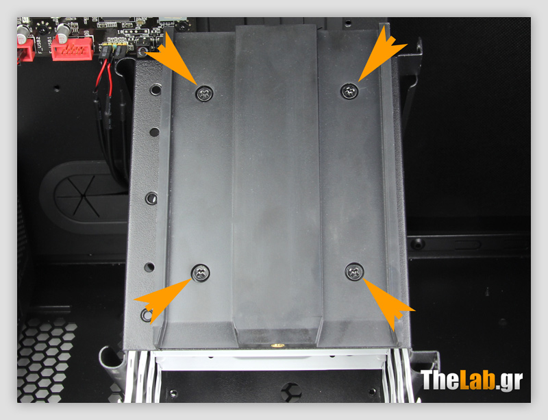

    Ο δίσκος μας εγκαταστάθηκε με σχετική άνεση σε ένα από τα συρτάρια του κουτιού με τη χρήση τεσσάρων βιδών, οι οποίες βρέθηκαν στα παρελκόμενα του κουτιού. Στο ίδιο μοτίβο και το DVD εγκαταστάθηκε στη θέση του, με τη χρήση των αντίστοιχων βιδών. Σε αυτό το σημείο θα θέλαμε πραγματικά να δούμε κάποιον tool free μηχανισμό από τη Fractal. Βέβαια ο παλιός τρόπος εγκατάστασης με βίδες, δεν παύει να είναι πιο σίγουρος και πιο στιβαρός.

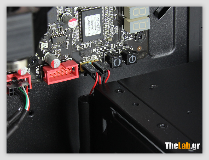

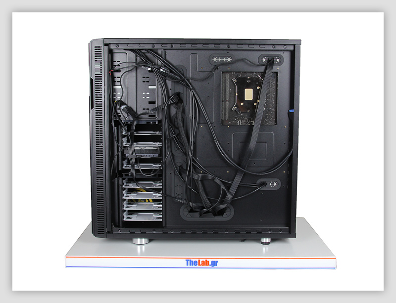

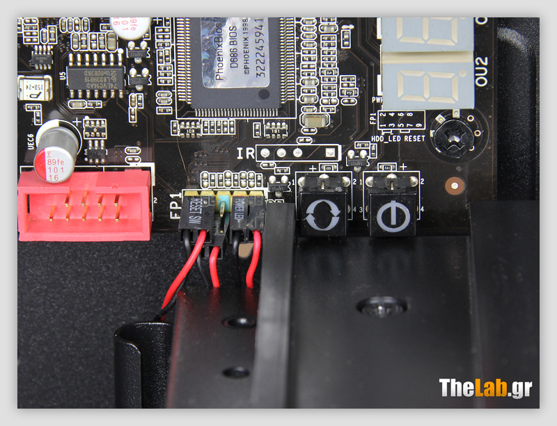

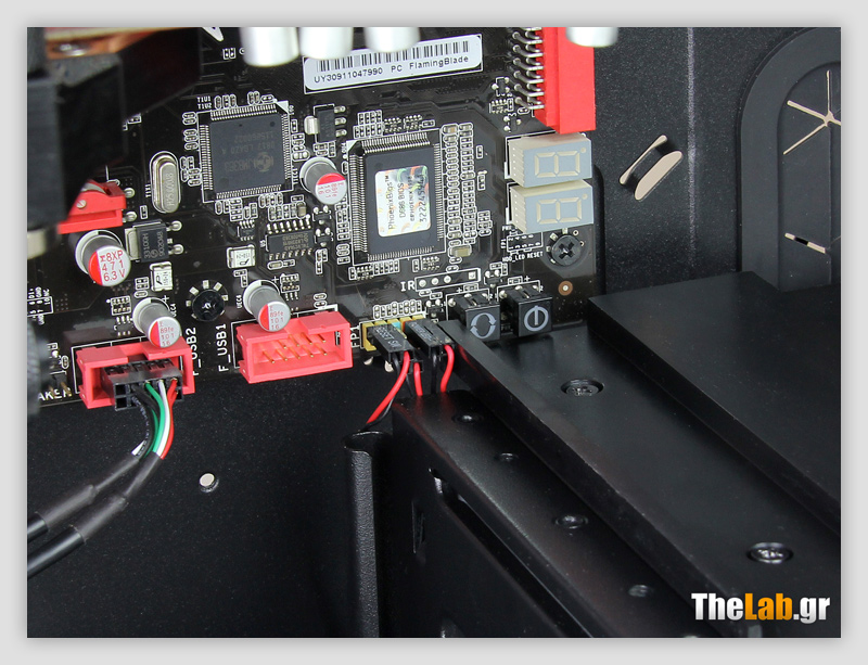

    Τέλος, έγινε ένα γρήγορο μάζεμα των καλωδίων στο πίσω μέρος και πραγματικά τα δεματικά που χρησιμοποιήσαμε ήτανε λιγοστά. Το πίσω πλαϊνό έκλεισε με περίσσια άνεση και το κουτί είχε ένα μαζεμένο εσωτερικό στο θέμα καλωδίων. Κάτι που θα θέλαμε βέβαια να δούμε στο κουτί, είναι μία μικρή οπή -με ένα grommet- για το πέρασμα των καλωδίων του front panel. Και αυτό καθώς αναγκαστήκαμε να τα περάσουμε από τη μεγάλη οπή που βρίσκεται στο κάτω μέρος, δίπλα στο τροφοδοτικό.

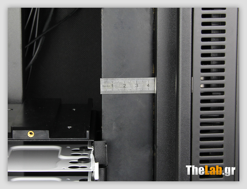

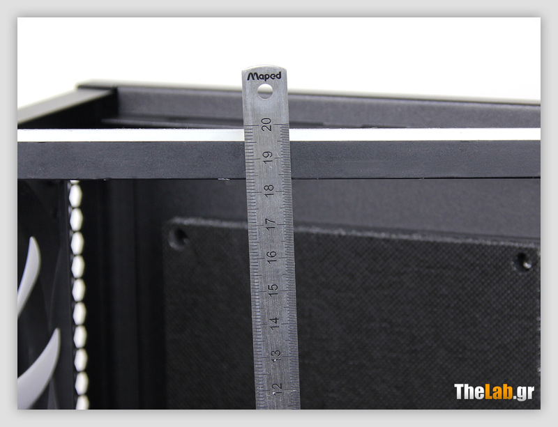

    Στο μπροστινό μέρος του κουτιού και με το cage δίσκων ελαφρά μετατοπισμένο προς τη μεριά του κάτω ανεμιστήρα, παρατηρούμε ότι μπορεί να φιλοξενήσει ένα ψυγείο 2x120mm πάχους 45mm max.

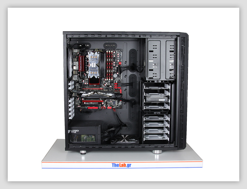

    Αφήσαμε το μέτρο σε μία γωνία και αρχίσαμε να φορτώνουμε το κουτί με ψυγεία και να προσπαθήσουμε να σας παρουσιάσουμε όσο πιο σύντομα γίνεται, τις διάφορες επιλογές. Αρχικά στην οροφή χρησιμοποιήσαμε τις πράσινες οπές, που φαίνονται στην πρώτη φωτογραφία αυτής της σελίδας. Το κουτί με αυτή τη μετατόπιση, κατάφερε να πάρει ένα ψυγείο 30mm πάχους στην οροφή, σε διάταξη push-pull. Αυτή η μικρή μετατόπιση προς τα έξω έκανε το θαύμα της, όπως μπορείτε να δείτε και απο τις φωτογραφίες που ακολουθούν.

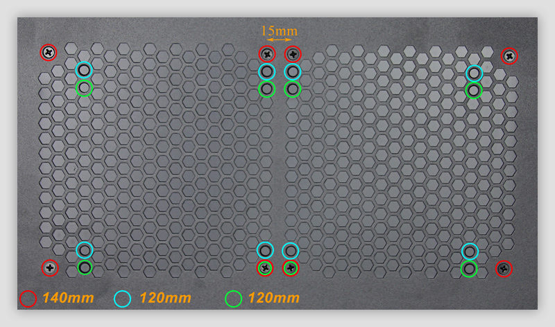

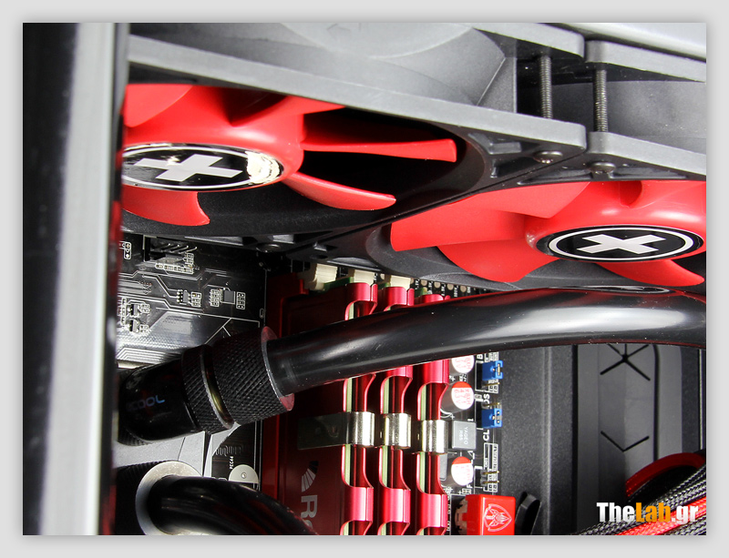

    Στο πίσω μέρος, αν επιλέξετε τη διάταξη push pull στην οροφή, δεν μπορείτε να εγκαταστήσετε ψυγείο ακόμα και αν το πάχος του δεν ξεπερνάει τα 30mm. Για να το καταφέρεται αυτό θα πρέπει να το εγκαταστήσετε με ανεμιστήρα 20mm, όπως κάναμε και εμείς στη σημερινή παρουσίαση.

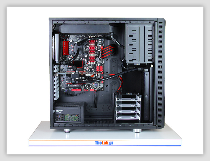

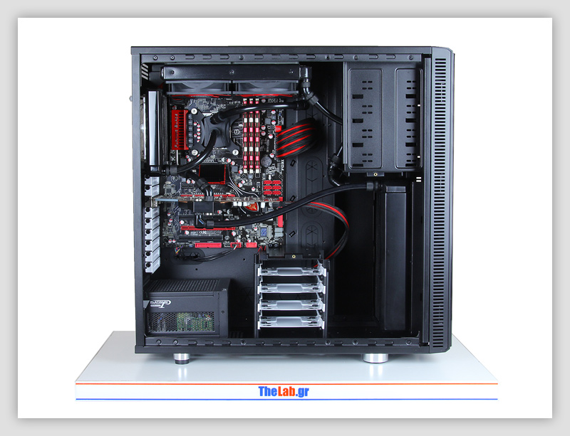

    Παρακάτω το τελικό αποτέλεσμα με την πρώτη προσπάθειά μας, να ακούει στο "φούλαρε το με ψυγεία". Παραγκωνίζοντας το θέμα δίσκων, το κουτί κατάφερε να φιλοξενήσει συνολικά τέσσερα ψυγεία, οι διαστάσεις των οποίων ακολουθούν. Πάνω μέρος: Ψυγείο 2x120mm πάχους 30mm σε διάταξη push pull Πίσω μέρος: Ψυγείο 1x120mm πάχους 30mm σε διάταξη pull Κάτω μέρος: Ψυγείο 1x120mm πάχους 45mm σε διάταξη push. Σε αυτό το σημείο βέβαια μπορείτε να εγκαταστήσετε ακόμα πιο χοντρό ψυγείο και μάλιστα σε διάταξη push-pull Μπροστινό μέρος: Ψυγείο 2x120mm πάχους 55mm σε διάταξη push. Και εδώ το Push pull όπως και η εγκατάσταση ακόμα και ενός monsta ψυγείου είναι δυνατή. Εδώ φαίνεται και μια "παιδική ασθένεια" του κουτιού. Όπως μπορείτε να δείτε, προς τη μεριά των 5.25" υπάρχει χώρος. Αν λοιπόν η εταιρία, είχε μετατοπίσει το ψυγείο έστω ένα εκατοστό προς την κατεύθυνση αυτή, δε θα είχαμε κανένα περιορισμό στην εγκατάσταση του πίσω ψυγείου.
    Στη συνέχεια προχωρήσαμε σε μία δοκιμή που συνδυάζει δίσκους, αλλά και ψυγεία. Ο κάτω ανεμιστήρας αφαιρέθηκε και το cage δίσκων πήρε τη θέση του δίπλα στο τροφοδοτικό μας. Όπως σας είπαμε και στη βιντεοπαρουσίαση, αυτή η θέση ίσως μας δημιουργούσε πρόβλημα με τη μητρική. Για καλή μας τύχη η μητρική της σημερινής παρουσίασης, ήταν λες και είχε χρησιμοποιηθεί κατά τον σχεδιασμό του κουτιού.
    Επειδή όμως δε θα είστε όλοι τυχεροί, η λύση είναι απλή. Ξεβιδώνετε τέσσερις βίδες και αφαιρείτε το πλαστικό τμήμα του cage, το οποίο είναι για να συρταρώσει σε αυτό, το δεύτερο cage δίσκων.
    Το δεύτερο αποτέλεσμα που βγάλαμε, είναι το παρακάτω. Φυσικά, αυτή η διάταξη είναι δυνατή μόνο για μητρικές που δεν καλύπτουν μέχρι και το ένατο PCI slot.
    Αν όμως έχουμε μητρική που φτάνει μέχρι το ένατο PCI slot, αλλά θέλουμε και δίσκους στο εσωτερικό, τότε έχουμε μία άλλη επιλογή στο σημερινό κουτί. Το cage δίσκων παίρνει πλέον την θέση του προς την πρόσοψη, αλλά ελαφρά μετατοπισμένο προς τη μεριά του τροφοδοτικού. Έτσι λοιπόν για μία ακόμα φορά έχουμε τρία ψυγεία, αλλά και το cage δίσκων, ώστε να φιλοξενηθούν και οι δίσκοι μας στο εσωτερικό του κουτιού. Τα ψυγεία που χρησιμοποιήσαμε εδώ είναι: Πάνω μέρος: Ψυγείο 2x120mm πάχους 45mm σε διάταξη pull. Σε αυτό το σημείο να σημειώσουμε το εξής. Ενώ πριν είχαμε ένα ψυγείο 30mm με δύο σειρές ανεμιστήρων, δεν κατέστη δυνατό να εγκαταστήσουμε ένα ψυγείο 55mm πάχους (το οποίο ουσιαστικά σε πάχος είναι 30mm ψυγείο συν μία σειρά ανεμιστήρες) διατηρώντας ταυτόχρονα και το πίσω ψυγείο. Και αυτό καθώς, αυά τα λίγα χιλιοστά που "κερδίζουμε" από την απόσταση που αφήνουν οι ανεμιστήρες από την άκρη του ψυγείου, δε τα έχουμε στο ψυγείο 55mm πάχους. Πίσω μέρος: Ψυγείο 1x120mm πάχους 30mm σε διάταξη pull Μπροστινό μέρος: Ψυγείο 2x120mm πάχους 30mm σε διάταξη push. Εδώ όπως προαναφέραμε μπορείτε να εγκαταστήσετε μέχρι και ψυγείο 2x120 πάχους 45mm.
