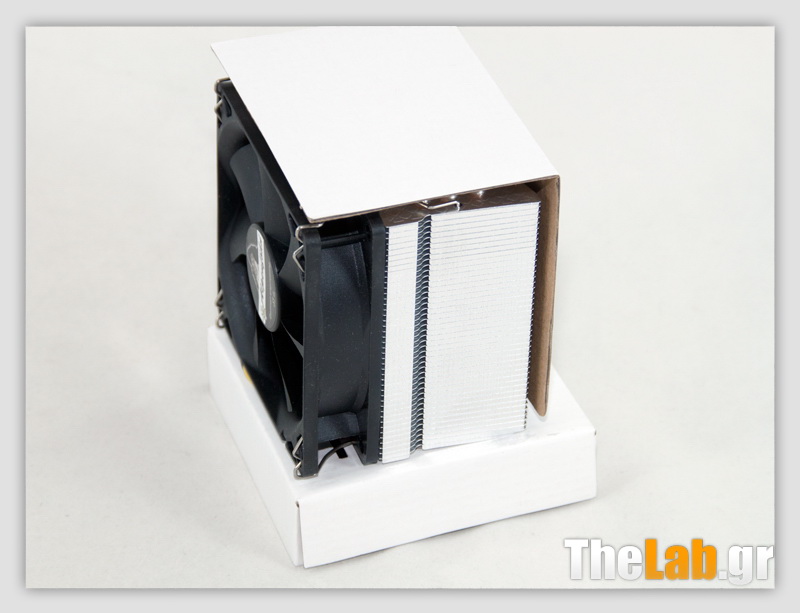

    Η συσκευασία είναι πολύ μικρή μιας και οι διαστάσεις της ψύκτρας είναι περιορισμένες. Στο μπροστινό μέρος υπάρχει μια φωτογραφία της Civetta και κλασσικά, στο πίσω μέρος υπάρχουν μερικές πληροφορίες για τα τεχνικά χαρακτηριστικά τόσο της ψύκτρας όσο και του ανεμιστήρα με τον οποίο εξοπλίζεται.

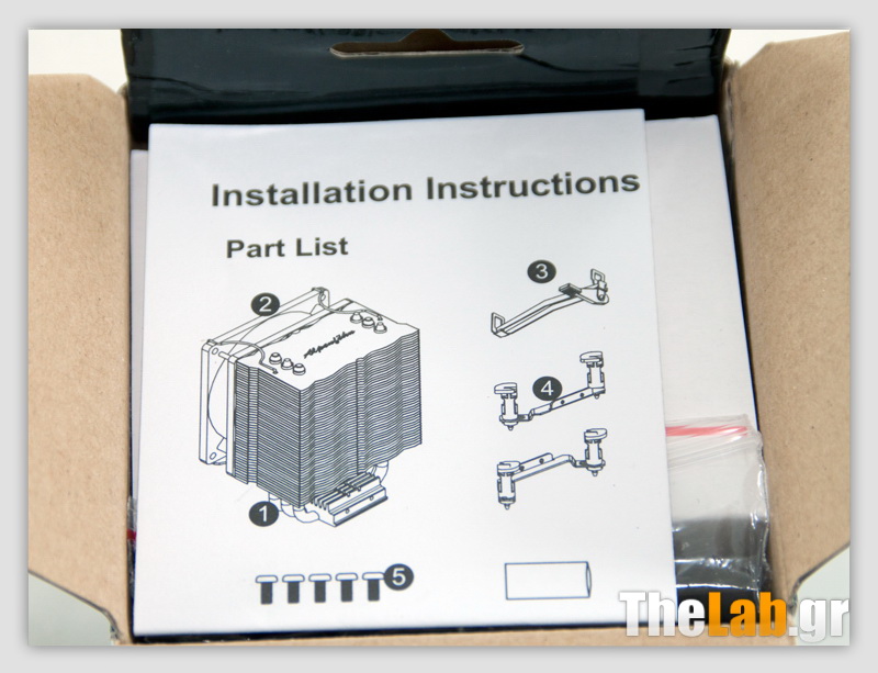

    Ανοίγοντας τη συσκευασία πέφτουμε αμέσως στο εγχειρίδιο χρήσης. Ακριβώς από κάτω κρύβεται η Civetta, η οποία προστατεύεται επαρκώς από χάρτινη συσκευασία. Επιπρόσθετα στον πάτο του κουτιού υπάρχει προστατευτικό υλικό για περαιτέρω προστασία της ψύκτρας. Τα συνοδευτικά περιορίζονται σε ένα σακουλάκι με τα αναγκαία εξαρτήματα για την τοποθέτηση στο socket (Intel/AMD) καθώς και σε μια συσκευασία με θερμοαγώγιμη πάστα (μιας χρήσης).

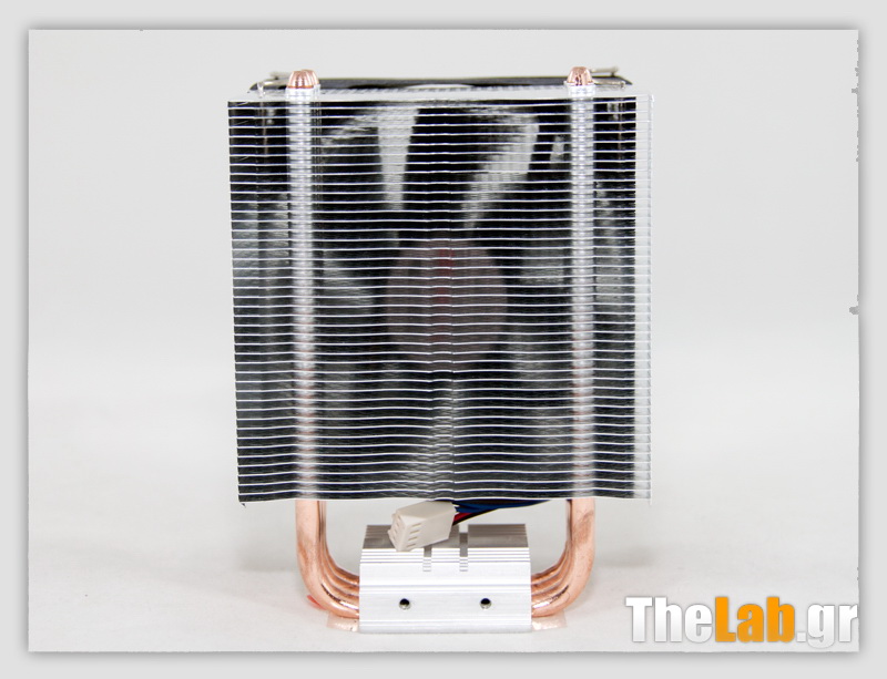

    Η Civetta κάτω από το φακό
    Ας δούμε τώρα και από κοντά τη μικρή ψύκτρα. Όπως βλέπετε οι διαστάσεις της είναι ιδιαίτερα περιορισμένες, οπότε η συγκεκριμένη ψύκτρα θα χωρέσει με άνεση στα περισσότερα μικρά κουτιά που κυκλοφορούν στο εμπόριο (τα ειδικά, λιλιπούτεια, HTPC κουτιά εξαιρούνται φυσικά). Εδώ να σημειώσουμε επίσης ότι το σύστημα εγκατάστασης της Civetta ακολουθεί την ίδια φιλοσοφία με αυτό της στοκ ψύκτρας της Intel, ενώ για την εγκατάσταση σε AMD sockets χρησιμοποιείται ένα μεταλλικό έλασμα το οποίο κουμπώνει στα αυτάκια του socket.
    Όπως φαίνεται δεν κρίθηκε απαραίτητο ένα bolt on σύστημα στήριξης για μια τόσο μικρή ψύκτρα, το οποίο απαιτεί την αφαίρεση της μητρικής, παρά προτιμήθηκαν απλούστερες λύσεις. Στις παρακάτω φωτογραφίες όπου κρίναμε αναγκαίο έχουμε παραθέσει επεξηγηματικές λεζάντες.

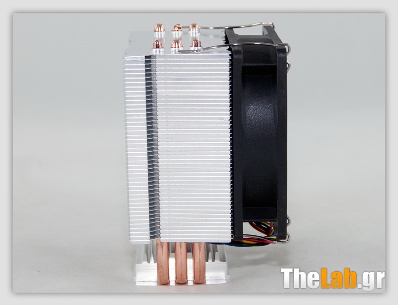

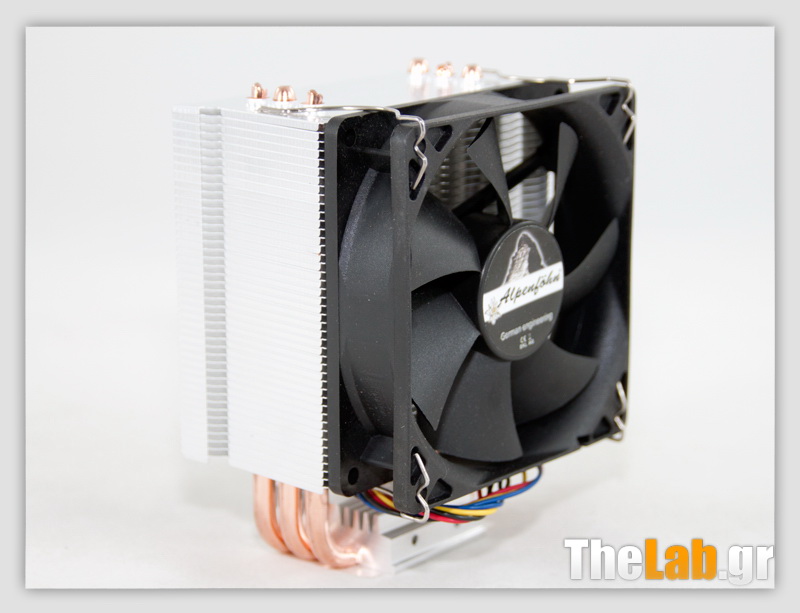

    Μια πλάγια όψη της Civetta. Ο ανεμιστήρας καλύπτει όλα τα fins οπότε αποτελεί μια καθαρή ένδειξη του μεγέθους της ίδιας της ψύκτρας

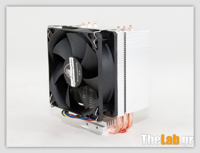

    Ο ανεμιστήρας έρχεται προ-εγκατεστημένος οπότε το μόνο που έχετε να κάνετε είναι να τοποθετήσετε την ψύκτρα στο socket IMG_0604_small.jpg

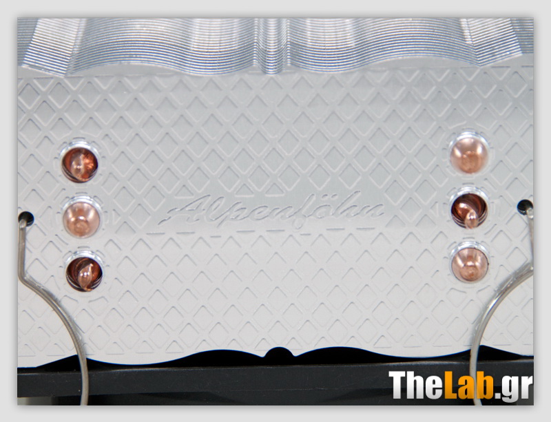

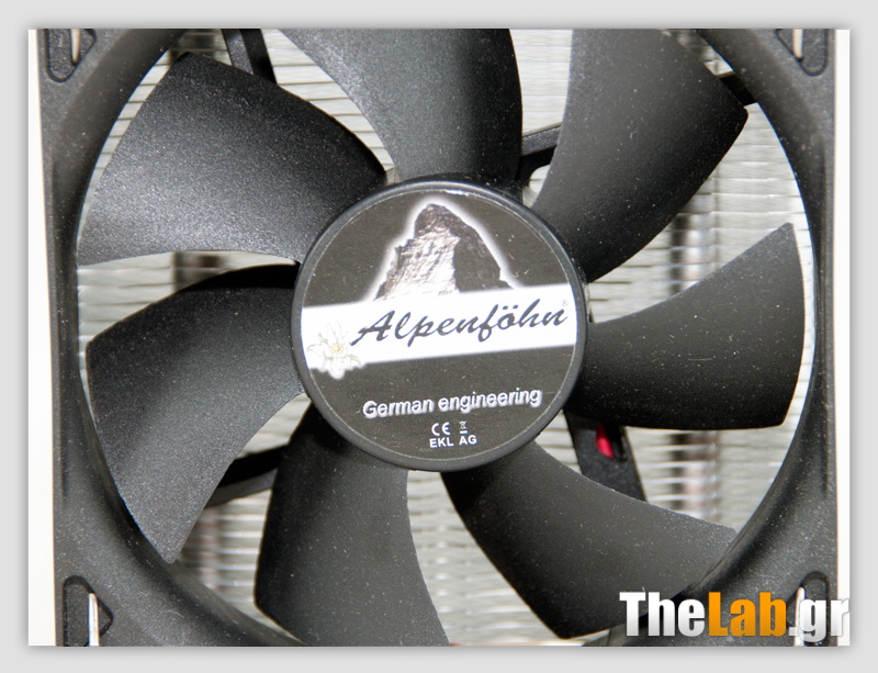

    German engineering γράφει το λογότυπο στο κέντρο του ανεμιστήρα με φόντο τις Άλπεις IMG_0606_small.jpg

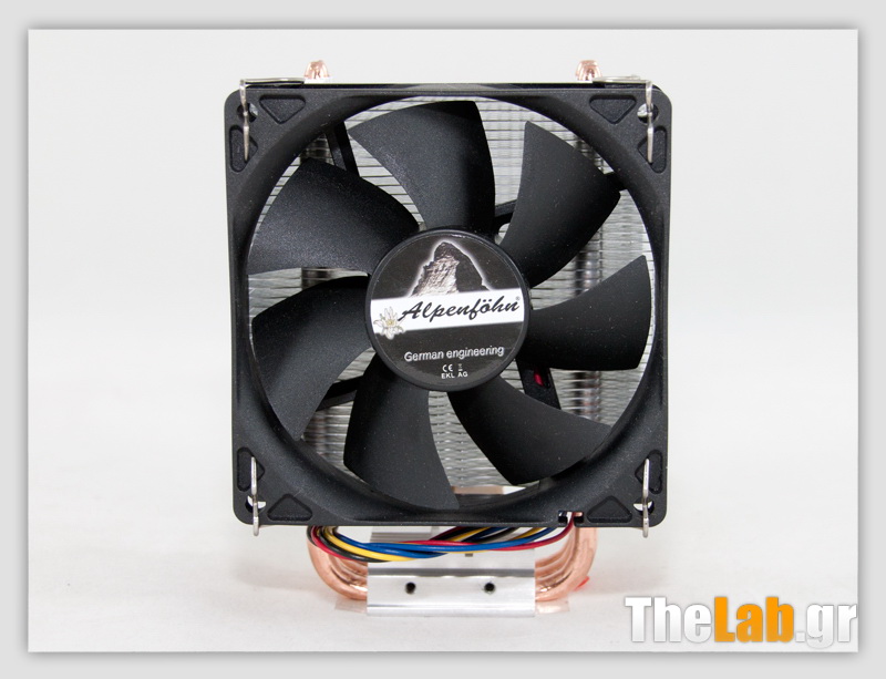

    Και το πλάτος της Civetta, ακόμη και με τον ανεμιστήρα εγκατεστημένο, είναι μικρό IMG_0607_small.jpg

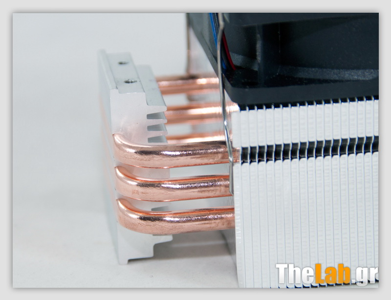

    Τα fins έχουν σχετικά μεγάλη απόσταση μεταξύ τους, με αποτέλεσμα να διακρίνεται άνετα ο ανεμιστήρας από την πίσω πλευρά IMG_0608_small.jpg

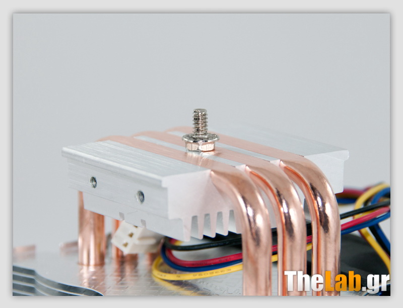

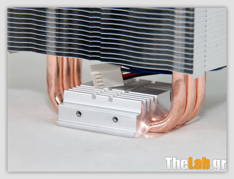

    Η βάση και ο 4pin connector του ανεμιστήρα

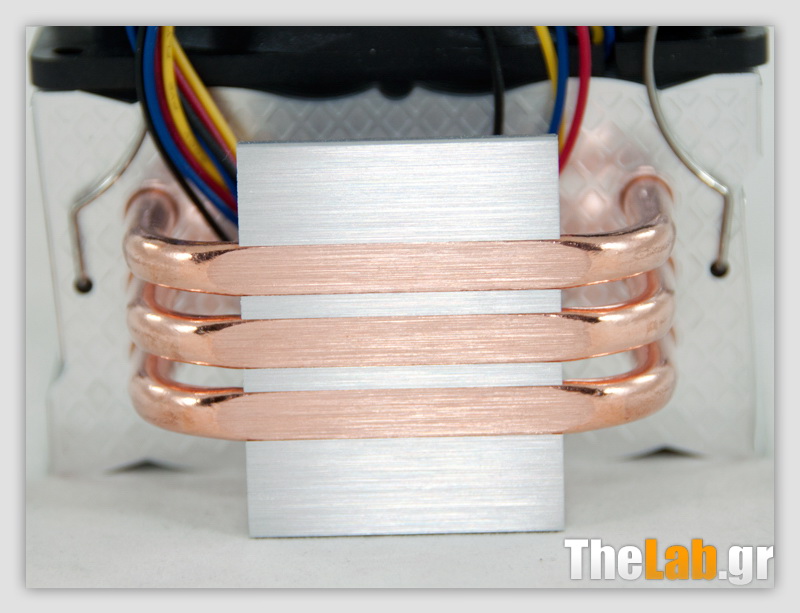

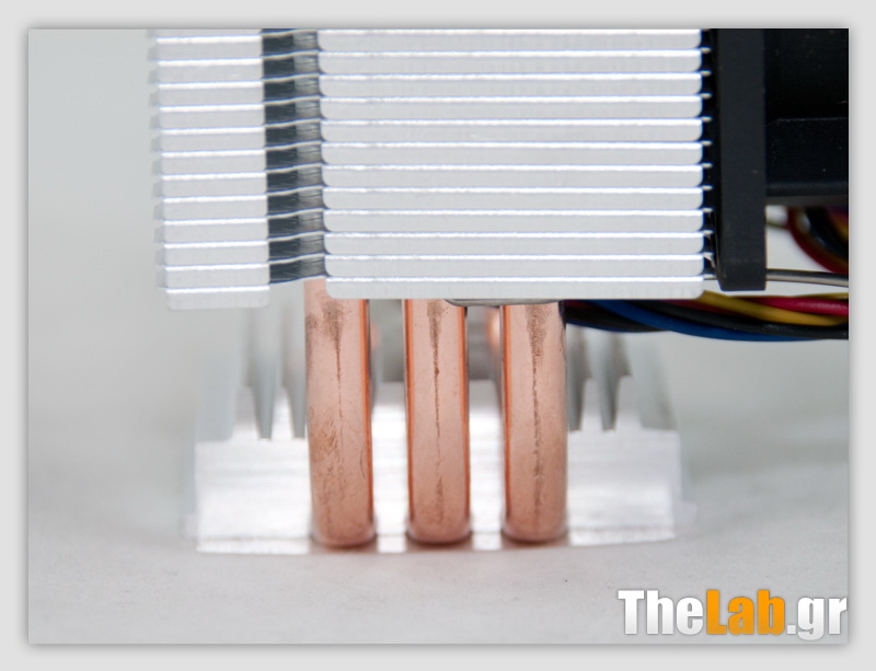

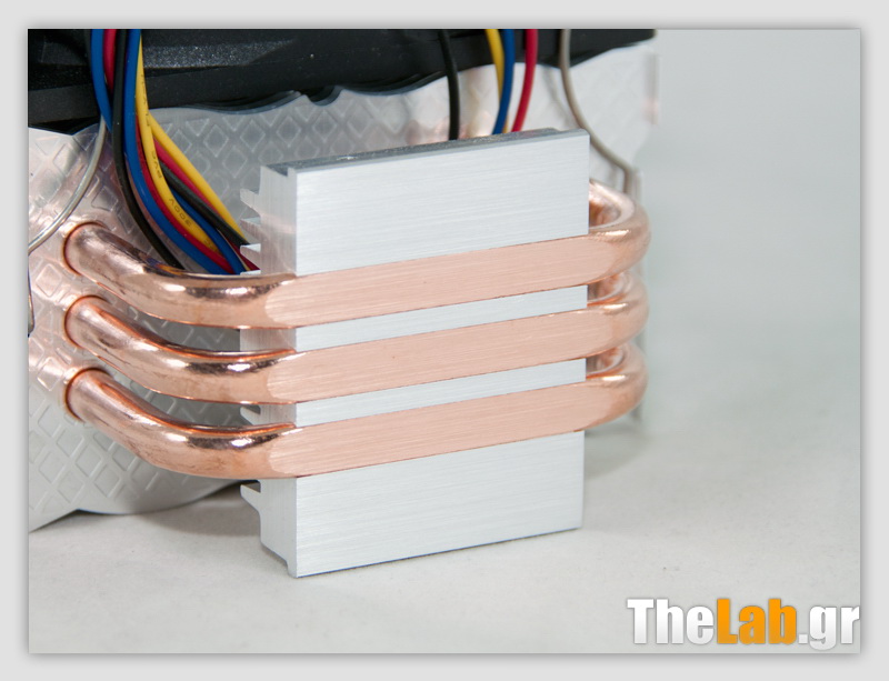

    Τα τρία heatpipes που έρχονται σε απευθείας επαφή με τον επεξεργαστή
    Ο πάτος της Civetta δεν είναι ιδιαίτερα γυαλισμένος
    Το πάχος της βάσης δεν είναι μεγάλο

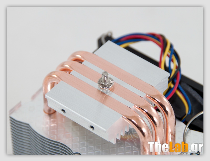

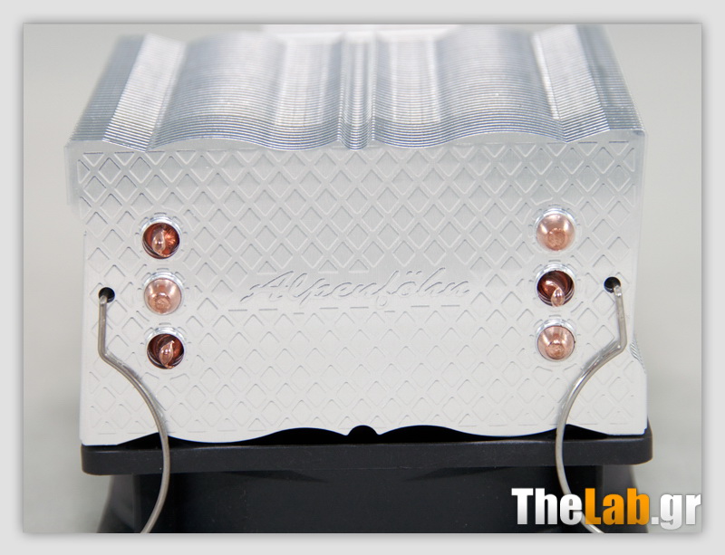

    Το πάνω μέρος της Civetta με τις απολήξεις των heatpipes
