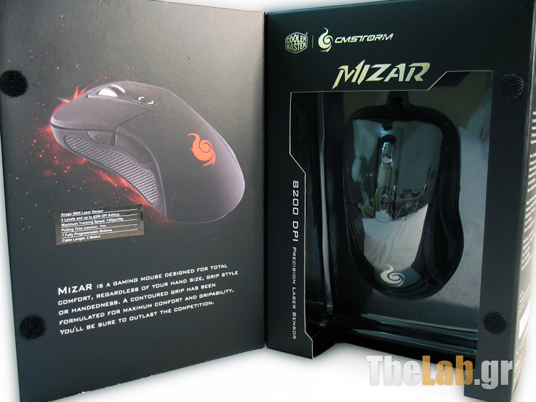

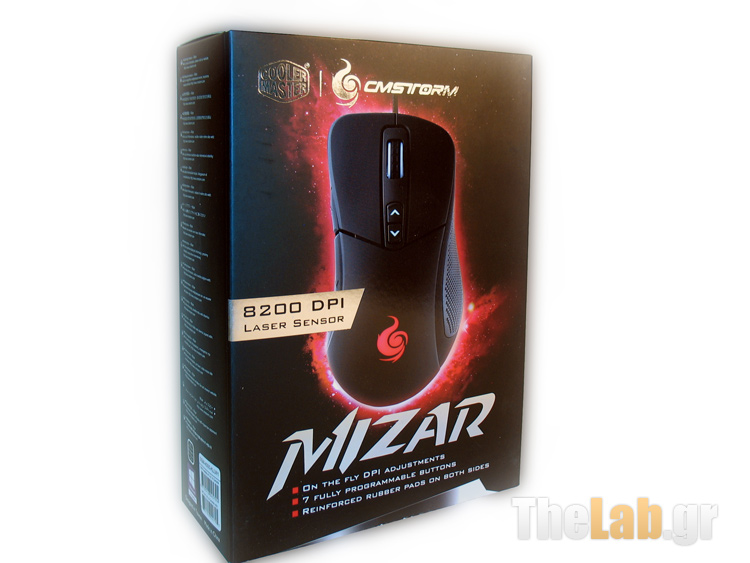

    Η συσκευασία που προφυλάσσει το Μίζαρ είναι συνηθισμένη πλέον στα ποντίκια της σειράς CMStorm. Κατασκευασμένη από πλαστικοποιημένο χαρτόνι και διάφανο πλαστικό, επιτρέπει στον υποψήφιο αγοραστή να ρίξει μια γρήγορη ματιά στο προϊόν πριν το αγοράσει. Το κάλυμμα του ασφαλίζει με σύστημα τύπου βέλκρο, ενώ το κουτί έρχεται σφραγισμένο με κομμάτια διάφανης ταινίας.
    Πάνω στη συσκευασία αναγράφονται επίσης τα σημαντικότερα και άμεσου ενδιαφέροντος στοιχεία του προϊόντος, όπως είναι ο τύπος και η ανάλυση του αισθητήρα, το μήκος καλωδίου, η ταχύτητα απόκρισης, ο αριθμός προγραμματιζόμενων πλήκτρων κτλ.
    IMG_0306-840053919.jpg?m=1396986424 IMG_0313-1423449837.jpg?m=1396824907

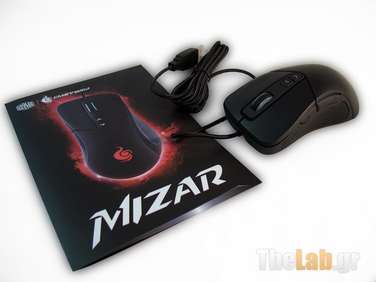

    Με τη πρώτη ματιά διαπιστώνουμε ότι το Μίζαρ ακολουθεί τα πρότυπα των εργονομικών ποντικιών, έτσι ώστε να εφαρμόζει άνετα στο δεξί χέρι των περισσότερων, προστατεύοντας από κούραση και τραυματισμούς. Μέσα στη συσκευασία θα βρούμε το ποντίκι και το συνηθισμένο βιβλιαράκι οδηγιών, που σε γενικές γραμμές δε θα μας χρειαστεί. Δυστυχώς δε παρέχονται έξτρα πατούρες για το ποντίκι, σε περίπτωση που χρειαστούν αλλαγή.

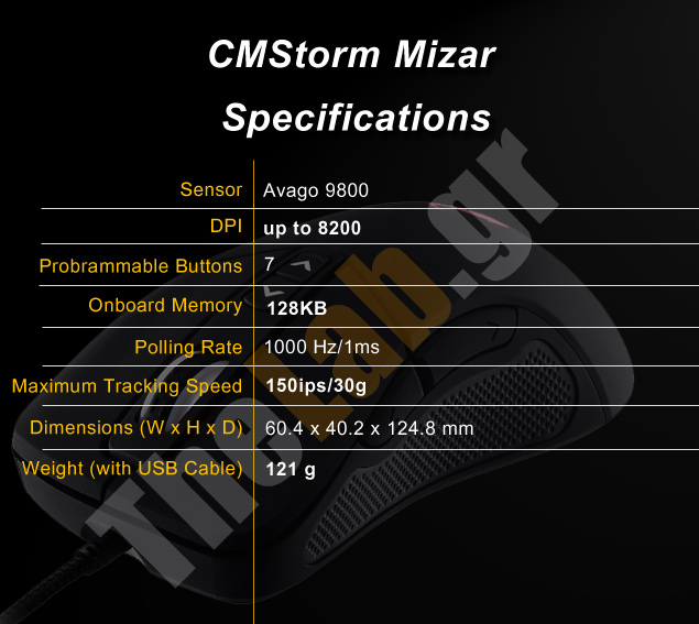

    Τα χαρακτηριστικά του Μίζαρ μας δίνονται και από το site της εταιρίας:

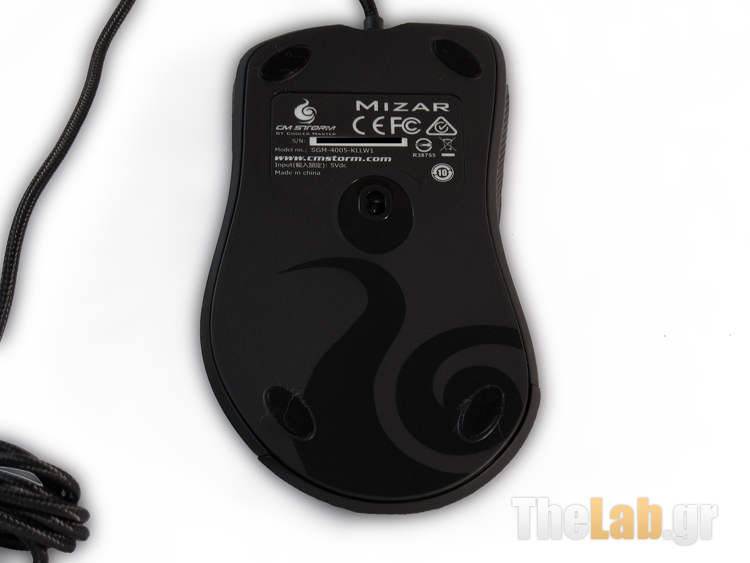

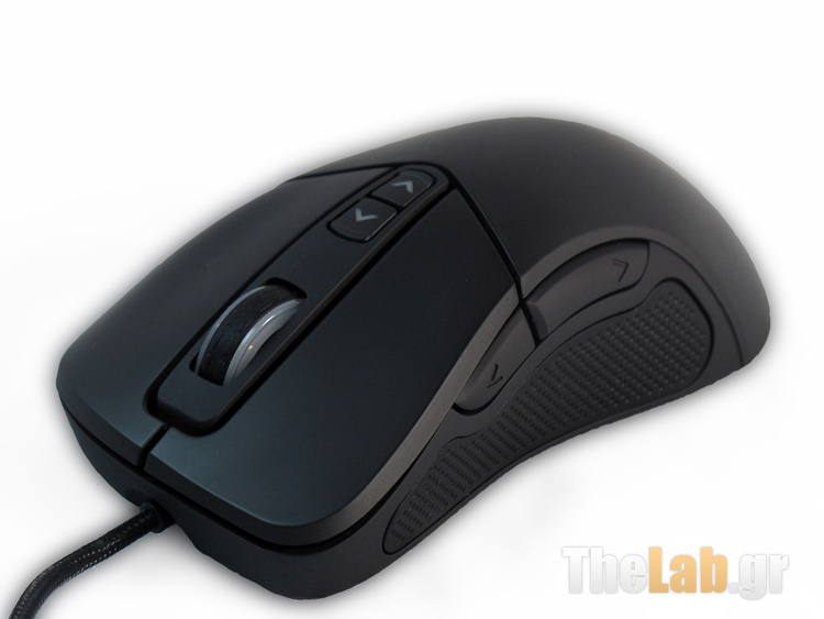

    IMG_0317-75805715.jpg?m=1396824909 IMG_0314-594204238.jpg?m=1396824908
    Το Μίζαρ είναι σχεδόν εξολοκλήρου φτιαγμένο από μαύρο πλαστικό επιφάνειας ματ. Η ροδέλα, τα βελάκια των πλήκτρων ρύθμισης ανάλυσης και το σήμα της σειράς CMStorm ξεχωρίζουν ως λευκές λεπτομέρειες ενσωματωμένες στο μαύρο πλαστικό. Το σκαρί του ποντικιού έχει έντονη ανοδική καμπύλη, με το δείκτη και το μεσαίο να βρίσκονται σχετικά κοντά στην επιφάνεια του γραφείου. Εκτός αυτού, η πλάτη του ποντικιού εμφανίζει μια κλίση που αναγκάζει το χέρι να γέρνει προς τα δεξιά, ώστε να διατηρεί μια πιο φυσική στάση. Παράλληλα όμως επιβάλει τα δύο τελευταία δάχτυλα να ακουμπούν στο γραφείο.

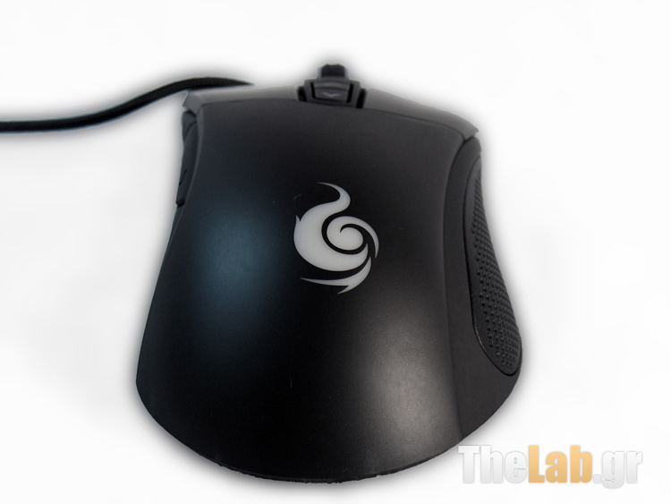

    Το σήμα CMStorm είναι ενσωματωμένο στο πλαστικό, χωρίς να αφήνει την αίσθηση ότι η περιοχή αποτελείται από δύο ξεχωριστά υλικά. Όπως γίνεται εμφανές, ο αισθητήρας Avago 9800 βρίσκεται στο κέντρο του ποντικιού, στη περιοχή δίπλα από το σημείο που ακουμπάει ο αντίχειρας. Το σχέδιο της φλόγας είναι απλά συνέχεια της πλαστικής επιφάνειας με γυαλιστερό φινίρισμα. Ίσως θα μπορούσε να βρεθεί ένας πιο έξυπνος τρόπος να σχεδιαστεί αυτή η λεπτομέρεια, καθώς με τη χρήση η γυαλιστερή επιφάνεια θα φθαρεί έντονα, γεμίζοντας γρατζουνιές.

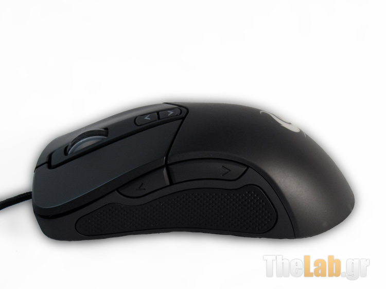

    IMG_0323-295921307.jpg?m=1396824917 IMG_0322-63806933.jpg?m=1396824916

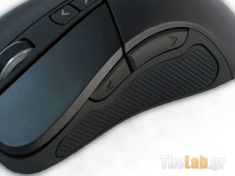

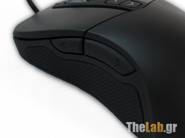

    Τα πλαϊνά του Μίζαρ είναι εξοπλισμένα με ένα ελαστικό ανάγλυφο υλικό (στη φωτογραφία φαίνεται μόνο η αριστερή πλευρά). Οι επιφάνειες αυτές αυξάνουν σημαντικά το βαθμό πρόσφυσης ανάμεσα στο χέρι και στο ποντίκι, έτσι ώστε να νιώθουμε σιγουριά κατά τη χρήση του Μίζαρ. Πλαϊνά κουμπιά θα βρούμε μόνο στα αριστερά του Μίζαρ, τοποθετημένα στο κατάλληλο σημείο ώστε να ενεργοποιούνται άνετα με τον αντίχειρα. Οι κύριοι διακόπτες είναι ιαπωνικής κατασκευής Omron, όνομα-εγγύηση για τη μακρόχρονη και σωστή λειτουργία τους. Τέλος, η ροδέλα έρχεται εξοπλισμένη με βηματικό κωδικοποιητή (encoder) της εταιρίας ALPs.

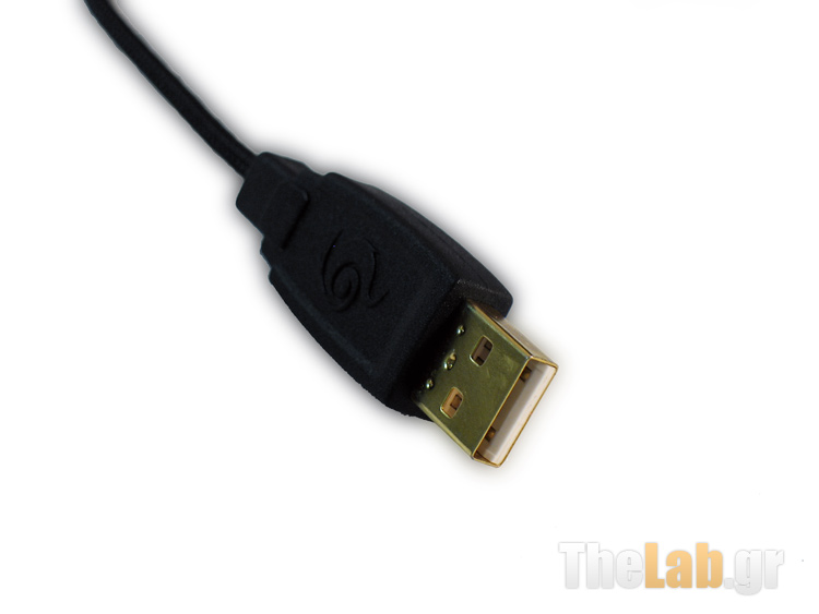

    Το βύσμα του Μίζαρ είναι επιχρυσωμένο, ώστε να επιμηκύνεται ο χρόνος ζωής του αλλά και η ποιότητα σύνδεσης του ποντικιού με τον υπολογιστή μας. Το καλώδιο, μήκους 2 μέτρων, είναι πλεκτό (braided) ενισχύοντας έτσι την αίσθηση πολυτέλειας ενός προϊόντος μέσης κατηγορίας από άποψη κόστους και υλικών. Σε συνθήκες χαμηλού φωτισμού, το Μίζαρ δεσπόζει όμορφο και διακριτικό, σωστό άστρο του νυκτερινού ουρανού.

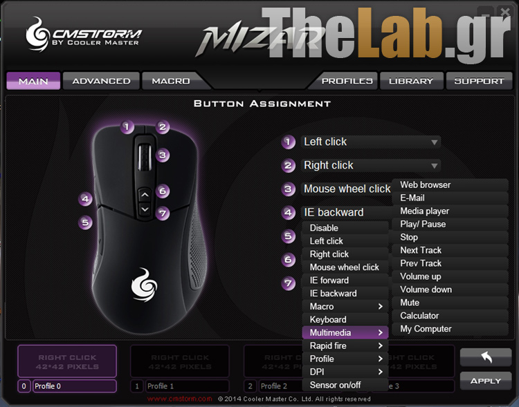

    Στη πρώτη οθόνη μπορούμε να τροποποιήσουμε την λειτουργία των 7 πλήκτρων, έχοντας ένα πλήθος επιλογών. Εντύπωση προκαλεί η τελευταία επιλογή, η οποία απενεργοποιεί και επαναφέρει σε λειτουργία τον αισθητήρα. Δε μπορούμε να φανταστούμε κάποιο σενάριο χρήσης σε συνθήκες gaming που θα μπορούσε να φανεί χρήσιμη μια τέτοια δυνατότητα, αλλά σίγουρα ο έμπειρος gamer θα βρει ένα λόγο ύπαρξης. Σε τελευταία ανάλυση, είναι καλό να έχουμε νέες προτάσεις, που ξεφεύγουν από τα συνηθισμένα.

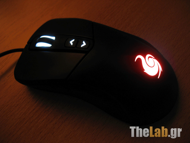

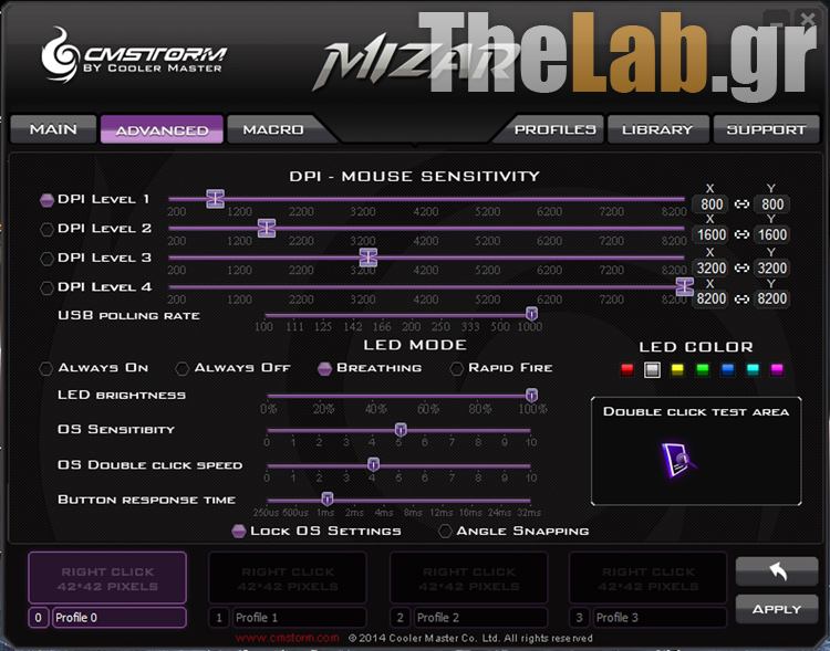

    Στη δεύτερη οθόνη μπορούμε να ρυθμίσουμε τα τέσσερα επίπεδα ανάλυσης DPI ανάλογα με τις ανάγκες μας, με ολικά ακρότατα τα 200 και 8200 DPI, και το polling rate από τα 100Hz μέχρι τα 1000Hz. Οι συνθήκες λειτουργίας των διακοσμητικών LED, τα οποία φωτίζουν όλες τις λευκές λεπτομέρειες που αναφέραμε προηγουμένως, τροποποιούνται εύκολα με τις αντίστοιχες επιλογές. Ενδιαφέρουσα προσθήκη είναι η δυνατότητα ρύθμισης της ταχύτητας απόκρισης των δύο κύριων κουμπιών.
    Σημειώνουμε ότι μόνο το πίσω LED είναι τύπου RGB, ενώ τα LED που φωτίζουν τη ροδέλα και τα δύο πάνω πλήκτρα είναι λευκά. Μάλιστα, το λευκό led της ροδέλας εκπέμπει διαφορετική απόχρωση από το λευκό του RGB, με το τελευταίο να μπλεδίζει ελαφρώς. Δυστυχώς το λογισμικό δε μας επιτρέπει να επιλέξουμε οποιαδήποτε απόχρωση θέλουμε εμείς αλλά μόνο μεταξύ των 7 προκαθορισμένων χρωμάτων: κόκκινο, άσπρο, κίτρινο, πράσινο, μπλε, γαλάζιο και μωβ. Τέλος, εκτός από διακοσμητικό στοιχείο, το RGB LED χρησιμεύει και ως ένδειξη για το επίπεδο ανάλυσης που έχουμε επιλέξει. Όταν αλλάξουμε την ανάλυση του αισθητήρα, η «φλόγα» στο πίσω μέρος του Μίζαρ θα φωτιστεί άσπρη, κόκκινη, πράσινη ή μπλε ανάλογα με το επίπεδο που θα επιλέξουμε από τα συνολικά τέσσερα διαθέσιμα. Στη συνέχεια επανέρχεται στη κανονική λειτουργία φωτισμού που έχουμε επιλέξει.

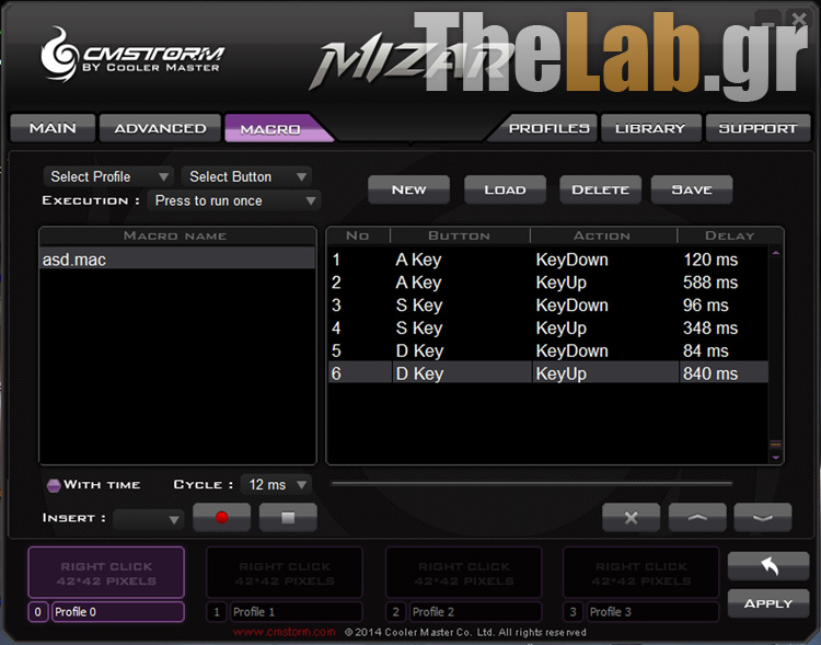

    Στην τρίτη οθόνη έχουμε τη δυνατότητα να δημιουργήσουμε τις δικές μας μακροεντολές. Οι εντολές αυτές μπορούν στη συνέχεια να ενεργοποιηθούν μέσω κάποιου κουμπιού που θα ορίσουμε εμείς. Μάλιστα, δεν είναι ανάγκη να εκτελέσουμε με τέλειο τρόπο τη μακροεντολή, καθώς στη συνέχεια μπορούμε να την τροποποιήσουμε προσθέτοντας, αφαιρώντας ή διορθώνοντας επιμέρους εντολές.

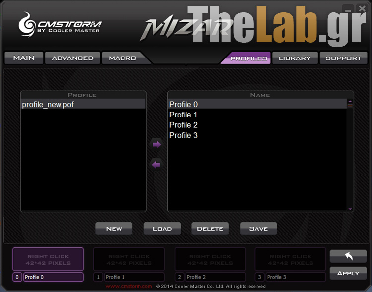

    Στην τέταρτη οθόνη μπορούμε να διαχειριστούμε τα προφίλ που είναι αποθηκευμένα στον υπολογιστή μας και αυτά που βρίσκονται στην ενσωματωμένη μνήμη του Μίζαρ. Ακολούθως, η πέμπτη οθόνη είναι παρόμοια της τέταρτης με τη διαφορά ότι μας επιτρέπει να διαχειριστούμε τις μακροεντολές πλέον.

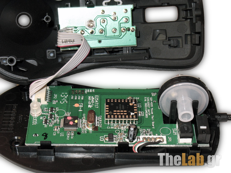

    IMG_0362.jpg?m=1397161069 IMG_0369.jpg?m=1397161073

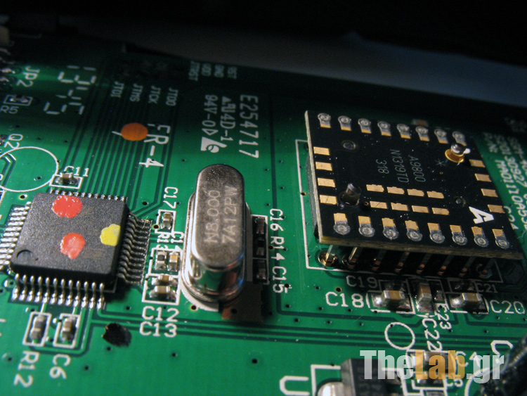

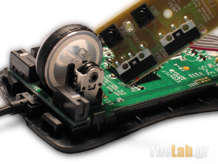

    Για να μπορέσουμε να εξετάσουμε το εσωτερικό του Μίζαρ χρειάστηκε να αφαιρέσουμε δύο βίδες τύπου Phillips μικρού σχετικά μήκους, οι οποίες βρίσκονται τοποθετημένες πίσω από τις κατώτατες πατούρες του ποντικιού. Στη συνέχεια το πάτωμα αφαιρείται τραβώντας ελαφρώς διαγώνια, ώστε να αποσυνδεθούν μερικές πλαστικές απολήξεις που κουμπώνουν στο άνω σώμα. Όπως γίνεται εμφανές, το ποντίκι αποτελείται από 2 διακριτές τυπωμένες πλακέτες, εκ των οποίων η μία λειτουργεί ως απλή βάση στήριξης του λευκού led των άνω δυο κουμπιών, των κουμπιών αυτών καθώς και των δύο πλαϊνών κουμπιών. Έκπληξη προκαλεί το γεγονός ότι μόνο τα δύο κύρια κουμπιά είναι Omron, με τα υπόλοιπα να μην αναγράφουν κάποια ένδειξη ως προς τη προέλευση κατασκευής τους.
    IMG_0365.jpg?m=1397161072
    Η κύρια πλακέτα φέρει ένα ολοκληρωμένο με τον κωδικό HT32F1755, το οποίο περιλαμβάνει έναν 32-bit ARM® Cortex™-M3 πυρήνα, την ενσωματωμένη μνήμη των 128ΚΒ, 12bit Analog-to-Digital μετατροπέα και ελεγκτή USB. Δίπλα του βρίσκεται ο απαραίτητος για τη λειτουργία του μικροεπεξεργαστή κρύσταλλος, ενώ παραδίπλα ο γνωστός αισθητήρας τεχνολογίας laser Avago 9800. Ο αισθητήρας αυτός εγγυάται λειτουργία 8200dpi, ενώ συναντάται σε πολλά gaming ποντίκια υψηλών προδιαγραφών.

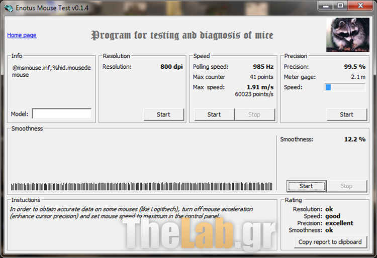

    Untitled-1.jpg?m=1397169751 Untitled-2.jpg?m=1397169752

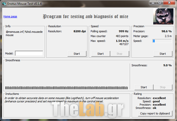

    Όπως μπορούμε να δούμε και από τα αποτελέσματα του λογισμικού δοκιμών Enotus Mouse Test v0.1.4 το Μίζαρ παραδίδει όσα υπόσχεται. Οι δοκιμές έγιναν σε καθαρή επιφάνεια γραφείου στα 800dpi και στα 8200dpi. Οι αποκλίσεις από τα θεωρητικά μεγέθη που παρατηρούνται εντάσσονται στα πλαίσια των σφαλμάτων παρατήρησης και άλλων τυχαίων γεγονότων, που μπορεί να λαμβάνουν χώρα κατά τη διεξαγωγή των δοκιμών.

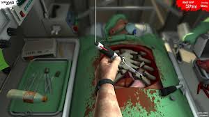

    Εδώ έγιναν και οι εντατικότερες δοκιμές, καθώς ο χαρακτηρισμός gaming mouse το απαιτεί. Το ποντίκι δοκιμάστηκε αρχικά στο παιχνίδι LoL (League of Legends), αλλά αργότερα το δοκιμάσαμε στο Southpark: Stick of truth, το Surgeon simulator και το Battlefield 3.
