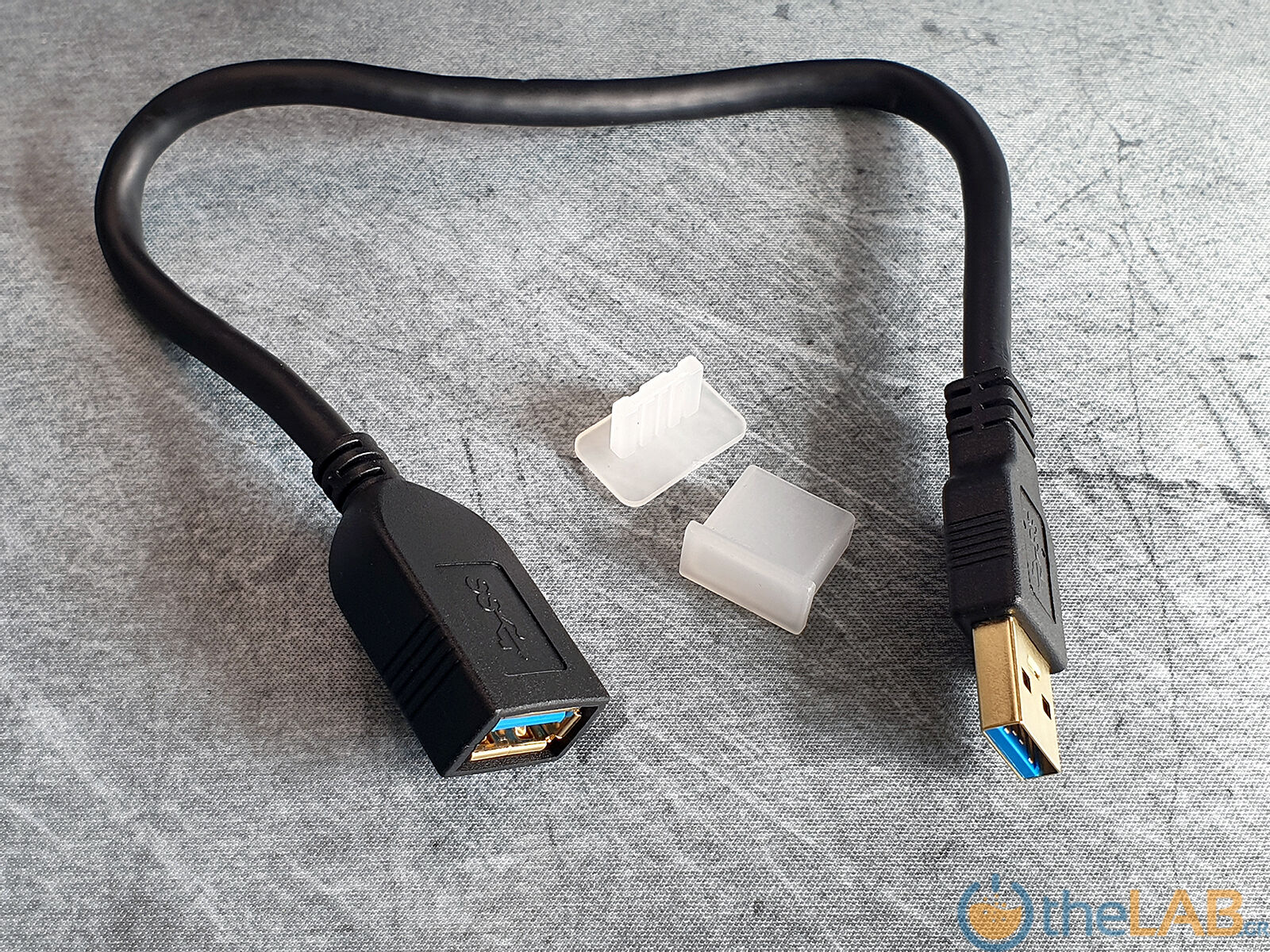

Τα παρελκόμενα αποτελούνται από μια προέκταση USB 3.2 Gen1 μήκους 30 εκατοστών, ένα φυλλάδιο με οδηγίες ασφαλείας και ένα αυτοκόλλητο με το λογότυπο της εταιρείας.

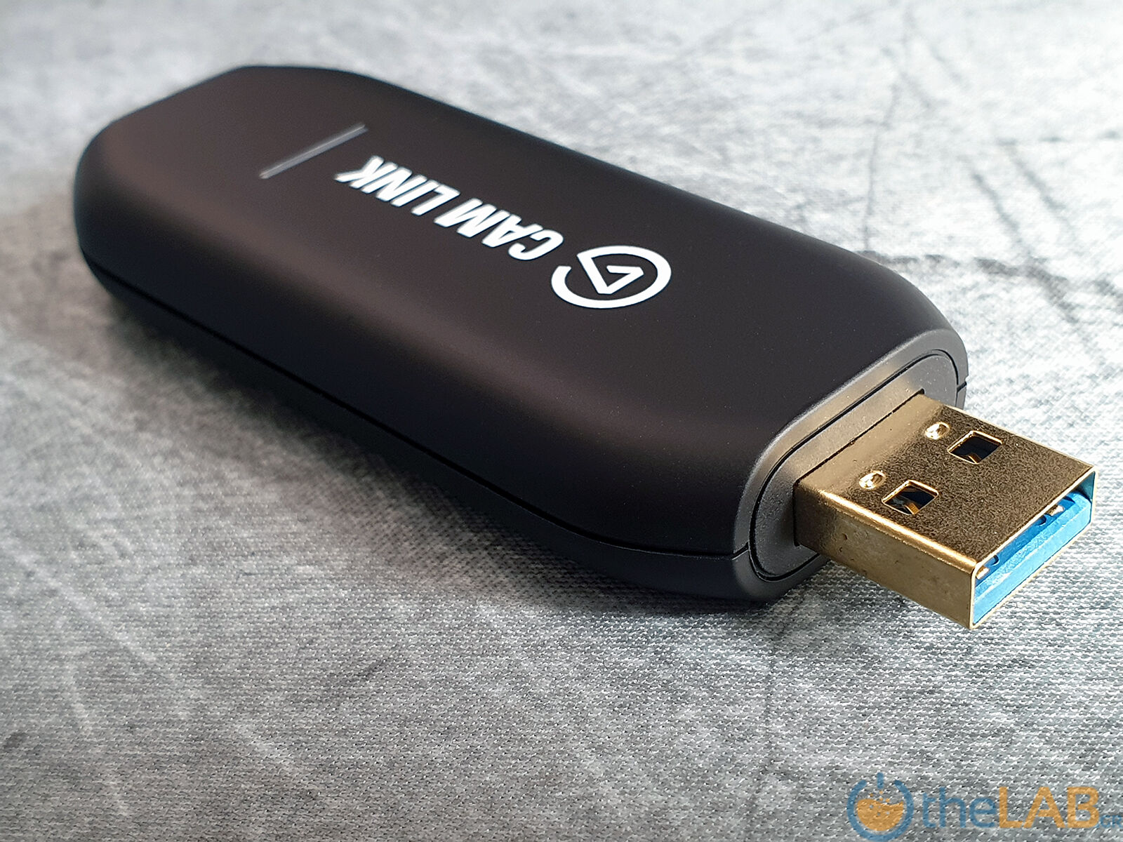

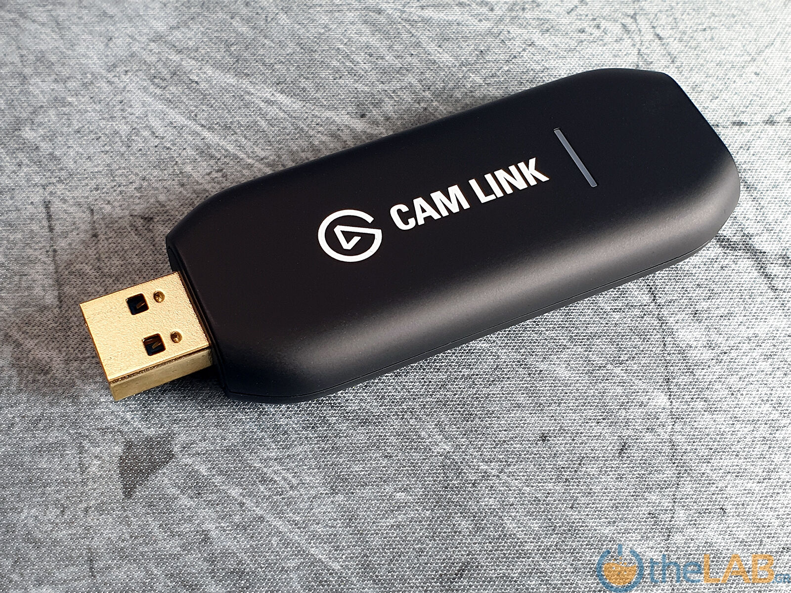

Το ίδιο το Elgato Cam Link 4K δεν είναι παρά ένα USB stick. Η κατασκευή του είναι από ποιοτικό πλαστικό ενώ στο επάνω μέρος του φέρει το λογότυπο της εταιρείας, το όνομα CAM LINK (αλλά όχι 4K) και μια ημιδιάφανη γραμμή που φωτίζεται σε λευκό χρώμα κατά τη μετάδοση εικόνας.
Στο πίσω μέρος έχει μια θύρα HDMI, πλήρους μεγέθους (όχι mini ή micro), όπου συνδέεται η συσκευή, συνήθως φωτογραφική μηχανή - κάμερα, την οποία θέλουμε να μετατρέψουμε σε webcam.
Στο κάτω μέρος της συσκευής βρίσκουμε το μοντέλο, τη χώρα κατασκευής (Taiwan), την εταιρεία (Corsair, καθώς η Elgato της ανήκει πλέον), τα σύμβολα των διαφόρων πιστοποιήσεων που διαθέτει η συσκευή καθώς και ένα αυτοκόλλητο με το σειριακό αριθμό της.
Το καλώδιο είναι απαραίτητο σε περίπτωση που το Elgato Cam Link 4K, λόγω του μεγέθους του, δε χωράει απ' ευθείας στη USB θύρα που θέλουμε να το τοποθετήσουμε, λόγω των παρακείμενων βυσμάτων.

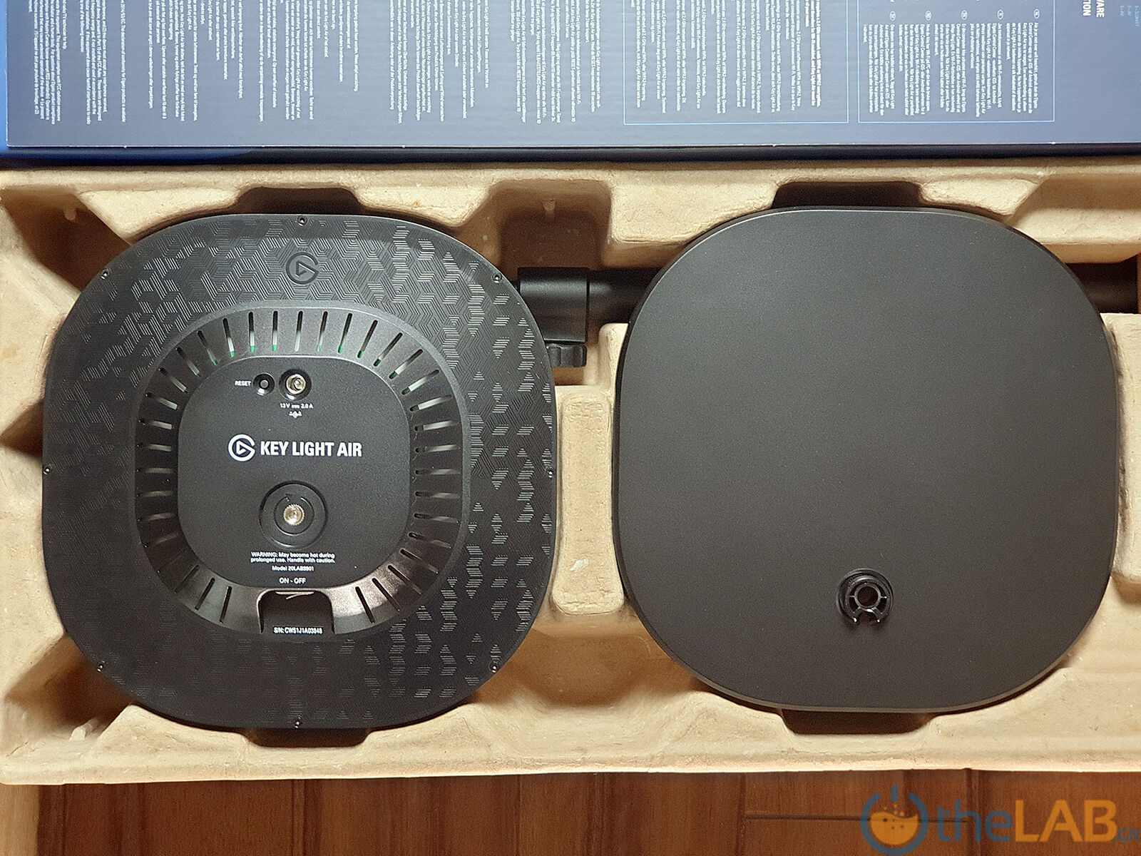

Η κυρίως συσκευή έρχεται με την επιφάνεια που εκπέμπει το φως προς τα επάνω ενώ η βάση έρχεται με το κάτω μέρος της προς τα επάνω, το οποίο είναι καλυμμένο με μαλακό λάστιχο στο μεγαλύτερο μέρος της επιφάνειάς του, για να σταθεροποιεί το Elgato Key Light Air χωρίς να δημιουργεί σημάδια πάνω στο γραφείο μας. Στο κέντρο, βρίσκουμε αυτοκόλλητο με το μοντέλο, τη χώρα κατασκευής, την εταιρεία, κάποια χαρακτηριστικά και τις πιστοποιήσεις του προϊόντος.
Αν τώρα τα γυρίσουμε και τα 2 ανάποδα, βλέπουμε στην κυρίως συσκευή το πλήκτρο Reset, την είσοδο του τροφοδοτικού, την υποδοχή του στηρίγματος και τον διακόπτη ενεργοποίησης. Η πάνω πλευρά της βάσης έχει μόνο την υποδοχή στην οποία συνδέεται το στέλεχος στήριξης που θα δούμε παρακάτω.

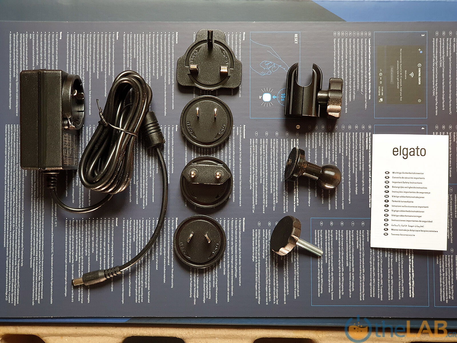

Μέσα στο μικρό κουτάκι κρύβεται το τροφοδοτικό, με 4 διαφορετικά βύσματα, έτσι ώστε η συσκευή να είναι συμβατή με κάθε πιθανή πρίζα, ανάλογα με τη χώρα. Επίσης βρίσκουμε 3 εξαρτήματα (ας τα πούμε 1, 2 και 3 από πάνω προς τα κάτω) που χρησιμοποιούνται στη συναρμολόγηση του Elgato Key Light Air και το φυλλάδιο με τις οδηγίες ασφαλείας.
Το τροφοδοτικό είναι κατασκευασμένο στην Κίνα και λειτουργεί με τάση εισόδου από 100V έως και 240V, ενώ στην έξοδο δίνει τάση 13V και ρεύμα έως 2A, συνεπώς ισχύ έως και 26W.

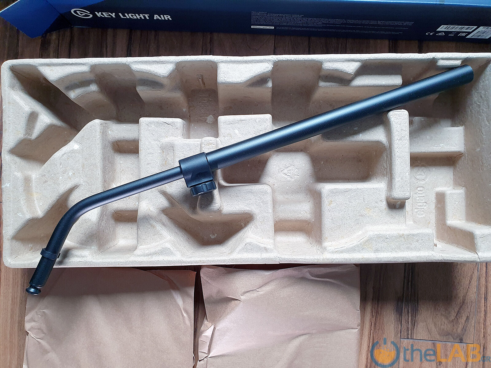

Κάτω από όλα αυτά, κρύβεται ο βραχίονας στήριξης, που είναι ρυθμιζόμενος καθ' ύψος.
Αυτός κουμπώνει στην προεξοχή που είδαμε στο επάνω μέρος της βάσης και από το κάτω μέρος βιδώνεται με το ένα από τα 3 εξαρτήματα (συγκεκριμένα το 3, όπως το ονομάσαμε) που βρήκαμε στο μικρό κουτάκι. Στη δεύτερη φωτογραφία βλέπετε το βραχίονα με τη βάση τοποθετημένη και σε πλήρη έκταση.
Στην άλλη άκρη του βραχίονα υπάρχει διαμόρφωση στην οποία εφαρμόζει ένα άλλο από τα 3 εξαρτήματα που βρήκαμε στο μικρό κουτί, συγκεκριμένα αυτό που ονομάσαμε εξάρτημα 1. Η άλλη άκρη του εξαρτήματος 1 εφαρμόζει στην στρογγυλή κεφαλή του εξαρτήματος 2, το οποίο βιδώνει στο κυρίως τμήμα του Elgato Key Light Air.

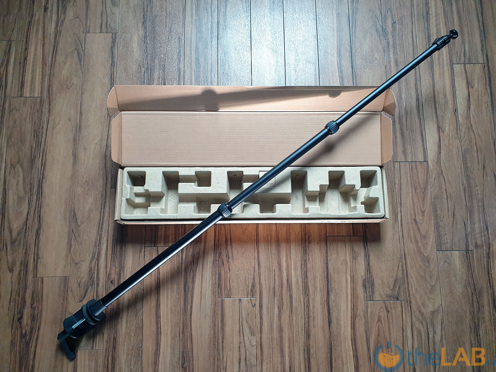

Ο Elgato Master Mount L είναι ένας τηλεσκοπικός βραχίονας με 3 τμήματα και στάνταρ υποδοχή κάμερας στην άκρη του. 2 μεγάλα, πλαστικά παξιμάδια σφίγγουν και σταθεροποιούν τα τηλεσκοπικά τμήματα σε όποια θέση θέλουμε.
Στο κάτω μέρος του έχει έναν απλό και λειτουργικό μηχανισμό συγκράτησης στο γραφείο, με μαλακά λάστιχα στα σημεία επαφής του με αυτό και μεγάλο πλαστικό μοχλό για εύκολη και άκοπη τοποθέτηση. Το λογότυπο της εταιρίας βρίσκεται σε λευκό χρώμα στην εξωτερική πλευρά του μηχανισμού.

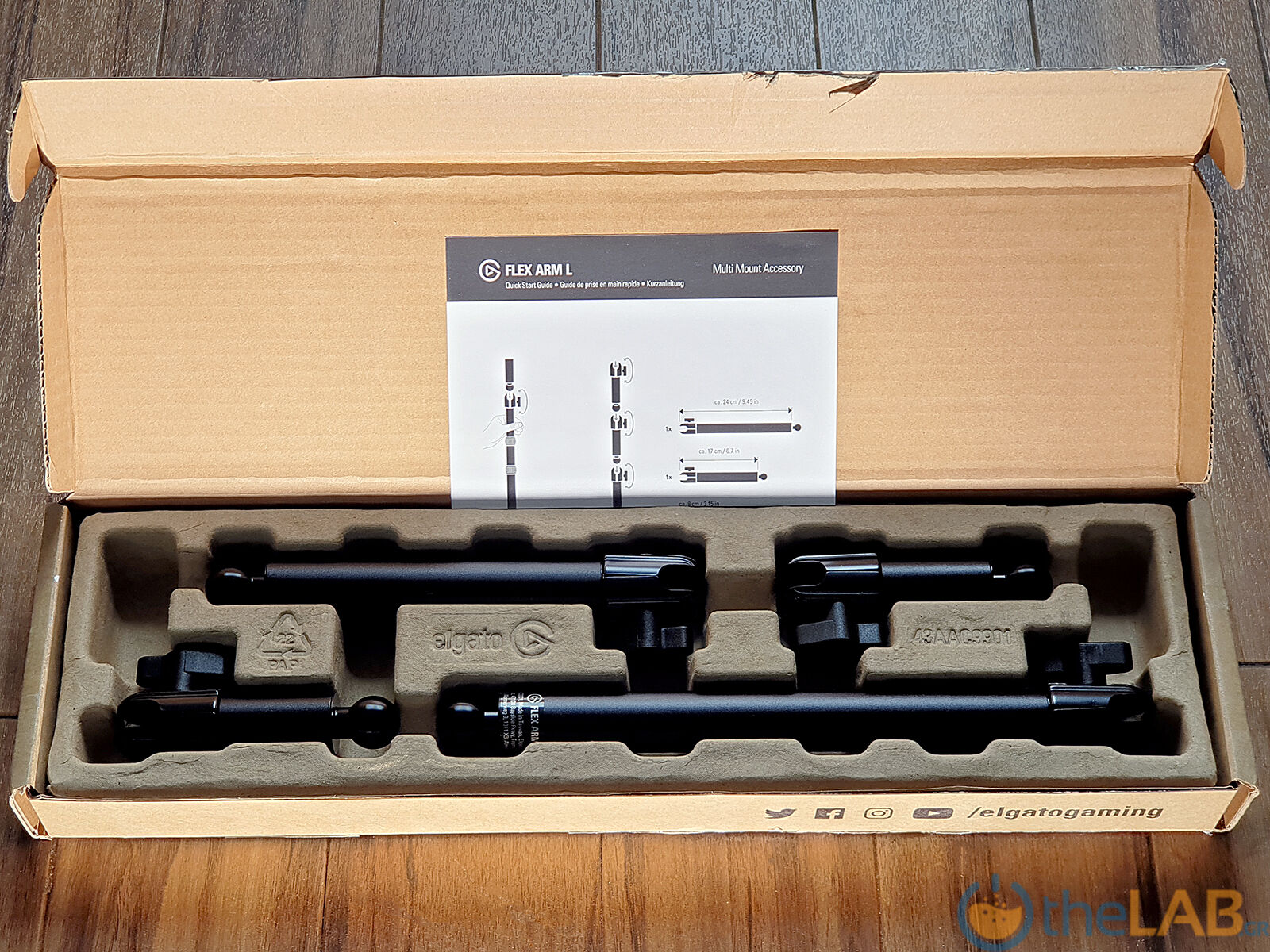

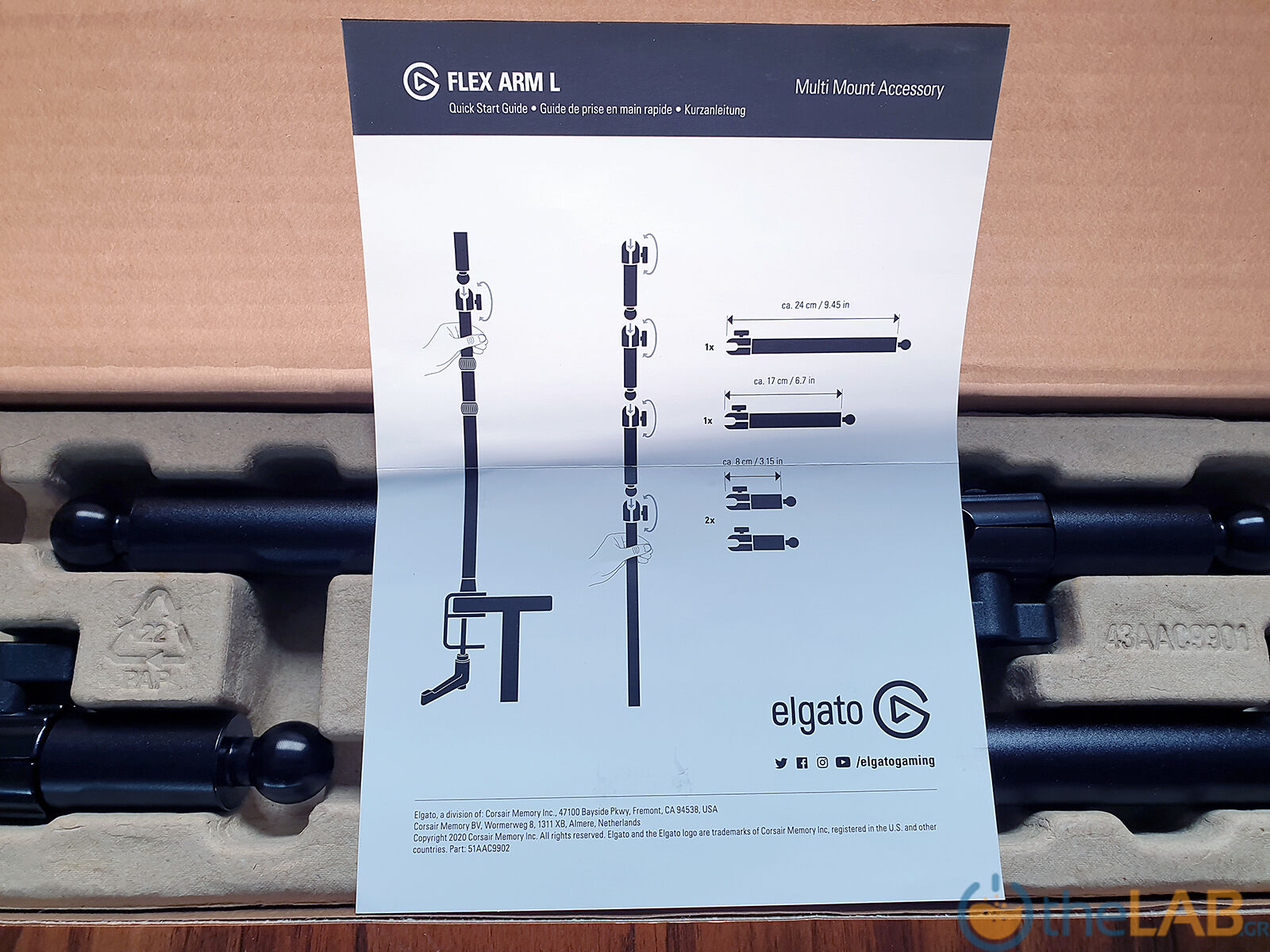

Τελευταίο προϊόν του πακέτου της Elgato που παραλάβαμε είναι το Elgato Flex Arm .
Πρόκειται για 4 άκαμπτες προεκτάσεις που μπαίνουν στην άκρη του Elgato Master Mount L, στη θέση της υποδοχής της κάμερας, ενώ δέχονται στην άλλη άκρη τους άλλα τμήματα του Elgato Flex Arm L ή την υποδοχή της κάμερας. Μπορείτε να χρησιμοποιήσετε όποια και όσα κομμάτια θέλετε, έτσι ώστε να φέρετε την κάμερα ακριβώς στο σημείο που θέλετε.
Μοναδικό αξεσουάρ, το φυλλάδιο με τις οδηγίες εγκατάστασης - χρήσης.

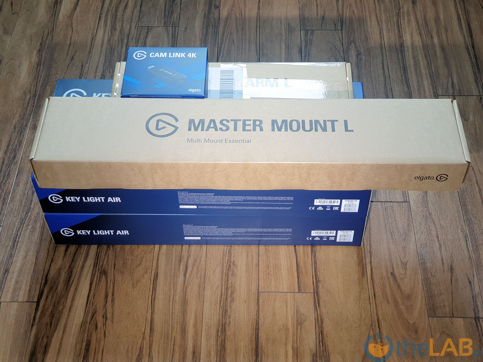

Και κάπως έτσι, είδαμε όλα τα κομμάτια του εξοπλισμού που θα σας παρουσιάσουμε, εκτός φυσικά από το Elgato Wave:3 και το Elgato Stream Deck XL, για τα οποία όπως είπαμε έχουμε ολόκληρα, αναλυτικά reviews για να δείτε.

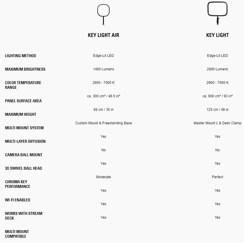

Παρακάτω βλέπουμε ένα συγκριτικό πίνακα του Elgato Key Light Air με το μεγαλύτερο και ακριβότερο Elgato Key Light. Οι διαφορές τους έγκεινται στη διπλάσια ένταση φωτός που μπορεί να παρέχει το Elgato Key Light, κάτι χρήσιμο αν πρέπει να φωτίσουμε μεγαλύτερους χώρους, και στην καλύτερη απόδοση Chroma Key, η οποία είναι αποκλειστικά απόρροια της μεγαλύτερης επιφάνειάς τους.

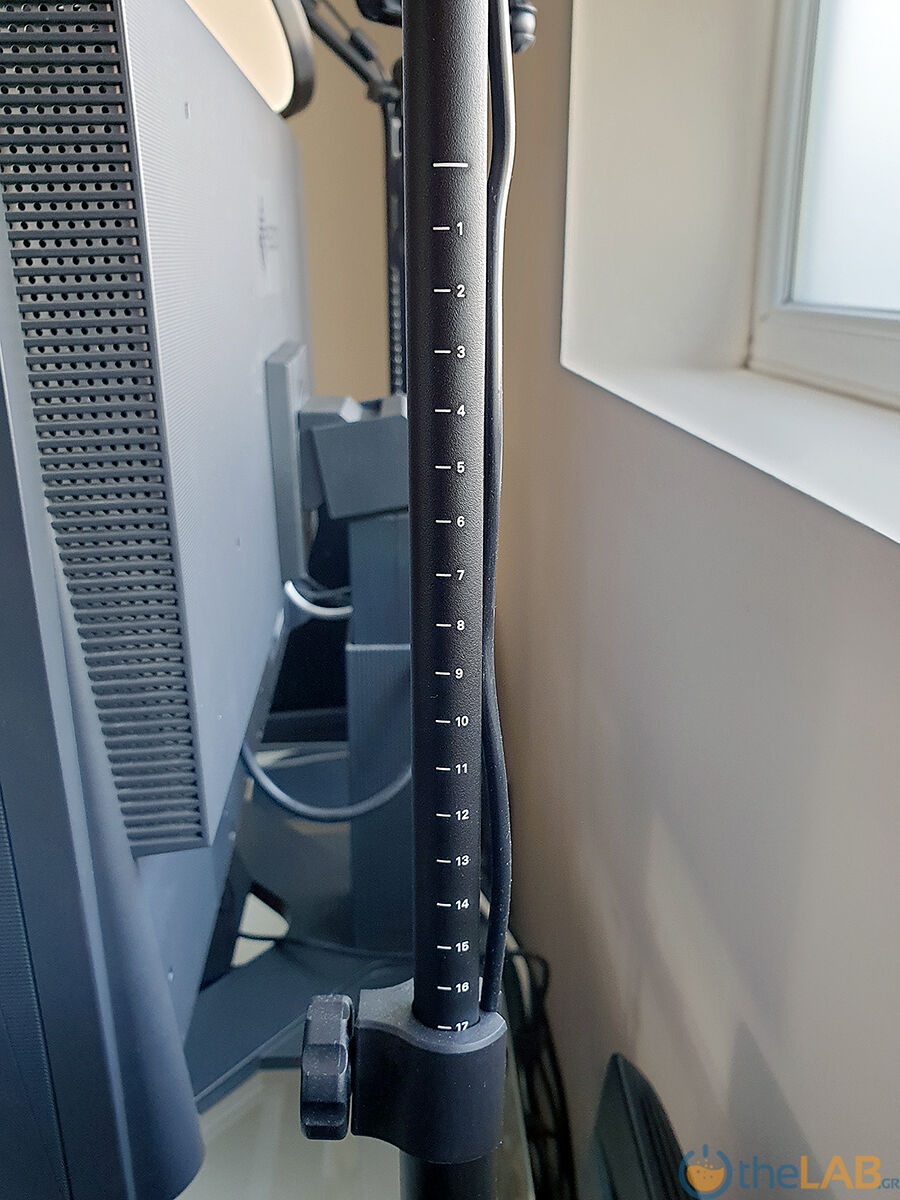

Το καλώδιο τροφοδοσίας συνδέεται στο πίσω μέρος της του φωτιστικού σώματος και κατεβαίνει πίσω από το βραχίονα στήριξης, συγκρατούμενο από ένα πλαστικό κλιπ στο επάνω μέρος του βραχίονα, ενώ μπαίνει μέσα σε μια ειδική εγκοπή στο πίσω μέρος του κάτω τμήματος του βραχίονα και πραγματικά εξαφανίζεται.
Ο βραχίονας είναι επεκτεινόμενος και σταθεροποιείται με μία χειρόβιδα, ενώ η διαβάθμιση σε εκατοστά στο πλάι βοηθάει για να μπορούμε να φέρουμε 2 ή περισσότερα Elgato Key Light Air στο ίδιο ύψος, χωρίς να αναγκαστούμε να μετρήσουμε.

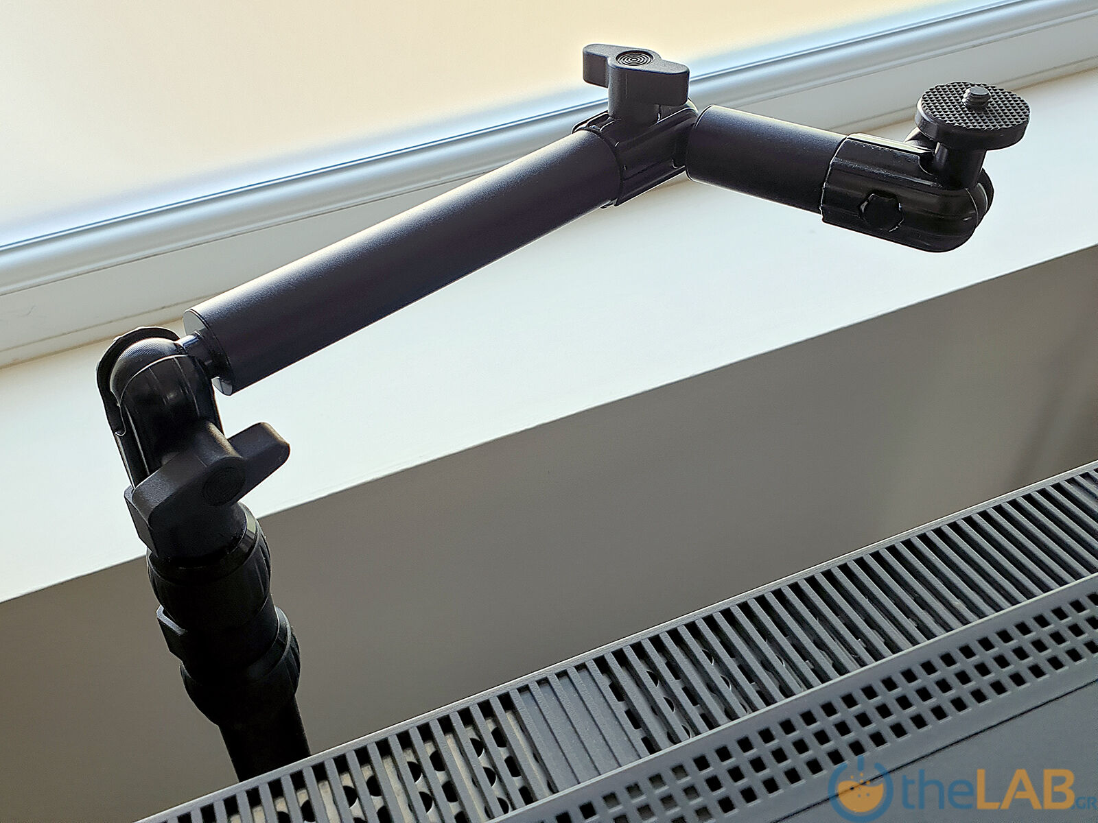

Η τηλεσκοπική κατασκευή του επιτρέπει μεγάλη ευελιξία. Σε κάθε ένα από τους τρεις σωλήνες του, διαφορετικής διαμέτρου ο κάθε ένας φυσικά, αντιστοιχεί και από ένα πλαστικό δαχτυλίδι συγκράτησης καλωδίων.

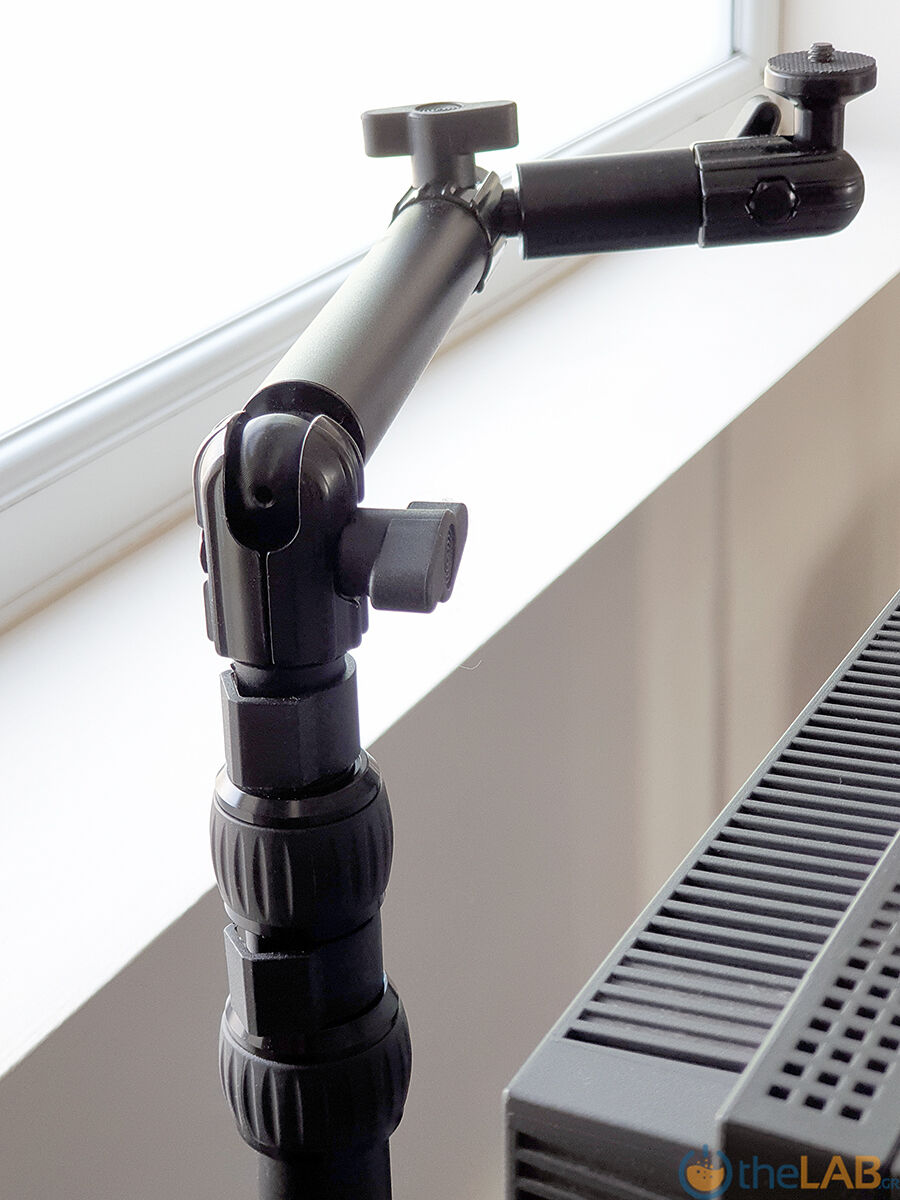

Στην κορυφή του Elgato Master Mount L μπορούμε να τοποθετήσουμε όσα τμήματα του Elgato Flex Arm L χρειαζόμαστε. Στη συγκεκριμένη περίπτωση χρειάστηκαν 2, το μεσαίο και ένα από τα 2 μικρά.

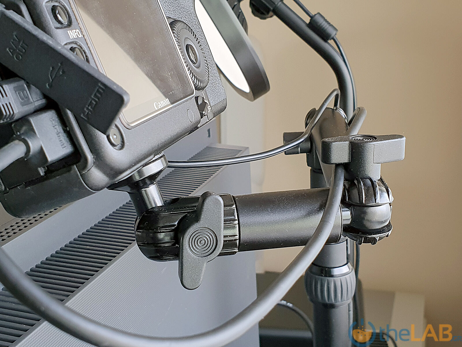

Η ευελιξία και η σταθερότητά του είναι εξαιρετικές. Μπόρεσα να φέρω τη βάση της κάμερας, με ακρίβεια, σε όποιο σημείο ήθελα.
Παράλληλα, μπόρεσα να στηρίξω βάρος έως και πάνω από 2 κιλά, χωρίς πρόβλημα σταθερότητας. Αν επιλέξουμε σωστά το πόσο θα σφίξουμε τις χειρόβιδες σε κάθε άρθρωση, μπορούμε να κινούμε τις αρθρώσεις κατά βούληση, ενώ αυτές θα παραμένουν σταθερές όταν δεν τις πειράζουμε.
Εδώ βλέπετε μια Canon EOS 5D Mark II στην άκρη του Elgato Flex Arm L. Τα καλώδια σύνδεσης της κάμερας με το Elgato Cam Link 4K, με την τροφοδοσία της και πιθανόν με κάποιο USB για έλεγχο των ρυθμίσεών της από τον υπολογιστή, αν το υποστηρίζει, μπορούν όλα να τακτοποιηθούν πολύ όμορφα και να κατέβουν παράλληλα με το Elgato Master Mount L, χάρη στα ειδικά δαχτυλίδια που διαθέτει.

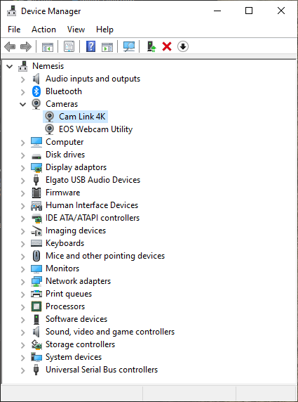

To Elgato Cam Link 4K αναγνωρίζεται από τα Windows 10 ως μια κάμερα και ως εκ τούτου, είναι διαθέσιμο σε κάθε πρόγραμμα επικοινωνίας που υποστηρίζει τη χρήση κάμερας. Δεν απαιτεί την εγκατάσταση οδηγών, καθώς είναι συσκευή κατηγορίας UVC.

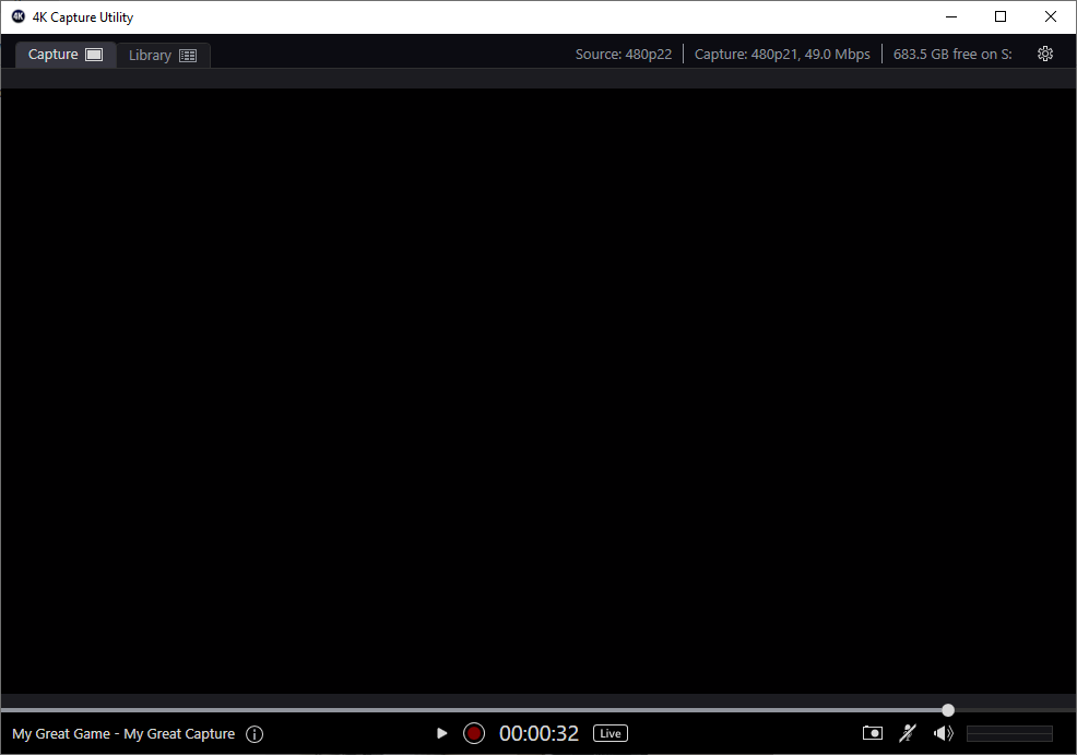

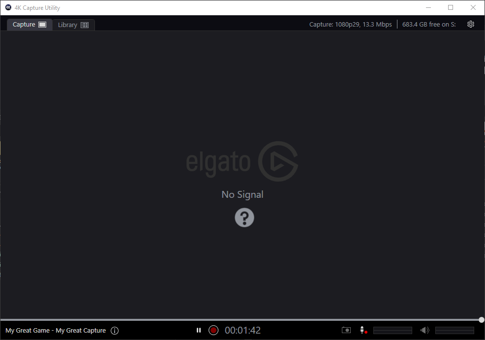

Ανοίγοντάς το, μας υποδέχεται μια οθόνη με 2 καρτέλες και το γνωστό γρανάζι για τις ρυθμίσεις επάνω δεξιά. Αριστερά από το γρανάζι βλέπουμε τις επιλογές ανάλυσης, frame rate και bit rate για το επικείμενο capture καθώς και τον ελεύθερο χώρο στο επιλεγμένο drive.
Στο κάτω μέρος της οθόνης βλέπουμε στα αριστερά τον τίτλο του παιχνιδιού για το οποίο γίνεται το capture (καθώς το προϊόν απευθύνεται κατά κύριο λόγο σε game streamers) και τον τίτλο του capture.
Κάτω και δεξιά βλέπουμε με τη σειρά το εικονίδιο για τη λήψη ενός screenshot (εδώ ανενεργό, ενεργοποιείται όταν υπάρχει είσοδος σήματος), ακολουθούμενο από το εικονίδιο του μικροφώνου, και το εικονίδιο της έντασης του ήχου από την πηγή που είναι συνδεδεμένη στο Elgato Cam Link 4K. Τόσο η ένδειξη έντασης ήχου του μικροφώνου όσο και του εισερχόμενου ήχου μπορεί να απενεργοποιηθούν, όπως είναι το μικρόφωνο εδώ, οπότε και εξαφανίζονται οι σχετικές μπάρες έντασης, χωρίς να επηρεάζεται η πραγματική ηχογράφηση - καταγραφή.
Η μαγεία όμως υπάρχει στο κέντρο. Βλέπουμε το σύμβολο της παύσης, το σύμβολο της εγγραφής και ένα χρονόμετρο. Το σύμβολο της παύσης σταματάει τη λειτουργία του Flashback Recording, την πολύ βολική δηλαδή δυνατότητα να γυρίσουμε το χρόνο λίγο πίσω και να αρχίσουμε να καταγράφουμε από εκείνο το σημείο. Οπότε κάποιος που θέλει να καταγράψει το gameplay κάποιου παιχνιδιού δε χρειάζεται να είναι πανέτοιμος να ξεκινήσει την καταγραφή ενώ παράλληλα παίζει. Μπορεί όταν τελειώσει το κομμάτι που παίζει, να γυρίσει το χρόνο πίσω και να αρχίσει την καταγραφή από όποιο σημείο θέλει. Το σύμβολο της εγγραφής, φυσικά, ξεκινάει και σταματάει την εγγραφή. Το χρονόμετρο δείχνει σε ποιο σημείο από την αρχή εγγραφής του Flashback Recording βρισκόμαστε. Η κίνηση μέσα στο χρόνο του Flashback Recording γίνεται σύροντας με το ποντίκι τη λευκή κουκίδα πάνω στη λευκή γραμμή που βρίσκεται σε όλο το πλάτος του παραθύρου του προγράμματος, πάνω από τα πλήκτρα ελέγχου που μόλις αναλύσαμε.
Εδώ βλέπουμε τι γίνεται αν πατήσουμε το σύμβολο της παύσης. Αυτό μετατρέπεται σε σύμβολο εκκίνησης, το χρονόμετρο σταματάει, η λευκή μπάρα πλέον δείχνει το διαθέσιμο Flashback Recording, με το κενό στα δεξιά της να αντιστοιχεί στο χρόνο που αυτό δεν είναι διαθέσιμο, ενώ παράλληλα η ένδειξη Live εμφανίζεται δεξιά από το χρονόμετρο. Πατώντας το σύμβολο της εκκίνησης, ξεκινάει και πάλι η καταγραφή Flashback Recording.
Το σύμβολο του i μέσα σε κύκλο, στα δεξιά του τίτλου του παιχνιδιού και της καταγραφής, που είδαμε κάτω αριστερά, ανοίγει ένα παράθυρο που μας επιτρέπει να τα αλλάξουμε, καθώς και να θέσουμε τα σχετικά Tags.
Και εδώ βλέπουμε κάτω δεξιά και την ένδειξη έντασης του μικροφώνου ενεργή.

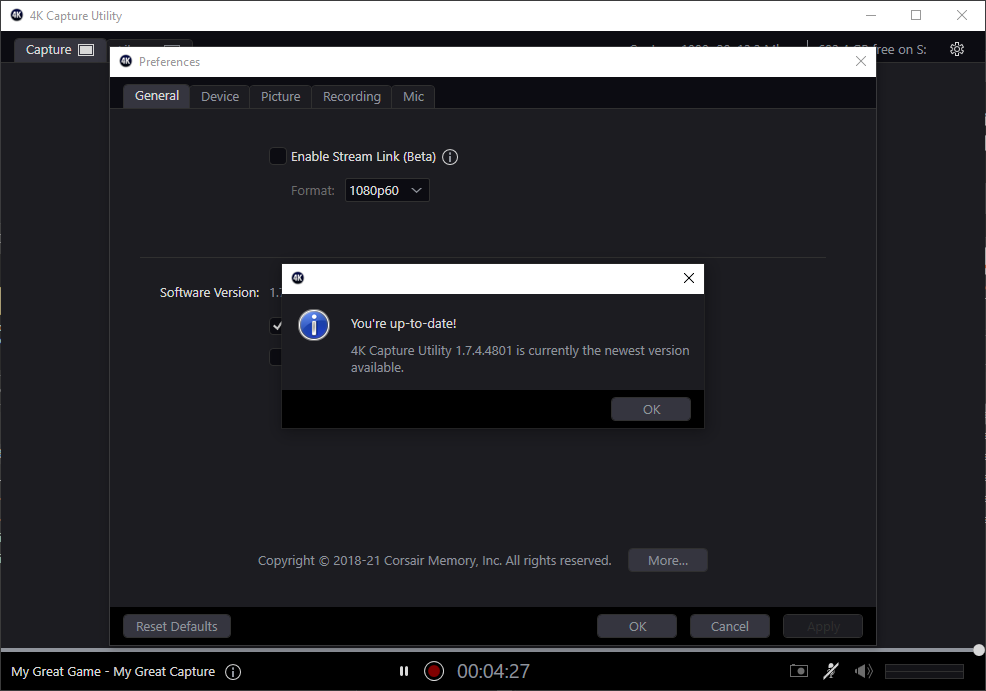

Η καρτέλα General έχει τη δυνατότητα ενεργοποίησης του Stream Link, που είναι η δυνατότητα να μοιράζεται το Stream μεταξύ του 4K Capture Utility και κάποιου προγράμματος όπως το OBS Studio ή το XSplit. Η λειτουργία είναι σε στάδιο Beta (δοκιμαστικό) και αν ενεργοποιηθεί ενεργοποιεί και το drop down μενού από κάτω της για να διαλέξουμε την ανάλυση και το frame rate.
Κατά τα άλλα η καρτέλα μας δείχνει την έκδοση του προγράμματος και μας δίνει τη δυνατότητα να ενεργοποιήσουμε τον αυτόματο έλεγχο για ανανεώσεις καθώς και το να στέλνουμε δεδομένα χρήσης στην εταιρεία.
Το κουμπί Check for Updates κάνει έλεγχο για ανανεωμένες εκδόσεις του προγράμματος.

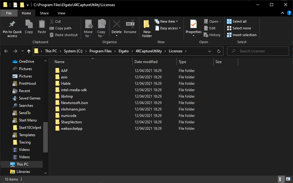

Ενώ το κουμπί More... ανοίγει τον Windows Explorer στην παρακάτω τοποθεσία.

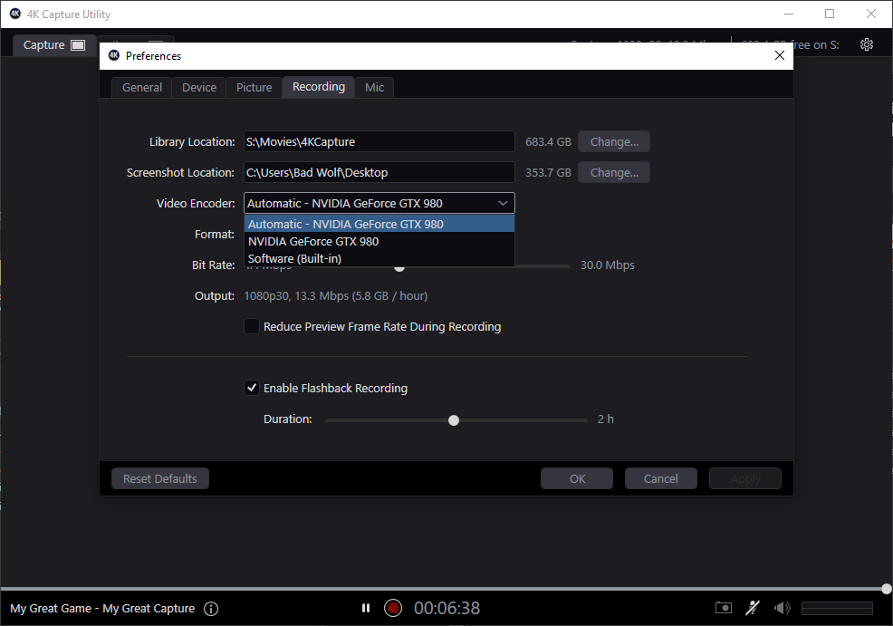

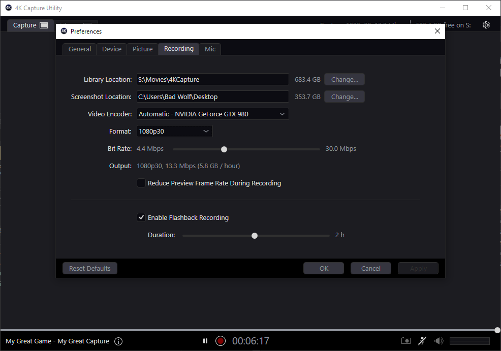

Η καρτέλα Recording είναι χωρισμένη σε 2 μέρη.
Το επάνω μέρος μας δίνει τη δυνατότητα να δούμε και να επιλέξουμε το σημείο αποθήκευσης των video και των screenshot, το ποιον video encoder θα χρησιμοποιήσουμε (GPU ή software), την ανάλυση και frame rate, το bit rate, το πόσα GB ανά ώρα απαιτούν οι ρυθμίσεις που επιλέξαμε για την καταγραφή του video και την επιλογή να μειώσουμε το frame rate της προεπισκόπησης κατά την καταγραφή video, για να μειωθούν οι απαιτούμενοι πόροι του συστήματος.
Το κάτω μέρος μας επιτρέπει την ενεργοποίηση και απενεργοποίηση του Flashback Recording και μας δίνει τη δυνατότητα να ρυθμίσουμε τη διάρκειά του, από 5 λεπτά έως και 4 ώρες, με προεπιλογή τις 2 ώρες.
Εδώ βλέπουμε τις επιλογές του Video Encoder, μεταξύ κάρτας γραφικών και software.
Ενώ εδώ βλέπουμε τις υποστηριζόμενες από το πρόγραμμα αναλύσεις καi frame rates.

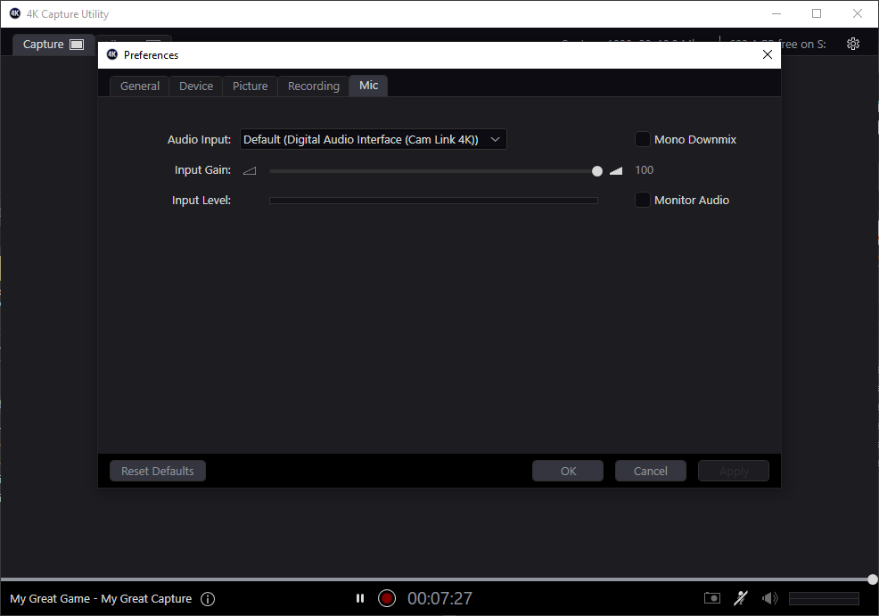

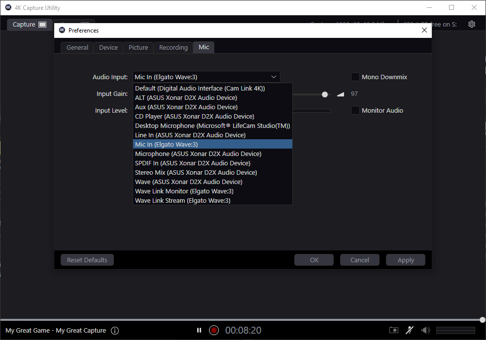

Στην τελευταία καρτέλα, Mic, μπορούμε να επιλέξουμε από ποιο μικρόφωνο θα γίνεται η εισαγωγή του ήχου και να κάνουμε τις σχετικές βασικές ρυθμίσεις.
Αν επιλέξουμε το Elgato Wave:3...
...βλέπουμε αμέσως το input level από το μικρόφωνο.
Το οποίο βλέπουμε και στην αρχική καρτέλα του προγράμματος, κάτω δεξιά, όπως είπαμε.

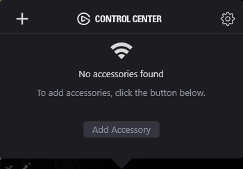

Ας περάσουμε τώρα στο λογισμικό ελέγχου των Elgato Key Light Air που ονομάζεται Elgato Control Center. Το αναγνωρίζουμε στο System Tray από το λευκό σύμβολο της Elgato και την πρώτη φορά που θα το ανοίξουμε θα αντικρύσουμε την εξής εικόνα.

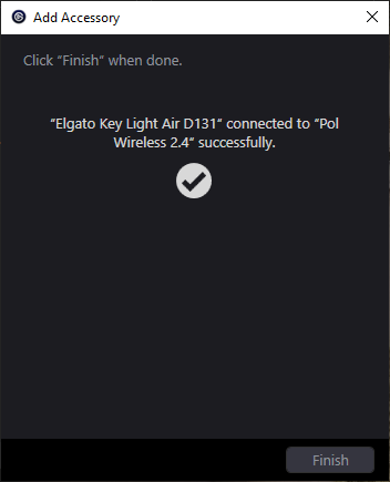

Πατώντας είτε το σύμβολο + είτε το Add Accessory, ανοίγει ένα παράθυρο όπου βλέπουμε μια λίστα όλων των μη συνδεδεμένων με το πρόγραμμα υποστηριζόμενων συσκευών που βρίσκονται στο χώρο. Το κουμπί Identify κάνει τη συσκευή να αναβοσβήσει το φως για να μπορούμε να ξεχωρίσουμε ποια είναι, όταν έχουμε περισσότερες από 1 στο χώρο, όπως εδώ που έχουμε 2.
Το κουμπί Connect μας ανοίγει ένα άλλο παράθυρο με ένα drop down μενού για να διαλέξουμε το ασύρματο δίκτυό μας από όσα είναι διαθέσιμα στο χώρο και να δώσουμε τον κωδικό του δικτύου.
Κατόπιν, με λίγη υπομονή, πραγματοποιείται η σύνδεση της συσκευής.
Και τόσο απλά, έχουμε συνδέσει τη συσκευή.

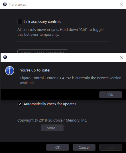

Το γρανάζι πάνω δεξιά ανοίγει το μενού των προτιμήσεων που χωρίζεται σε 3 μέρη.
Στο πρώτο, μπορούμε να συνδέσουμε τον έλεγχο όλων των Elgato Key Light Air έτσι ώστε να τα ρυθμίζουμε ταυτόχρονα. Αν δεν το επιλέξουμε, ο έλεγχος του καθενός γίνεται χωριστά αλλά μπορεί να γίνει και προσωρινά ταυτόχρονος έλεγχος κρατώντας το πλήκτρο Ctrl κατά την πραγματοποίηση οποιασδήποτε μεταβολής.
Στο δεύτερο μέρος μπορούμε να εμφανίσουμε όλες τις συσκευές που έχουμε επιλέξει να κρύψουμε - θα δούμε παρακάτω πώς.
Στο τρίτο μέρος βλέπουμε την έκδοση του προγράμματος, μπορούμε να κάνουμε έλεγχο για ενημερώσεις και να ενεργοποιήσουμε τον αυτόματο έλεγχο.
Το κουμπί More... κάνει κάτι αντίστοιχο με αυτό που είδαμε και στο Elgato 4K Capture Utility.

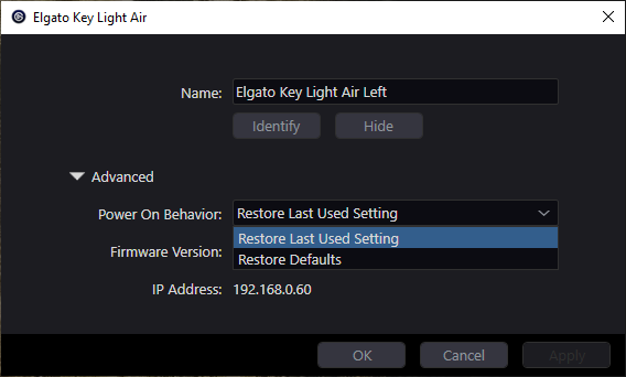

Το σύμβολο με τα sliders στα δεξιά του ονόματος της κάθε συσκευής (στο αρχικό παράθυρο) ανοίγει το παρακάτω παράθυρο. Από εδώ μπορούμε να μετονομάσουμε τη συσκευή (όπως έκανα κι εγώ), να πατήσουμε Identify για να την αναγνωρίσουμε μέσω των αναβοσβημάτων που θα κάνει και Hide για να την κρύψουμε από το αρχικό παράθυρο.
Κάτω από το Advanced μπορούμε να επιλέξουμε πώς θα συμπεριφέρεται η συσκευή κατά την ενεργοποίησή της και συγκεκριμένα αν θα επανέρχεται στην τελευταία κατάσταση λειτουργίας ή στη βασική κατάσταση λειτουργίας. Επίσης βλέπουμε την έκδοση του Firmware της συσκευής και την IP Address της.

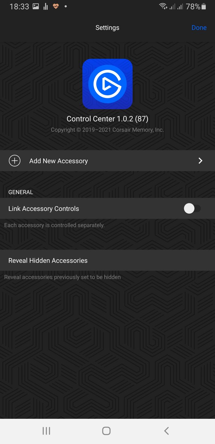

To Elgato Conrol Center είναι διαθέσιμο και για κινητά τηλέφωνα, τόσο με λειτουργικό σύστημα Android όσο και με iOS.

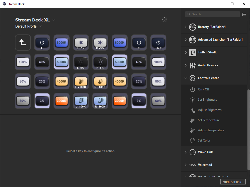

Αξιοσημείωτη είναι η δυνατότητα ελέγχου των Elgato Key Light Air μέσω του Elgato Stream Deck XL (ή και των άλλων Stream Decks της εταιρείας). Εδώ βλέπουμε μια οθόνη ελέγχου που έχω δημιουργήσει για τον έλεγχο των 2 Elgato Key Light Air. Εξαιρετική λειτουργικότητα.
Θα ήθελα όμως να υπήρχε η δυνατότητα όταν προγραμματίζεις τη λειτουργία ενός πλήκτρου, αυτό να ανατίθεται είτε σε 1 είτε σε παραπάνω από 1 Elgato Key Light Air. Το μόνο πλήκτρο με αυτή τη δυνατότητα αυτή τη στιγμή είναι το αυτό της ενεργοποίησης, που μου έδωσε τη δυνατότητα να επιλέξω μεταξύ Elgato Key Light Air Left, Elgato Key Light Air Right και All. Θα προτιμούσα να είχα αυτή τη δυνατότητα και στις άλλες ρυθμίσεις που αφορούν την ένταση και τη θερμοκρασία του φωτός και ακόμα καλύτερα να υπήρχαν check boxes δίπλα σε κάθε συσκευή έτσι ώστε αν κάποιος διαθέτει πολλές να μπορεί να αναθέσει τη λειτουργία σε όποιες και όσες συσκευές θέλει.
