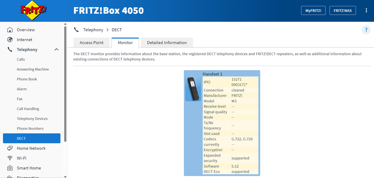

    Ας δούμε και την αναβάθμιση από το web interface του. Συνδεόμαστε στο web interface του FRITZ!Box 4050 και εμφανίζεται το FRITZ!Fon M3.
    Του έχει δοθεί η ονομασία Handset 1 και μας αναφέρει ότι υπάρχει διαθέσιμη νέα έκδοση. Και πατάμε το Refresh now.
    Αφού το πατήσουμε, μας ενημερώνει ότι η υπάρχουσα έκδοση είναι η 5.06 και ότι θα εγκατασταθεί η έκδοση 5.12. Συνεχίζουμε με το Start Update και γίνεται η αναβάθμιση.
    Όποιον τρόπο κι αν διαλέξουμε, η διαδικασία είναι εξίσου εύκολη. Το update θέλει 1-2 λεπτά για να ολοκληρωθεί σε γενικές γραμμές.
    Στην καρτέλα monitor βλέπουμε αναλυτικές πληροφορίες όπως για παράδειγμα ποιο firmware είναι εγκατεστημένο.
    Επίσης όσα FRITZ!Fon και αν έχουμε στην κατοχή μας, απλώς επαναλαμβάνουμε την ίδια διαδικασία για να τα συγχρονίσουμε όλα. Κάθε FRITZ!Fon θα πάρει και ένα όνομα όπως HandSet 1, HandSet 2 όπως είδαμε και πιο πάνω, το οποίο αργότερα μπορούμε να το αλλάξουμε σε ό,τι επιθυμούμε εμείς, για παράδειγμα HandSet Living Room.
