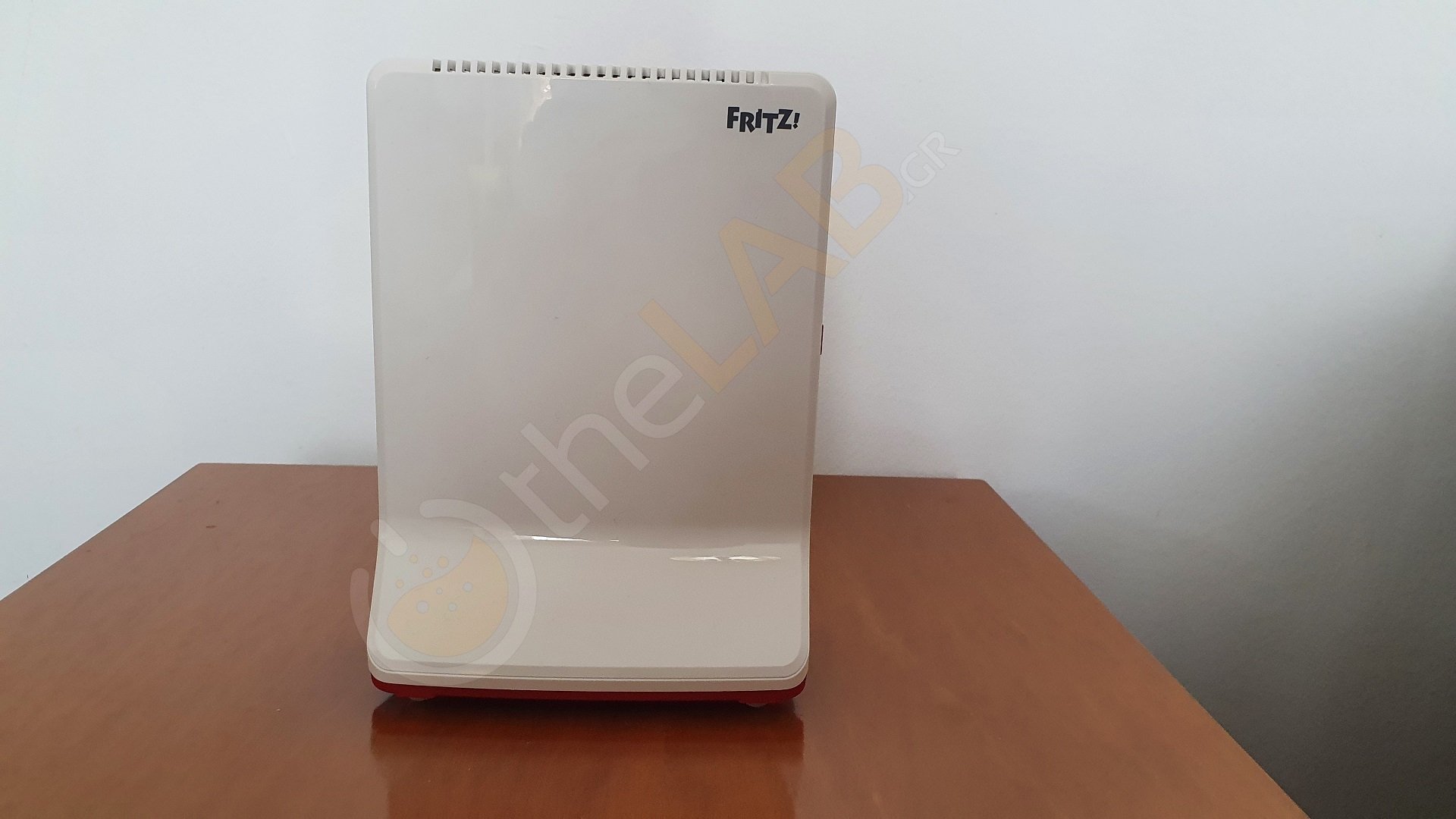

To FRITZ!Repeater 6000 έρχεται σε μία όμορφη συσκευασία, με το μπλε χρώμα να κυριαρχεί όπως μας έχει συνηθίσει η AVM σε όλα τα προϊόντα της. Σε σχέση με το FRITZ!Repeater 3000 το κουτί είναι είναι περίπου το ίδιο. Στην μπροστινή πλευρά βλέπουμε το FRITZ!Repeater 6000 το οποίο αντίθετα με τα περισσότερα μοντέλα FRITZ!Box, στέκεται κάθετα και όχι οριζόντια. Είναι ένα πλεονέκτημα διότι μπορούμε να το τοποθετήσουμε σε σημεία που έχουμε λιγότερο χώρο. Αντίθετα βέβαια με τα FRITZ!Repeater 2400, FRITZ!Repeater 1200 κτλ δεν μπορεί να τοποθετηθεί απευθείας σε μια πρίζα του τοίχου ως συσκευή διότι το τροφοδοτικό του είναι ξεχωριστό και όχι ενσωματωμένο. Οπότε κάπου θα πρέπει να το ακουμπίσουμε αντίθετα με τα παραπάνω που είναι Wall Mount. Τονίζονται με κίτρινο χρώμα τα δύο πιο δυνατά χαρακτηριστικά, που είναι Wireless Repeater με Three Radio Units και WiFi 6.
Aναγράφεται με μεγάλα γράμματα ότι είναι NEW Wi-Fi 6, που είναι άλλωστε και η δυνατή του αναβάθμιση συγκριτικά με το FRITZ!Repeater 3000. Τα χρώματα του και γενικότερα η εξωτερική του εμφάνιση το κάνουν αρκετά κομψό για να μην χαλάει την αισθητική του χώρου που θα το τοποθετήσουμε. Συνδυάζει δύο λειτουργίες σε μια συσκευή (Access Point, Repeater).

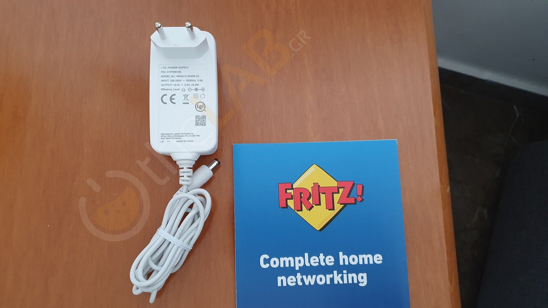

Το τροφοδοτικό του είναι 12volt και 2,0Amps(24 Watt).

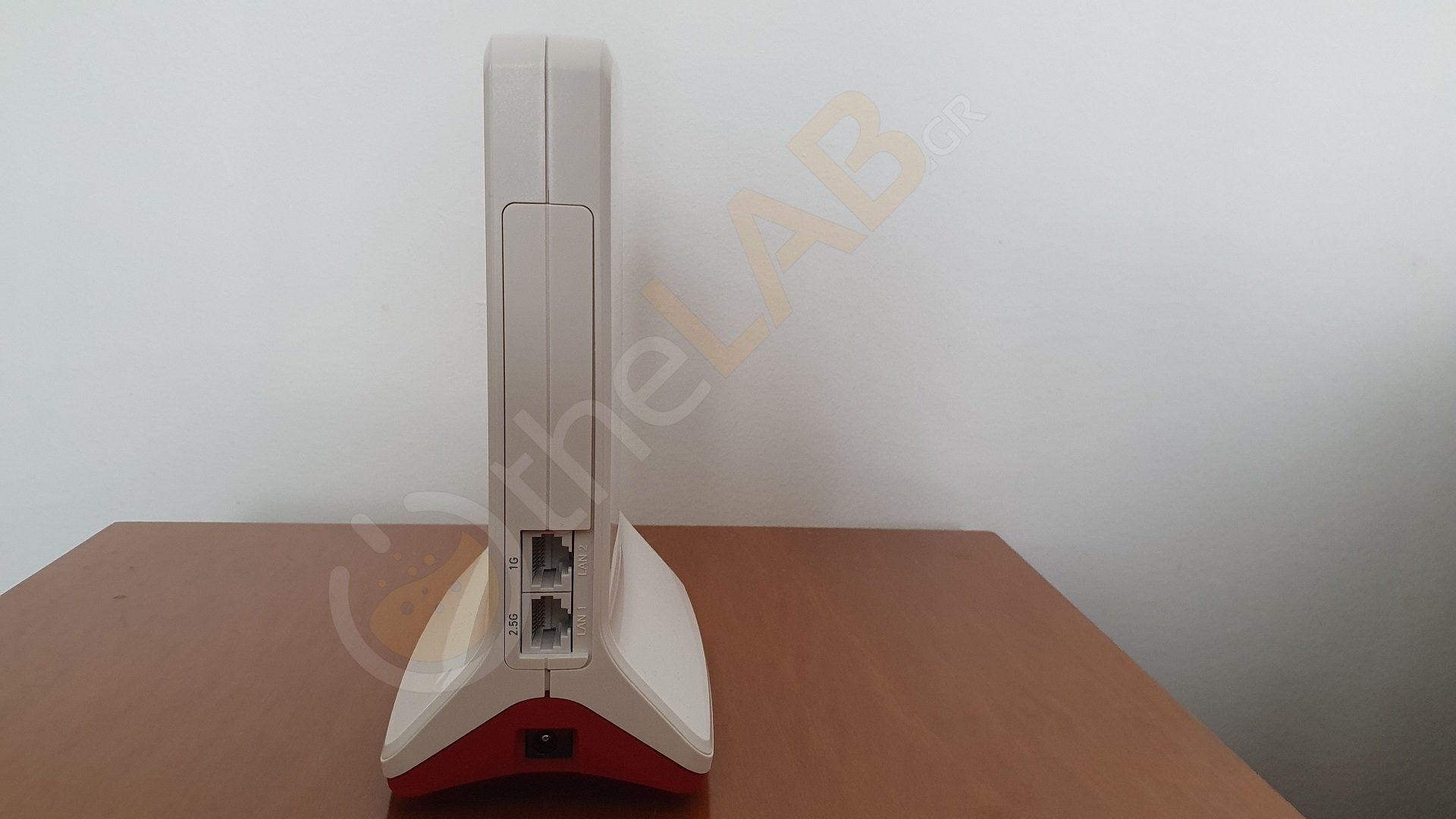

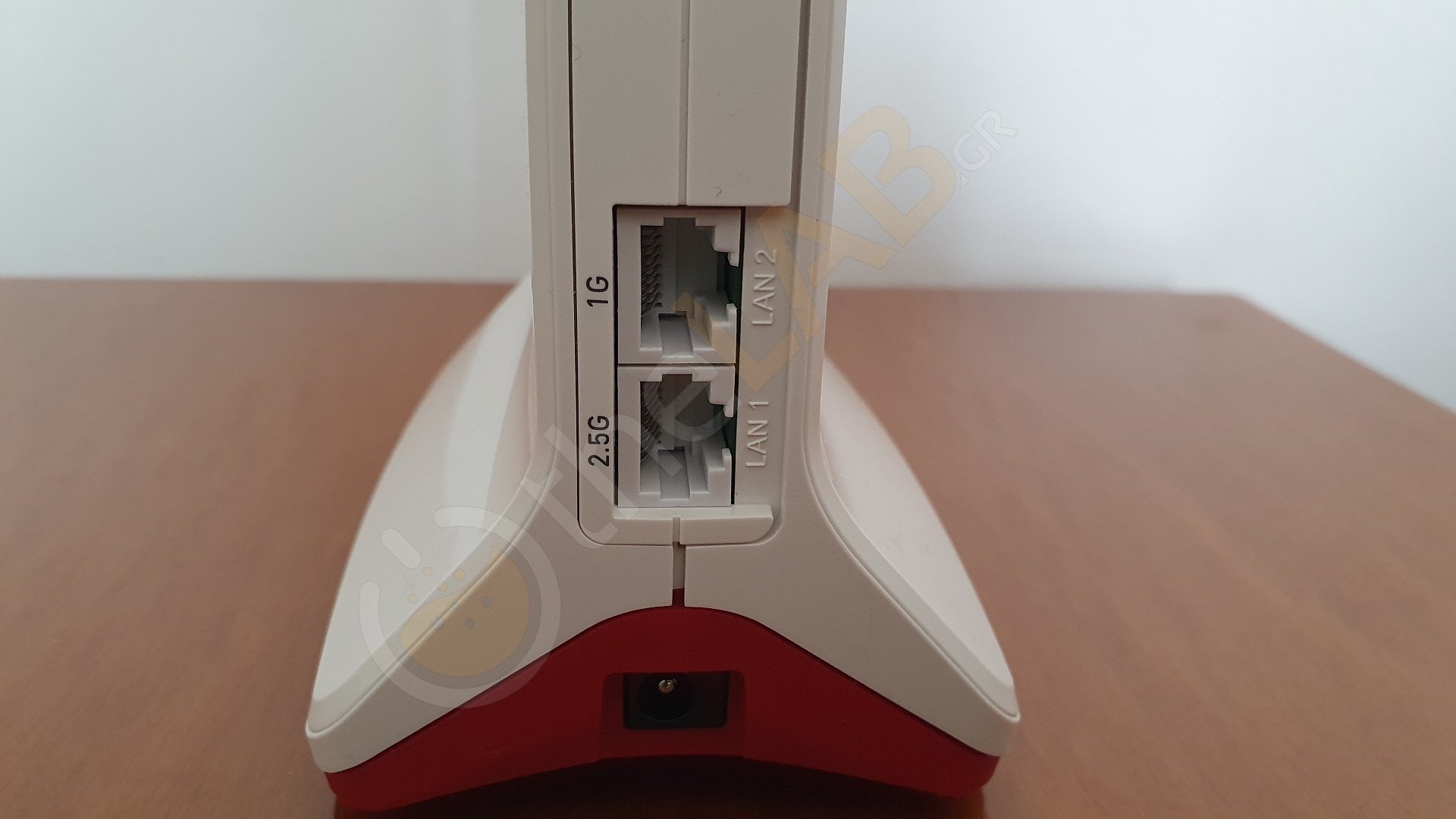

Παρατηρούμε την θύρα LAN 2.5G και την μία θύρα LAN 1G.

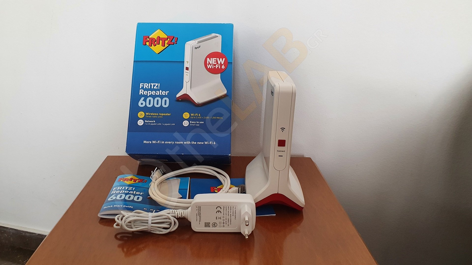

Ανοίγοντας την συσκευασία βρίσκουμε το εγχειρίδιο χρήσης, που αναγράφονται τα βήματα της εγκατάστασης με εικόνες και κείμενο σε διάφορες γλώσσες. Στο πίσω μέρος από το εγχειρίδιο υπάρχει ένα αυτοκόλλητο με τα στοιχεία για το WiFi (SSID και Network Key). Δεν υπάρχει ούτε εδώ η ελληνική γλώσσα, αλλά όπως και στα άλλα προϊόντα της AVM οι εικόνες βοηθούν πάρα πολύ στην εγκατάσταση. Συνοδεύεται από ένα καλώδιο Ethernet με Shielded Connectors . Και φυσικά το FRITZ!Repeater 6000 στο λευκό/κόκκινο χρώμα μαζί με το τροφοδοτικό του. Επιπρόσθετα υπάρχει ένα διαφημιστικό φυλλάδιο με τα υπόλοιπα προϊόντα της AVM που μπορούμε να συνδυάσουμε με το παρόν Repeater.
Στο εγχειρίδιο χρήσης αναγράφονται πληροφορίες για τα LED και τα κουμπιά του FRITZ!Repeater 6000. Δεν υπάρχει αναλυτικό εγχειρίδιο για την συσκευή σε Cd ή σε έντυπη μορφή, το οποίο δεν θεωρείται αρνητικό, αφού τα εγχειρίδια είναι διαθέσιμα στην ιστοσελίδα της εταιρείας. Επιπλέον, μέσα στo Web Interface του FRITZ!Box υπάρχουν οδηγίες/επεξηγήσεις για όλες τις επιλογές. Η συσκευασία έρχεται με ταινία ασφαλείας. Στο Site της AVM για κάθε προϊόν πέρα από το Manual υπάρχουν και FAQ για να λύσουν τυχόν απορίες σχετικά με τα features και την παραμετροποίηση της συσκευής.
Close up στην MultiGig Port LAN 2.5G που μπορεί να τοποθετηθεί είτε μία συσκευή είτε να χρησιμοποιηθεί ως Uplink Port στην περίπτωση που αντί για Repeater χρησιμοποιηθεί ως Access Point.

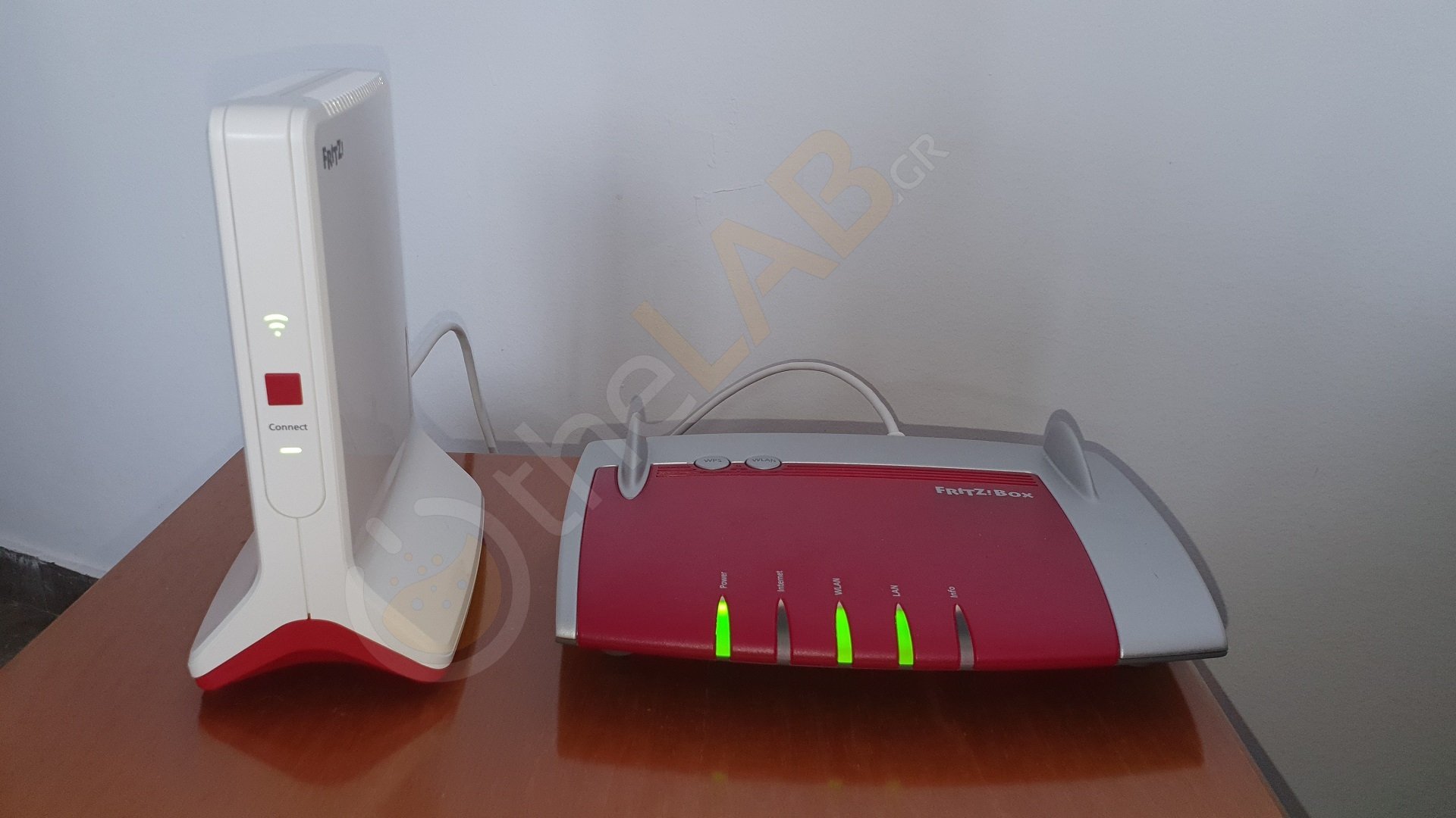

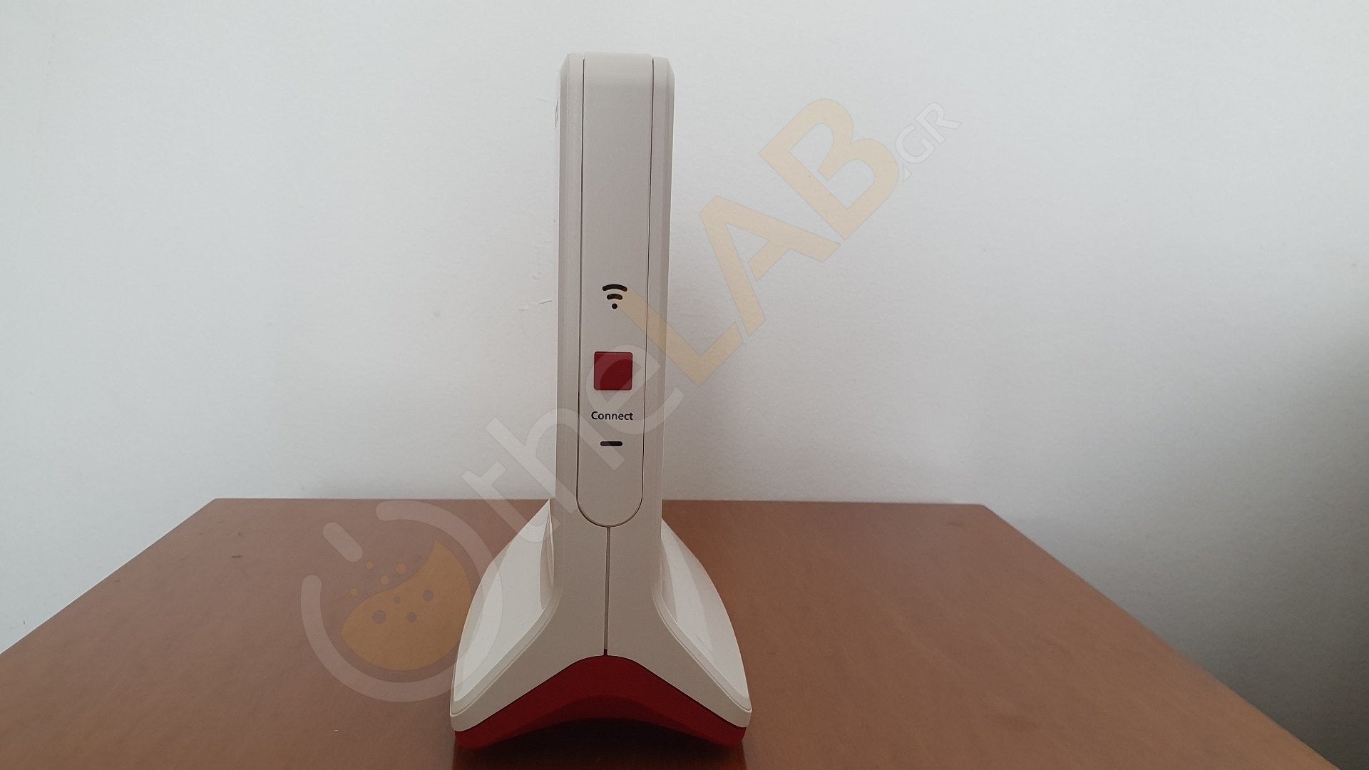

Στην μπροστινή πλευρά υπάρχουν τα ενδεικτικά LED και ένα WPS κουμπί, ενώ στην πάνω και στην κάτω έχει και τις θύρες εξαερισμού για την παθητική ψύξη του εξοπλισμού.
Σε ένα μικρό sticker στο κάτω μέρος υπάρχει το SSID και το Network Key. Επιπρόσθετα υπάρχει μία βάση ενσωματωμένη για να στηρίζεται το FRITZ!Box και για να είναι ανασηκωμένη η κάτω πλευρά αφήνοντας ένα μικρό κενό για την αποτελεσματική ψύξη του, ακόμα και το καλοκαίρι που οι θερμοκρασίες ενδέχεται να είναι υψηλές. Αξίζει να σημειωθεί ότι όση ώρα το δοκιμάσαμε, η θερμοκρασία παρέμεινε σε πολύ χαμηλά επίπεδα. Στην πίσω πλευρά είναι οι θύρες Lan.
Με τα LED (Connection Quality και Connect Led) μπορούμε να δούμε την κατάσταση του WiFI. To WPS κουμπί έχει τρεις διαφορετικές χρήσεις αναλόγως το τι θέλουμε να κάνουμε. Το Connect Led είναι ταυτόχρονα και Power Led και αυτό με την σειρά του μπορεί να μας δείξει τις διαφορετικές καταστάσεις που βρίσκεται το FRITZ!Repeater 6000.

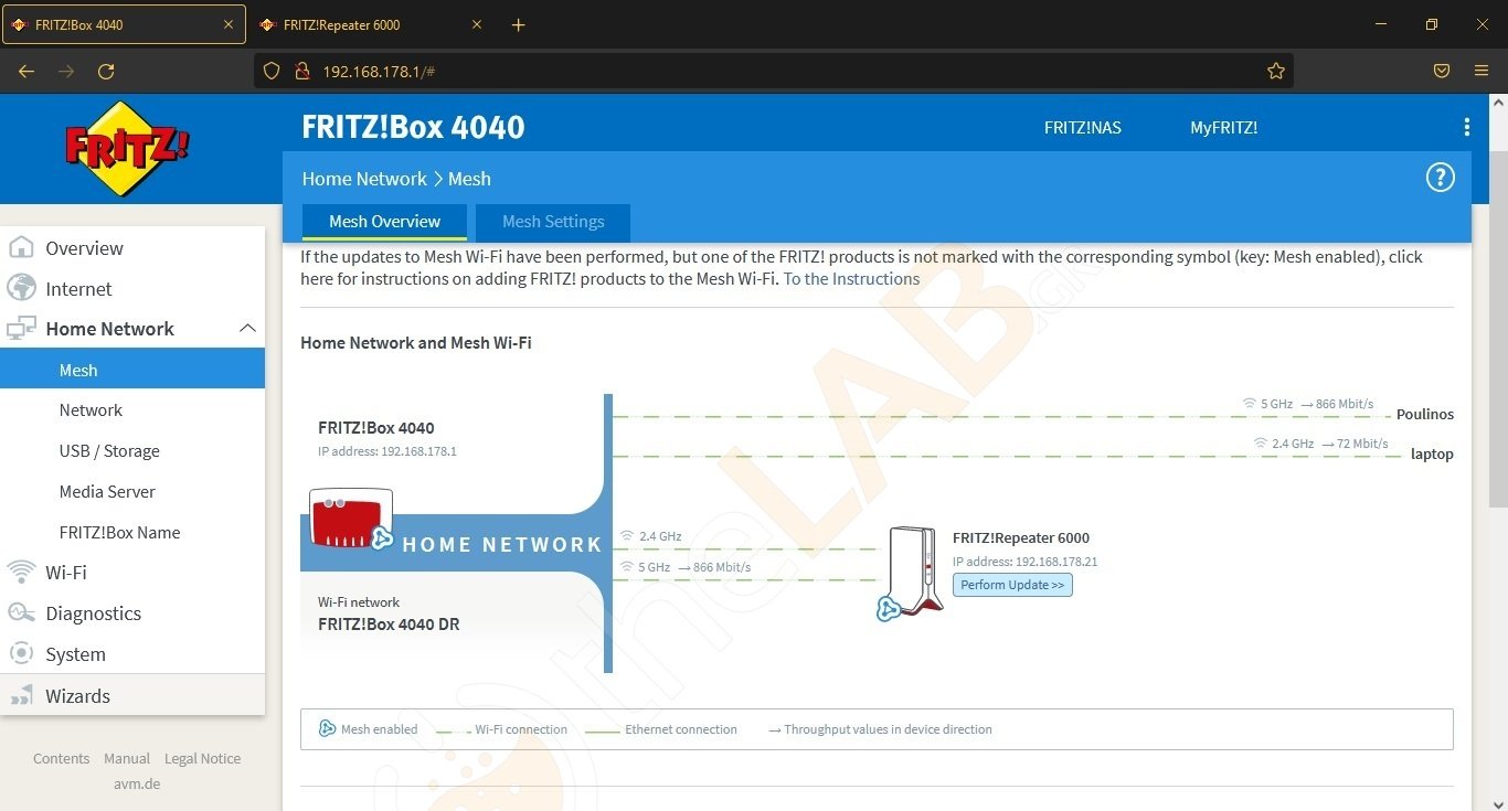

Mesh Networking
To FRITZ!Os 7 υποστηρίζει Mesh Networking. Μέσα από το Web Interface υπάρχει όλη η τοπολογία του δικτύου με τις συνδεδεμένες συσκευές στις οποίες άμα κάνουμε κλικ θα μας δρομολογήσει στο Web Interface τους. Οι συνδεδεμένες συσκευές μπορεί να είναι ένα FRITZ!WLAN Repeater, ένα FRITZ!Dect, ένα FRITZ!Powerline μέχρι και ένα δεύτερο FRITZ!Box. Έτσι το Mesh Networking μας βοηθάει στην κεντρική διαχείριση όλων των FRITZ! συσκευών από μία σελίδα, όπως και λόγω των Features του Mesh Networking, οι ρυθμίσεις που έχουμε κάνει στο FRITZ!Box, για παράδειγμα στην καρτέλα Wireless μπορούν να μεταφερθούν απευθείας στο FRITZ!WLAN Repeater ή στο FRITZ!Powerline.
Επιπλέον δεν χρειάζεται να συνδεθούμε στην κάθε συσκευή, για να εγκαταστήσουμε ένα νεότερο Firmware. Αν υπάρχει νεότερο Firmware θα μας το εμφανίσει αυτόματα και απλά πατάμε το Update για να γίνει εγκατάσταση. Η λειτουργία για Update του Firmware δεν ισχύει μόνο για τις συνδεδεμένες συσκευές στο FRITZ!Box αλλά και για το ίδιο το FRITZ!Box.Αν έχουμε ένα Guest Network θα μεταφερθούν οι ρυθμίσεις σε όλο το Mesh Network. Το MESH Networking, αρχίζει και "μπαίνει" όλο και περισσότερο στην ζωή μας με τις περισσότερες εταιρείες να βγάζουν καινούρια προϊόντα ή αναβαθμίσεις για τα υπάρχοντα, ώστε να υπάρχει υποστήριξη.
Όπως βλέπουμε στην παρακάτω φωτογραφία στην καρτέλα Mesh, υπάρχει ένα σχεδιάγραμμα τι έχει συνδεθεί που και με ποιο τρόπο. Επίσης έχει ανιχνευτεί αυτόματα καινούριο Firmware για το FRITZ!Repeater 6000 και απλά πατάμε (όπως και έγινε) το κουμπί Perform Update ώστε να αναβαθμιστεί στην τελευταία έκδοση.
Tο Mesh Networking δεν έχει περιορισμούς. Δημιουργήθηκε για να καλύψει από ένα μικρό χώρο, που θα χρειαστεί μόνο ένα Powerline ή ένα Repeater, μέχρι πολύ μεγάλους χώρους που θα χρειαστούν πολλά Powerlines , Repeaters, Access Points ώστε να υπάρχει συνολική κάλυψη.

Στην παρακάτω εικόνα βλέπουμε μέσα από το Web Interface του FRITZ!Repeater μία απεικόνιση του δικτύου μας χάρις στο MESH.

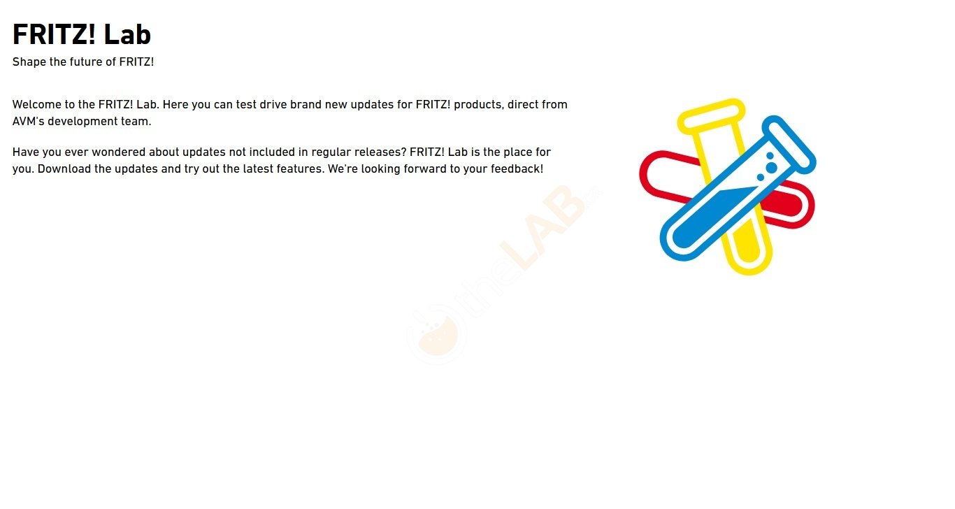

To FRITZ! Lab είναι μια υποσελίδα στο site της AVM που απευθύνεται στους χρήστες που θέλουν να δοκιμάσουν πρώτοι τα νέα Firmware που βγαίνουν για τα προϊόντα που έχουν στη κατοχή τους.
