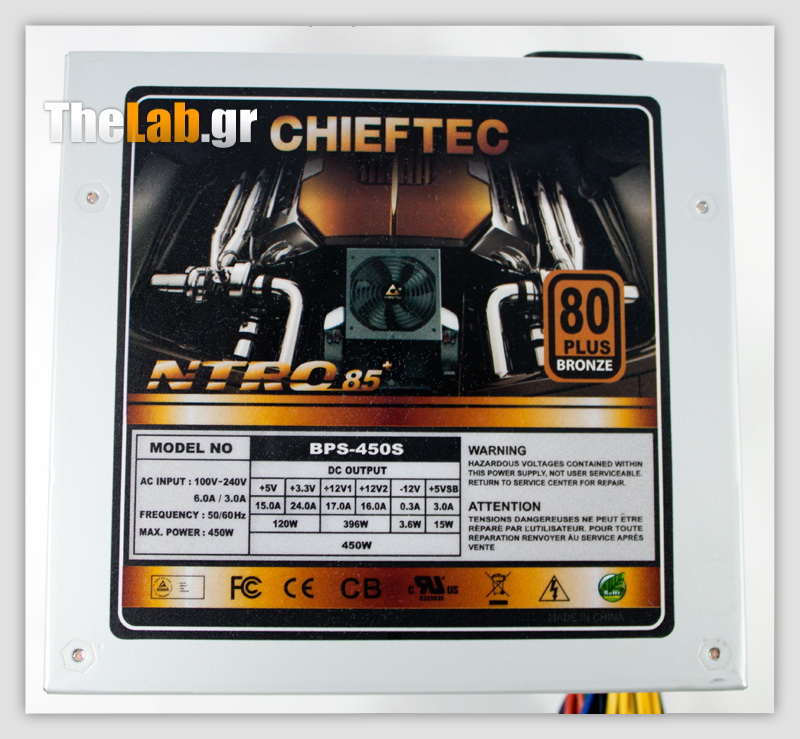

    H συσκευασία του BPS-450S μοιάζει με εξώφυλλο περιοδικού βελτιώσεων αυτοκινήτων.
    Διακρίνονται και τα άλλα μέλη της σειράς Nitro

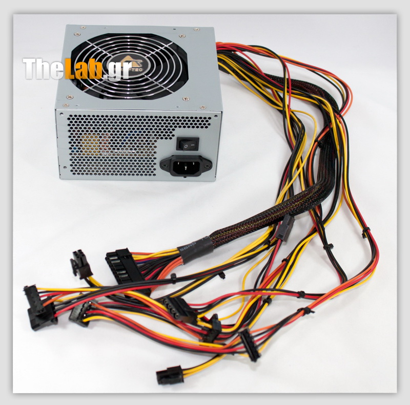

    Τα παρελκόμενα του BPS-450S περιορίζονται σε ένα εγχειρίδιο χρήσης, ένα καλώδιο τροφοδοσίας, μερικές βίδες και μία δέστρα. H λιτότητα όμως δεν κάνει αισθητή την παρουσία της μόνο στα παρελκόμενα αλλά και στις ίδιες τις καλωδιώσεις του PSU, όπου μόνο η ATX καλωδίωση είναι sleeved (ότι συμβαίνει δηλαδή και στο GPS-450A).

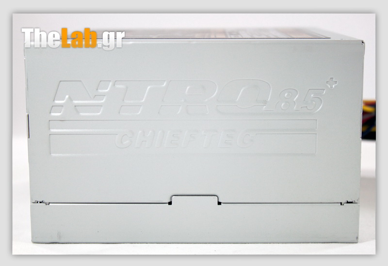

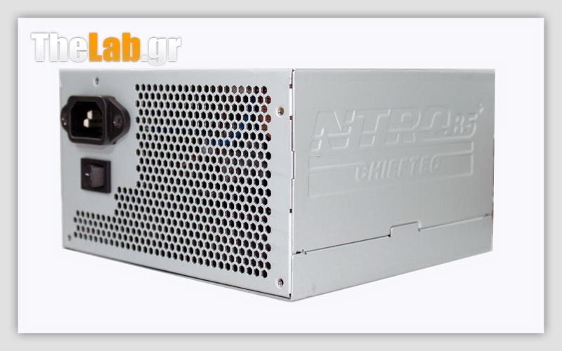

    Ακολουθούν οι καθιερωμένες φωτογραφίες του ίδιου του PSU.

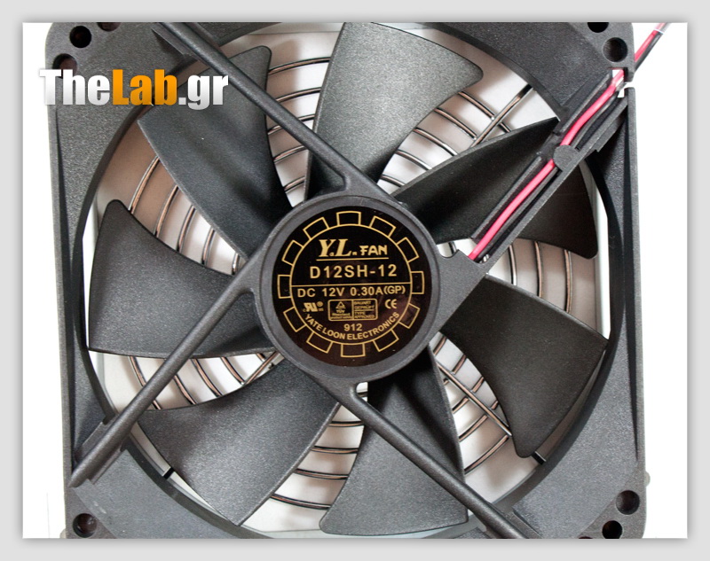

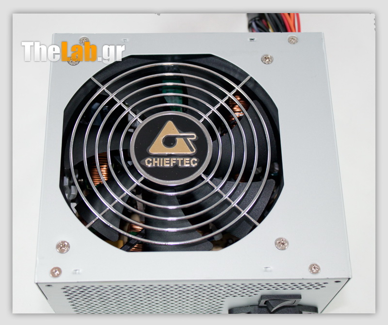

    O 120mm ανεμιστήρας

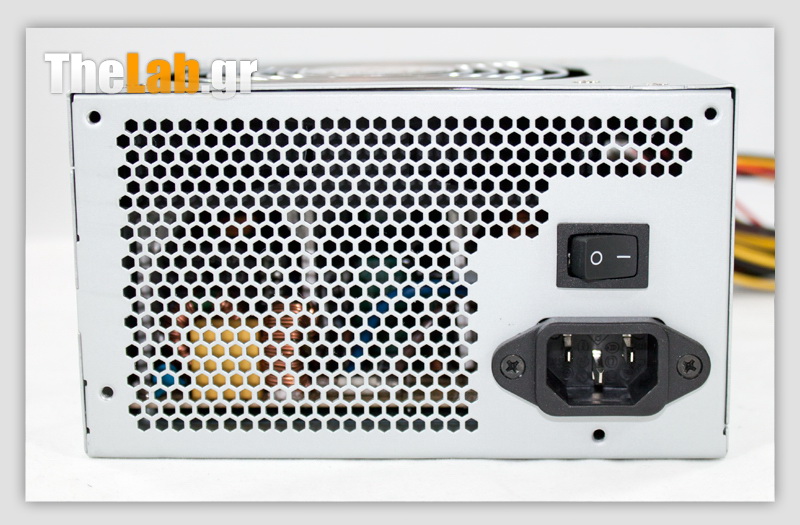

    H Chieftec από ότι φαίνεται τιμά τους διακόπτες On/Off

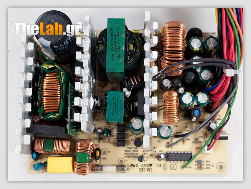

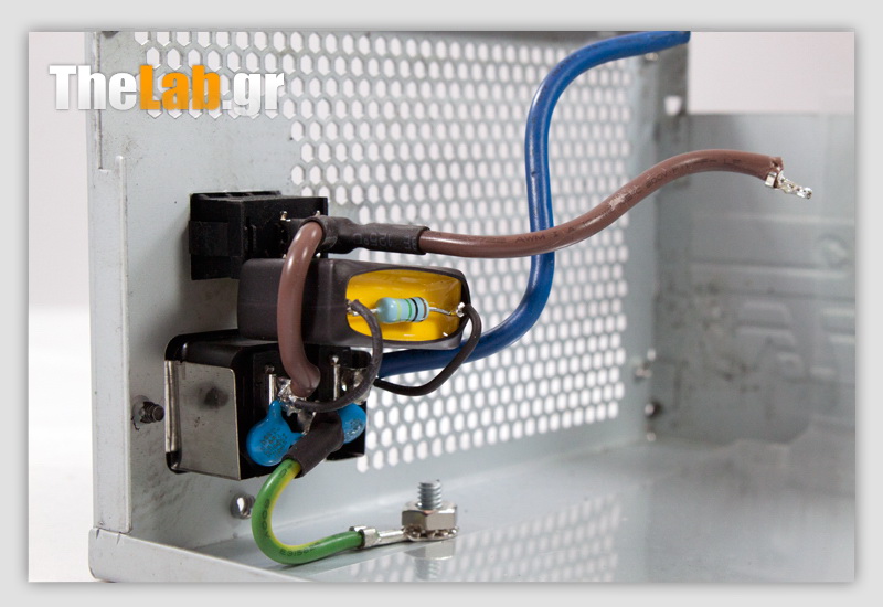

    Ποιος άραγε κατασκευαστής βρίσκεται πίσω από την καινούρια σειρά Nitro της Chieftec. Αφαιρώντας τα εξωτερικά δε μας πήρα πολύ να το διαπιστώσουμε. Δείτε την παρακάτω φωτογραφία και θα το καταλάβετε και εσείς (ιδιαίτερα αν έχετε διαβάσει προηγούμενα PSU reviews).

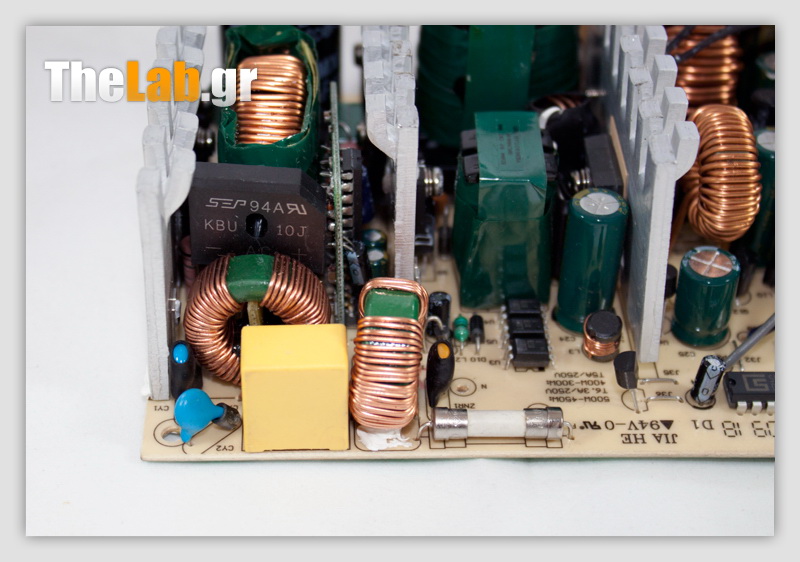

    Και φυσικά ο κατασκευαστής για όσους δεν το κατάλαβαν είναι η Channel Well (tip: πράσινο χρώμα μετασχηματιστών). Το πρώτο μέρος του transient φίλτρο περιλαμβάνει 1Χ και 2Υ πυκνωτές και το δεύτερο 2 πηνία, 1Χ/2Υ πυκνωτές και 1 βαρίστορ.
    Διακρίνεται και η γέφυρα ανόρθωσης, μια KBU 10J

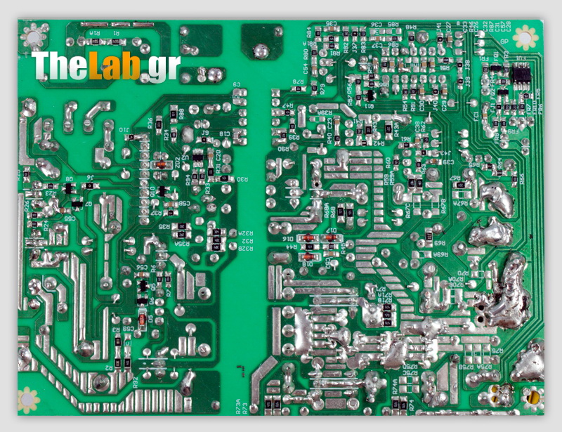

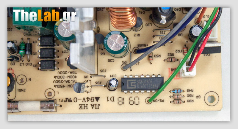

    Στην επόμενη φωτογραφία διακρίνεται και το ολοκληρωμένου ελέγχου των προστασιών του PSU, το οποίο έχει και την ευθύνη του γενικότερου ελέγχου του PSU. Πρόκειται για ένα SG6516DZ.
    O πυκνωτής εξομάλυνσης του APFC είναι ένας Samxon (330μF, 400V, 85C).

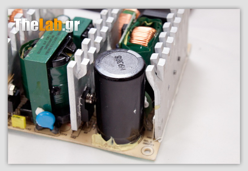

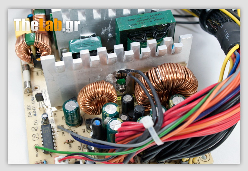

    Περνώντας στο δευτερεύων μέρος τώρα, ανακαλύπτουμε ότι οι πυκνωτές που χρησιμοποιούνται εκεί προέρχονται από την αρκετά αξιόπιστη Teapo.

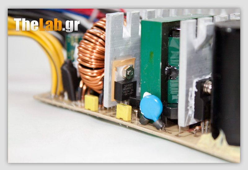

    Η ψύκτρα που στεγάζει τις διόδους Schottky για την παραγωγή των DC τάσεων έχει πάρει λίγο κλίση!

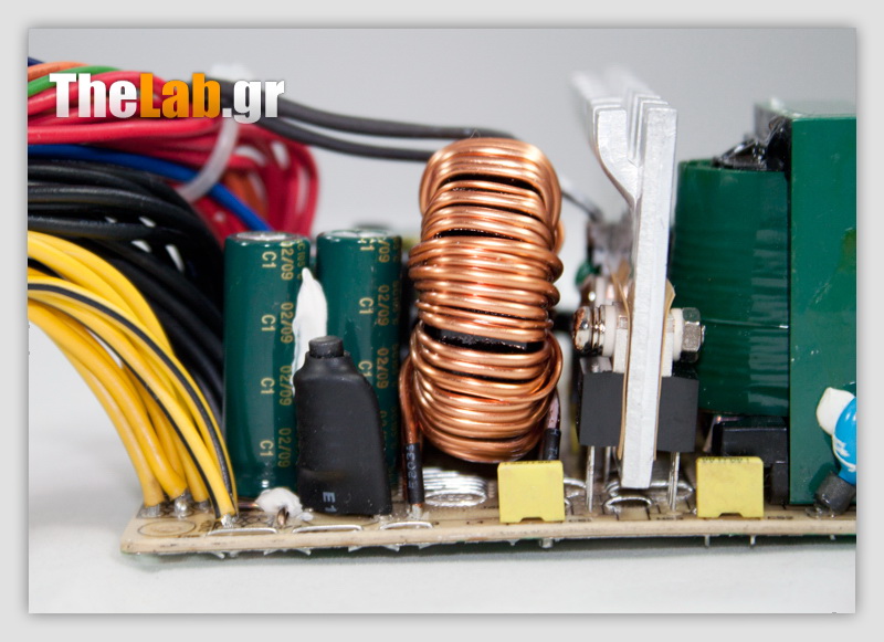

    Παρακάτω φαίνονται τα 2 μόνο πηνία του δευτερεύοντος μέρους. Αν είχαμε ανεξάρτητο regulation για κάθε rail θα υπήρχαν 3 πηνία.
    Διακρίνεται ο αισθητήρας θερμοκρασίας πάνω στο heatspreader του δευτερεύοντος μέρους

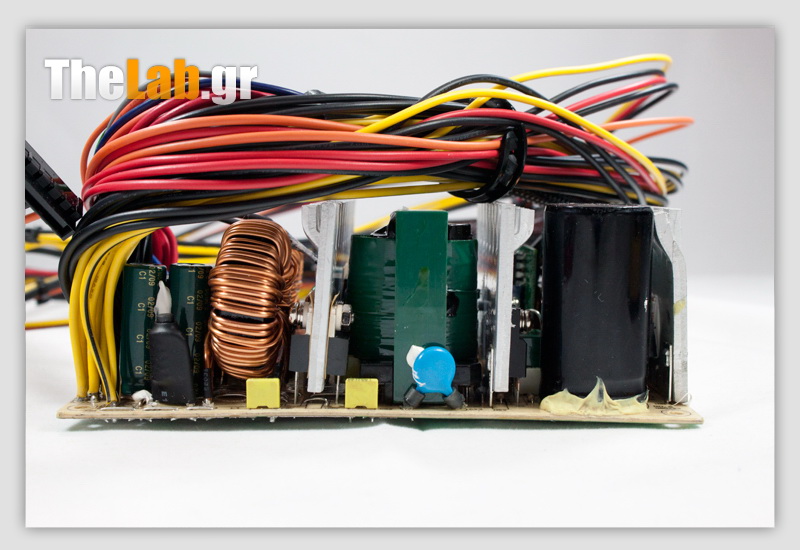

    Ας παραθέσουμε τώρα και μερικές ακόμη φωτογραφίες από το εσωτερικό του BPS-450S με τις αντίστοιχες λεζάντες, όπου αυτό είναι απαραίτητο.

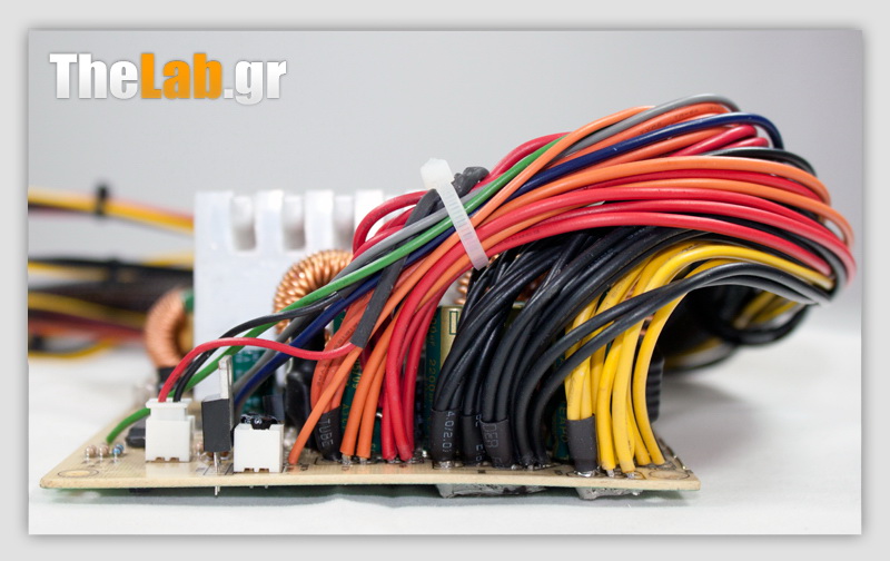

    Από εδώ ξεκινάν όλες οι καλωδιώσεις του PSU
    H ποιότητα των κολλήσεων είναι αρκετά καλή, με εξαίρεση μερικά σημεία όπου έπεσε λίγη κόλληση παραπάνω
    Από ότι φαίνεται η Yate Loon είναι ο αγαπημένος προμηθευτής ανεμιστήρων της Chieftec μιας και την ίδια μάρκα φοράν πολλά PSU της (CTF-750, GPS-450A κ.λπ.)
