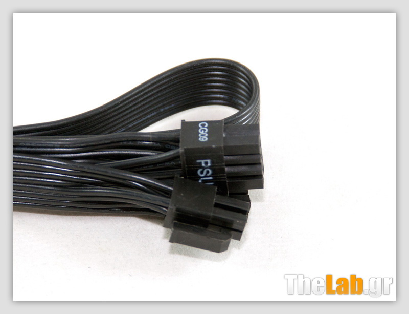

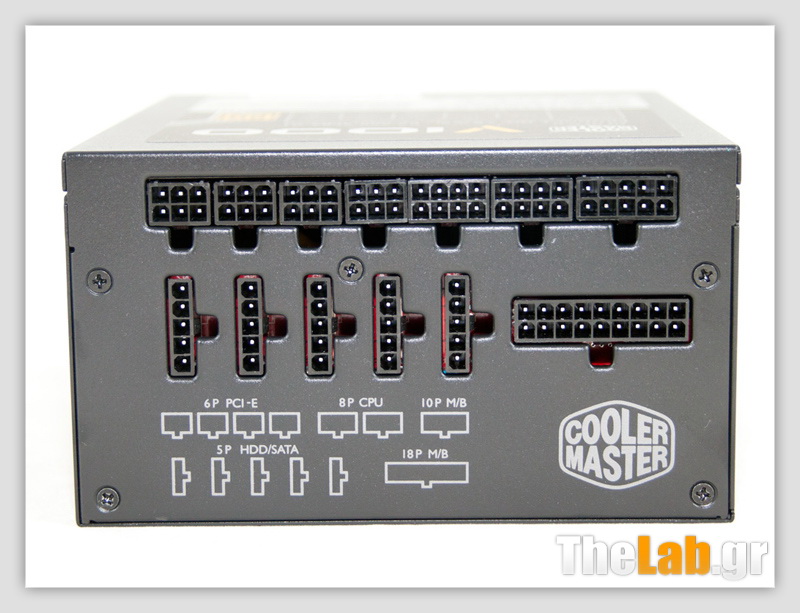

    Cables / Connectors
    Modular Cables
    ATX connector (610mm) 20+4 pin
    4+4 pin EPS12V (685mm) 2
    6+2 pin PCIe (600mm+105mm) 8
    SATA (460mm+95mm+95mm) 8
    4 pin Molex (450mm+100mm) 2
    4 pin Molex (460mm+100mm) / FDD (+100mm) 2 / 1
    Επιτέλους ένα 1000αρη PSU με οχτώ PCIe, όχι ότι θα τις αξιοποιήσουν οι περισσότεροι από εσάς, αλλά καλό είναι να υπάρχουν. Αντιθέτως, οι SATA υποδοχές δείχνουν λίγες μιας και ο ανταγωνισμός μας έχει συνηθίσει σε περισσότερες από δέκα. Επίσης θα θέλαμε και μερικούς επιπλέον περιφερειακούς connectors. Όπως και να έχει πάντως, στο πλείστο των περιπτώσεων το V1000 θα καλύψει επαρκώς τις όποιες ανάγκες με τις υποδοχές που διαθέτει. Όσον αφορά το μήκος των καλωδιώσεων, όλες διαθέτουν αρκετό μήκος για να μη δημιουργηθούν προβλήματα ακόμη και σε τεράστια, full tower, κουτιά. Από την άλλη, η απόσταση ανάμεσα στους connectors είναι πολύ μικρή και θα θέλαμε μερικά παραπάνω εκατοστά ειδικά στους περιφερειακούς. Τέλος, όλοι οι connectors χρησιμοποιούν καλώδια με 18AWG πάχος, το οποίο είναι και το προτεινόμενο από την προδιαγραφή ATX. Ο τελευταίος πίνακας παρουσιάζει τις δυνατότητες των επιμέρους rails του V1000.

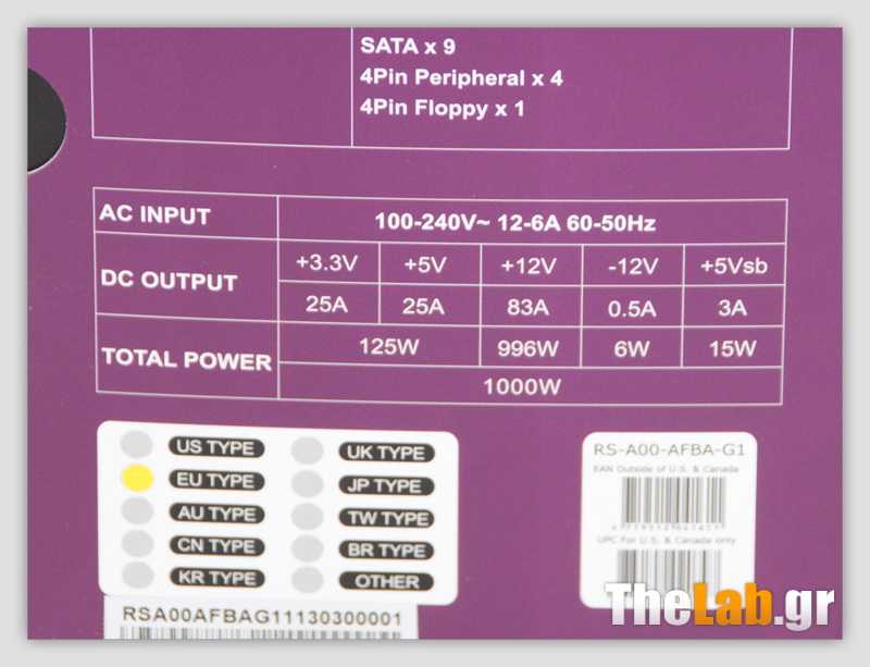

    Rail 3.3V 5V 12V 5VSB -12V
    Max. Power Amps 25 25 83 3 0.5
    Watts 125 996 15 6
    Total Max. Power (W) 1000

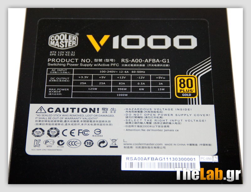

    Σε μία από τις δύο πλευρές βρίσκουμε τον πίνακα με τα τεχνικά χαρακτηριστικά του PSU καθώς και αυτόν με την περιγραφή των DC εξόδων του. Στην άλλη πλευρά βρίσκουμε μόνο τον αριθμό μοντέλου.
    Και σε αυτή την πλευρά απεικονίζεται μόνο ο αριθμός μοντέλου του PSU.

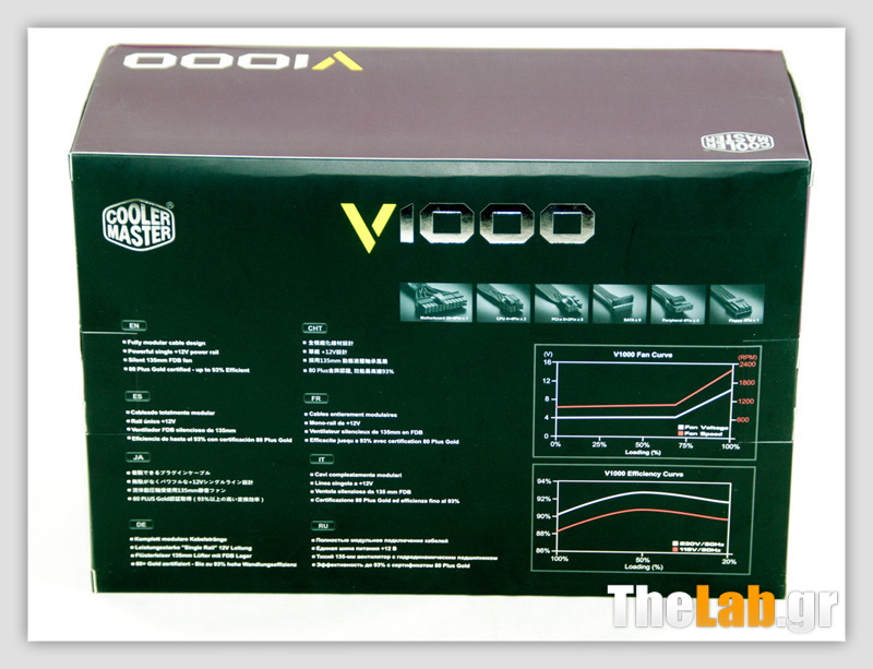

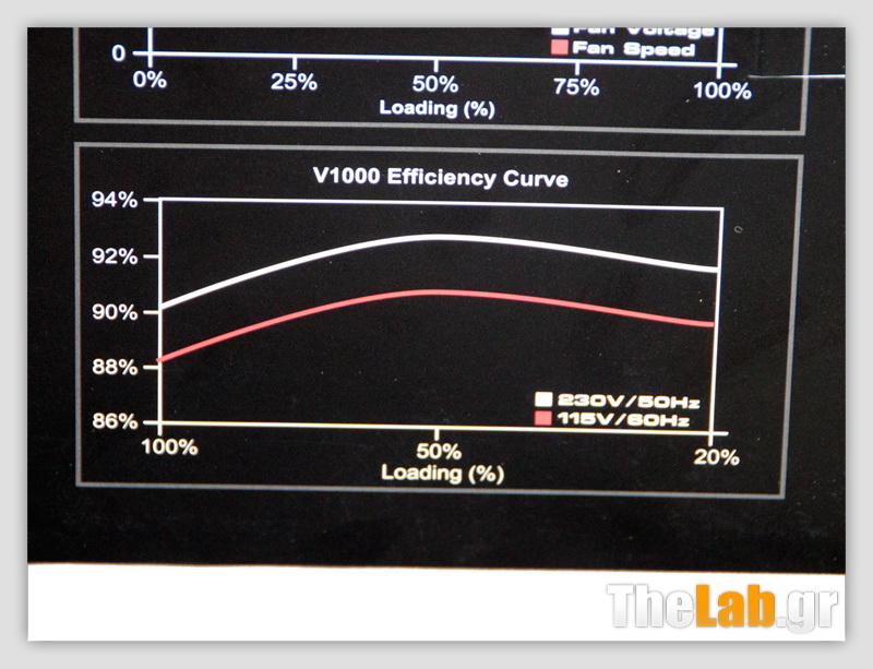

    Το πιο ενδιαφέρον κομμάτι της πίσω πλευράς, της συσκευασίας, είναι τα δύο γραφήματα που δίνουν την αποδοτικότητα τόσο με τάση εισόδου 230VAC όσο και με 115VAC καθώς και την ταχύτητα του ανεμιστήρα σε όλο το εύρος λειτουργίας του PSU.

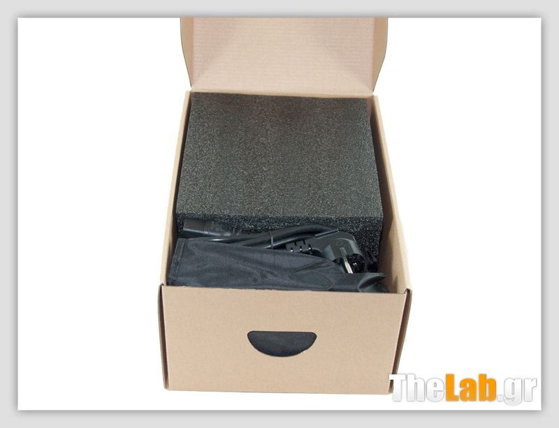

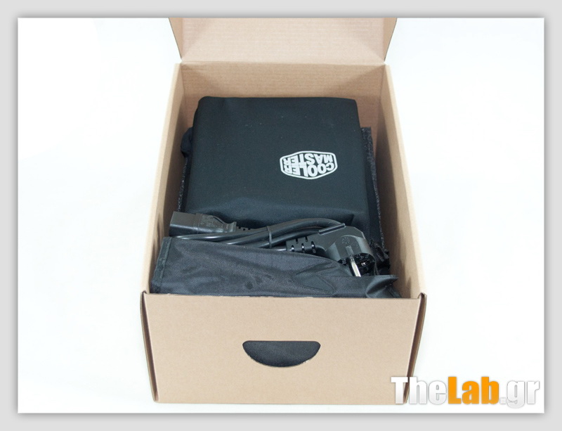

    Αφού αφαιρέσαμε το εξωτερικό χάρτινο sleeving φτάσαμε στην κυρίως συσκευασία του PSU, με το σήμα της CM στο πάνω μέρος της. Το τροφοδοτικό περιβάλλεται από δύο αφρώδες προστατευτικά και επιπλέον ένα βελούδινο πουγκί παρέχει επιπλέον προστασία.

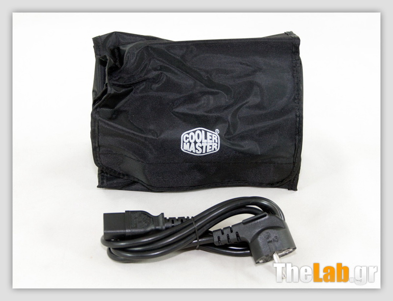

    Στα παρελκόμενα βρίσκουμε ένα διπλωμένο χαρτί με τις οδηγίες χρήσης καθώς και λεπτομέρειες περί των χαρακτηριστικών όλων των μελών της V σειράς, το καλώδιο τροφοδοσίας και το τσαντάκι που περιέχει όλες τις αποσπώμενες καλωδιώσεις.

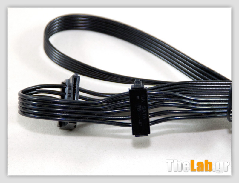

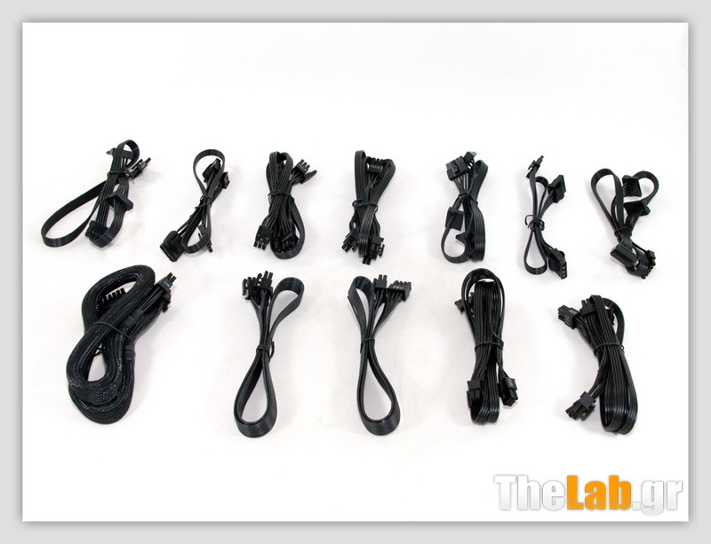

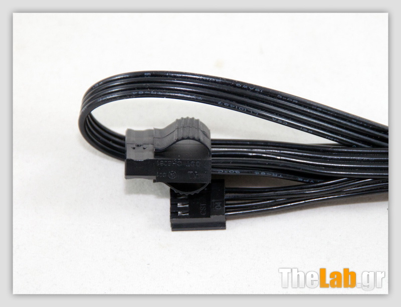

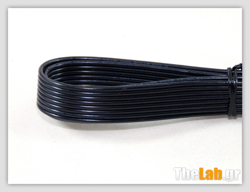

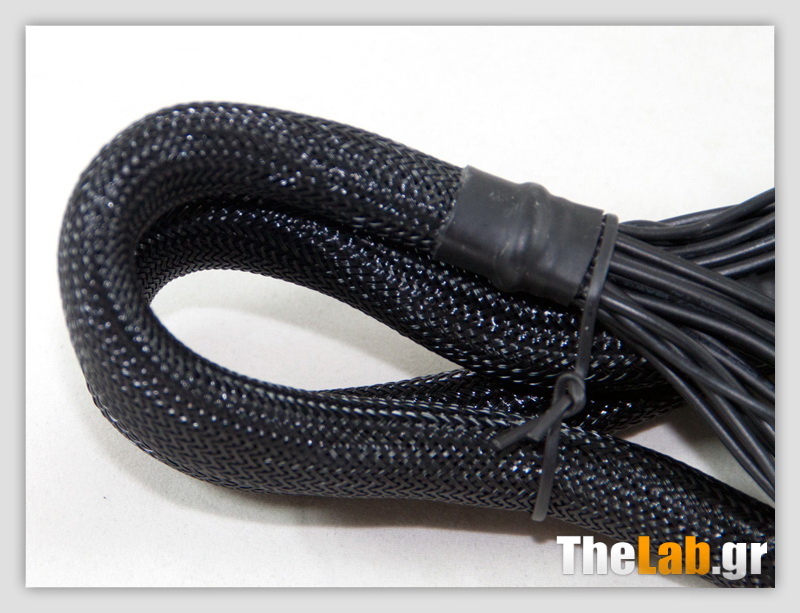

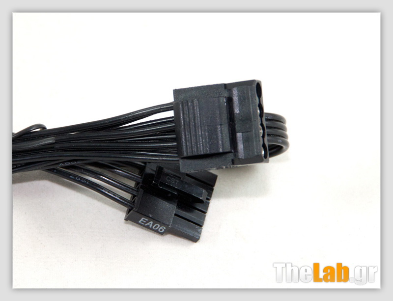

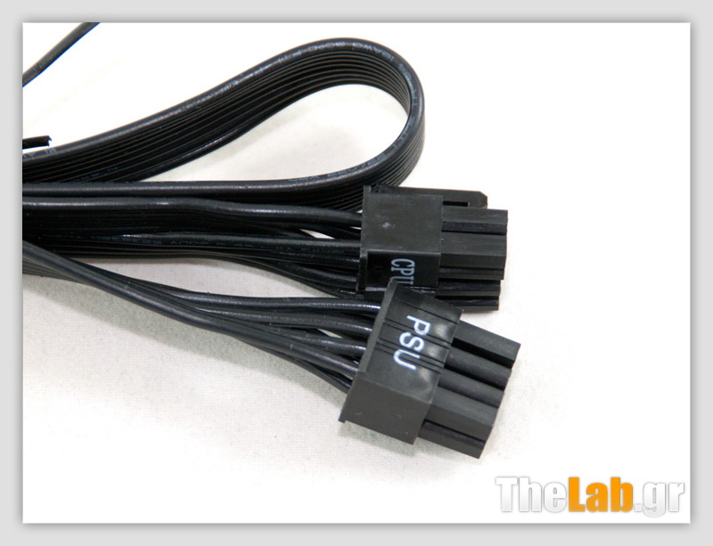

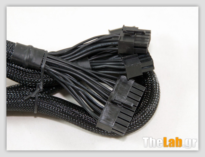

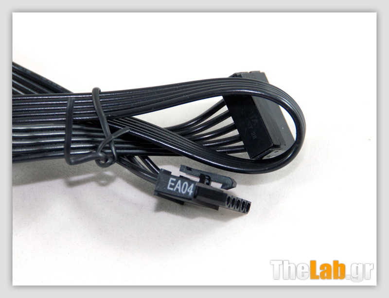

    Οι αποσπώμενες καλωδιώσεις είναι stealth, δηλαδή όλα τα επιμέρους καλώδια τους είναι βαμμένα μαύρα έτσι ώστε να καμουφλάρονται/κρύβονται πιο εύκολα μέσα σε ένα κουτί με ιδίου χρώματος βαφή στο εσωτερικό του. Επίσης η ATX καλωδίωση είναι fully sleeved και όλες οι υπόλοιπες είναι πλακέ (flat), έτσι ώστε να μπλοκάρουν όσο γίνεται λιγότερο τη ροή αέρα στο εσωτερικού του κουτιού αλλά και να δρομολογούνται πιο εύκολα στο εσωτερικό του (το ευγενές αλλά και πολύ βαρετό άθλημα του cable management).
    box_cables.jpgbox_cables_close1.jpgbox_cables_close2.jpgbox_cables_close3.jpgbox_cables_close4.jpgbox_cables_close5.jpgbox_cables_close6.jpgbox_cables_close7.jpgbox_cables_close8.jpgbox_cables_close9.jpg

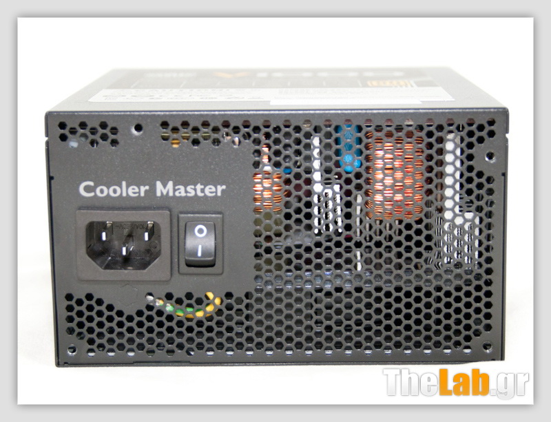

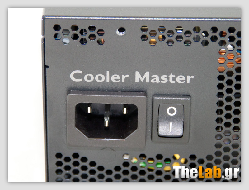

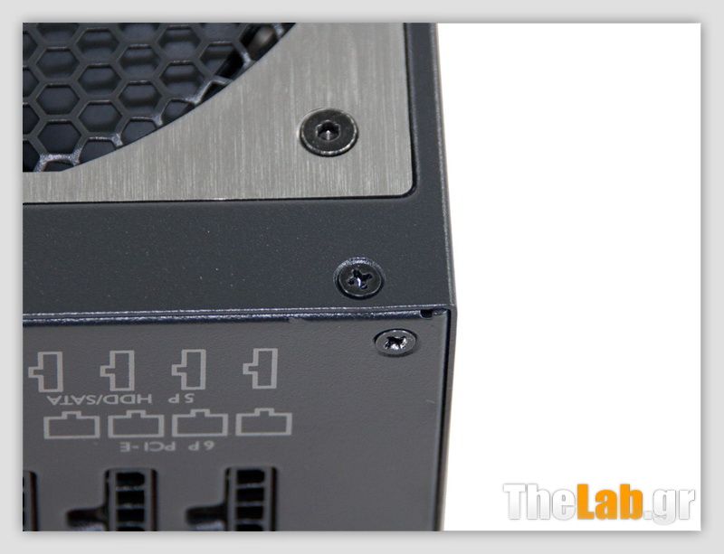

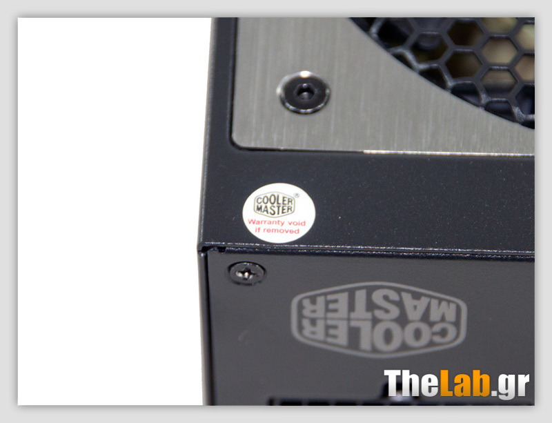

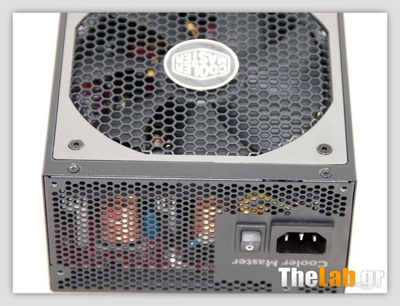

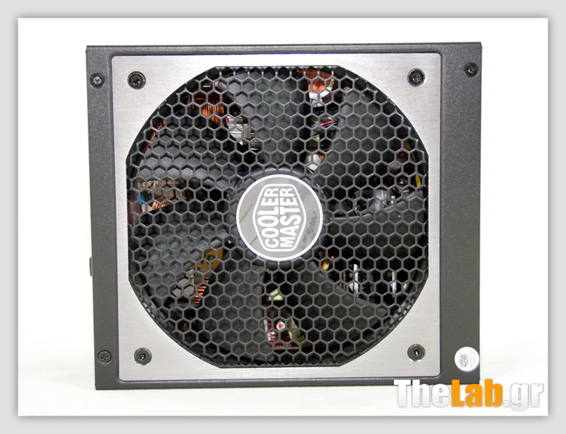

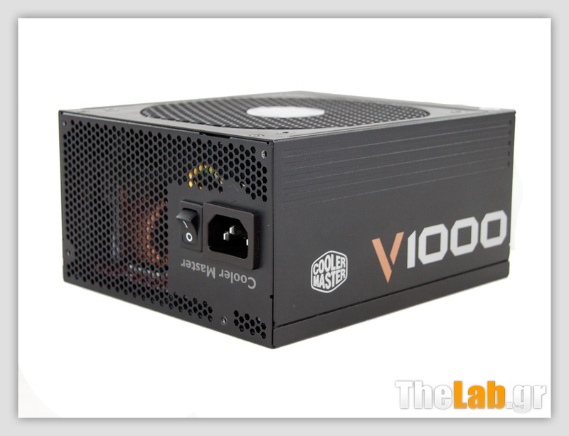

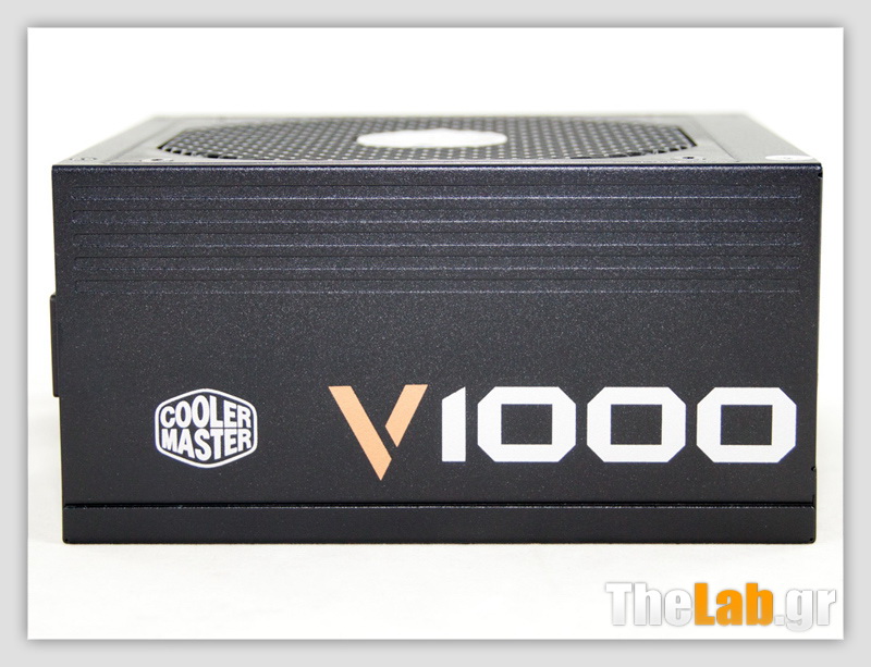

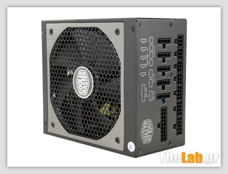

    Και φτάσαμε επιτέλους στον πρωταγωνιστή της σημερινής δοκιμής, το V1000. Το φινίρισμα είναι πολύ καλής ποιότητας και η ελαφρά ματ επιφάνεια του δεν είναι επιρρεπής στις δαχτυλιές. Βέβαια αυτό είναι κάτι που δεν ενδιαφέρει και τόσο πολύ τον τελικό αγοραστή αλλά βοηθάει ιδιαίτερα εμάς τους reviewer/δοκιμαστές κατά τη διάρκεια της φωτογράφησης. Επιπλέον, αποδεδειγμένα οι ματ επιφάνειες γρατζουνιούνται δυσκολότερα από τις γυαλιστερές. Στο μπροστινό μέρος του PSU εκτός από την κλασσική κυψελοειδής γρίλια εξαερισμού βρίσκουμε και έναν πολύ χρήσιμο διακόπτη on/off δίπλα ακριβώς στην υποδοχή τροφοδοσίας. Στο πίσω μέρος η modular πλακέτα καταλαμβάνει τον περισσότερο χώρο και η ταμπέλα με τα χαρακτηριστικά εντοπίζεται στο κάτω μέρος του PSU. Τέλος, το ασημένιο κομμάτι γύρω από την κατά τα άλλα συνηθισμένη γρίλια του ανεμιστήρα, προσθέτει αρκετούς πόντους στη συνολική εμφάνιση του V1000.
    psu_quarter.jpgpsu_front.jpgpsu_front_close.jpgpsu_front_top.jpgpsu_side.jpgpsu_rear.jpgpsu_detail1.jpgpsu_detail2.jpgpsu_label.jpgpsu_standby2.jpg

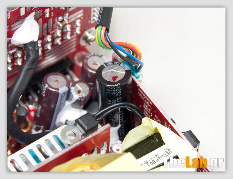

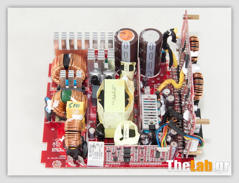

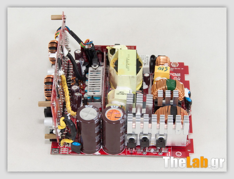

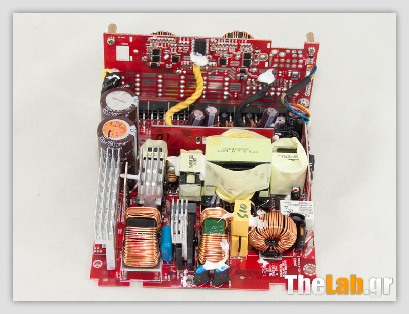

    Για πρώτη φορά η CM χτύπησε την πόρτα της Seasonic, μια από τις καλύτερες εταιρίες κατασκευής τροφοδοτικών, μιας και η Enhance, η αγαπημένη της εταιρία μέχρι τώρα τουλάχιστον, δεν μπορούσε να ξεφύγει από την μετριότητα και να δώσει μια πλατφόρμα που να μπορεί να ανταγωνιστεί επάξια στην κορυφαία κατηγορία. Η πλατφόρμα στην οποία στηρίζεται το V1000 είναι η φρέσκια KM3 της Seasonic, η ίδια δηλαδή που χρησιμοποιούν και τα κορυφαία Corsair ΑΧ760/860. Βέβαια σε αυτή την περίπτωση η αποδοτικότητα "περιορίζεται" σε Gold έναντι Platinum των προαναφερθέντων PSUs, σε μια προσπάθεια να μειωθεί το τελικό κόστος, κατά πάσα πιθανότητα, έτσι ώστε να προσφερθούν τα V PSUs σε όσο το δυνατόν καλύτερες τιμές. Περιληπτικά, στο πρωτεύον μέρος συναντούμε μια full-bridge τοπολογία σε συνδυασμό με έναν LLC μετατροπέα συντονισμού (resonant converter). Στο δευτερεύον μέρος χρησιμοποιείται ενεργή ανόρθωση (active rectification) και επιπλέον οι DC-DC μετατροπείς βρίσκονται εγκατεστημένοι κατευθείαν πάνω στην modular πλακέτα, για ελαχιστοποίηση των ενεργειακών απωλειών.
    in_top1-771663472.jpgin_top2-1402938666.jpgin_top3-848958213.jpgin_top4-1793594670.jpg

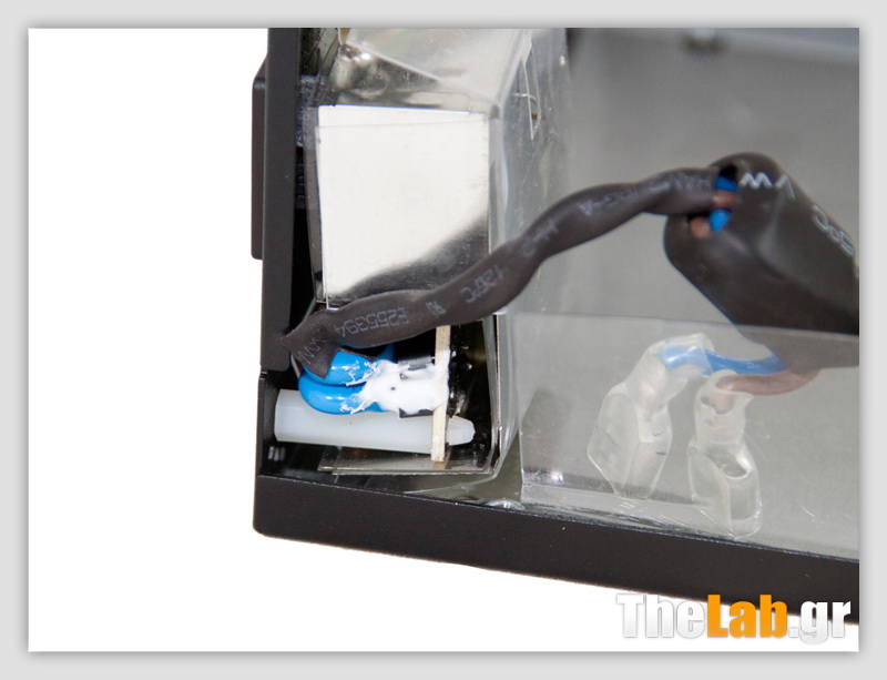

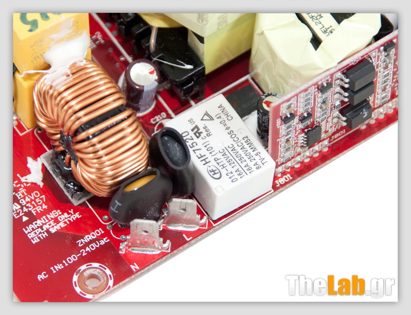

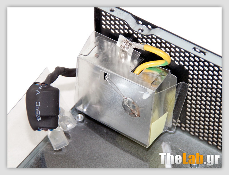

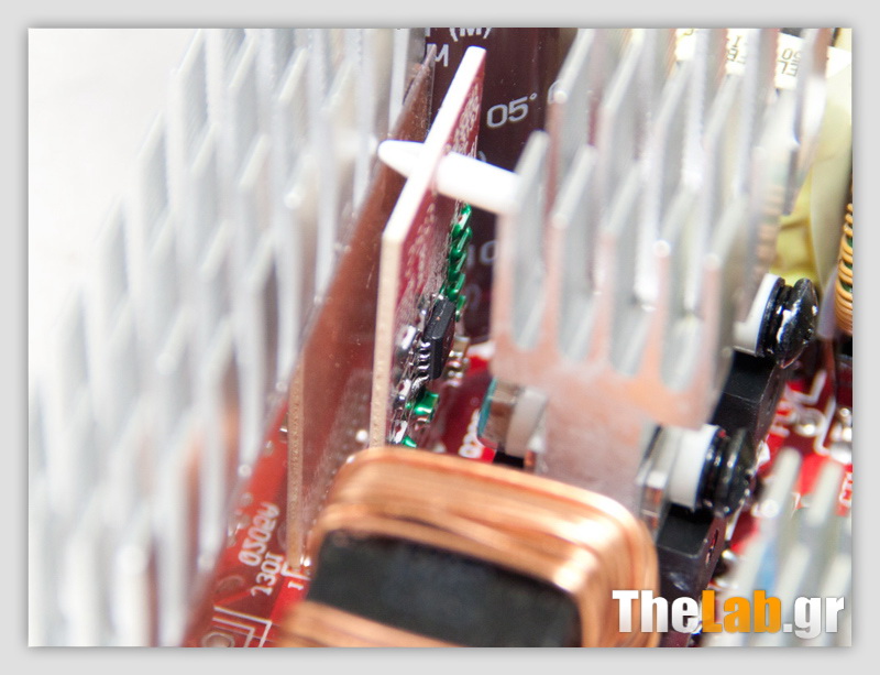

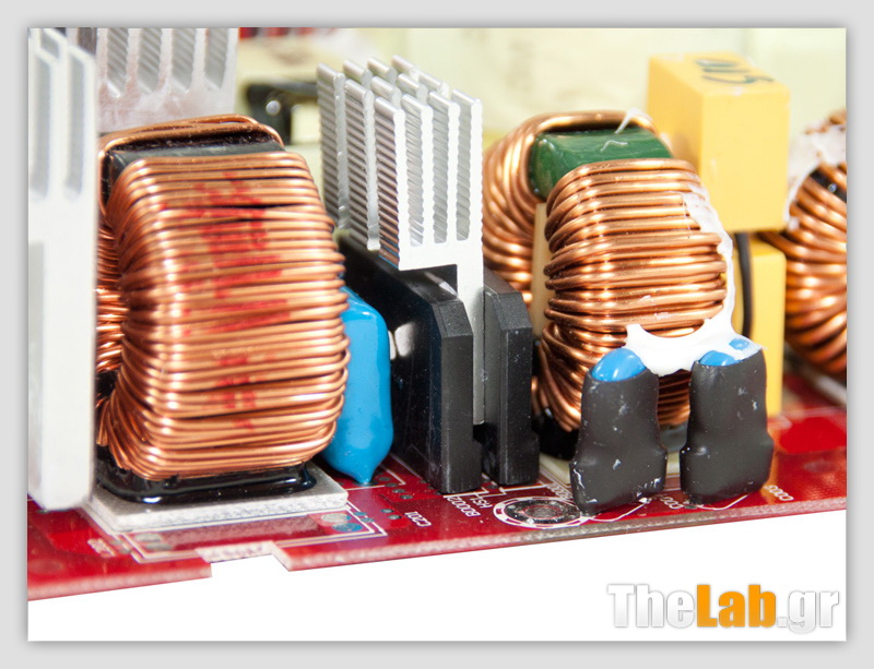

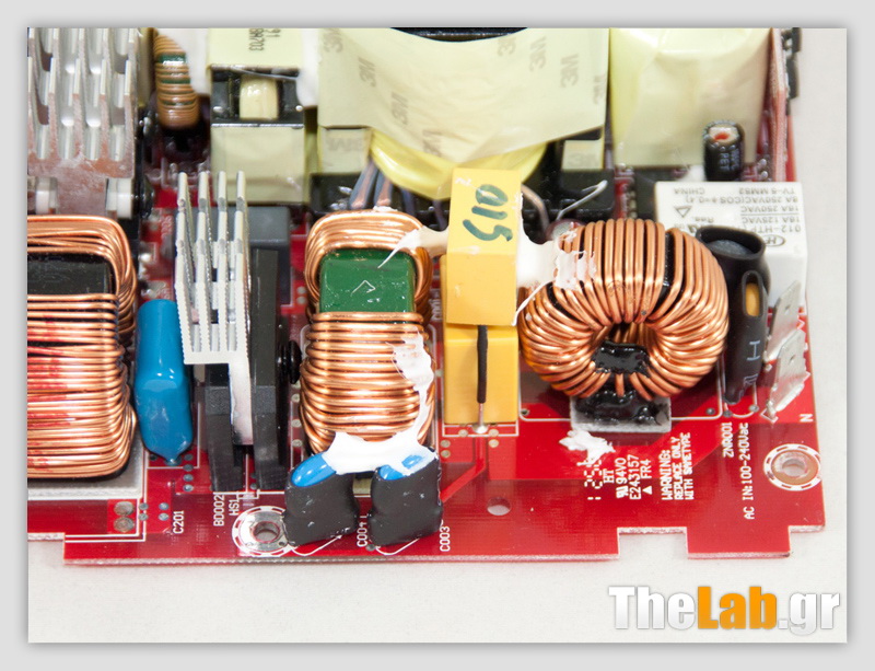

    Το παρακάτω PCB περιβάλλεται από μια μεταλλική ασπίδα για την απομόνωση του EMI θόρυβο. Σε αυτή την πλακέτα υπάρχουν τέσσερις Υ πυκνωτές, ένας X καθώς και ένα Common Mode (CM) πηνίο. Στην κύρια πλακέτα βρίσκουμε και το δεύτερο μέρος του transient φίλτρου το οποίο αποτελείται από δύο ζευγάρια X και Y πυκνωτών, δύο CM πηνία και από ένα βαρίστορ. Σε αυτή την περιοχή εντοπίσαμε επίσης και το NTC θερμίστορ που προστατεύει το PSU από υψηλά ρεύματα εκκίνησης. Το παρόν δίνει βέβαια και ο αντίστοιχος ηλεκτρομαγνητικός διακόπτης που απομονώνει το παραπάνω θερμίστορ, μόλις ολοκληρωθεί η φάση εκκίνησης του PSU. Έτσι του δίνει τη δυνατότητα να επανέλθει γρήγορα στην αρχική του κατάσταση και επιπλέον δε χαραμίζεται ενέργεια πάνω σε αυτό.
    in_transienta1-813572803.jpgin_transienta2-202743735.jpgin_transientb-1652962958.jpgin_thermistor_relay-110088715.jpg

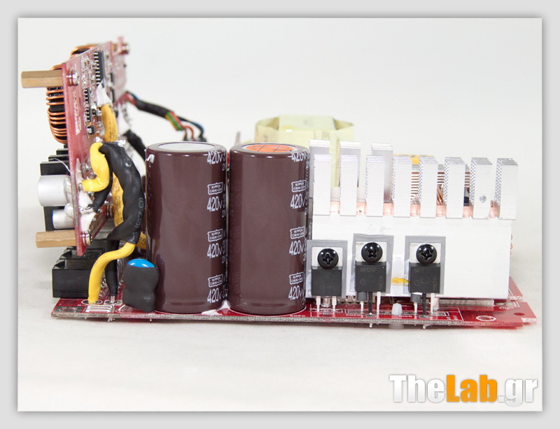

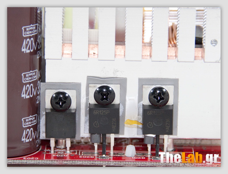

    Οι δύο πανίσχυρες γέφυρες ανόρθωσης (GBJ 1506) ψύχονται από μια ανεξάρτητη ψύκτρα. Μαζί μπορούν να διαχειριστούν μέχρι και 30 Α ρεύμα (μια τυπική παροχή/πρίζα μπορεί να δώσει μέχρι και 15 Α).
    Στον APFC (Active Power Factor Corrector) μετατροπέα χρησιμοποιούνται δύο Infineon IPP60R125CP mosfets και μία SCS108AG δίοδος ενίσχυσης (boost diode).

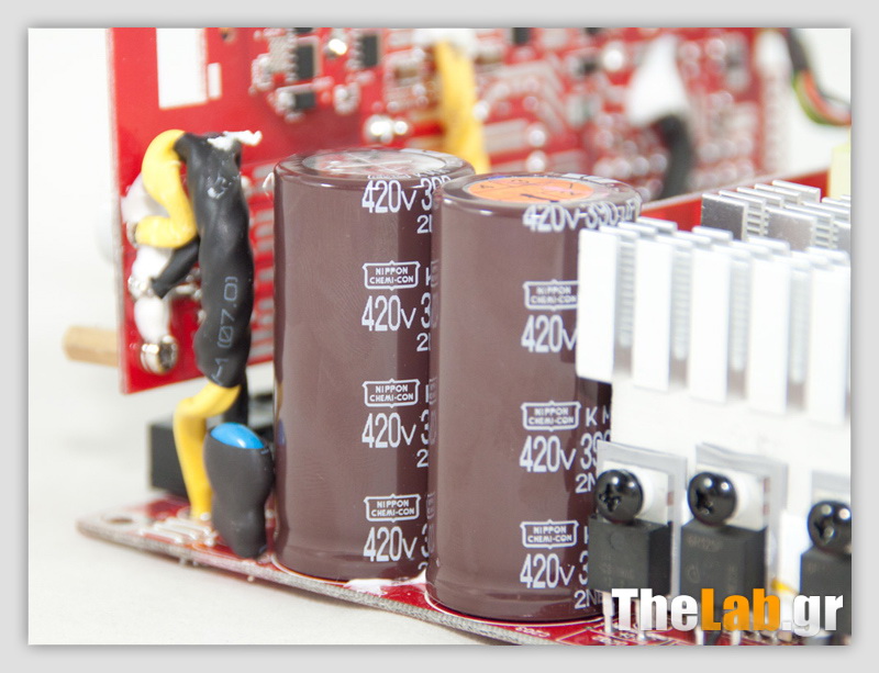

    Οι δύο πυκνωτές hold-up (ή bulk) παρέχονται από την Nippon Chemi-Con (420 V; 390 μF χωρητικότητα ο καθένας ή 780 μF μαζί; 105°C; KMR series).
    in_APFC_side-763400038.jpgin_APFC_fets_diode-971866261.jpgin_APFC_caps-1647068095.jpgin_APFC_caps2-890096866.jpg

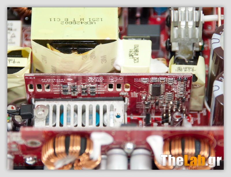

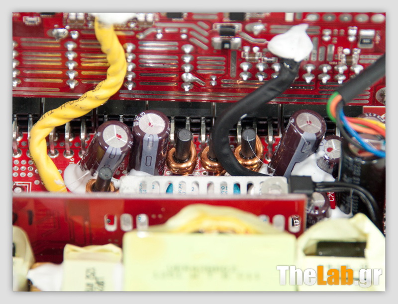

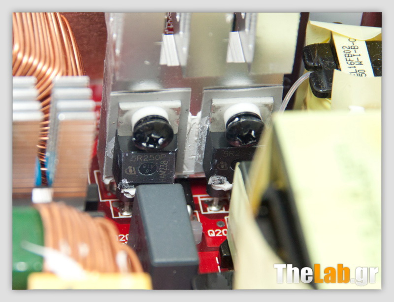

    Η full-bridge τοπολογία απαρτίζεται από τέσσερα Infineon IPP50R250CP fets. Επιπρόσθετα, ένας LLC resonant μετατροπέας χρησιμοποιείται για να μειώσει τις ενεργειακές απώλειες.
    Ο ελεγκτής του APFC είναι ένα NPC1654 IC.
    Ένας Champion LLC resonant ελεγκτής βρίσκεται τοποθετημένος στην ίδια πλακέτα που φιλοξενεί και τα mosfets που ανορθώνουν τα +12V. Στην καινούρια KM3 πλατφόρμα η Seasonic αποφάσισε να μεταφέρει τα παραπάνω fets από το κάτω μέρος της κύριας πλακέτας σε αυτή τη θέση, έτσι ώστε να ψύχονται καλύτερα. Οι δύο, διαιρούμενες, ψύκτρες που φαίνονται στις παρακάτω φωτογραφίες ψύχουν τα εν λόγω mosfets και σε μία από αυτές υπάρχει και το thermistor που παρέχει δεδομένα στο κύκλωμα ελέγχου του ανεμιστήρα. Το μόνο που δε μας άρεσε εδώ ήταν ότι ανάμεσα στις δύο ψύκτρες, η Seasonic δεν είχε χρησιμοποιήσει καθόλου θερμοαγώγιμη, οπότε προσθέσαμε λίγη πριν "κλεισουμε" το PSU. Το φιλτράρισμα των +12V αναλαμβάνουν κυρίως πολυμερικοί Chemi-Con πυκνωτές, σε συνδυασμό με μερικούς ηλεκτρολυτικούς που προέρχονται από την ίδια πάλι εταιρία.

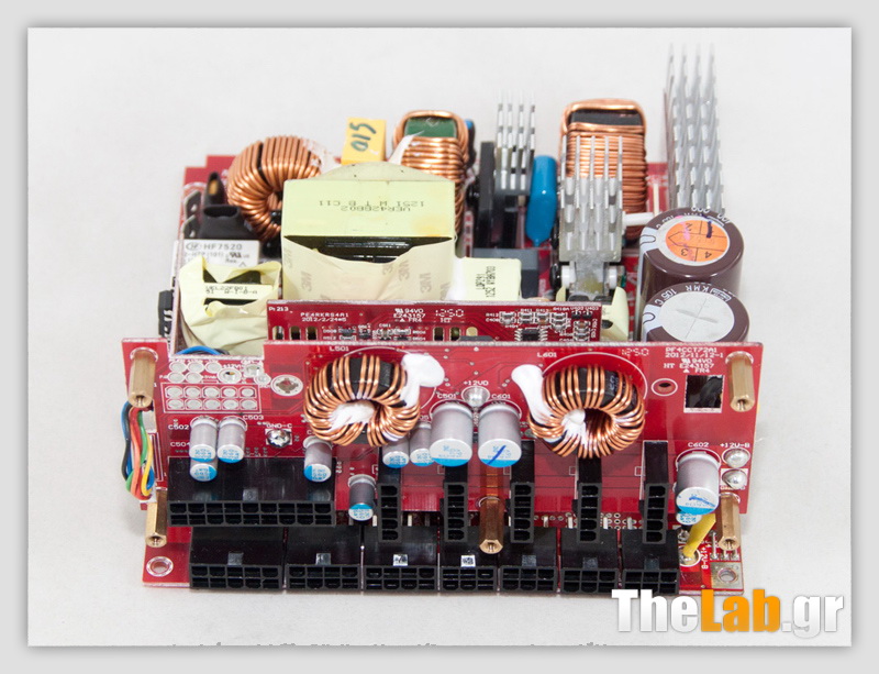

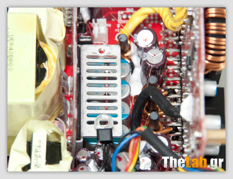

    in_CM6901-815408468.jpgin_12V_fets_board-717867345.jpgin_12V_heatsink-1302478206.jpgin_secondary_side_polymer_caps-211310847in_secondary_side_elec_caps-744291370.jp

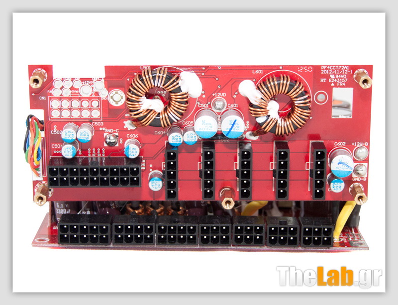

    Ανάμεσα στο πλήθος των Chemi-Cons εντοπίσαμε και έναν μοναχικό Rubycon. Η CM πραγματικά χρησιμοποίησε ότι το καλύτερο σε αυτό το PSU.

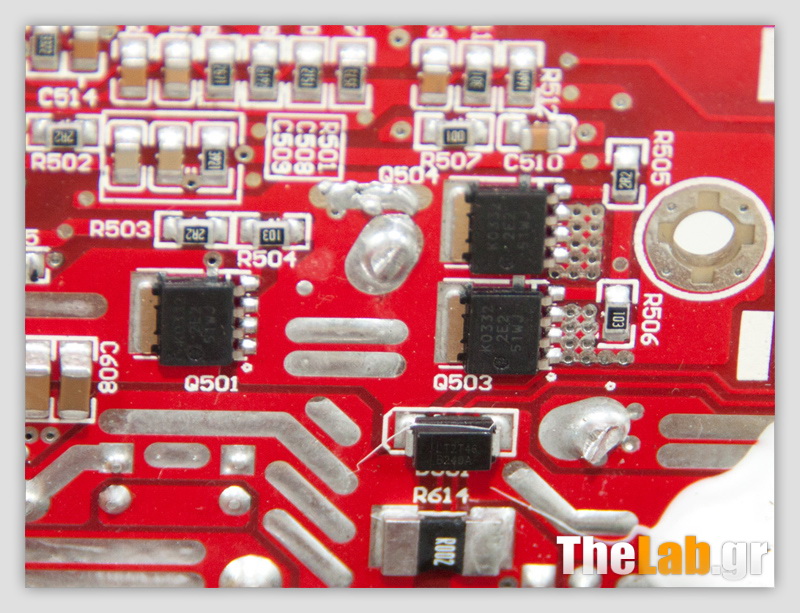

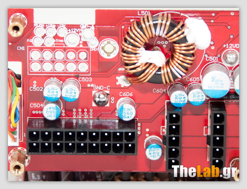

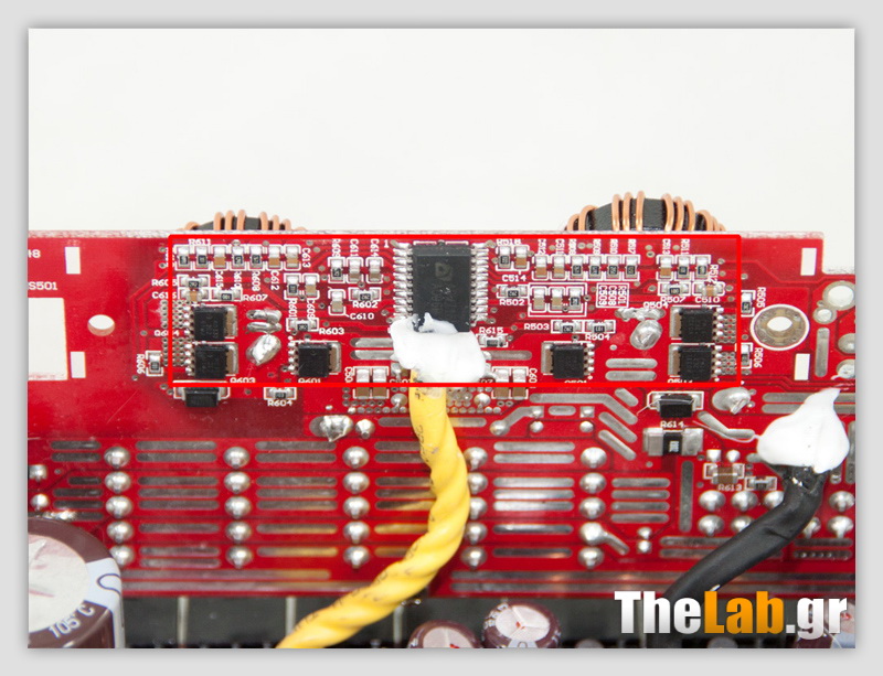

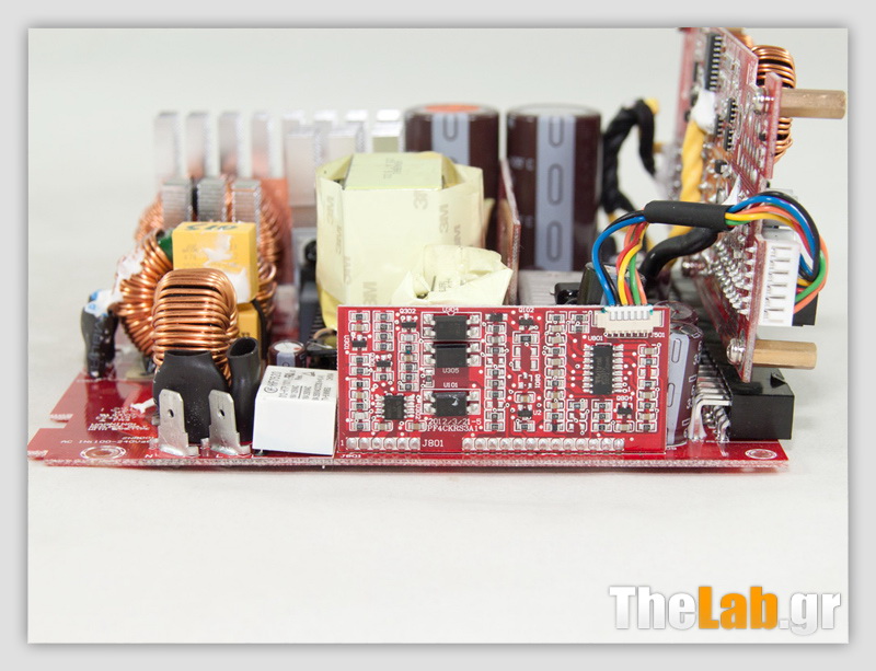

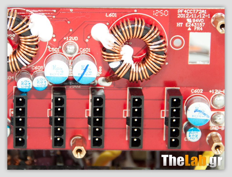

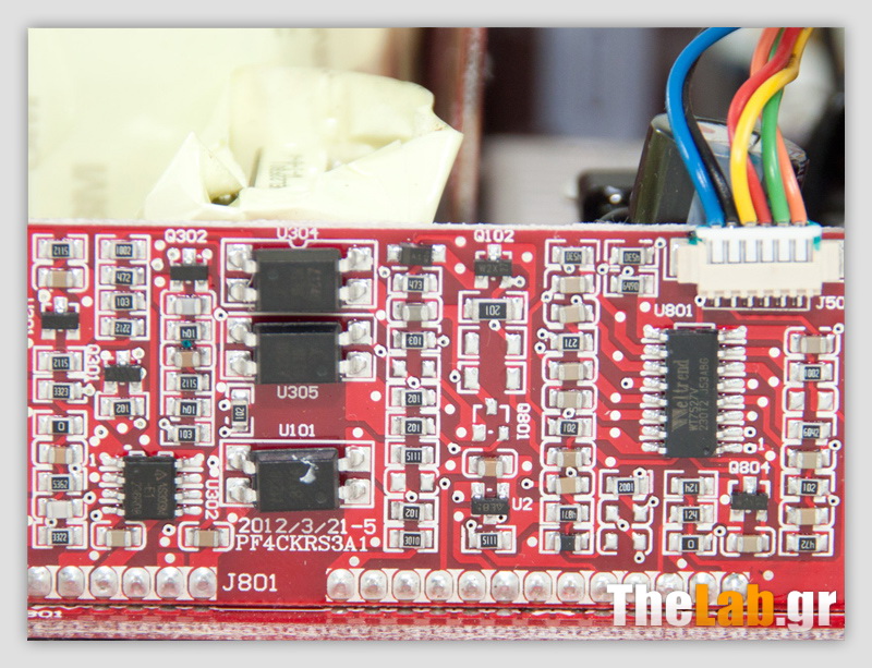

    Στο πίσω μέρος της modular πλακέτας εντοπίσαμε τα DC-DC converters που παράγουν τα δευτερεύοντα rails. Ο κοινός PWM ελεγκτής είναι ένα APW7159 IC και σε κάθε μετατροπέα χρησιμοποιούνται τρία APW7159 IC. Στο μπροστινό μέρος της ίδιας πλακέτας υπάρχουν αρκετοί πολυμερικοί πυκνωτές της Chemi-Con για φιλτράρισμα των rails.
    in_modular_PCB_rear-2121919680.jpgin_modular_PCB_rear_close-1755739020.jpgin_modular_front-739762113.jpgin_modular_front_close1-2031241828.jpgin_modular_front_close2-336998379.jpg

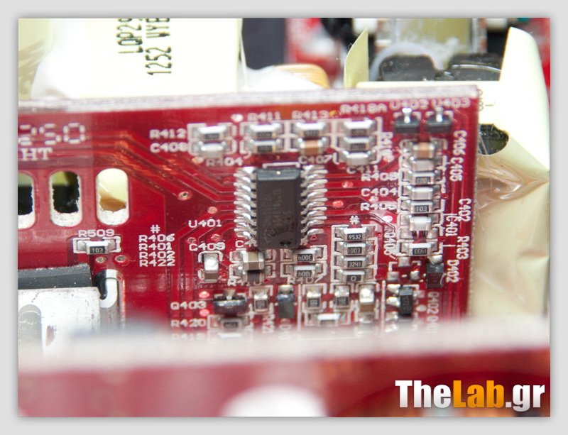

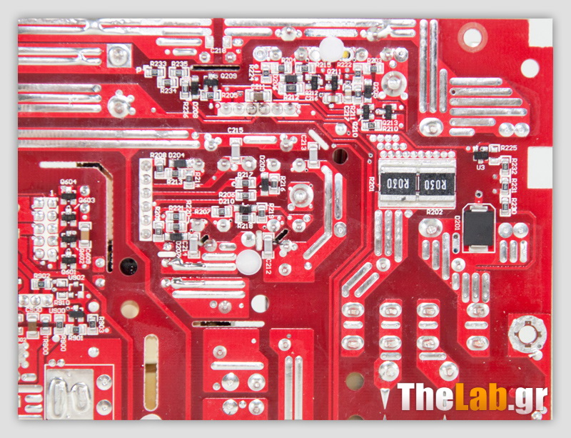

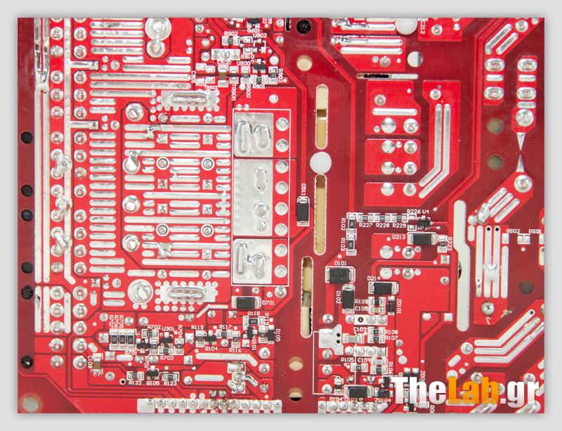

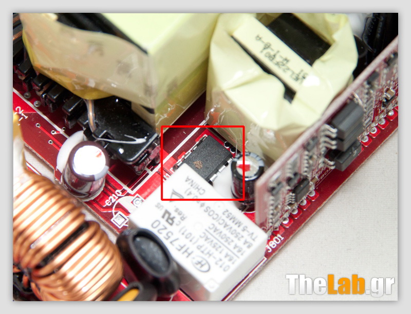

    Σε αυτή την πλακέτα, που βρίσκεται στο δευτερεύον μέρος, είναι εγκατεστημένο το ολοκληρωμένο που ελέγχει όλες τις προστασίες του PSU. Πρόκειται για ένα WT7257V της Weltrend. Στην ίδια πλακέτα εντοπίσαμε και ένα AS393 ολοκληρωμένο.
    Ο standby PWM ελεγκτής είναι ένας ICE2QR4765.

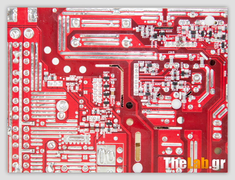

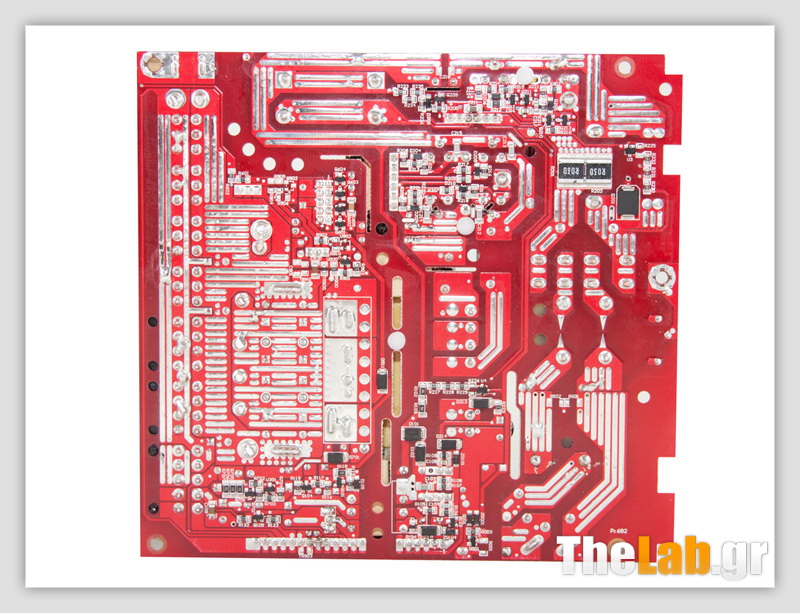

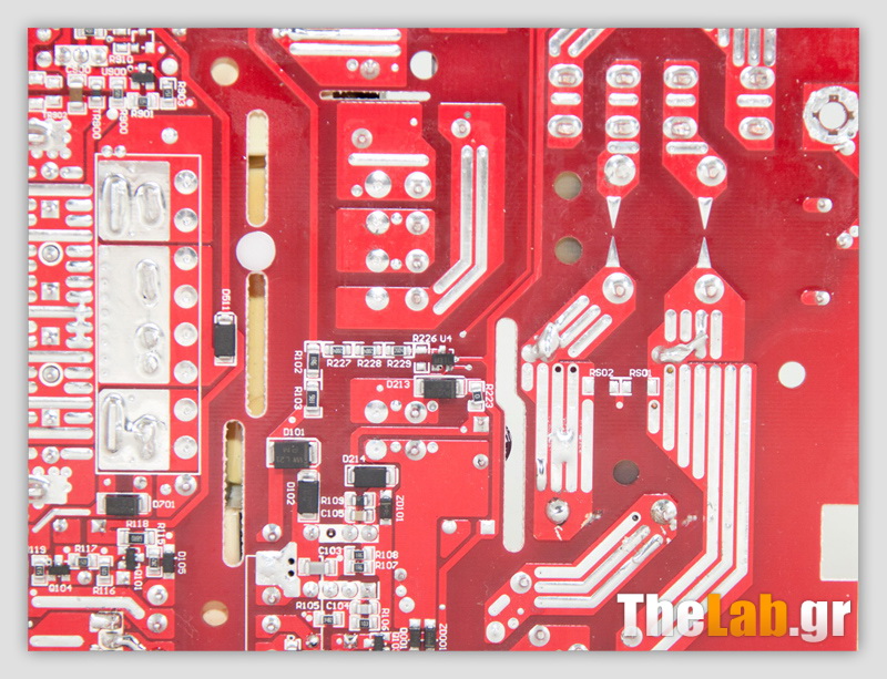

    Η ποιότητα των κολλήσεων είναι πραγματικά κορυφαία και αντάξια της φήμης της Seasonic.
    in_main_PCB-1494922116.jpgin_main_PCB_close1-1160589364.jpgin_main_PCB_close2-285957087.jpgin_main_PCB_close3-490928173.jpgin_main_PCB_close4-497196939.jpg

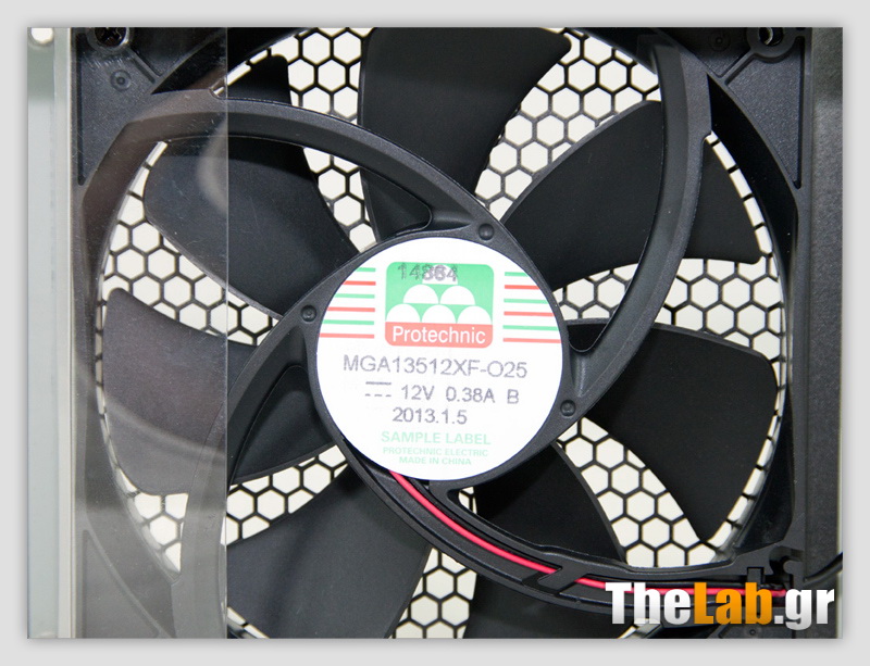

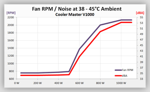

    Η CM επέλεξε έναν κορυφαίο ανεμιστήρα που εξοπλίζεται με Fluid Dynamic Bearing, οπότε θα κρατήσει κατά πολύ περισσότερο από έναν που χρησιμοποιεί τα κλασσικά ρουλεμάν και επιπρόσθετα θα παράγει σημαντικά χαμηλότερο θόρυβο. Κατασκευάζεται από την Protechnic και ο αριθμός μοντέλου του είναι MGA13512XF-025. Απλά μπράβο στην CM που ανέβασε τον πήχη και σε αυτό τον τομέα τόσο ψηλά. Ο συγκεκριμένος ανεμιστήρας είναι ακόμη καλύτερος και από τους San Ace που χρησιμοποιεί η Seasonic στα τροφοδοτικά της και απείρως καλύτερος από τον Yate Loon που χρησιμοποιούν τα αντίστοιχα high-end Corsair.

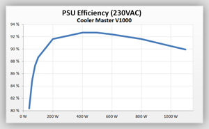

    Voltage Regulation & Efficiency Tests
    Cooler Master V1000

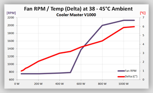

    Test # 12V 5V 3.3V 5VSB DC/AC (Watts) Efficiency Fan Speed (RPM) Noise (dBA) Temps (In/Out) PF/AC Volts
    1 14.705A 1.982A 1.971A 0.985A 199.70 91.63% 757 34.3 38.56°C 0.916
    12.114V 5.031V 3.344V 5.074V 217.95 40.64°C 230.1V
    2 29.813A 3.975A 3.949A 1.185A 399.53 92.66% 775 34.4 39.69°C 0.959
    12.088V 5.025V 3.339V 5.052V 431.19 42.65°C 230.0V
    3 37.266A 4.970A 4.941A 1.586A 499.50 92.67% 790 34.5 41.36°C 0.969
    12.077V 5.022V 3.338V 5.035V 538.99 44.57°C 229.9V
    4 44.739A 5.970A 5.933A 1.989A 599.46 92.38% 1378 41 42.94°C 0.974
    12.064V 5.019V 3.336V 5.015V 648.90 46.62°C 229.9V
    5 59.896A 7.972A 7.922A 2.404A 799.26 91.64% 2004 49.9 44.19°C 0.980
    12.036V 5.013V 3.332V 4.988V 872.15 48.61°C 229.8V
    6 75.734A 8.984A 8.924A 3.025A 999.00 90.49% 2135 53.2 46.11°C 0.981
    12.007V 5.008V 3.326V 4.956V 1104.05 52.05°C 229.7V
    7 84.127A 8.988A 8.933A 3.030A 1098.85 89.93% 2135 53.2 46.15°C 0.982
    11.996V 5.005V 3.324V 4.946V 1221.85 52.10°C 229.6V
    CL1 1.964A 15.006A 15.005A 0.502A 151.78 85.89% 790 34.5 42.90°C 0.900
    12.118V 5.020V 3.339V 5.072V 176.72 46.62°C 230.2V
    CL2 82.952A 1.000A 1.002A 1.001A 1009.29 90.92% 2135 53.2 43.92°C 0.982
    12.006V 5.015V 3.332V 5.013V 1110.05 48.59°C 229.7V
    Το PSU άνετα λειτούργησε ακόμη και στις ιδιαίτερα υψηλές θερμοκρασίες που αναπτύχθηκαν μέσα στο hot-box κατή τη διάρκεια των δοκιμών μας και απέδωσε πάρα πολύ καλά. Πιο συγκεκριμένα η αποδοτικότητα είναι ένα μόνο κλικ κάτω από την αντίστοιχη των Platinum Seasonics και το voltage regulation (δηλαδή η σταθερότητα των τάσεων) είναι πάρα πολύ καλή. Μπορεί τα +12V να μην πλησιάζουν τις επιδόσεις των ψηφιακών Corsair (AX760i/860i/1200i) αλλά στα δευτερεύοντα rails το V1000 παίρνει το αίμα του πίσω. Επίσης, ο εκλυόμενος θόρυβος σε γενικές γραμμές ήταν χαμηλός μιας και o ανεμιστήρας μέχρι και την τέταρτη δοκιμή λειτουργούσε σε χαμηλές στροφές. Από εκεί και πέρα ανέβασε ταχ'υτητα για να αντιμετωπίσει τις υψηλές θερμοκρασίες που αναπτύχθηκαν στο εσωτερικό του PSU, οι οποίες οφείλονταν κυρίως στην υψηλή ambient. Στις επόμενες δοκιμές θα δούμε σε τι επίπεδα κυμαίνεται το efficiency του V1000 σε πολύ μικρά φορτία τα οποία είναι αρκετά μικρότερα από το 20% της συνολικής του ισχύς, το μικρότερο ποσοστό φορτίου δηλαδή που ορίζει το πρότυπο 80 Plus. Τα φορτία που θα δοκιμάσουμε είναι 40, 60, 80 και 100W.

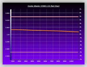

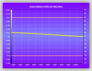

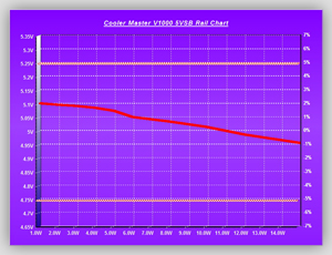

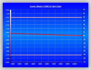

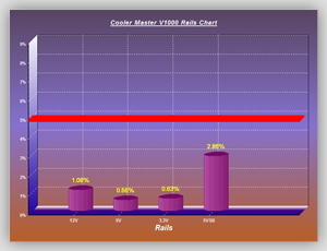

    Efficiency & Voltage Regulation Charts
    Cooler Master V1000
    Efficiency Voltage Variations Chart
    Volt_efficiency_Tests Volt_efficiency_Tests
    12V Rail Chart 5V Rail Chart
    3.3V Rail Chart 5VSB Rail Chart
    Fan Speed Chart Fan Noise Chart

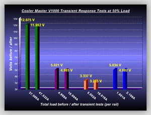

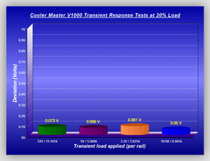

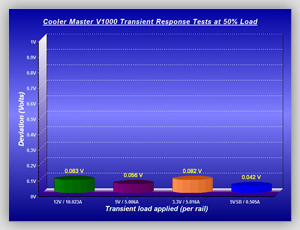

    Στις παρακάτω δοκιμές θα δούμε την ανταπόκριση του PSU σε δύο διαφορετικά σενάρια. Στο πρώτο το PSU, ενώ λειτουργεί με 20% φορτίου, θα δεχτεί ένα απότομο load (10Α στα +12V, 5Α στα 5V, 5A στα 3.3V και 0.5Α στα 5VSB) για 200 ms. Στο δεύτερο σενάριο το PSU, ενώ θα λειτουργεί με 50% φορτίου, θα δεχτεί το ίδιο ακριβώς load για το ίδιο χρονικό διάστημα. Και στις δύο περιπτώσεις θα παρατηρήσουμε τις στιγμιαίες πτώσεις τάσης που θα παρατηρηθούν σε όλα τα rails του PSU (εκτός των -12V), με τη βοήθεια του παλμογράφου. Σε καμιά περίπτωση οι πτώσεις τάσης δεν πρέπει να υπερβαίνουν το 5%, σύμφωνα πάντα με το πρότυπο ATX. Εδώ να τονίσουμε ότι οι παραπάνω δοκιμές είναι πολύ σημαντικές, μιας και εξομοιώνουν τα απότομα φορτία που μπορεί να δεχτεί εν λειτουργία ένα PSU (π.χ. την απότομη λειτουργία σε 100% της VGA ή του επεξεργαστή ή και των δύο μαζί, την εκκίνηση μιας συστοιχίας raid κτλ.). Τις εν λόγω δοκιμές τις ονομάσαμε “Advanced Transient Tests” και τις θεωρούμε εξαιρετικά δύσκολες, ιδιαίτερα για τα PSUs με ισχύ μικρότερη των 500W.
    Advanced Transient Response Charts
    Cooler Master V1000
    20% load
    Deviation (Volts) Rail Volts Before / After
    Transient_Tests Transient_Tests
    50% load
    Advanced Transient Response 20%
    Voltage Before After Change Pass/Fail
    12V 12.106V 12.033V 0.60% Pass
    5V 5.018V 4.953V 1.30% Pass
    3.3V 3.338V 3.257V 2.43% Pass
    5VSB 5.049V 4.999V 0.99% Pass
    Advanced Transient Response 50%
    12V 12.075V 11.992V 0.69% Pass
    5V 5.021V 4.965V 1.12% Pass
    3.3V 3.337V 3.255V 2.46% Pass
    5VSB 5.034V 4.992V 0.83% Pass
    Οι διακυμάνσεις των τάσεων είναι μικρές σε όλα τα rails, κάτι που αποδεικνύει την αποτελεσματικότητα και κυρίως την κορυφαία συμπεριφορά της καινούριας πλατφόρμας της Seasonic κάτω από όλες τις συνθήκες. Ακολουθούν τα αντίστοιχα screenshots τα οποία πήραμε κατά τη διάρκεια των παραπάνω δοκιμών.

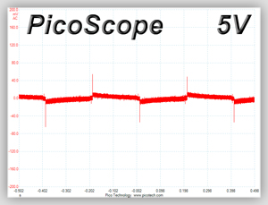

    Advanced Transient Response Oscilloscope Screenshots
    Cooler Master V1000
    20% Load
    +12V 5V 3.3V
    Transient_Tests Transient_Tests Transient_Tests
    50% Load
    +12V 5V 3.3V

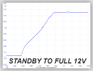

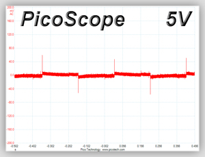

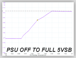

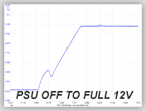

    Στις δοκιμές που ακολουθούν θα δούμε την ανταπόκριση (transient response) του PSU σε πιο απλά σενάρια μεταβολής του φορτίου, κατά την εκκίνηση (turn on) του PSU. Στην πρώτη δοκιμή θέτουμε εκτός ρεύματος το PSU (OFF), επιλέγουμε φορτίο 2Α στα 5VSB και του δίνουμε ρεύμα. Στη δεύτερη έχουμε το PSU σε standby, επιλέγουμε μέγιστο φορτίο για τα 12V και εκκινούμε το PSU. Στην τρίτη και τελευταία δοκιμή έχουμε εκτός ρεύματος το PSU (OFF), επιλέγουμε το μέγιστο φορτίο για τα 12V, ανοίγουμε το ρελέ εκκίνησης του PSU (στο Fagana) και δίνουμε ρεύμα στο PSU. Όπως επαναλαμβάνουμε σε κάθε παρουσίαση, το πρότυπο ATX προβλέπει ότι αιχμές (spikes) των rails κατά τη διάρκεια της διαδικασίας αυτής δεν πρέπει να ξεπερνούν το 10% της αρχικής τους τιμής (δηλ. για τα 12V είναι 13.2V και για τα 5V είναι 5.5V).
    Turn On Transient Response Tests
    Cooler Master V1000
    Καλές επιδόσεις και σε αυτές τις μετρήσεις με μόνη παραφωνία στο τελευταίο τεστ όπου η κυματομορφή δεν ήταν ομαλή, αλλά σημείωσε ένα μικρό σκαμπανέβασμα. "Ψιλά" γράμματα όμως που δε θα προβληματίσουν σε πραγματικές συνθήκες. Ας ρίξουμε μια ματιά τώρα και στο χρόνο που μπορεί να κρατήσει το PSU τις τάσεις τους εντός ορίων, σε περίπτωση που κοπεί απότομα η τάση τροφοδοσίας. Αυτός ο χρόνος ονομάζεται "hold-up time" και σύμφωνα με τις προδιαγραφές ATX πρέπει να είναι μεγαλύτερος των 16 ms με το τροφοδοτικό να λειτουργεί με πλήρες φορτίο. Στο παρακάτω screenshot, με μπλε διακρίνεται η κυματομορφή της τάσης του δικτύου και με κίτρινο το Power Ok σήμα του τροφοδοτικού το οποίο από 5V πέφτει σε 0V, μόλις κάποια από τις τάσεις του PSU πέσει κάτω από το 95% της ονομαστικής/κανονικής τιμής της.
    Στο όριο αλλά καλύπτει τις απαιτήσεις του προτύπου ATX και σε αυτό τον τομέα το V1000. Εδώ να σημειώσουμε ότι πολλά PSUs στη συγκεκριμένη δοκιμή δεν μπορούν να "πιάσουν" τα 16 ms που απαιτεί το ATX πρότυπο. Στις επόμενες μετρήσεις θα δούμε τα επίπεδα ripple που υπάρχουν στις DC τάσεις του V1000. Τα όρια είναι 120mV για τα +12V και 50mV για τα 5V, 3.3V και 5VSB.

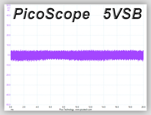

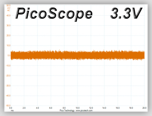

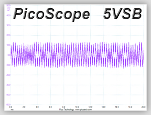

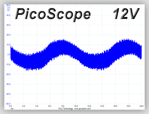

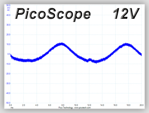

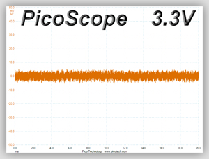

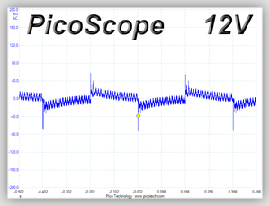

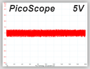

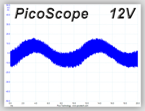

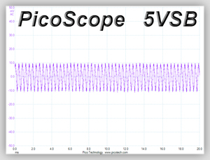

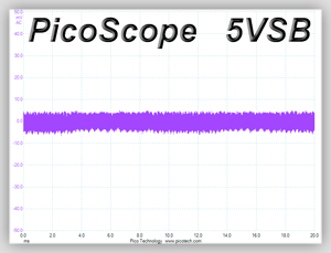

    Ripple Measurements
    Cooler Master V1000
    Test 12V 5V 3.3V 5VSB Pass/Fail
    20% Load 23.1 mV 11.8 mV 9.5 mV 17.6 mV Pass
    40% Load 22.8 mV 11.9 mV 9.9 mV 23.3 mV Pass
    50% Load 21.7 mV 12.7 mV 10.1 mV 7.6 mV Pass
    60% Load 22.8 mV 12.7 mV 9.8 mV 8.0 mV Pass
    80% Load 28.4 mV 14.4 mV 12.4 mV 10.2 mV Pass
    100% Load 33.5 mV 14.9 mV 13.9 mV 12.0 mV Pass
    110% Load 37.1 mV 15.8 mV 14.7 mV 13.3 mV Pass
    Crossload 1 22.8 mV 13.2 mV 12.0 mV 22.1 mV Pass
    Crossload 2 33.6 mV 13.9 mV 12.2 mV 27.5 mV Pass

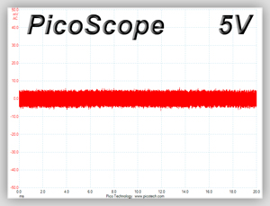

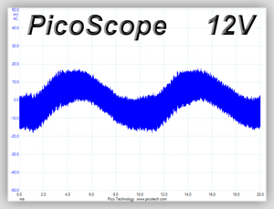

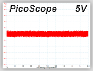

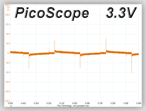

    Η καταστολή του ripple είναι πολύ καλή, σε όλα τα rails. Δεν περιμέναμε βέβαια κάτι λιγότερο από ένα Seasonic τροφοδοτικό που χώρια της κορυφαίας σχεδίασης εξοπλίζεται και με ότι το καλύτερο από πλευράς υλικών. Βέβαια στα +12V έχουμε δει και νούμερα κοντά στα 10 mV από ψηφιακά ελεγχόμενα τροφοδοτικά, αλλά δεν πιστεύουμε ότι έχει και τόσο μεγάλη σημασία όταν μιλάμε πια για ripple που βρίσκεται στη γειτονιά των 30 mV. Ακολουθούν μερικά screenshots από τις μετρήσεις ripple.
    Ripple Oscilloscope Screenshots
    Cooler Master V1000
    Full Load
    Ripple_Tests Ripple_Tests
    110% Load
    CL1 test
    CL2 test

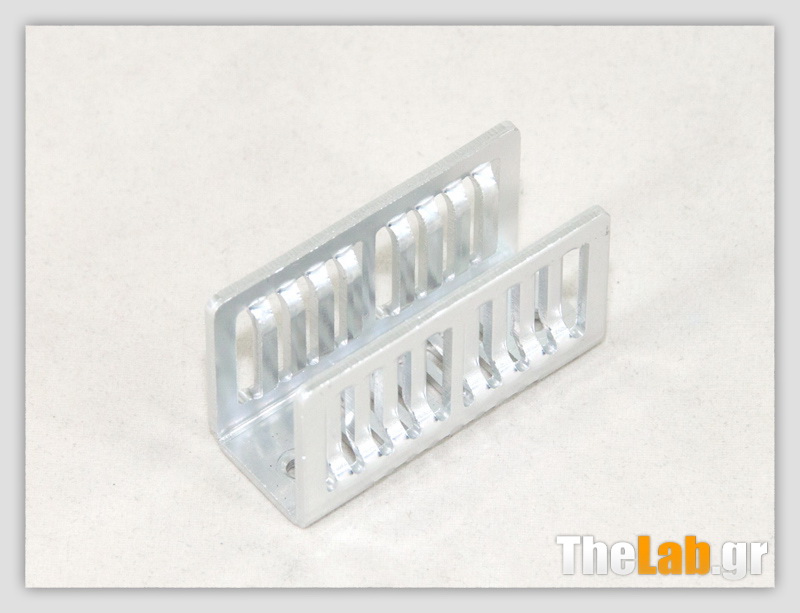

    • Δε χρησιμοποιήθηκε θερμοαγώγιμη στη διαιρούμενη ψύκτρα των +12V
