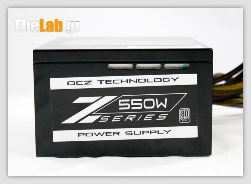

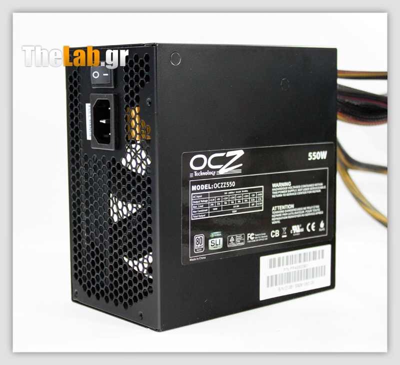

    Η συσκευασία του Z550 είναι μικρών διαστάσεων με το μαύρο χρώμα να κυριαρχεί.
    Μπορεί η προίκα του να αποτελείται μόνο από μια δέστρα καλωδίων και από τις απαραίτητες βίδες για την τοποθέτηση του, αλλά τα καλώδια τροφοδοσίας που το συνοδεύουν είναι δύο! Ένα με EU βύσμα και ένα με UK.

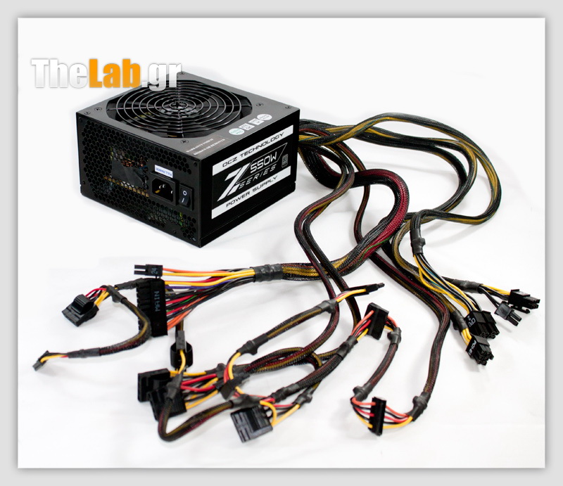

    Ακολουθούν μερικές φωτογραφίες του Z550.

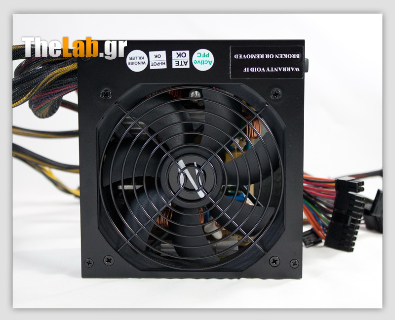

    Όλες οι καλωδιώσεις είναι σταθερές

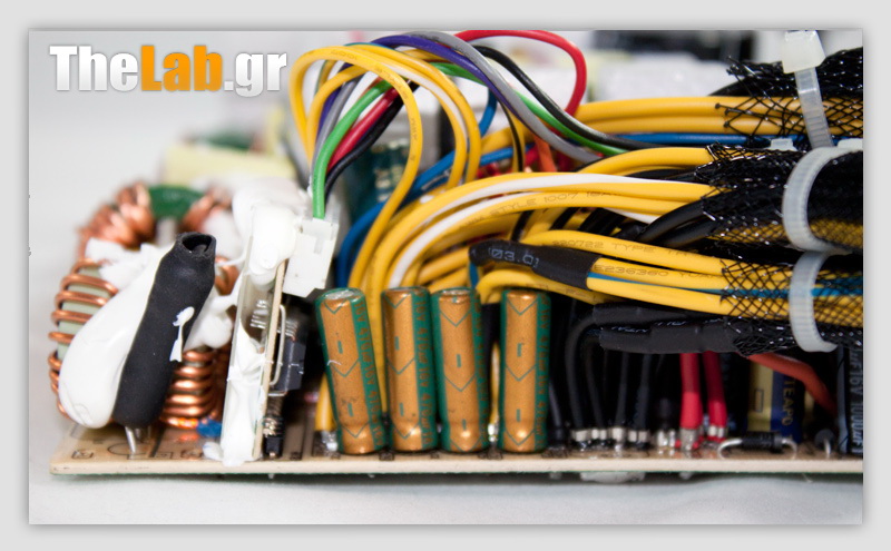

    Μας ευχαρίστησε ιδιαίτερα το γεγονός ότι οι καλωδιώσεις του είναι sleeved μέχρι και το εσωτερικό του PSU

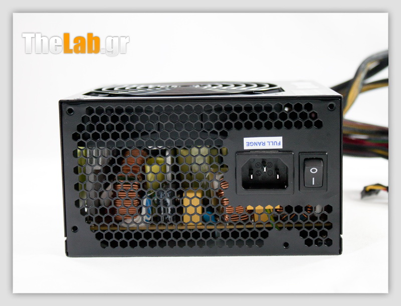

    Διακόπτης On/Off!

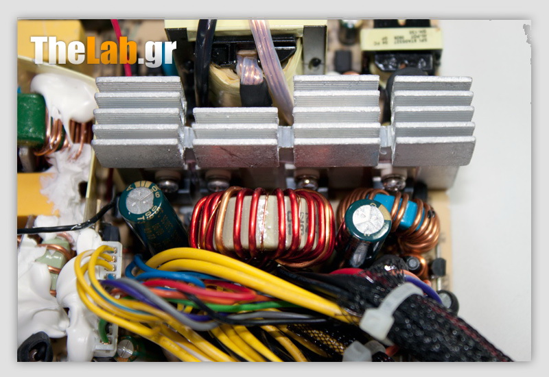

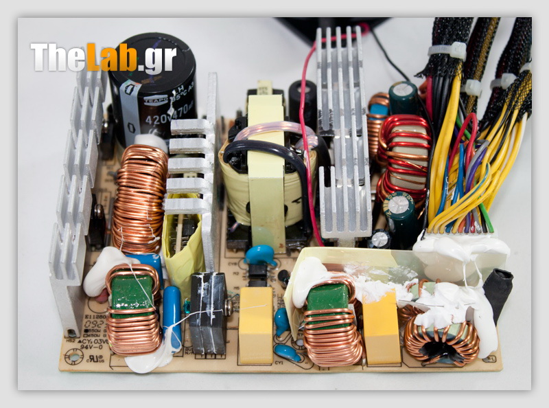

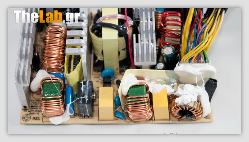

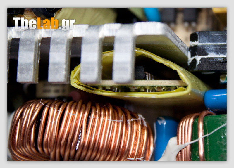

    Ήρθε η στιγμή να εισχωρήσουμε στα ενδότερα του Z550. Αφαιρώντας το καπάκι του PSU διαπιστώνουμε ότι η κύρια πλακέτα είναι αρκετά μικρή, κάτι που ισχύει και για τις ψύκτρες. Θα μπορούσαμε να πούμε ότι δε μοιάζει για 550αρι PSU αλλά για 400-450αρι.

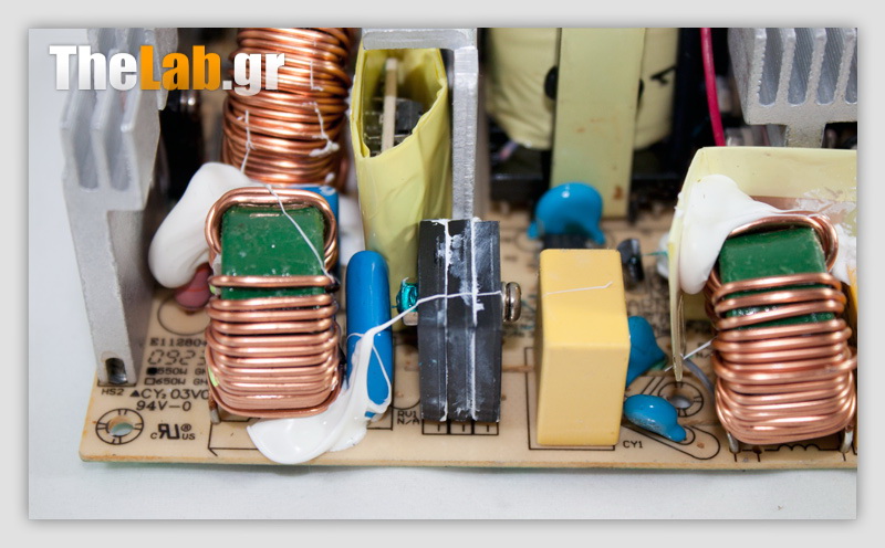

    Όπως πάντα θα ξεκινήσουμε την περιγραφή από το transient φίλτρο. Αυτό ξεκινάει πίσω από την AC υποδοχή με 1X και 2Υ πυκνωτές και ολοκληρώνεται στην κύρια πλακέτα του PSU με 4(!) πηνία, 2Χ και 2Υ πυκνωτές. Βαρίστορ όσο και αν ψάξαμε δε βρήκαμε, κάτι που θεωρούμε σοβαρό μειονέκτημα για ένα PSU της maximum performance σειράς Z της OCZ. Αν σκοπεύεται να χρησιμοποιήσετε το Z550 χωρίς UPS ή έστω κάποιο surge protector ξανασκεφτείτε το.

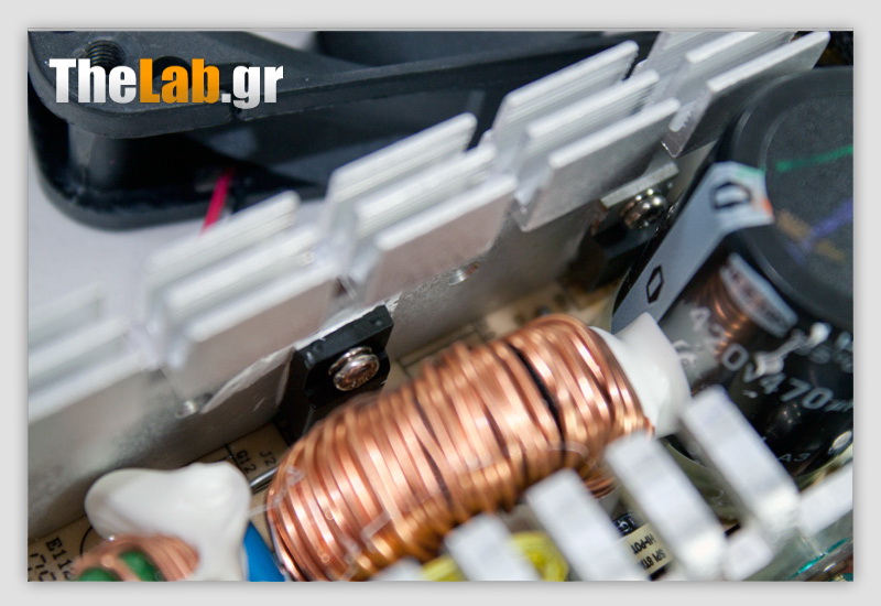

    Μετά το transient φίλτρο διακρίνουμε 3 γέφυρες ανόρθωσης (GBU 1006), την μία κολλημένη στην άλλη. Θα μπορούσαν να είχαν βάλει κάποια ψύκτρα και εδώ, έστω και μικρή.

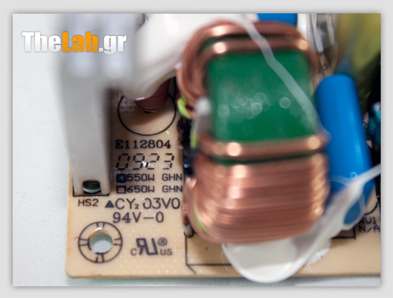

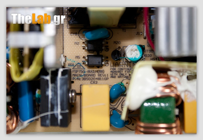

    Η πλακέτα μας αποκαλύπτει ποιος είναι ο OEM κατασκευαστής. Πρόκειται για την FSP, μια εταιρία με μέτρια φήμη στην αγορά.
    Μας παραξένεψε το γεγονός ότι στην πλακέτα υπάρχει ο κωδικός του FSP 750
    Εδώ ξεκαθάρισαν τα πράγματα και φαίνεται ξεκάθαρα ο OEM κωδικός του PSU

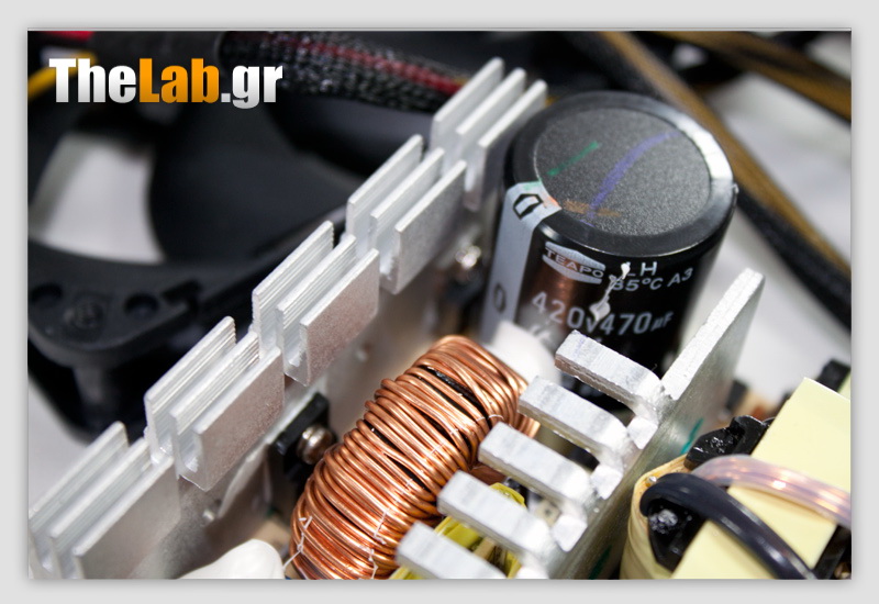

    Περνώντας στο κύκλωμα APFC τώρα, ο πυκνωτής εξομάλυνσης είναι της Teapo (420V, 470μF, 85C).
    Στις παρακάτω φωτογραφίες διακρίνονται ο PFC/PWM combo controller και τα switching transistors του APFC.

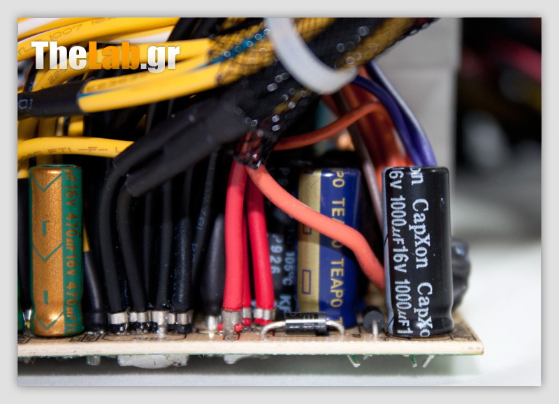

    Στο δευτερεύων μέρος η ύπαρξη 2 μόνο πηνίων δηλώνει ότι έχουμε group regulation και όχι ανεξάρτητο για κάθε rail. Επίσης, οι πυκνωτές που υπάρχουν στο δευτερεύων είναι όλοι τις CapXon πλην ενός Teapo που καταφέραμε και εντοπίσαμε.
    Δίπλα στους CapXon πυκνωτές διακρίνεται μια κάθετη πλακέτα που φιλοξενεί το ολοκληρωμένο που ελέγχει τις προστασίες του PSU, καθώς και το κύκλωμα ελέγχου του ανεμιστήρα
    Ο μοναχικός Teapo ξεχωρίζει από το μωβ χρώμα του

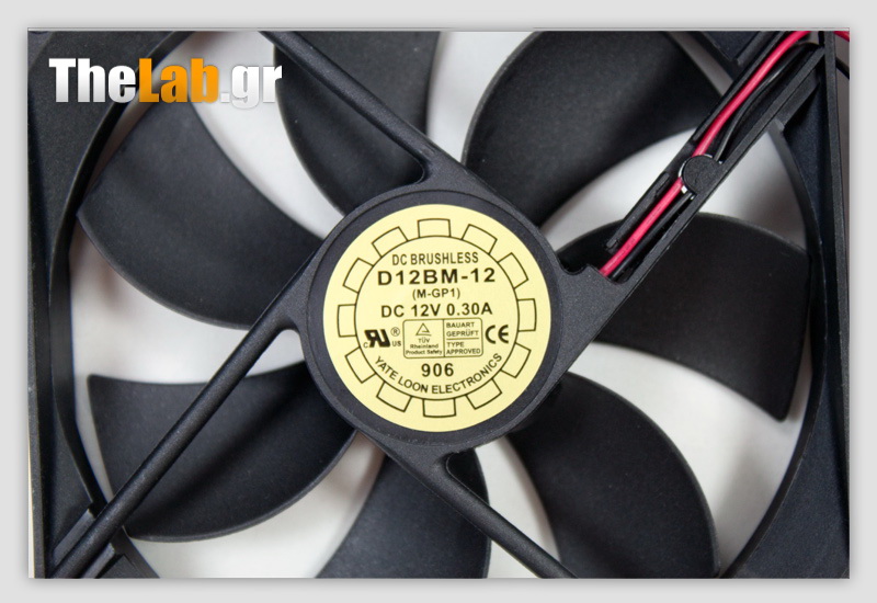

    Τελευταίο αφήσαμε τον 12αρι ανεμιστήρα της Yate Loon.

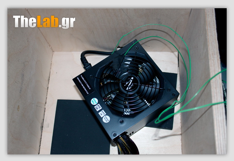

    Το Ζ550 μέσα στο hotbox λίγο πριν αρχίσουν οι δοκιμές. Δεν ξέρει ακόμη τι το περιμένει..
    Όλες οι μετρήσεις θα πραγματοποιηθούν με τη βοήθεια του γνωστού σε όλους σας Fagana. Την υπόλοιπη παρέα αποτελούν ένας παλμογράφος DS1M12 (Stingray) της USB-Instruments, ένα θερμόμετρο και ένα power meter (Prova WM-01). Τέλος, το ένα Hot Box συμπληρώνει την ομάδα. Οι πρώτες δοκιμές θα μας δείξουν το πόσο σταθερές είναι οι τάσεις του Z550 (voltage regulation) και σε τι επίπεδα κυμαίνεται η αποδοτικότητά του (efficiency). Το φορτίο που θα δοκιμάσουμε αντιστοιχεί σε 20%, 40%, 50%, 60% 80% και 100%, του συνολικού μέγιστου φορτίου που μπορεί να διαχειριστεί το R2-800. Επίσης, θα γίνουν και δύο επιπλέον δοκιμές όπου πρώτα θα ζορίσουμε έντονα τα 3.3V και 5V rails και στα 12V το φορτίο θα είναι μόλις 2Α και μετέπειτα θα κάνουμε ακριβώς το αντίθετο, με το φορτίο στα 12V να αγγίζει το μέγιστο που μπορεί να διαχειριστεί το συγκεκριμένο rail.

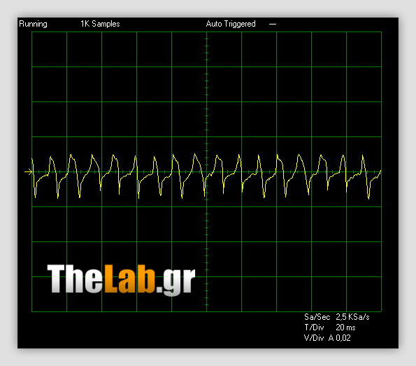

    Στη συνέχεια θα μετρήσουμε το ripple που υπάρχει στις κύριες DC τάσεις του Z550. Το ripple να θυμίσουμε ότι είναι πανταχού παρών σε Switching PSUs λόγω της εν γένει λειτουργίας και σχεδιασμού τους. Όσο ανεβαίνει η switching συχνότητα των transistors μπορεί να μικραίνουν οι μετασχηματιστές και να μειώνονται οι ενεργειακές απώλειες αλλά παράλληλα αυξάνεται και το ripple.

    To ripple δείχνει μια περίεργη συμπεριφορά μέχρι το test#3 στα +12V και 5V, όπου αντί να αυξάνεται, όπως είναι το πιο φυσικό, αντιθέτως μειώνεται! Απο εκεί και πέρα παρουσιάζει μια φυσιολογική άνοδο, ανάλογη του φορτίου. Σε γενικές γραμμές πάντως κυμαίνεται σε χαμηλά επίπεδα και βρίσκεται πάντα αρκετά κάτω από τα όρια που θεσπίζει το ATX πρότυπο. 'Ολα τα παραπάνω βέβαια ισχύουν για μέγιστο φορτίο 450W, 100W δηλαδή μικρότερο φορτίο από αυτό που δηλώνει η OCZ για το συγκεκριμένο PSU. Ακολουθούν μερικά screenshots από τις μετρήσεις ripple.
