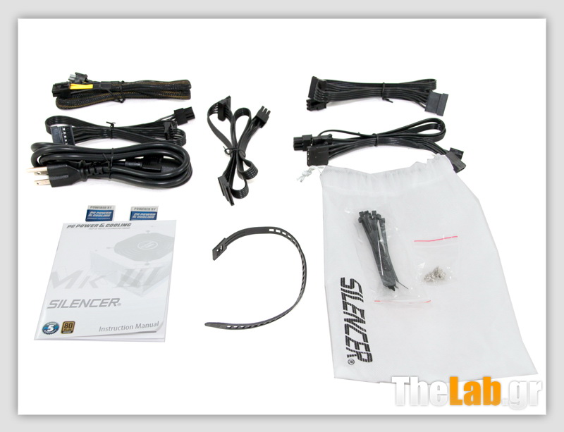

    Το PSU έρχεται μέσα σε μια λευκή και μαζεμένων διαστάσεων συσκευασία. Στο μπροστινό μέρος υπάρχει μια διαφανή φωτογραφία του PSU και με διακριτική γραμματοσειρά παραθέτεται το όνομα της σειράς. Επίσης στο κάτω δεξί μέρος υπάρχουν δύο σήματα (badges) για την κατηγορία αποδοτικότητας και τα πέντε χρόνια εγγύησης. Όπως συνηθίζεται, στο πίσω μέρος της συσκευασίας υπάρχουν πολύ περισσότερες πληροφορίες σχετικά με τα χαρακτηριστικά του PSU. Επίσης σε μια από τις δύο πλευρές της συσκευασίας θα βρείτε ένα σχεδιάγραμμα που αναπαριστά τις καλωδιώσεις καθώς και το μήκος αυτών.
    Ανοίγοντας τη συσκευασία βρίσκουμε ένα τακτοποιημένο εσωτερικό και διαπιστώνουμε ότι το PSU προστατεύεται πάρα πολύ καλά από δύο προστατευτικά και συν της άλλης βρίσκεται μέσα σε μια νάιλον θήκη για προστασία από τυχόν γρατζουνιές (αν και στο άσπρο χρώμα δε φαίνονται εύκολα). Τα συνοδευτικά αποτελούνται από ένα εγχειρίδιο χρήσης, ένα σετ βίδες, ένα καλώδιο τροφοδοσίες, δύο badges και τις απαραίτητες αποσπώμενες καλωδιώσεις.

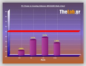

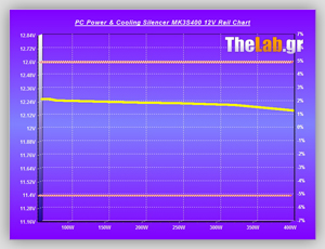

    Όλες οι μετρήσεις θα πραγματοποιηθούν με τη βοήθεια δέκα ηλεκτρονικών φορτίων της Array (εφτά 3711 με 300W έκαστο και τρία 3710 με 150W το καθένα), ενός παλμογράφου Picoscope 3424 με τέσσερις αναλογικές εισόδους, ενός θερμομέτρου που μπορεί να παρακολουθήσει 2 θερμοκρασίες ταυτόχρονα και έχει τη δυνατότητα καταγραφής των μέγιστων-μικρότερων τιμών, ενός Fluke 175, ενός επαγγελματικού power meter (Instek GPM-8212) και ενός ξύλινου κουτιού που παίζει το ρόλο του Hot Box.

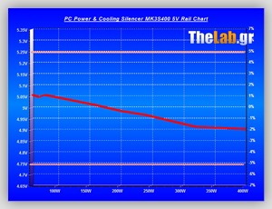

    Οι πρώτες δοκιμές θα μας δείξουν το πόσο σταθερές είναι οι τάσεις του MK3S400 (voltage regulation) και σε τι επίπεδα κυμαίνεται η αποδοτικότητά του (efficiency). Το φορτίο που θα δοκιμάσουμε αντιστοιχεί σε 20%, 40%, 50%, 60%, 80% και 100%, του συνολικού μέγιστου φορτίου που μπορεί να διαχειριστεί το PSU. Επίσης, θα γίνουν και δύο επιπλέον δοκιμές όπου πρώτα θα ζορίσουμε έντονα τα 3.3V και 5V rails και στα 12V το φορτίο θα είναι μόλις 2Α και μετέπειτα θα κάνουμε ακριβώς το αντίθετο, με το φορτίο στα 12V να αγγίζει το μέγιστο που μπορεί να διαχειριστεί το συγκεκριμένο rail.
    Voltage Regulation & Efficiency Tests
    PC Power & Cooling Silencer MK3S400
    Test # 12V 5V 3.3V 5VSB DC/AC (Watts) Efficiency Temps (In/Out) PF/AC Volts
    1 4.769A 1.977A 1.964A 0.999A 80.00 82.65% 39.8°C 0.948
    12.247V 5.056V 3.359V 5.002V 96.80 43.6°C 229.9V
    2 9.874A 3.991A 3.965A 1.203A 160.00 85.86% 41.6°C 0.981
    12.234V 5.011V 3.329V 4.989V 186.35 45.6°C 230.5V
    3 12.311A 5.016A 4.980A 1.608A 200.00 86.10% 44.1°C 0.988
    12.225V 4.984V 3.313V 4.975V 232.30 48.4°C 230.2V
    4 14.742A 6.041A 6.001A 2.021A 240.00 86.22% 45.5°C 0.991
    12.224V 4.966V 3.299V 4.948V 278.35 50.3°C 230.3V
    5 19.792A 8.141A 8.081A 2.443A 320.00 85.55% 47.3°C 0.993
    12.207V 4.913V 3.267V 4.913V 374.05 53.4°C 228.6V
    6 25.730A 9.176A 9.152A 2.547A 400.00 85.25% 49.7°C 0.994
    12.157V 4.904V 3.245V 4.909V 469.20 57.1°C 227.9V
    CL1 1.985A 16.000A 16.000A 0.500A 153.20 77.37% 46.2°C 0.984
    12.705V 4.645V 3.198V 4.989V 198.00 52.4°C 230.2V
    CL2 30.000A 1.000A 1.000A 1.000A 370.20 86.46% 46.8°C 0.994
    11.892V 5.118V 3.338V 4.984V 428.20 55.3°C 228.9V

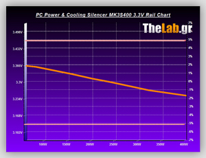

    Η διακύμανση στα +12V είναι ιδιαίτερα μικρή και κάτω του 1% ενώ στα υπόλοιπα rails βρίσκεται κοντά στο 3%. Η αποδοτικότητα τώρα σίγουρα δεν είναι και η καλύτερη που έχουμε δει σε αυτή την κατηγορία και τουλάχιστον με 20% φορτίο πιστεύουμε ότι δύσκολα ξεπερνάει τις προδιαγραφές του 80 PLUS Bronze με 115V τάση δικτύου. Από 40% φορτίο και πάνω πάντως είναι αρκετά υψηλή και ακόμη και με πλήρες φορτίο διατηρείται άνω του 85%. Τέλος, στο CL1 test φαίνεται ξεκάθαρα η αδυναμία της group regulation σχεδίασης σε φορτία με μη ίση κατανομή ανάμεσα στα rails. Τα +12V και 5V βγήκαν εκτός ορίων όταν ζορίσαμε υπερβολικά το τελευταίο rail. Εδώ πάντως θα πρέπει να επισημάνουμε ότι το συγκεκριμένο σενάριο είναι πολύ δύσκολο (αν όχι αδύνατο) να επαναληφθεί σε ένα σύγχρονο σύστημα όπου η κατανάλωση των minor rails είναι ελάχιστη και το σύνολο του φορτίου βρίσκεται στα +12V. Τέλος, ο ανεμιστήρας σε μεγάλα φορτία και υψηλές θερμοκρασίες περιβάλλοντος δεν μπορεί να χαρακτηριστεί ως ήσυχος αλλά από την άλλη δεν είναι και ενοχλητικός.

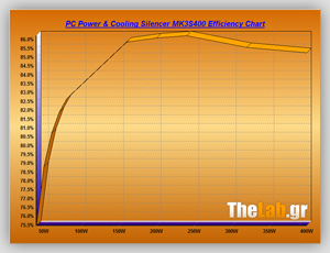

    Στις επόμενες δοκιμές θα δούμε σε τι επίπεδα κυμαίνεται το efficiency του MK3S400 σε πολύ μικρά φορτία τα οποία είναι αρκετά μικρότερα από το 20% της συνολικής του ισχύς, το μικρότερο ποσοστό φορτίου δηλαδή που ορίζει το πρότυπο 80 Plus. Τα φορτία που θα δοκιμάσουμε είναι 40, 50, 60 και 70W. Όπως θα προσέξατε είναι διαφορετικά από αυτά που συνήθως δοκιμάζουμε μιας και ισχύς του PSU είναι ιδιαίτερα μικρή και έτσι το 20% της ισχύς του είναι μόλις 80W.
    Efficiency at Low Loads
    Test # 12V 5V 3.3V 5VSB DC/AC (Watts) Efficiency PF/AC Volts
    1 1.816A 1.992A 1.961A 0.198A 40.00 75.47% 0.870
    12.336V 5.020V 3.365V 5.029V 53.00 232.3V
    2 2.557A 1.981A 1.961A 0.398A 50.00 78.80% 0.895
    12.281V 5.047V 3.364V 5.029V 63.45 232.0V
    3 3.295A 1.977A 1.962A 5.029A 60.00 80.70% 0.917
    12.261V 5.056V 3.363V 5.029V 74.35 231.9V
    4 4.030A 1.981A 1.964A 0.799A 70.00 81.87% 0.933
    12.260V 5.047V 3.361V 5.002V 85.50 231.6V
    Με μόλις 40W και 50W φορτίο η αποδοτικότητα είναι πάνω από το 75%, μια αρκετά καλή επίδοση για ένα Bronze PSU και με 60W και άνω ξεπερνάει το 80%. Αυτό σημαίνει ότι το συγκεκριμένο PSU ταιριάζει γάντι σε ένα μικρό σύστημα με μικρές ενεργειακές απαιτήσεις.

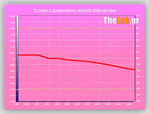

    Παρακάτω παραθέτονται τα αποτελέσματα της αποδοτικότητας των 5VSB. Το πρότυπο ATX προτείνει (προσοχή δεν απαιτεί) η αποδοτικότητα στα 5VSB με 100mA, 250mA και >=1Α φορτίο να είναι μεγαλύτερη ή ίση από 50%, 60% και 70% αντίστοιχα.
    5VSB Efficiency
    Test # 5VSB DC/AC (Watts) Efficiency PF/AC Volts
    1 0.100A 0.50 59.52% 0.063
    5.029V 0.84 231.7V
    2 0.250A 1.26 68.48% 0.130
    5.029V 1.84 232.3V
    3 1.000A 5.00 76.92% 0.336
    5.002V 6.50 231.2V
    4 2.499A 12.43 76.87% 0.465
    4.975V 16.17 230.8V
    Το 5VSB rail, σε όλες τις παραπάνω δοκιμές ξεπέρασε κατά πολύ τα νούμερα αποδοτικότητας που προτείνει το ATX πρότυπο.
    Ακολουθούν μερικά γραφήματα. Στο πρώτο διακρίνεται το efficiency του MK3S400 σε μικρά φορτία και σε φορτία αντίστοιχα του 20-100% (tests#1-6) της μέγιστης ισχύς του. Στα επόμενα τέσσερα γραφήματα φαίνονται οι τάσεις των κύριων rails, που καταγράφηκαν στα tests#1-6 και στο τελευταίο γράφημα διαγράφεται η παρέκκλιση αυτών (σε ποσοστό %).
    Efficiency & Voltage Regulation Charts
    Efficiency Voltage Variations Chart
    Volt_efficiency_Tests Volt_efficiency_Tests
    12V Rail Chart 5V Rail Chart
    3.3V Rail Chart 5VSB Rail Chart

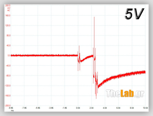

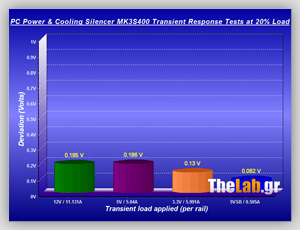

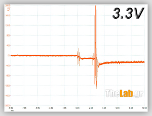

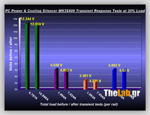

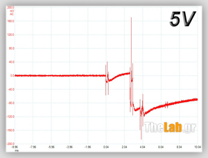

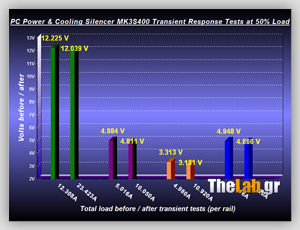

    Στις παρακάτω δοκιμές θα δούμε την ανταπόκριση του PSU σε δύο διαφορετικά σενάρια. Στο πρώτο το PSU, ενώ λειτουργεί με 20% φορτίου, θα δεχτεί ένα απότομο load (11Α στα +12V, 5Α στα 5V, 6A στα 3.3V και 0.5Α στα 5VSB) για 50ms. Στο δεύτερο σενάριο το PSU, ενώ θα λειτουργεί με 50% φορτίου, θα δεχτεί το ίδιο ακριβώς load για το ίδιο χρονικό διάστημα. Και στις δύο περιπτώσεις θα παρατηρήσουμε τις στιγμιαίες πτώσεις τάσης που θα παρατηρηθούν σε όλα τα rails του PSU (εκτός των -12V), με τη βοήθεια του παλμογράφου. Σε καμιά περίπτωση οι πτώσεις τάσης δεν πρέπει να υπερβαίνουν το 5%, σύμφωνα πάντα με το πρότυπο ATX. Εδώ να τονίσουμε ότι οι παραπάνω δοκιμές είναι πολύ σημαντικές, μιας και εξομοιώνουν τα απότομα φορτία που μπορεί να δεχτεί εν λειτουργία ένα PSU (π.χ. την απότομη λειτουργία σε 100% της VGA ή του επεξεργαστή ή και των δύο μαζί, την εκκίνηση μιας συστοιχίας raid κτλ.). Τις εν λόγω δοκιμές τις ονομάσαμε “Advanced Transient Tests” και τις θεωρούμε εξαιρετικά δύσκολες, ιδιαίτερα για τα PSUs με ισχύ μικρότερη των 500W.
    Advanced Transient Response Charts
    20% load
    Deviation (Volts) Rail Volts Before / After
    Transient_Tests Transient_Tests
    50% load
    Αν και διαθέτει μόλις 400W μέγιστη ισχύ, το MK3S400 κατάφερε και ολοκλήρωσε τις παραπάνω δοκιμές με απόλυτη επιτυχία. Πραγματικά μένουμε πολύ ευχαριστημένοι όταν βλέπουμε μικρά PSUs να αντιμετωπίζουν ικανοποιητικά ισχυρά δυναμικά φορτία, καταφέρνοντας να κρατάνε τις τάσεις τους εντός των ορίων που προβλέπει το πρότυπο ATX.
    Ακολουθούν τα αντίστοιχα screenshots τα οποία πήραμε κατά τη διάρκεια των παραπάνω δοκιμών.
    Advanced Transient Response Oscilloscope Screenshots
    20% Load
    50% Load

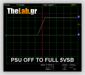

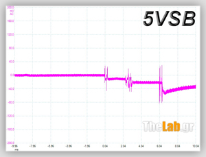

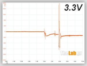

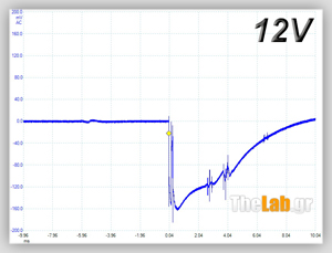

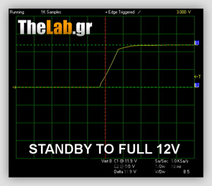

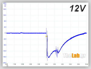

    Στις δοκιμές που ακολουθούν θα δούμε την ανταπόκριση (transient response) του PSU σε πιο απλά σενάρια μεταβολής του φορτίου, κατά την εκκίνηση (turn on) του PSU. Στην πρώτη δοκιμή θέτουμε εκτός ρεύματος το PSU (OFF), επιλέγουμε φορτίο 2Α στα 5VSB και του δίνουμε ρεύμα. Στη δεύτερη έχουμε το PSU σε standby, επιλέγουμε μέγιστο φορτίο για τα 12V και εκκινούμε το PSU. Στην τρίτη και τελευταία δοκιμή έχουμε εκτός ρεύματος το PSU (OFF), επιλέγουμε το μέγιστο φορτίο για τα 12V, ανοίγουμε το ρελέ εκκίνησης του PSU (στο Fagana) και δίνουμε ρεύμα στο PSU. Όπως επαναλαμβάνουμε σε κάθε παρουσίαση, το πρότυπο ATX προβλέπει ότι αιχμές (spikes) των rails κατά τη διάρκεια της διαδικασίας αυτής δεν πρέπει να ξεπερνούν το 10% της αρχικής τους τιμής (δηλ. για τα 12V είναι 13.2V και για τα 5V είναι 5.5V).
    Turn On Transient Response Tests
    Transient_Tests Transient_Tests Transient_Tests
    Εδώ το PSU τα πήγε πολύ καλά μιας και δε σημειώθηκε καμιά αιχμή πάνω από την κανονική τάση λειτουργίας των rails που δοκιμάσαμε και το rise time βρίσκεται συνεχώς εντός των ορίων που προβλέπει το ATX (0.2-20ms).

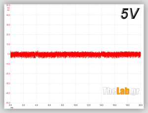

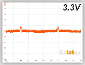

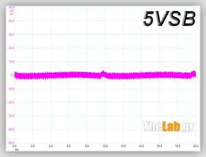

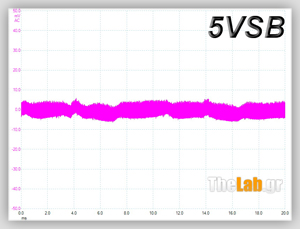

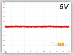

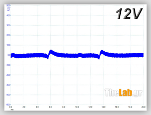

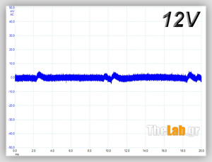

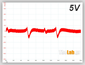

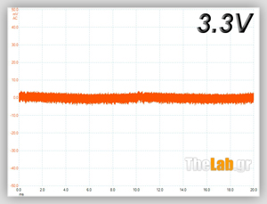

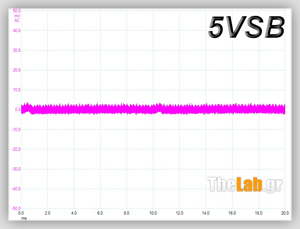

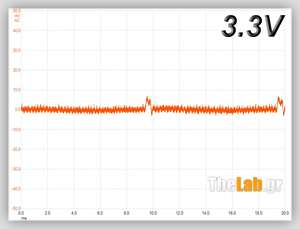

    Στις επόμενες μετρήσεις θα δούμε τα επίπεδα ripple που υπάρχουν στις DC τάσεις του MK3S400. Τα όρια είναι 120mV για τα +12V και 50mV για τα 5V, 3.3V και 5VSB.
    Ripple Measurements
    Test 12V 5V 3.3V 5VSB Pass/Fail
    20% Load 4.8 mV 5.4 mV 4.1 mV 6.3 mV Pass
    40% Load 7.1 mV 7.2 mV 6.4 mV 8.9 mV Pass
    50% Load 7.3 mV 8.6 mV 7.1 mV 9.0 mV Pass
    60% Load 7.9 mV 8.8 mV 7.4 mV 10.9 mV Pass
    80% Load 8.9 mV 11.4 mV 10.0 mV 11.1 mV Pass
    100% Load 10.9 mV 15.2 mV 15.8 mV 12.8 mV Pass
    Crossload 1 10.6 mV 24.2 mV 9.7 mV 6.5 mV Pass
    Crossload 2 11.2 mV 11.3 mV 11.5 mV 8.5 mV Pass
    Οι AC διακυμάνσεις στις DC εξόδους του PSU είναι πραγματικά ανύπαρκτες. Όπως φαίνεται το μικρό PSU τα "έχει" πολύ εύκολα τα 400W οπότε ακόμη και σε full load δε ζορίζεται και αυτό διακρίνεται από το ripple στο test #6 το οποίο είναι πολύ χαμηλό σε όλα τα rails. Ένα δείγμα κόπωσης όμως υπάρχει στο CL1 test όπου μερικά spikes αυξάνουν το ripple στα 5V, το οποίο όμως και πάλι παραμένει στο μισό του ορίου.
    Ακολουθούν μερικά screenshots από τις μετρήσεις ripple.
    Ripple Oscilloscope Screenshots
    Full Load
    Ripple_Tests Ripple_Tests
    CL1 test
    CL2 test
