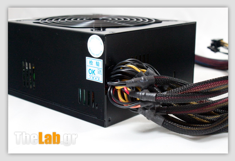

    Μπορεί να μην έχει modular καλωδιώσεις αλλά όλες είναι sleeved. Πάλι καλά!

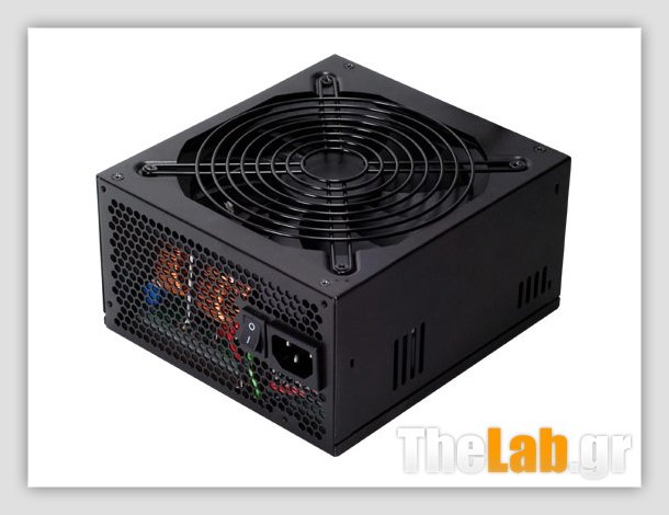

    Ευτυχώς δεν τσιγκουνεύτηκαν να βάλουν διακόπτη Οn/Off.
