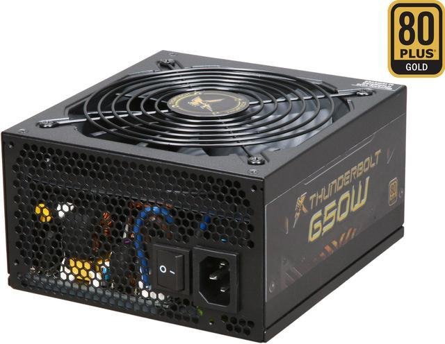

Τα κύρια χαρακτηριστικά του TTB650G παραθέτονται στον παρακάτω πίνακα.

Ας δούμε τώρα και μερικές φωτογραφίες από το TTB650G.
To TTB650G ακολουθεί μια εντελώς διαφορετική τοπολογία από το TTB800G που σας παρουσιάσαμε πρόσφατα. Επίσης, κρύβει και αυτό καλά τον OEM του αλλά με λίγο ψάξιμο στο Plug Load Solutions βρήκαμε την άκρη. Το TTB650G λοιπόν κατασκευάζεται από την High Power, της οποίας το αντίστοιχο PSU είναι το HP-650-G14S(C)-GOLD. Αν ακολουθήσετε τα παραπάνω links θα διαπιστώσετε ότι τα αποτελέσματα του efficiency είναι ακριβώς τα ίδια. Αυτό συμβαίνει, διότι όταν στείλει μια εταιρία ένα PSU (το οποίο προέρχεται από OEM) για πιστοποίηση 80 Plus, αυτό δεν ξανά-μετριέται αν έχει ήδη μετρηθεί το αντίστοιχο του OEM, παρά χρησιμοποιούνται τα ίδια αποτελέσματα.
