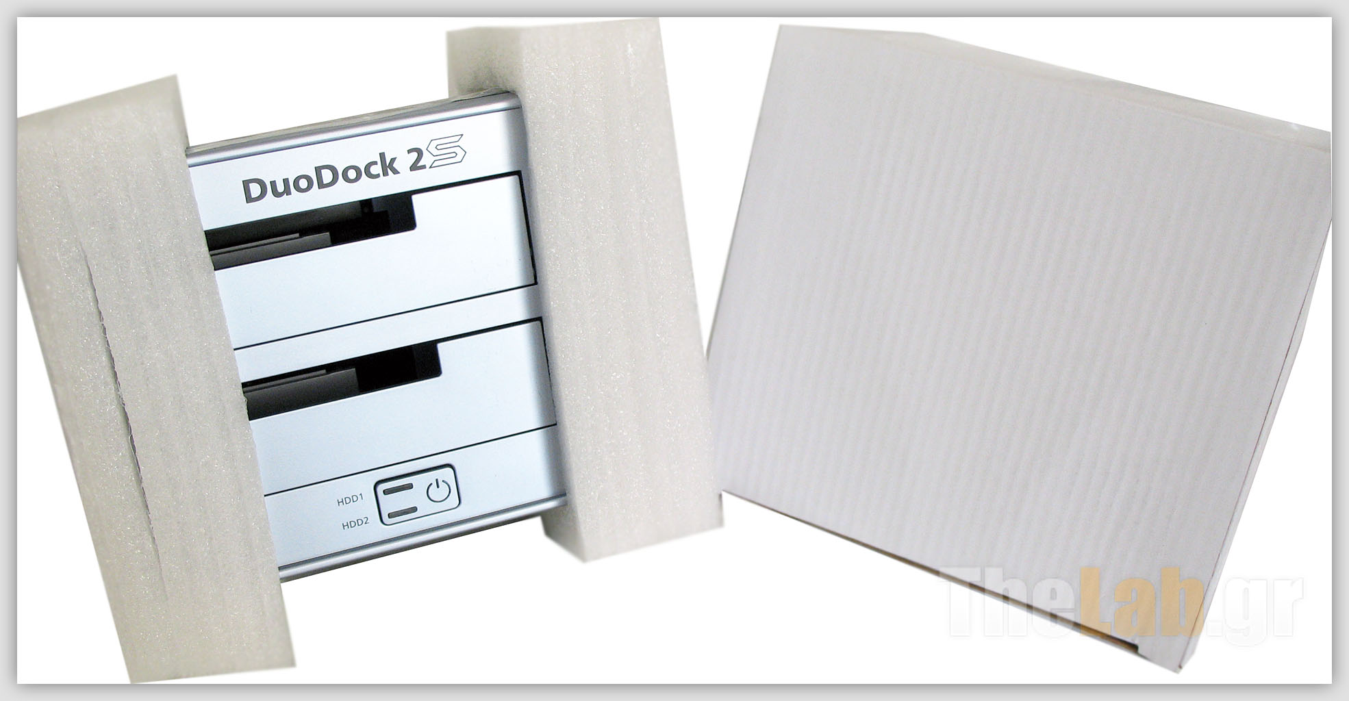

    Επίσης άρτια είναι και η εσωτερική συσκευασία του DuoDock 2S. Το χοντρό αφρολέξ προστατεύει στο έπακρο τη συσκευή και το χάρτινο κουτί περιέχει τα παρελκόμενά της.
    accesories.jpg?m=1310372644

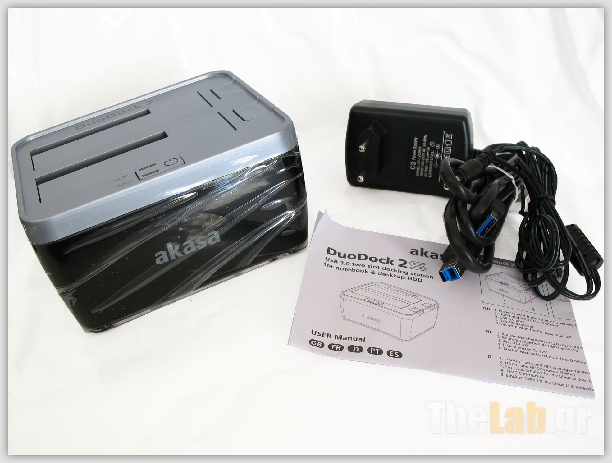

    Όλα τα περιεχόμενα της συσκευασίας είναι το DuoDock 2S, ο μετασχηματιστής του, ένα καλώδιο σύνδεσης usb3.0 και συνοπτικές οδηγίες χρήσης.

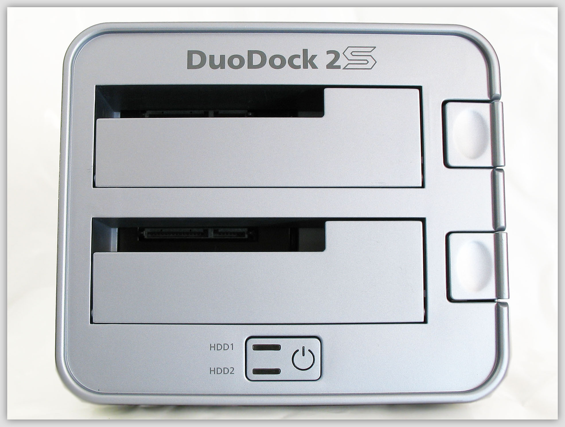

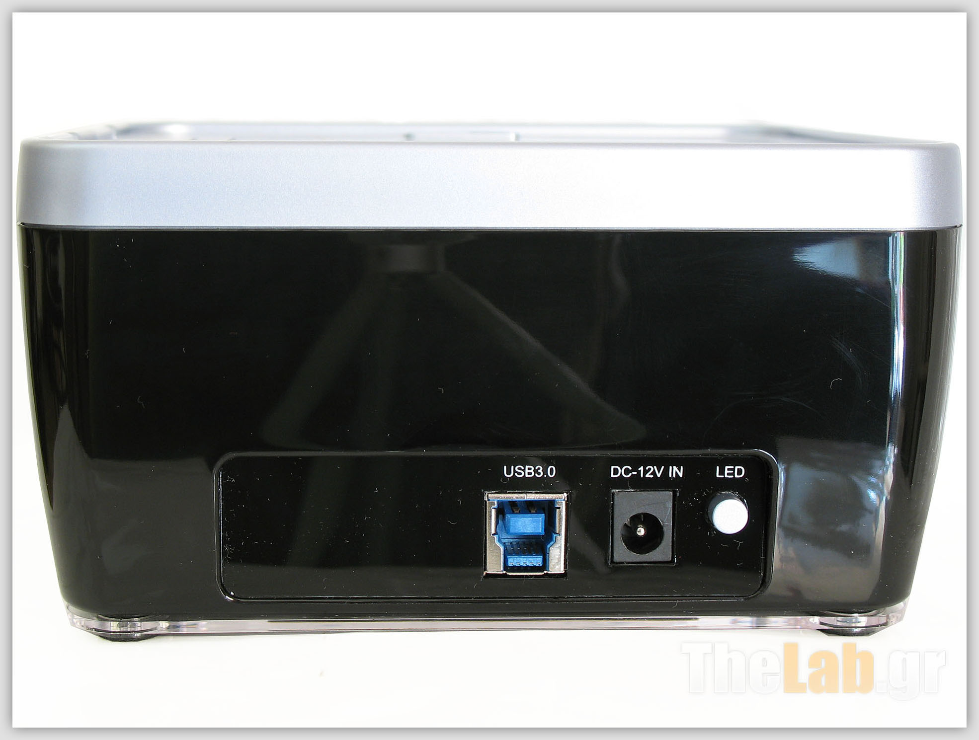

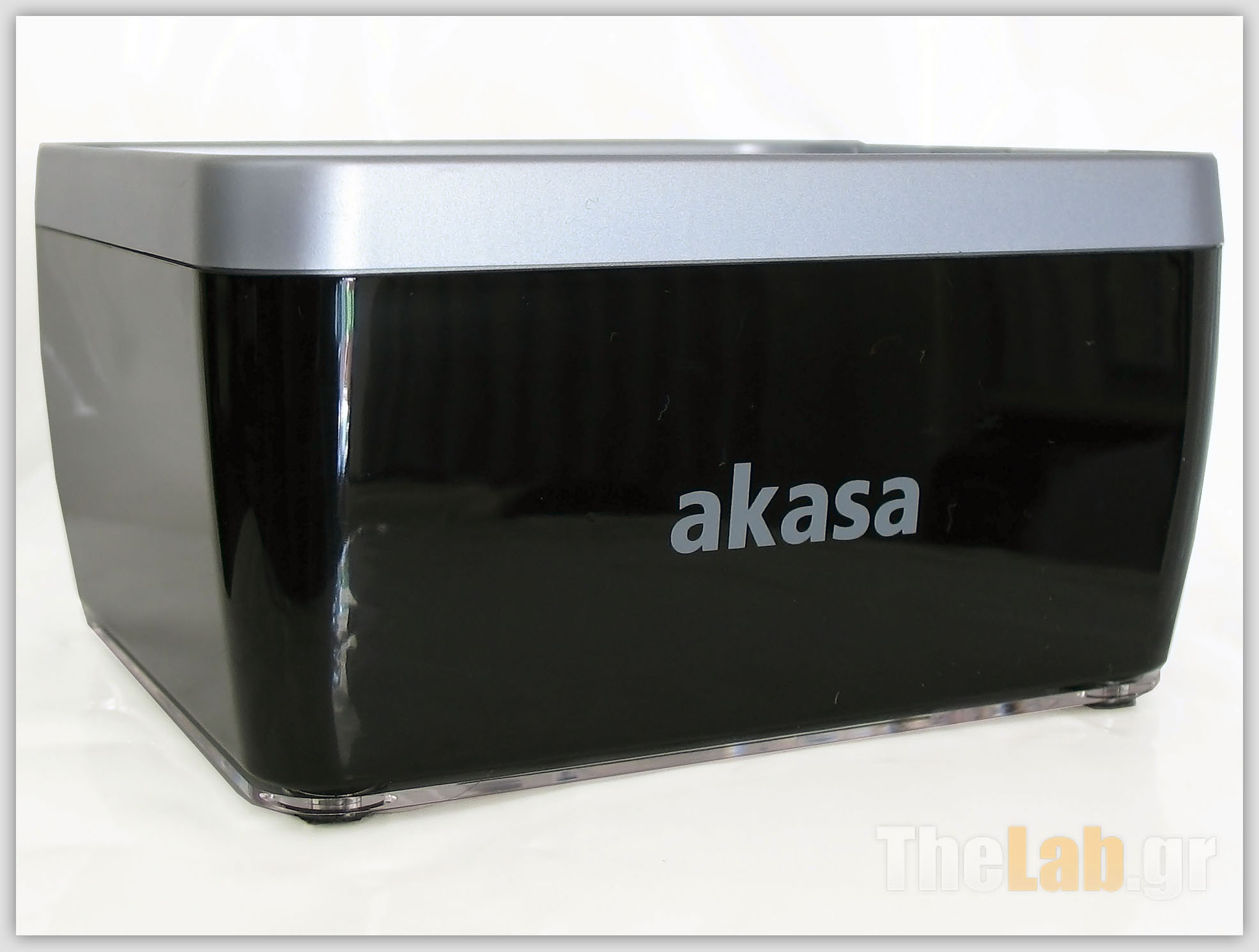

    Η μαύρη γυαλιστερή επιφάνεια του DuoDock 2S με το λογότυπο της κατασκευάστριας να δεσπόζει στο κέντρο προσδίδει ιδιαίτερο κύρος στη συσκευή και κερδίζει το μάτι. Στο πίσω μέρος έχουμε τις υποδοχές usb3.0, ρεύματος και τον διακόπτη ενεργοποίησης/απενεργοποίησης των μπλε led.
    duodock3-328440813.jpg?m=1310372860

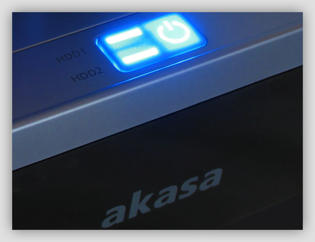

    Στο επάνω μέρος όπου όπου βρίσκονται οι υποδοχές των δίσκων έχουμε και το διακόπτη ενεργοποίησης του DuoDock 2S με τις ενδεικτικές λυχνίες παρουσίας και δραστηριότητας τους.

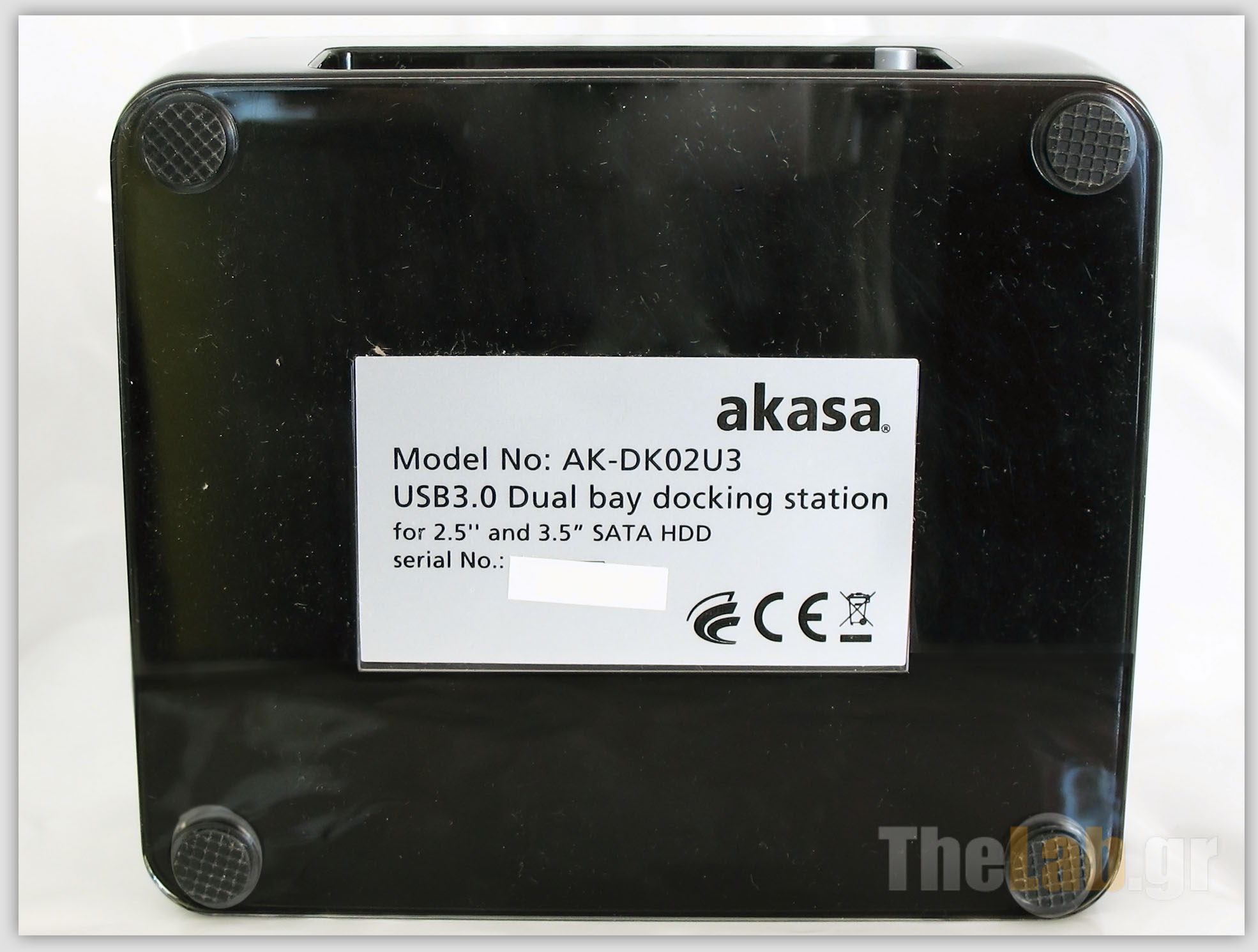

    Στο κάτω μέρος έχουμε από ένα λαστιχένιο pad σε κάθε γωνία για αντικραδασμικούς και λόγους σταθερότητας της βάσης.

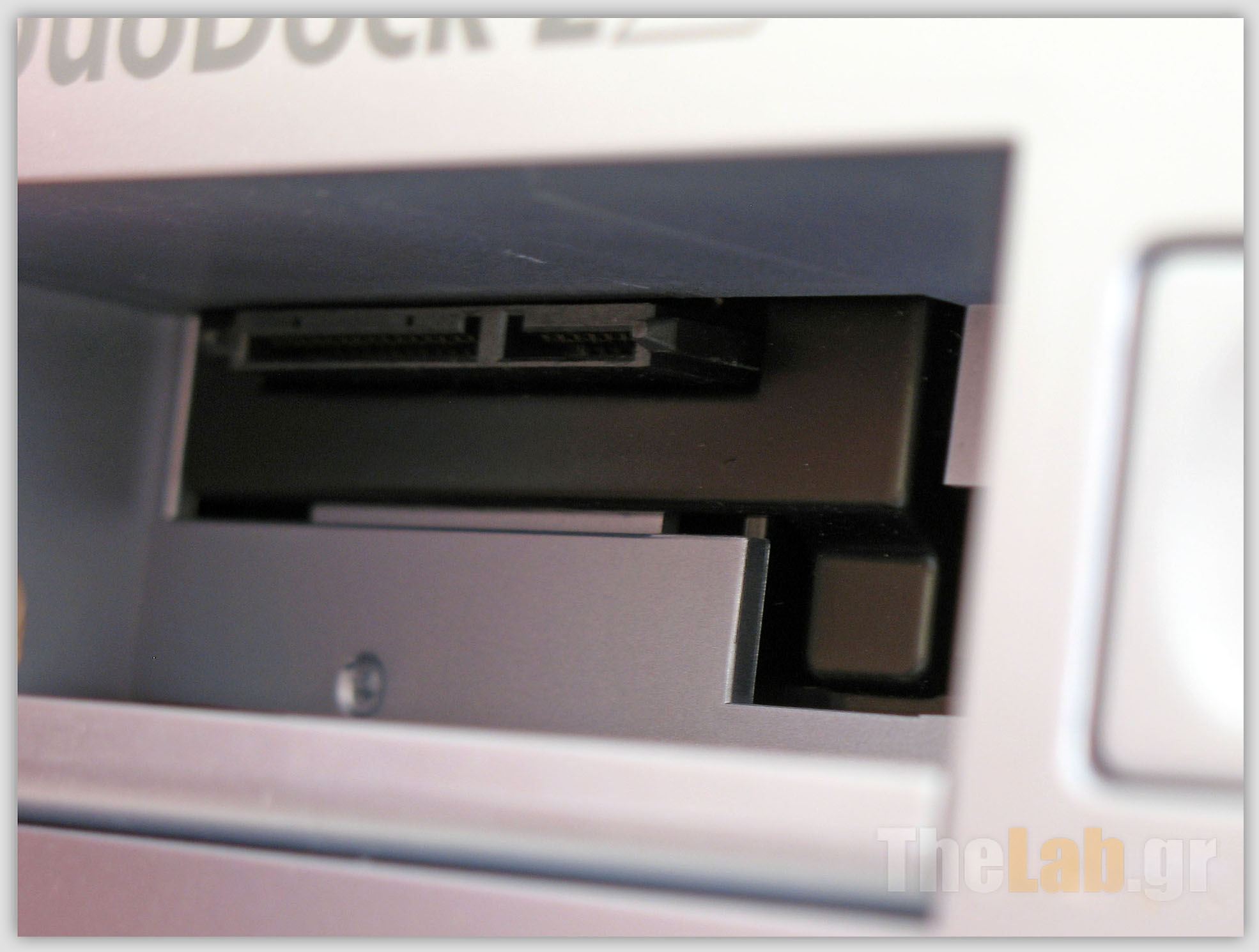

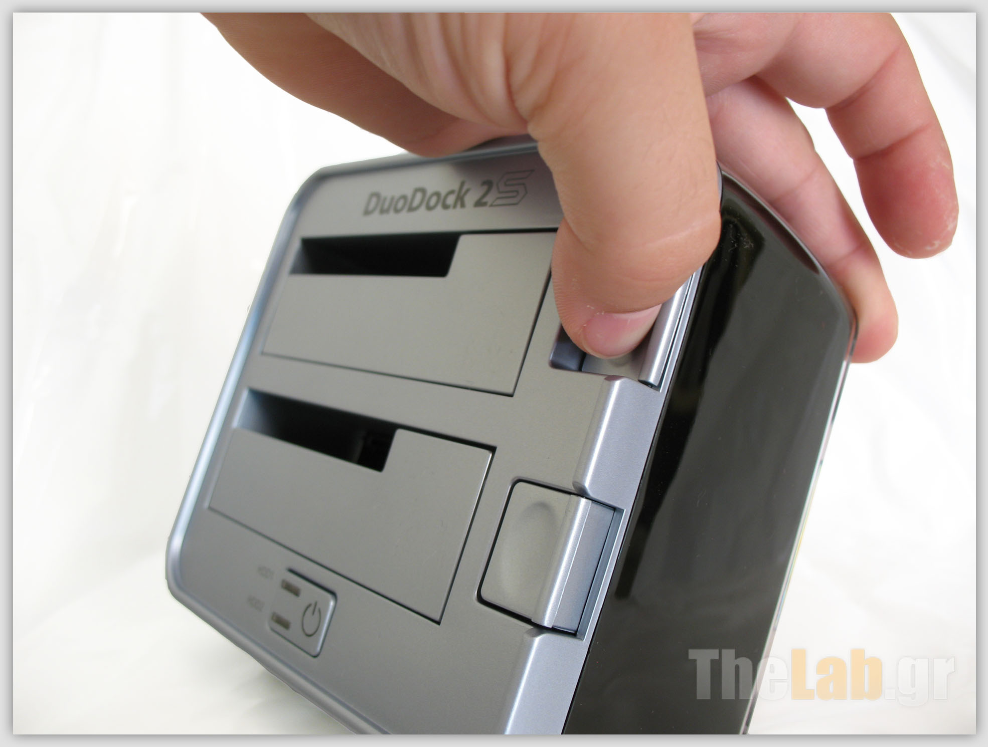

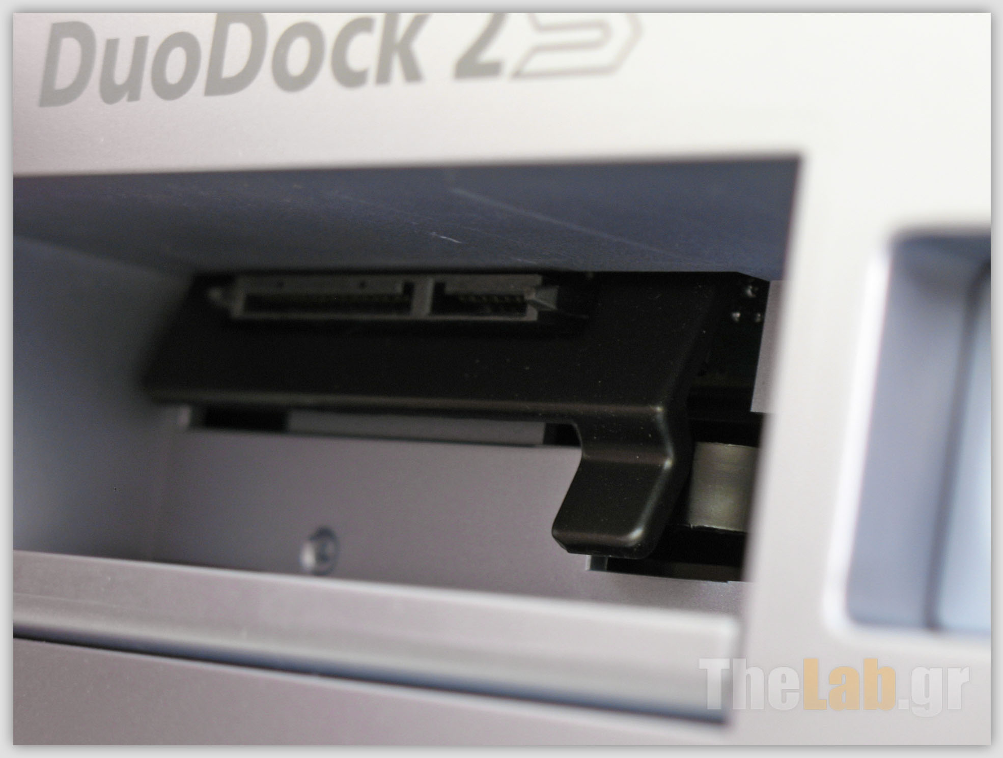

    Οι δίσκοι τοποθετούνται με ελάχιστη κάθετη πίεση μέσα στις υποδοχές που καλύπτονται με πλαστικά πορτάκια και βγαίνουν με το πάτημα του πλαϊνού κουμπιού όπως φαίνεται στην εικόνα.
    mixanismos2.jpg?m=1310377590 mixanismos3.jpg?m=1310377592
    Η λειτουργία του μηχανισμού απεικονίζεται στις παραπάνω φωτογραφίες. Ουσιαστικά είναι ένα κλιπ που σηκώνεται και σπρώχνει προς τα έξω το δίσκο.

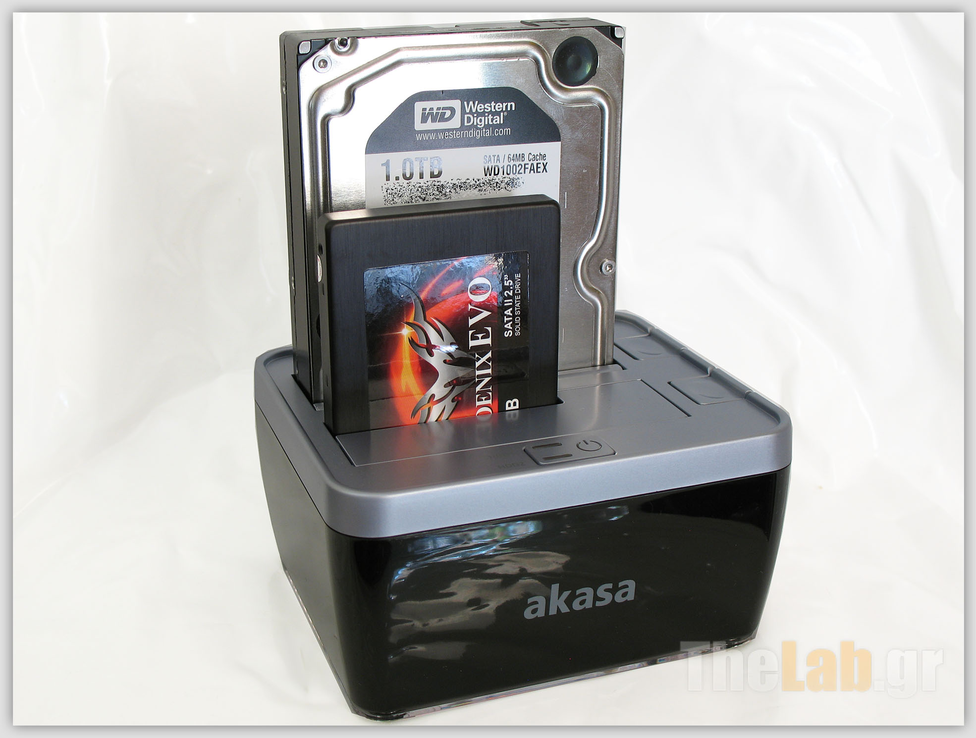

    installed_day.jpg?m=1310377581
    Το Akasa DuoDock 2S υποστηρίζει τόσο δίσκους των 3.5" όσο και των 2.5" ασχέτως τεχνολογίας. Μια ενδεικτική εικόνα με δύο δίσκους τοποθετημένους.

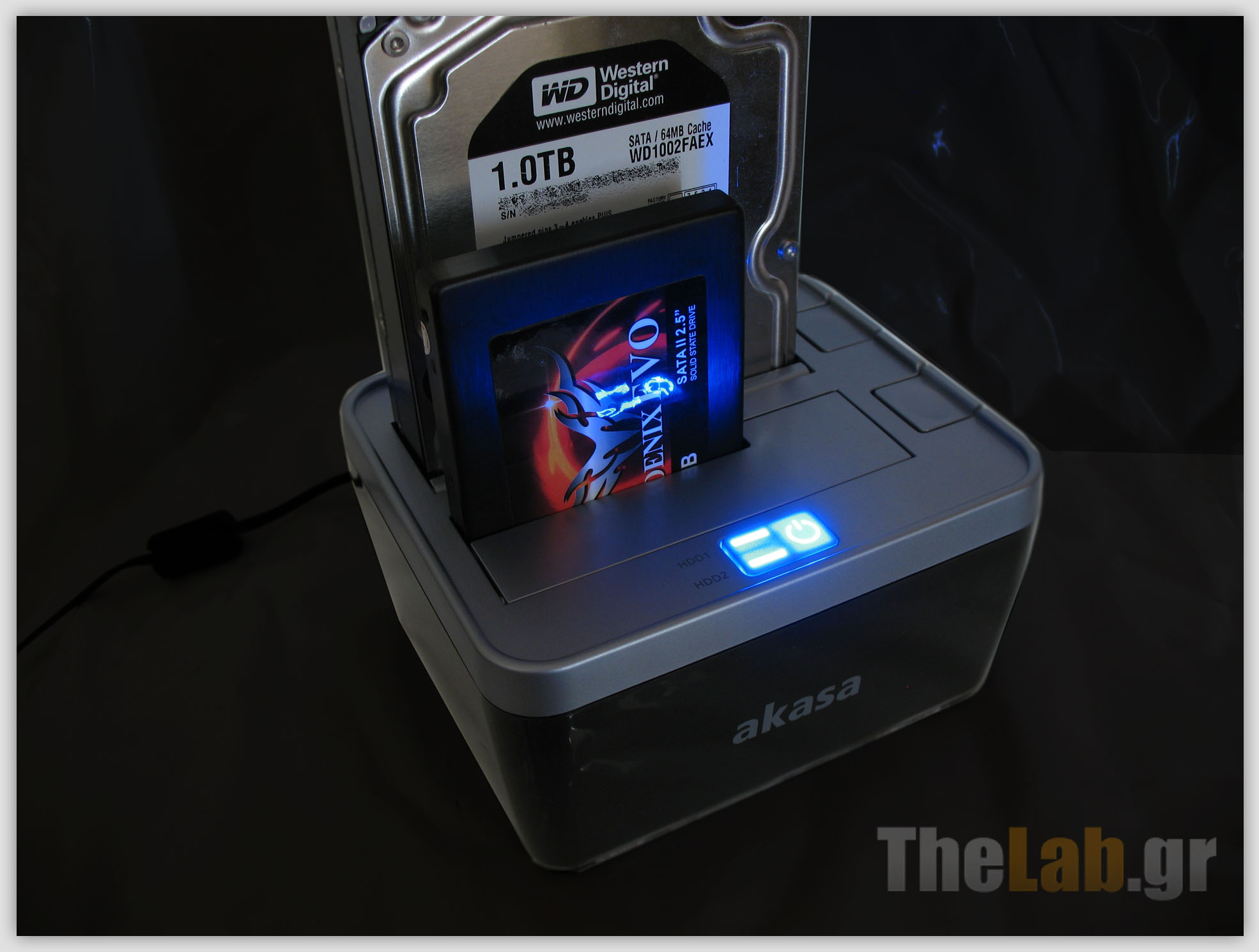

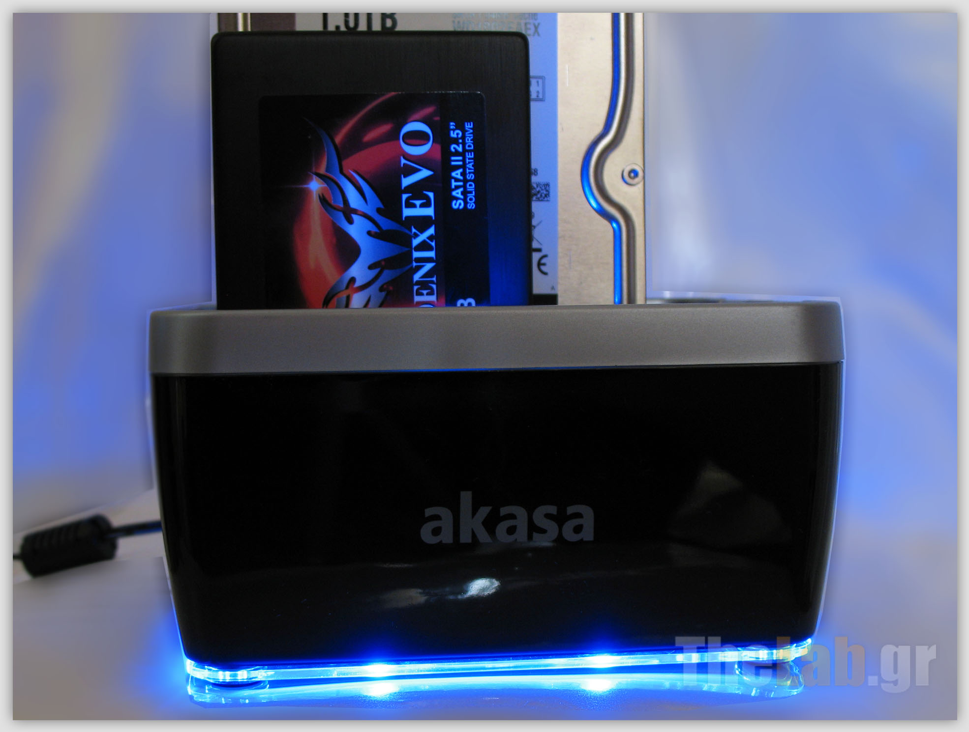

    DuoDock 2S: By night

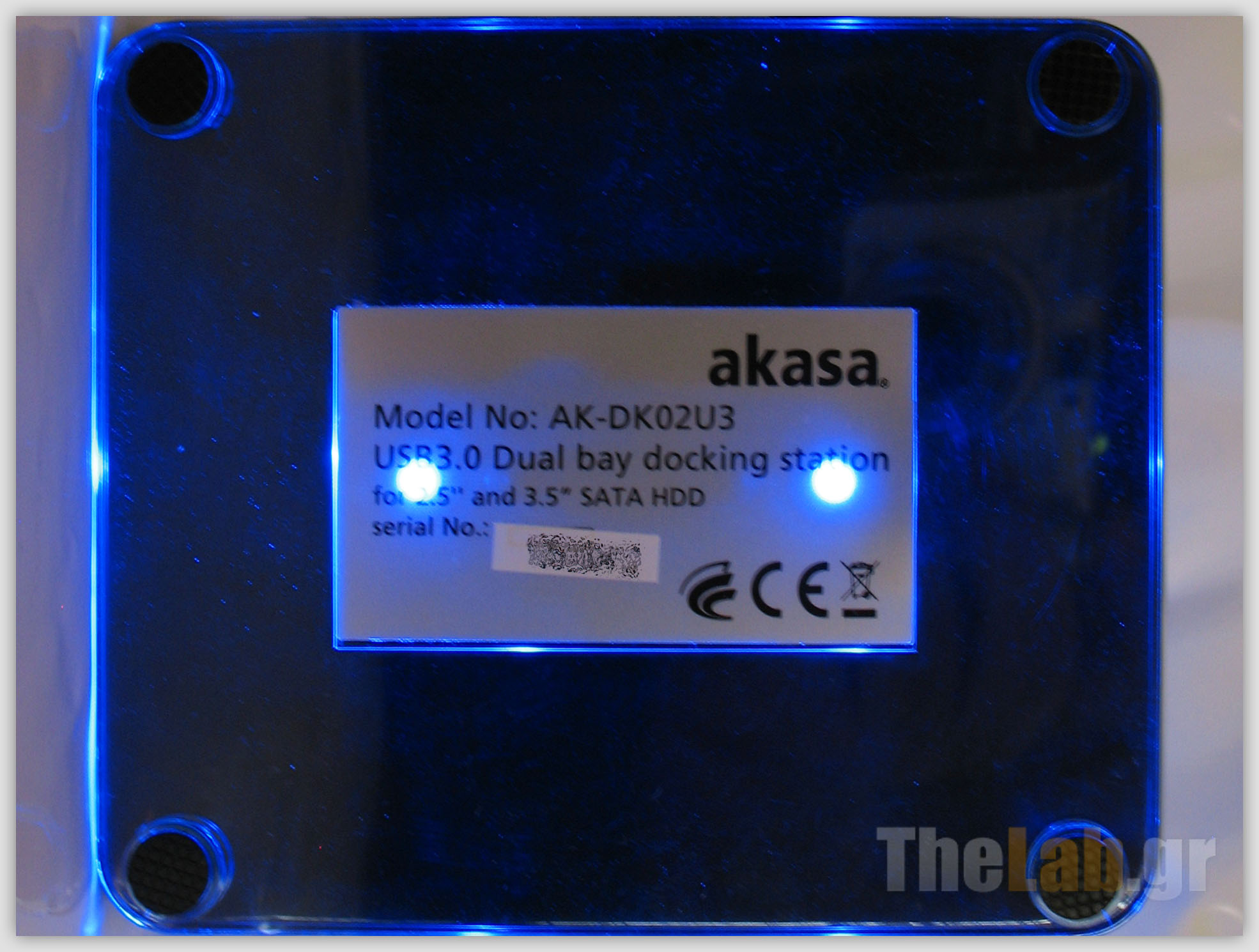

    Για να ξεδιπλώσει το DuoDock 2S πλήρως την εντυπωσιακή του αισθητική του πρέπει να πέσει το σκοτάδι. Εκεί τα μπλέ led που ενσωματώνει στη βάση του δίνουν μια ξεχωριστή εμφάνιση στο καταπληκτικό αυτό docking station. Επιπλέον αν κάποιος τα βρίσκει ενοχλητικά μπορεί να τα απενεργοποιήσει οποιαδήποτε στιγμή από τον διακόπτη στο πίσω μέρος.
    installed_night.jpg?m=1310376561 installed_night2.jpg?m=1310377651 leds.jpg?m=1310377648

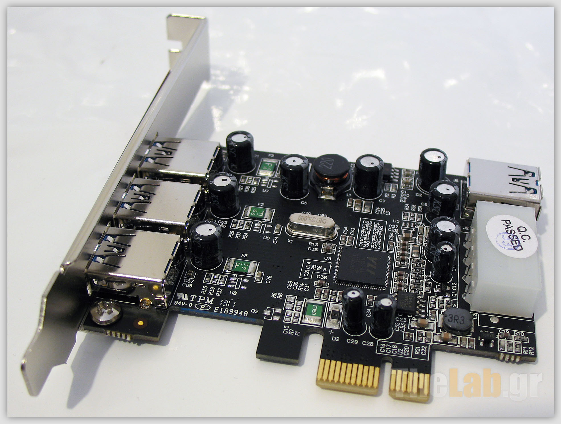

    Akasa USB3.0 PCIe Card

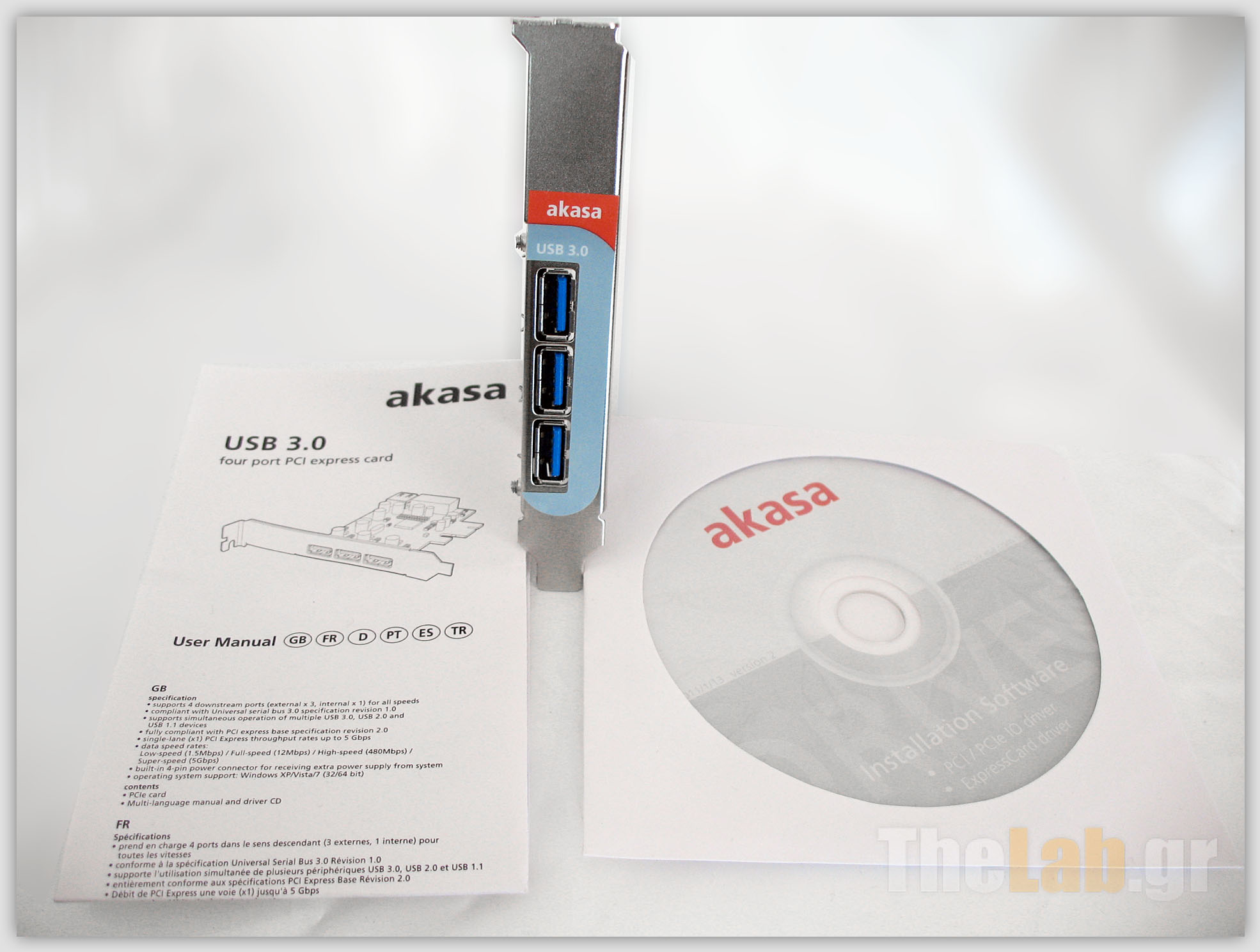

    Η Akasa είχε την καλοσύνη να μας στείλει μαζί με το DuoDock 2S και την Akasa USB3.0 PCIe Card ώστε να δοκιμάσουμε συνολικά τη διεπαφή δια χειρός της. Πρόκειται για μια PCIe x1 κάρτα με 3 εξωτερικές και μια εσωτερική υποδοχή USB3.0 που τροφοδοτείται από ένα θηλυκό Molex που βρίσκεται επάνω στο pcb της. Κάνει χρήση ενός, όχι και τόσο διαδεδομένου, USB3.0 controller της VIA με κωδικό VL800-Q8. Είναι ο ίδιος controller που χρησιμοποιεί η EVGA στην P67 FTW.

    Τα περιεχόμενα. Η Akasa USB3.0 PCIe Card, το cd με τους drivers και οδηγίες χρήσης.

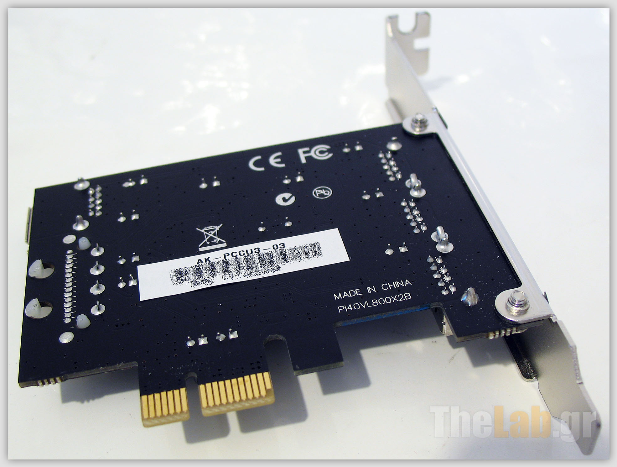

    Controller3.jpg?m=1310377837 Controller4.jpg?m=1310377837
    Η Akasa USB3.0 PCIe Card σε πρώτη εμφάνιση.

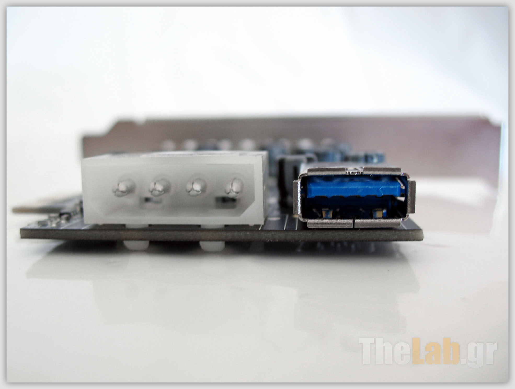

    Controller6.jpg?m=1310377820
    Η πίσω υποδοχή USB 3.0 και το molex τροφοδοσίας. Η λογική της πίσω υποδοχής είναι είτε να συνδεθεί υποδοχή usb3.0 κάποιου κουτιού είτε με κάποιο card reader της εταιρίας.

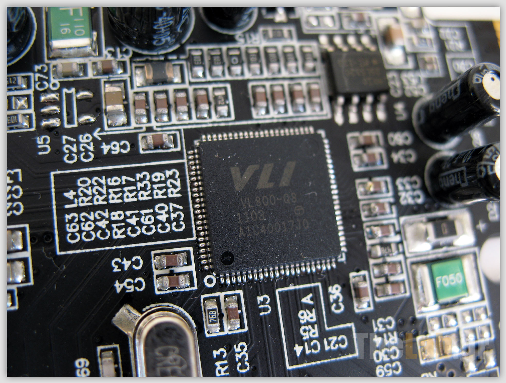

    VL800Q8.jpg?m=1310377821
    Ο VIA VL800-Q8. Νέος παίκτης αλλά για να τον προτιμά και η EVGA κάτι θα ξέρουν.

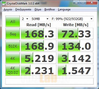

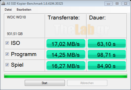

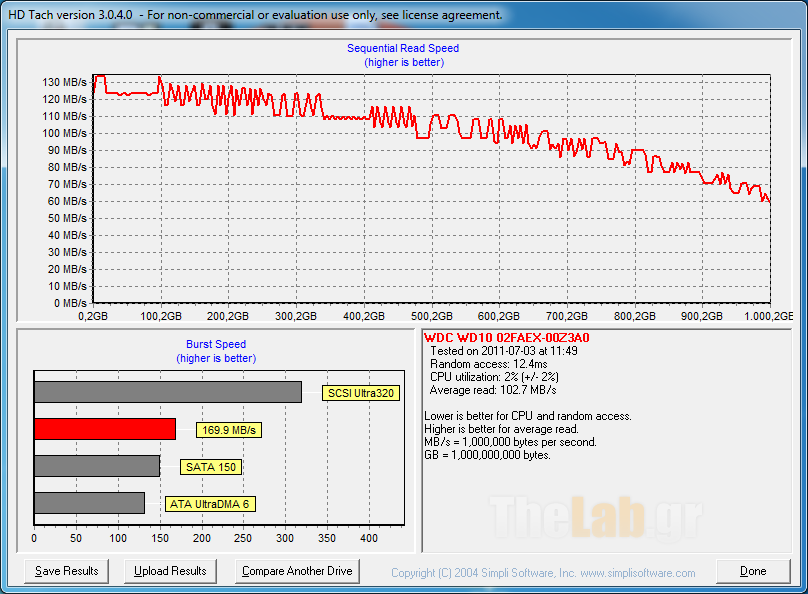

    Οι δοκιμές έγιναν κατά κύριο λόγο με τον μηχανικό Western Digital 1002FAEX, έναν απο τους καλύτερους μηχανικούς που κυκλοφορούν της black σειράς της WD, μιας και λογικά η κύρια χρήση του docking station θα είναι για γρήγορη μετακίνηση αρχείων και video και όχι για να έχουμε τον κύριο δίσκο του λειτουργικού μας οπού παίζει πρωταρχικό ρόλο η ταχύτητα του controller και του δίσκου στα 4k blocks.

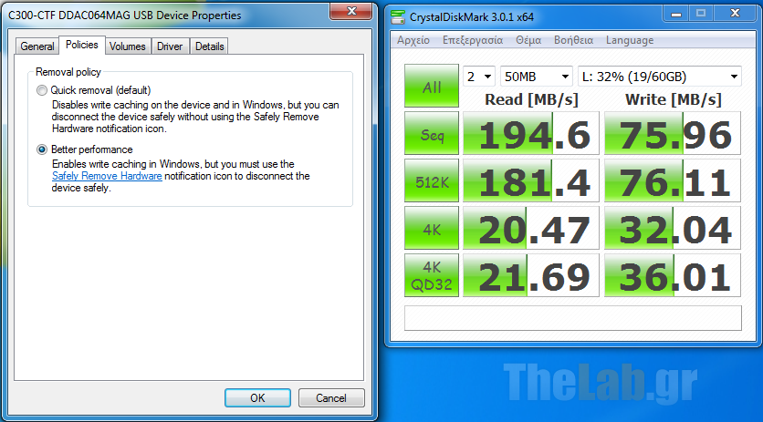

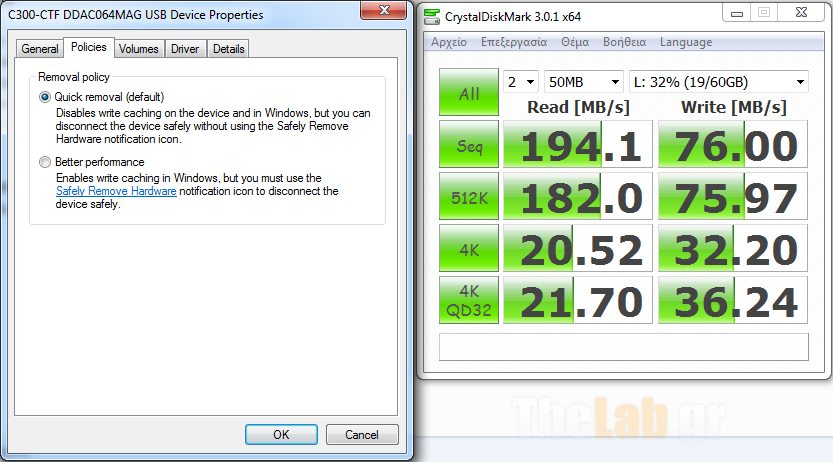

    Για λόγους αρτιότητας όμως έγινε δοκιμή και με τον SSD της Crucial που υποστηρίζει Sata3 ώστε να δούμε αν είναι συμβατό το Docking Station και να φέρουμε τον controller του στο έπακρο των επιδόσεών του. Επιπλέον έγινε δοκιμή και με τις ρυθμίσεις των windows σχετικά με το writecaching ώστε να έχουμε πλήρη εικόνα. Τα αποτελέσματα απο τα δύο βασικά μετροπρογράμματα που χρησιμοποιήσαμε, Crystal Disk Mark 3.0 και AS SSD Benchmark στους πίνακες που ακολουθούν.

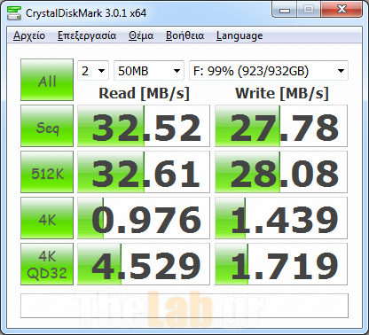

    Crystal Disk Mark 3 Tests
    WD1002FAEX 1TB
    SB850 USB2.0 NEC USB3.0 VIA USB3.0

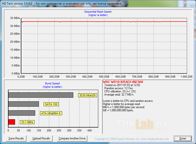

    HD Tach 3.0.4 Tests
    WD1002FAEX 1TB
    Transfer_Tests Transfer_Tests

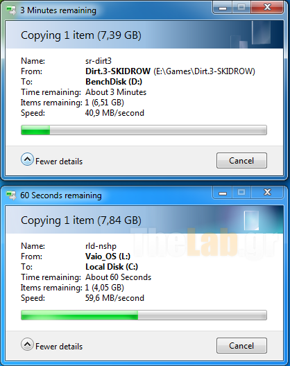

    Windows Transfer Tests
    WD1002FAEX 1TB

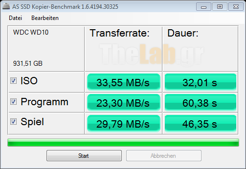

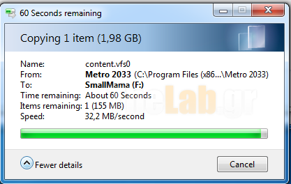

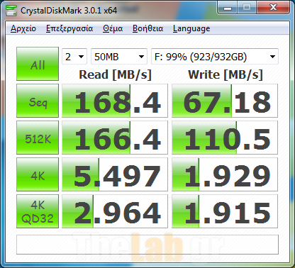

    Τα συμπεράσματα στα οποία καταλήγουμε βλέποντας τις παραπάνω μετρήσεις είναι τα εξής:
    1. Ο controller του DuoDock 2S είναι ο ικανότερος που έχει συναντήσει ο γράφων και πραγματικά δίνει φτερά σε οποιοδήποτε δίσκο θέλουμε να συνδέσουμε εξωτερικά. Οι μέγιστη στιγμιαία ταχύτητα που μπορεί να καταφέρει είναι περίπου 200MB/s πράγμα που δικαιολογείται εν μέρη και απο τη sata διεπαφή που υποστηρίζει το docking station που είναι sata 2 και όχι 3.
    Η σταθερή μέγιστη κίνηση που μπορεί να διαχειριστεί το DuoDock 2S είναι περίπου 100MB/s.
    2. Το USB3.0 είναι πραγματικά η αναβάθμιση που άρμοζε στο USB και συμβαδίζει με τις ταχύτητες που μπορούν πλέον να καταφέρουν οι δίσκοι που κυκλοφορούν, μηχανικοί οι μη.
    3. To Write Caching, τουλάχιστον κατά τις δοκιμές μας, δεν έδειξε κανένα κέρδος.
    4. Η Akasa USB3.0 PCIe Card δεν υπολείπεται καθόλου σε απόδοση του ενσωματωμένου USB3.0 NEC της μητρικής μας αλλά δεν έχει και κανένα κέρδος. Αποτελεί άριστη επένδυση για το σύστημα που δεν έχει εγγενή υποστήριξη USB3.0. [BREAK= Ρεζουμέ] Μείναμε πραγματικά ενθουσιασμένοι από το Akasa DuoDock 2S καθώς συνδυάζει πολύ καλή ποιότητα κατασκευής, αισθητική και εντυπωσιακές επιδόσεις. Η ευελιξία που προσφέρουν οι δύο hot swappable θέσεις για σκληρούς δίσκους θα λύσει τα χέρια σε όσους χρειάζονται πρόσβαση πολλαπλές μονάδες ταυτόχρονα, ειδικά όταν η πλειοψηφία των ανταγωνιστικών προϊόντων προσφέρει μία υποδοχή.
