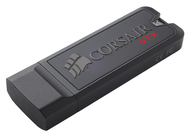

    Ανοίγοντας τη συσκευασία βρίσκουμε το Flash Drive Και ένα μικρό φυλλάδιο της εγγύησης. Το Flash Drive από την άλλη δεν το λες μικρό μιας και οι διαστάσεις του είναι 78 x 26.4 x 9.6 χιλιοστά με το καπάκι, το οποίο έχει μάλιστα πάχος που φτάνει τα 10.75 χιλιοστά.
    IMG 2076
    Η ποιότητα κατασκευής είναι πραγματικά εξαιρετική και η αισθητική του διαχρονική. Το σήμα και το όνομα της Corsair είναι ανάγλυφα, ενώ το κόκκινο GTX του προσδίδει ένα σπορ χαρακτήρα.
    IMG 2078
    IMG 2077
    Στο πίσω μέρος υπάρχει διαφανές ενδεικτικό LED που ανάβει σε μπλε χρώμα και υποδοχή για να το περάσετε σε κλειδιά (και να το γεμίσετε γρατσουνιές. Ιεροσυλία!).
    Το καπάκι του βγαίνει και μπαίνει με απαλό, ασφαλή τρόπο που βασίζεται στο σκληρό αφρώδες που περιέχει. Η χωρητικότητα αναγράφεται αχνά πάνω στο βύσμα και αυτό είναι το μόνο σημείο που διαφοροποιεί οπτικά τις 2 εκδόσεις του Corsair Voyager GTX.
