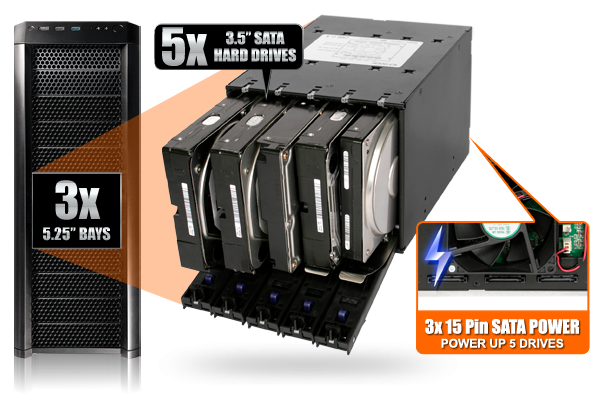

    Παρά τις ευκολίες που παρέχουν τα σύγχρονα NAS, κάποιοι από εμάς επιμένουμε να φιλοξενούμε ένα RAID Array στις θήκες των υπολογιστών μας, για την ταχύτητα και την ευελιξία που προσφέρει μια τέτοια λύση. Καθώς όμως οι θήκες των οικιακών υπολογιστών, σε αντίθεση με αυτές των server, δεν προβλέπουν τη δυνατότητα Hot Swap για τους δίσκους του RAID Array μας, χρειαζόμαστε μια προσθήκη που θα παρέχει αυτή τη σημαντική λειτουργία.
    Η Icy Dock, ειδικός στον τομέα αυτό, μας έστειλε για να σας παρουσιάσουμε το Icy Dock FlexCage MB975SP-B R1, που, καταλαμβάνοντας 3 φατνία 5,25", παρέχει 5(!!!) υποδοχές Hot Swap για σκληρούς δίσκους 3,5".
    Και μάλιστα το κάνει αυτό παρέχοντας έξυπνη ψύξη, λειτουργικότητα και τη γνωστή ποιότητα κατασκευής της Icy Dock.

    Το Icy Dock FlexCage MB975SP-B R1 αποτελείται ως επί το πλείστον από αλουμίνιο. Ολόκληρη η πρόσοψη καταλαμβάνεται από 5 κάθετα πορτάκια πίσω από τα οποία κρύβονται οι αντίστοιχες θέσεις που θα υποδεχτούν τους σκληρούς δίσκους. Όπως καταλαβαίνετε, η εκμετάλλευση του χώρου είναι πλήρης και η κάθετη τοποθέτηση των δίσκων ήταν το μυστικό που επέτρεψε να χωρέσουν 5 δίσκου 3,5" σε 3 φατνία 5,25".
    Στο πάνω μέρος της συσκευής, εκεί που τελειώνει το κάθε πορτάκι, βρίσκεται ένα διάφανο πλαστικό πλήκτρο που θέτει σε λειτουργία τον αντίστοιχο σκληρό δίσκο. Συνεπώς μπορείτε να έχετε μέσα στη θήκη και ανενεργούς σκληρούς δίσκους, τους οποίους μπορείτε πολύ εύκολα να ενεργοποιήσετε. Αντίστοιχα, μπορείτε να απενεργοποιήσετε κάποιον σκληρό δίσκο πριν τον αποσυνδέσετε.
    Τα πλήκτρα αυτά είναι διάφανα, καθώς λειτουργούν και ως ενδεικτικές λυχνίες λειτουργίας του αντίστοιχου σκληρού δίσκου. Συνεχές μπλε χρώμα όταν υπάρχει δίσκος στην αντίστοιχη θέση και είναι ενεργοποιημένος, και μπλε που αναβοσβήνει όταν υπάρχει μεταφορά δεδομένων.
    Στο μέσο του περίπου, το κάθε πορτάκι έχει μια υποδοχή για το δάχτυλο. Βάζοντας το δάχτυλο μέσα στην υποδοχή, βρίσκουμε ένα κρυφό πλήκτρο που απασφαλίζει το πορτάκι. Μετά την απασφάλιση, η ίδια η υποδοχή μας βοηθάει να τραβήξουμε το πορτάκι άνετα για να ανοίξει. Ο όλος μηχανισμός είναι άνετος και ασφαλής και η λειτουργικότητα του εξαιρετικά ικανοποιητική.
    Το κάτω μέρος σε κάθε πορτάκι είναι διάτρητο για να μπορεί να υπάρχει ροή αέρα που ψύχει τους σκληρούς δίσκους.
    Τα πλαϊνά του Icy Dock FlexCage MB975SP-B R1 δεν έχουν να μας δείξουν κάτι το ιδιαίτερο. Βλέπουμε ότι η συναρμολόγηση του προϊόντος γίνεται με μικρές, φρεζαριστές βίδες, τις οποίες θα ξεβιδώσουμε σε λίγο για να δούμε τον εσωτερικό του κόσμο.
    Κάτι ιδιαίτερα αξιοσημείωτο και το πρώτο αρνητικό στοιχείο που εντοπίστηκε είναι ότι σπειρώματα για να βιδωθεί το Icy Dock FlexCage MB975SP-B R1 στη θήκη του υπολογιστή μας υπάρχουν μόνο χαμηλά, στο ύψος που αντιστοιχεί στο χαμηλότερο από τα 3 φατνία που θα καταλάβει η συσκευή. Θεωρούμε ότι αυτή η στήριξη δεν είναι αρκετή για μια συσκευή που μαζί με τους σκληρούς δίσκους που θα περιέχει, ενδέχεται να ξεπερνάει τα 4 κιλά σε βάρος. Πόσο μάλλον που πολλές θήκες πλέον εκμεταλλεύονται μόνο τα εμπρός σπειρώματα στήριξης. Θα θέλαμε οπωσδήποτε να υπάρχει τουλάχιστον άλλο ένα σετ σπειρωμάτων στο πάνω μέρος της συσκευής, για την ασφαλή της στήριξη και κυρίως για να μην παραμορφωθεί και στραβώσει η θήκη του υπολογιστή από το βάρος.
    Στο πίσω μέρος του Icy Dock FlexCage MB975SP-B R1 συναντάμε τον ανεμιστήρα καθώς και όλες τις υποδοχές διασύνδεσης.
    Στο επάνω μέρος βλέπουμε στοιχισμένες τις 5 υποδοχές SATA που αντιστοιχούν στις 5 θέσεις για σκληρούς δίσκους.
    Ακριβώς από κάτω βρίσκουμε τον ανεμιστήρα των 80mm, του οποίου τα χαρακτηριστικά μπορείτε να δείτε λεπτομερώς εδώ. Όπως βλέπετε, έχει μόνο 2 καλώδια, συνεπώς δεν έχει "ανάγνωση" στροφών, και ο έλεγχος της ταχύτητάς του γίνεται με βάση τη θερμοκρασία των σκληρών δίσκων. Στα δεξιά του ανεμιστήρα υπάρχει διακόπτης τριών θέσεων, που μπορεί να θέσει τον ανεμιστήρα σε λειτουργία μέγιστων περιστροφών (High), χαμηλών περιστροφών με λιγότερο θόρυβο (Low) ή σε αυτόματη λειτουργία (Auto), όπου οι στροφές ρυθμίζονται αυτόματα με βάση τη θερμοκρασία των σκληρών δίσκων. Αν αφαιρεθούν όλοι οι σκληροί δίσκοι από τη συσκευή, ο ανεμιστήρας απενεργοποιείται αυτόματα.
    Ο ανεμιστήρας στηρίζεται με 2 βίδες και αφαιρείται εύκολα για να αντικατασταθεί σε περίπτωση βλάβης ή με τον ανεμιστήρα της προτίμησής σας. Το Icy Dock FlexCage MB975SP-B R1 μπορεί να υποδεχτεί ανεμιστήρες με 2 ή 3 καλώδια, καθώς όπως βλέπετε διαθέτει και τις 2 υποδοχές.
    Τέλος, στο κάτω μέρος, κάτω από τον ανεμιστήρα, υπάρχουν 3 υποδοχές τροφοδοσίας τύπου SATA. Οι υποδοχές αυτές είναι ενωμένες εντός της πλακέτας, οπότε και μία μπορεί θεωρητικά να τροφοδοτήσει τη συσκευή. Προφανώς υπάρχουν 3 για να μοιράζεται το ρεύμα αλλά και να υπάρχει redundancy.
    Στο πάνω μέρος της συσκευής βλέπουμε τις λωρίδες από πλεξιγκλάς που λειτουργούν ως πλήκτρα ενεργοποίησης αλλά και λυχνίες λειτουργίας των σκληρών δίσκων.
    Υπάρχει επίσης αυτοκόλλητο με επεξηγηματικό σχεδιάγραμμα του πίσω μέρους.
    Ανοίγοντας τα πορτάκια βλέπουμε τον ενιαίο χώρο για τους σκληρούς δίσκους. Οι δίσκοι διαχωρίζονται με ράγες που υπάρχουν στο πάνω και κάτω μέρος της συσκευής μόνο.
    Στο πίσω μέρος βρίσκεται η πλακέτα με τα 5 βύσματα που μπαίνουν στους 5 σκληρούς δίσκους, παρέχοντας διασύνδεση δεδομένων και παροχής ενέργειας. Τα βύσματα είναι τέτοιου τύπου ώστε να δέχονται σκληρούς δίσκους SATA αλλά και SAS. Εν τούτοις, η συσκευή παρέχει μόνο διασύνδεση τύπου SATA με τη μητρική.
    Μεταλλικοί μοχλοί που συνδέονται με τα πορτάκια σπρώχνουν τον αντίστοιχο σκληρό δίσκο έξω, καθώς το πορτάκι ανοίγει.
    Ελάσματα στο πίσω μέρος της κάθε ράγας φροντίζουν ο σκληρός δίσκος να ευθυγραμμιστεί με το βύσμα του, ανεξαρτήτως του ύψους του σκληρού δίσκου.
    Τρύπες στο PCB εξασφαλίζουν τη συνεχιζόμενη ροή αέρα από τις οπές που είδαμε στα πορτάκια, πάνω από την επιφάνεια των σκληρών δίσκων και διαμέσου των οπών του PCB, στον ανεμιστήρα που δημιουργεί την υποπίεση που εξασφαλίζει τη ροή.
    Εδώ βλέπουμε 5 σκληρούς δίσκους, με διαφορετικά μοντέλα και ύψη να τοποθετούνται άνετα και χωρίς τη χρήση εργαλείων στο Icy Dock FlexCage MB975SP-B R1.

    Πρόκειται για μια συσκευή που καταλαμβάνει 3 φατνία 5,25" και παρέχει 5 Hot Swap θέσεις για δίσκους 3,5" με πλήκτρο ενεργοποίησης και ενδεικτικό LED για κάθε δίσκο ξεχωριστά, έξυπνη λειτουργία ψύξης, απορρόφηση κραδασμών και ποιοτική κατασκευή σχεδόν εξ ολοκλήρου από αλουμίνιο.
    Ο μηχανισμός εισαγωγής - εξαγωγής είναι Toolless και ασφαλής και η λειτουργικότητα της συσκευής ιδιαίτερα ικανοποιητική.
