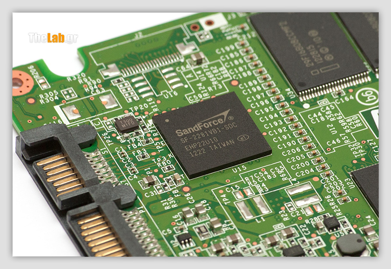

    Είναι γνωστό ότι ο συγκεκριμένος ελεγκτής προσφέρει υψηλότερες ταχύτητες εγγραφής σε αρχεία που έχουν την δυνατότητα να συμπιεστούν αν και ο σκοπός αυτής της συμπίεσης δεν είναι να ξεγελάσει τους καταναλωτές με πιθανόν μή ρεαλιστικές επιδόσεις αλλά να προστατεύσει τα κελιά των nand flash μειώνοντας έτσι τον συνολικό αριθμό των εγγραφών σε αυτά.
    Είναι και ο λόγος που τα πραγματικά δεδομένα που εγγράφονται στις μνήμες ενός δίσκου με sandforce controller είναι μικρότερος απο τα δεδομένα που έχει ζητηθεί να εγγραφούν από το λειτουργικό μας σύστημα, έχοντας έτσι ένα write amplification μικρότερο της μονάδας σε αντίθεση με άλλους ελεγκτές που έχουν μεγαλύτερο της μονάδας. Να θυμίσουμε ότι τις extra εγγραφές στις μνήμες τις δημιουργεί το garbage collectiοn σε οποιονδήποτε SSD δίσκο.
    Τι νέο προσφέρει?
    Όπως αναφέρθηκε και σε προηγούμενη σελίδα πρόκειται για μια ανανεωμένη έκδοση της σειράς 330 που υπάρχει στην αγορά εδώ και περίπου 6 μήνες. Το νέο χαρακτηριστικό στον καινούριο δίσκο, όπως οι περισσότεροι παρατηρήσατε και στον προηγούμενο πίνακα, δεν είναι άλλο από τα ανανεωμένα nand flash chips στα 20 πλέον nanometers, ένα προϊόν που προήλθε από τη κοινή συνεργασία Ιntel και Μicron.

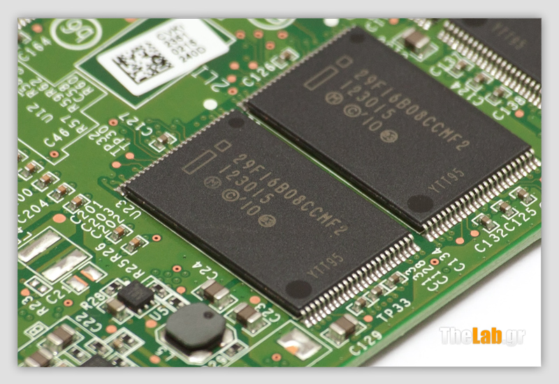

    Δύο απο τα 16 συνολικά ΜLC nand flash
    IMG_3466_s.jpg?m=1356519876
    Πιο αναλυτικά πρόκειται για MLC nand flash με 64gigabit die size και για τη σχεδίασή τους χρησιμοποιήθηκε παρόμοια τεχνική με αυτή που χρησιμοποιεί η Intel για την παραγωγή των επεξεργαστών της εδώ και κάμποσα χρόνια. Αυτή δεν είναι άλλη από την hi-k/metal gate, μια τεχνική δηλαδή που σκοπό έχει την καλύτερη μόνωση της μεταλλικής πλέον πύλης -αντί για πολυκρυσταλλικό πυρίτιο- μέσα στο mosfet μέσω ενός υποστρώματος με υψηλή διηλεκτρική σταθερά (high-K) αντί για διοξείδιο του πυριτίου που συνήθως χρησιμοποιούνταν τα προηγούμενα χρόνια.
    Άν και μοιάζει αρκετά τεχνικό το παραπάνω κομμάτι δεν είναι τίποτα άλλο πέρα από την εγγύηση της Intel για παρεμφερή αριθμό εγγραφών στα κελιά των nand flash με τη προηγούμενη γενιά στα 25nm ,σύμφωνα με την οποία φθάνει και αυτή τις 3000 εγγραφές.

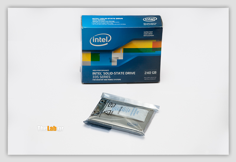

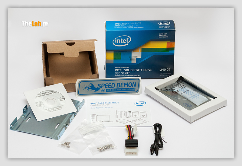

    Ας ξεκινήσουμε με δύο φωτογραφίες εξωτερικά απο το κουτί.
    IMG_3417_s.jpg?m=1356519803 IMG_3421_s.jpg?m=1356519814
    Το κουτί έχει παραπάνω όγκο από τον ανταγωνισμό αφού μέσα περιέχει αρκετά πράγματα όπως μπορείτε να διαπιστώσετε στην παρακάτω φωτογραφία.
    Αυτοκόλλητο, μετατροπέα για 3.5", mini-CDROM (3in), καλώδιο δεδομένων sata, μετατροπέας ρεύματος απο molex σε sata, βίδες και ένα τυπωμένο φυλλάδιο που μας εξηγεί πως μπορεί κάποιος να κάνει μόνος του τη μετάβαση απο τον παλιό του δίσκο στον intel 335.
    Αν και τα όσα αναγράφονται είναι αρκετά επεξηγηματικά, προσωπικά θα ήθελα από τη στιγμή που υπάρχει το CD, η χρησιμότητά του να μην περιορίζεται μόνο σε κάποια pdf που αφορούν την εγγύηση του δίσκου καθώς και την ηλεκτρονική μορφή του εντύπου που ήδη περιείχε. Θα βόλευε πιστεύω πολλούς χρήστες να είχε μια bootable έκδοση του προγράμματος Intel Data Migration ώστε να γίνει η μεταφορά δεδομένων από τον παλιό δίσκο στον νέο άμεσα και γρήγορα. Η Intel όμως προτίμησε απλά να παρέχει στον ιδιοκτήτη link για να μπεί ο ίδιος στο διαδίκτυο και να κατεβάσει την τρέχουσα έκδοση του προγράμματος. Το ίδιο έχει πράξει και για το πρόγραμμα Intel SSD Toolbox.

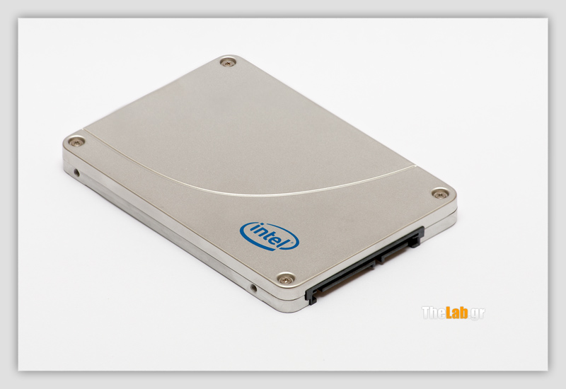

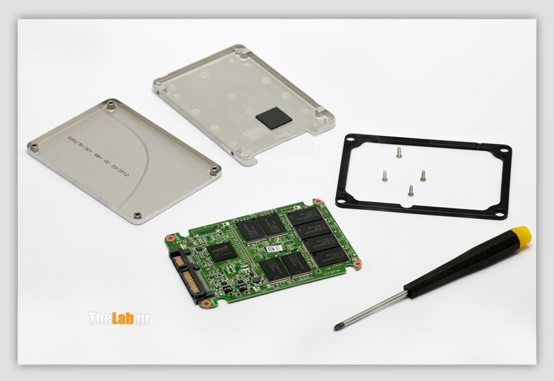

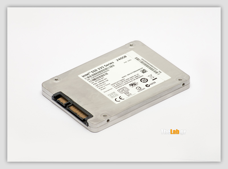

    Αυτό που θα μας απασχολήσει όμως στη παρουσίασή μας δεν είναι άλλο από αυτό που κρύβεται μέσα στο αντιστατικό σακουλάκι.
    IMG_3431_s.jpg?m=1356519831
    Μόνος του πλέον, ποζάροντας...
    και 4 βίδες αργότερα αποκαλύπτεται εσωτερικά.

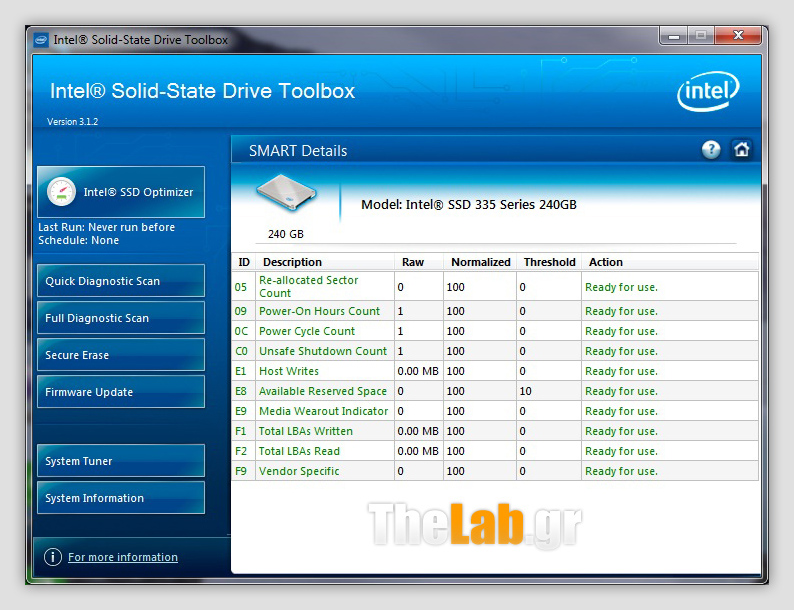

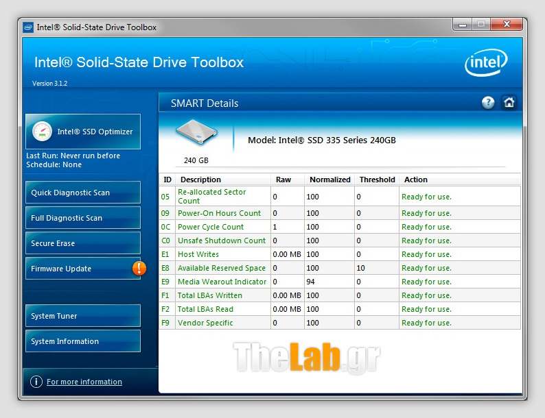

    Νέο firmware
    Αφού έχουμε κατεβάσει από την ιστοσελίδα της Intel, όπως η ίδια προτρέπει, και εγκαταστήσει το πρόγραμμα Intel SSD Toolbox, μας ενημερώνει ότι υπάρχει διαθέσιμη έκδοση για νεότερο firmware. Η αλλαγή στο νεότερο firmware δεν προσφέρει κάτι παραπάνω σε επιδόσεις ούτε επιφέρει κάποια αλλαγή στην μακροζωία των μνημών παρά μόνο μία διόρθωση στον δείκτη Media Wearout Indicator ο οποίος εμφάνιζε εσφαλμένες ενδείξεις. Είναι εμφανές από την εικόνα ότι, ακόμα και αν δεν έχει γραφτεί ούτε ένα bit στο φρεσκοεγκατεστημένο δίσκο στο σύστημα μας, το MWI έδειχνε την λάθος τιμή 94%.
    intel%20toolbox%201stboot.jpg?m=13565205
    Η αναβάθμιση στο firmware δεν είναι παρά μία απλή υπόθεση μερικών κλικ με το ποντίκι και μιας επανεκκίνησης του υπολογιστή μας. Αφού λοιπόν έγινε η επανεκκίνηση πλέον το πρόγραμμα μας εμφανίζει το σωστό νούμερο, 100% δηλαδή, μιας και ακόμα δεν είχε γραφτεί το παραμικρό.
    intel%20toolbox%202ndboot_firm.jpg?m=135
    Να σημειωθεί ότι ο συγκεκριμένος δείκτης αποτελεί απλά μία ένδειξη και ότι ακόμα και αν φτάσει στο 0% δεν υποδεικνύει κάτι για την λειτουργικότητα του δίσκου. Μην αγχώνεστε πάντως, πρέπει να περάσουν κάμποσα χρόνια και εγγραφές πάρα πολλών ΤΒ για να συμβεί κάτι τέτοιο.

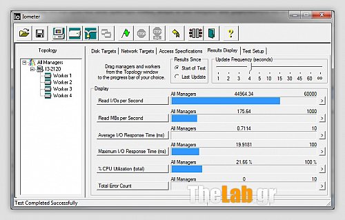

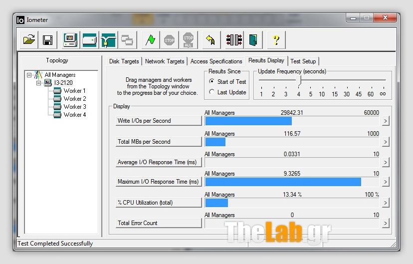

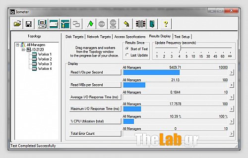

    Ιometer #read
    Πλησιάζοντας προς το τέλος φέρνουμε τον δίσκο αντιμέτωπο με το Ιοmeter, ένα πρόγραμμα που είναι ικανό να προσομοιώσει οποιαδήποτε πιθανή κατάσταση που ενδέχεται να βρεθεί κάποιος δίσκος στο αντίστοιχο περιβάλλον.
    Έτσι ανάλογα με τις επιλογές που θα κάνει ο χρήστης του προγράμματος αυτού, μπορεί να μετρήσει είτε εγγραφή είτε ανάγνωση αλλά και συνδιασμό αυτών τόσο σε σειριακή όσο και σε τυχαία προσπέλαση καθώς και συνδιασμό αυτών σε διάφορα μεγέθη αρχείων που αφορούν είτε ολόκληρη τη χωρητικότητα του δίσκου είτε κάποιο κομμάτι αυτού. Αν και ακούγεται λίγο περίπλοκο δεν είναι τόσο, απλά θέλει εξοικείωση απο πλευράς χρήστη μιας και προσφέρει πλήθος επιλογών που ενδέχεται να μπερδέψουν αρχικά.
    Με τη βοήθεια του πρόγραμματος επιλέξαμε να πάρουμε μετρήσεις με αρχεία μεγέθους 4KB τόσο με qd1 όσο και με qd32 σε 100% τυχαίες εγγραφές και αναγνώσεις μόνο, για να δούμε κατά πόσο συμπίπτουν οι επιδόσεις με τις προδιαγραφές που δίνει η Intel αλλά και με τα προηγούμενα μετροπρογράμματα.
    Σε πρώτη φάση έχουμε τις αναγνώσεις 4Κ με qd1
      Με λειτουργικό στο 9% της χωρητικότητας
    Δεν απέχει πολύ από τα αναμενόμενα αν και οι επιδόσεις μοιάζουν πιο πολύ με ενός ήδη γραμμένου ssd, όπως και ήταν.
    Το ίδιο συμβαινει και στην παρακάτω περιπτωση για αναγνώσεις 4k με qd32.
    *Λόγω κάποιου λάθους στην πρώτη φορά εκτέλεσης δοκιμών δεν υπήρχαν τα 4Κ με 1qd read/write.
    Oι συγκεκριμενες μετρήσεις έγιναν σε δεύτερη φάση αφού είχε μεσολαβήσει backup image -> secure erase -> restore image. Οι αντίστοιχες επιδόσεις αυτών των μετρήσεων είναι οι βέλτιστες αφού τα κελιά δεν περιείχαν δεδομένα.
    Iometer #write
    Αφού είδαμε τις αναγνώσεις, ώρα να δούμε πως τα πάει στις αντίστοιχες εγγραφές 4ΚΒ με QD1 και QD32
    Πρώτα με QD1
    Kαι με QD32
    Tόσο με QD1 όσο και με QD32 οι επιδόσεις στο write είναι ίδιες με αυτές που έχουμε δεί και με τα υπόλοιπα μετροπρογράμματα.
    Κάτι παραπανω απο 100mb/sec για QD1 και καπου στα 250MB/sec για QD32 με εξαίρεση την τέταρτη περίπτωση που ο δίσκος ειναι γεμάτος στο 90%. Η ταχύτητα πέφτει στο μισό περίπου, όπως έχει δείξει και το crystal disk mark.

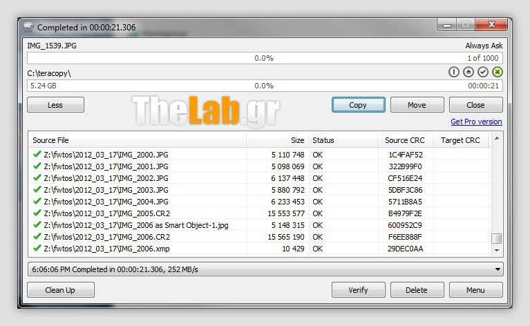

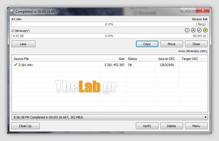

    TeraCopy
    Κατά τη διάρκεια των μετρήσεων, στη διαδικασία που έπρεπε να γεμίσουμε το δίσκο με δεδομένα ώστε να γίνουν οι ανάλογες μετρήσεις δεν αντισταθήκαμε στο πειρασμό να δοκιμάσουμε με ένα ακόμα πρόγραμμα την ταχύτητα εγγραφής στον δίσκο όπως περίπου θα κάνει σχεδόν ο κάθε χρήστης στη καθημερινή χρήση χωρίς να τρέχει κάποιο πιο εξειδικευμένο μετροπρόγραμμα για το σκοπο αυτό.
    Χρησιμοποιήσαμε λοιπόν το TeraCopy και το δοκιμάσαμε σε δύο περιπτώσεις, μια για αντιγραφή ενός mkv αρχείου μεγέθους περίπου 5GB και μια περίπτωση αντιγραφής 1000 αρχείων που αποτελούνται απο raw αρχεία(cr2), απλές εικόνες (jpg) αλλα και xmp αρχεια (αρχεια που δημιουργει το photoshop κατα την επεξαργασια cr2 αρχειων) και μεγέθη που κυμαίνονται από περίπου 15MB μέχρι λίγα KB.
    Οι εικόνες από μόνες τους είναι αρκετά επεξηγηματικές οπότε περνάμε κατευθείαν σε αυτές.
    TeraCopy-mkv.jpg?m=1356520629
    TeraCopy-1K%20fwtos.jpg?m=1356520626
    300ΜΒ/s για το mkv αρχείο και 252ΜΒ/s για τα 1000 αρχεία. Ικανοποιητικά νούμερα ανάλογα και των δυνατοτήτων του δίσκου.
