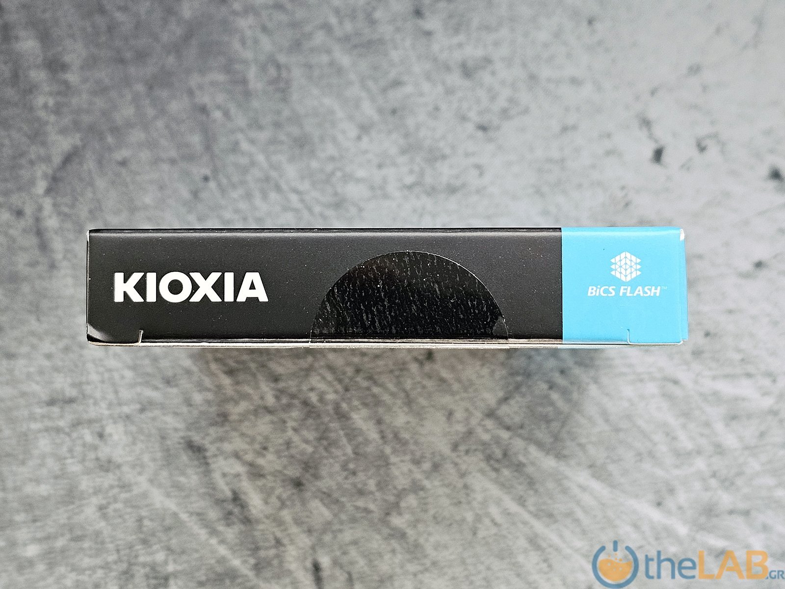

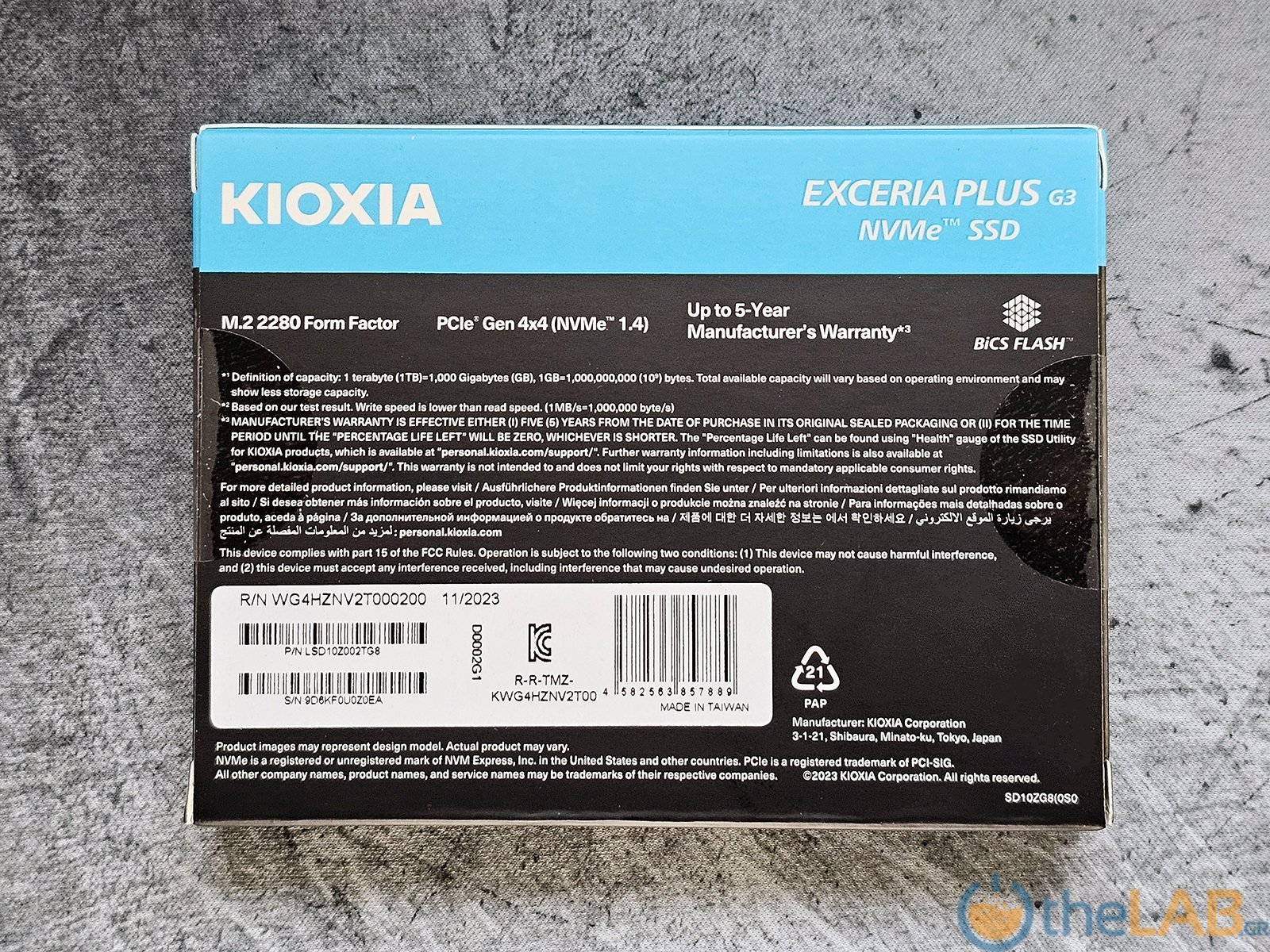

    Ο Kioxia Exceria Plus G3 2TB έρχεται σε ένα τυπικό, χαρτονένιο κουτί όπου κυριαρχεί το μαύρο και το κλασσικό γαλάζιο της Kioxia.
    Στο εμπρός μέρος βρίσκουμε το όνομα του μοντέλου, τη χωρητικότητα και την υποσχόμενη ταχύτητα ανάγνωσης ενώ στο πίσω μέρος, η μόνη χρήσιμη πληροφορία είναι η 5ετής εγγύηση, κάτι θετικό για budget drive.

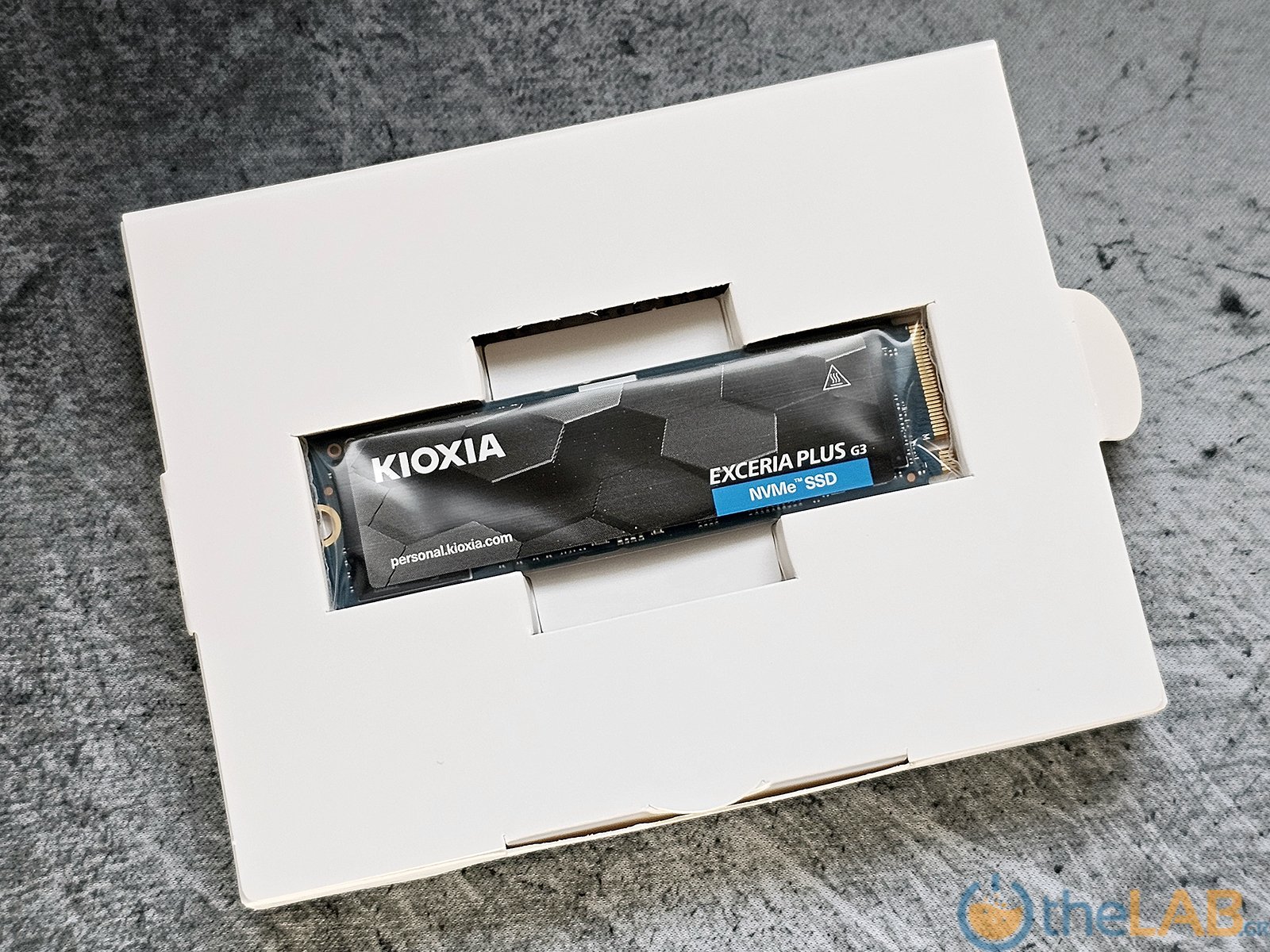

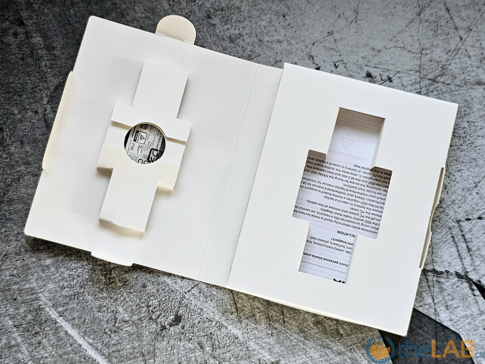

    Εντός της συσκευασίας βρίσκουμε μια κατασκευή από λεπτό χαρτόνι που φιλοξενεί το drive, καθώς και τα συνοδευτικά φυλλάδια.

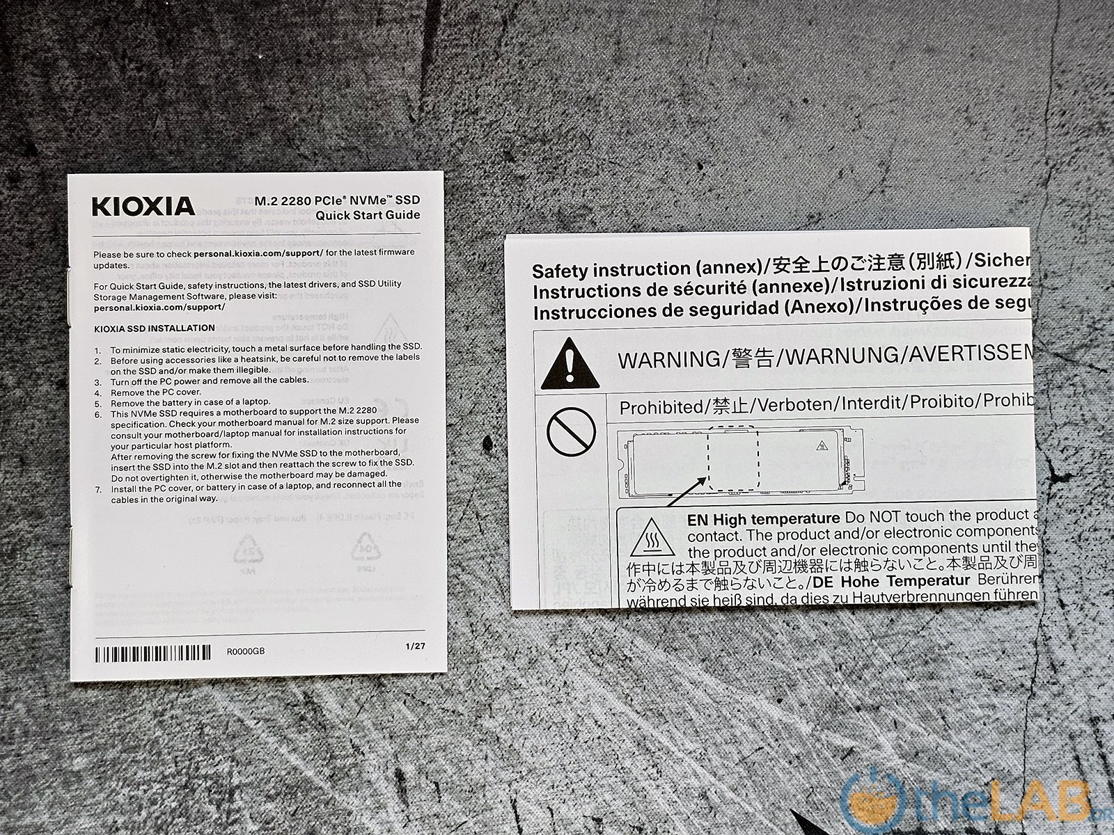

    Τα φυλλάδια είναι δύο και συγκεκριμένα ένα quick start guide και οι απαραίτητες οδηγίες ασφαλείας.

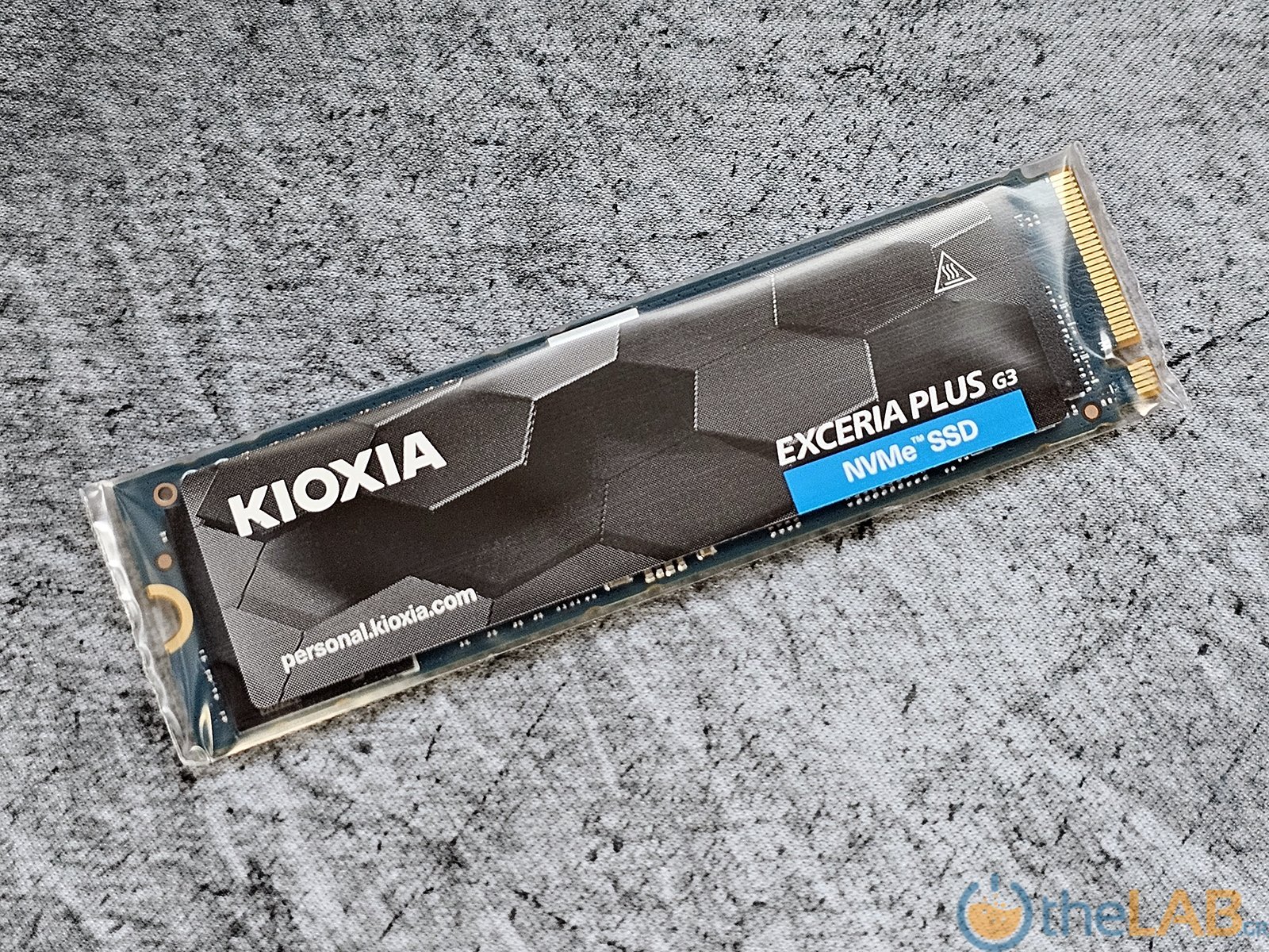

    Παρά την εκτεταμένη χρήση χαρτονιού - αποφυγή πλαστικού έως αυτό το σημείο, το drive έρχεται προστατευμένο μέσα σε ένα πλαστικό, διάφανο σακουλάκι.

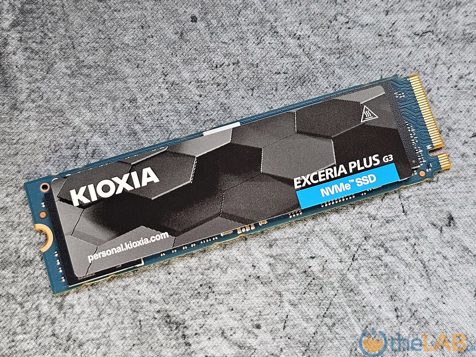

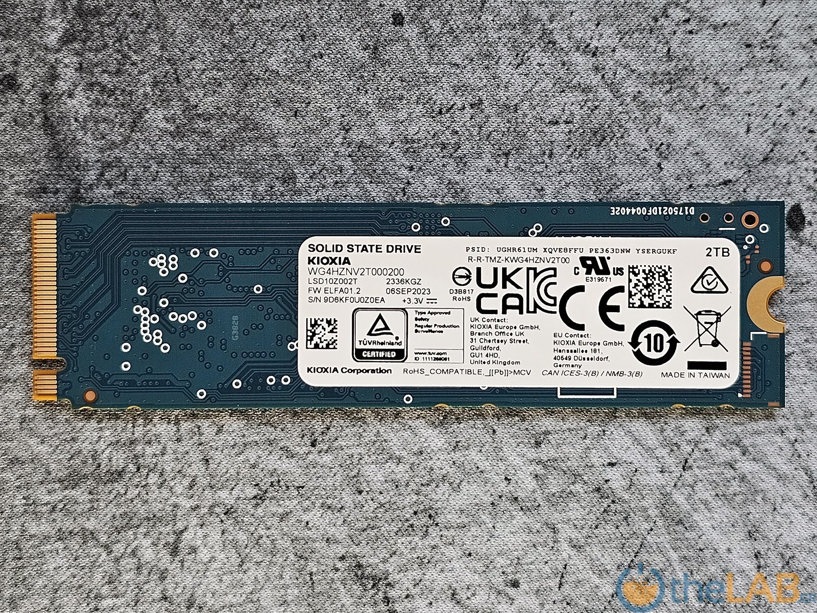

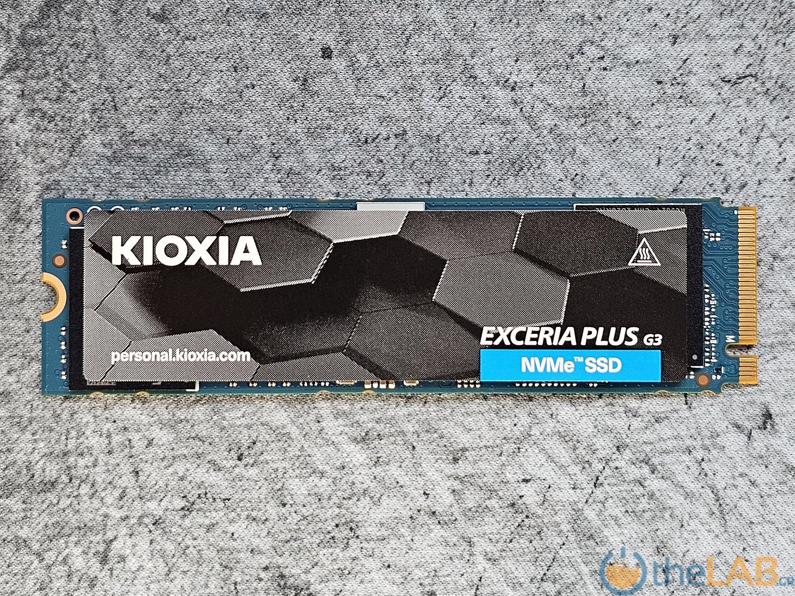

    Πρόκειται για έναν τυπικό M.2 SSD μεγέθους 2280, με μπλε PCB. Το drive έχει όλο του το κύκλωμα στην επάνω πλευρά η οποία καλύπτεται από το τυπικό μεταλλικό αυτοκόλλητο που λειτουργεί ως υποτυπώδες heat spreader. Στην κάτω πλευρά βρίσκουμε αυτοκόλλητο με το μοντέλο, τις πιστοποιήσεις και τη χωρητικότητα του drive.
    Κάτω από το αυτοκόλλητο - Heat Spreader της επάνω πλευράς βρίσκουμε τον ελεγκτή του drive καθώς και 4 NAND chips. Απουσιάζει φυσικά κάποιο DRAM cache chip, καθώς, όπως είπαμε, ο Kioxia Exceria Plus G3 2TB κάνει χρήση της τεχνολογίας HMB.
    Ο ελεγκτής είναι ο Phison PS5021-E21T του οποίου το interface είναι το PCIe Gen4x4 NVMe, οι υποστηριζόμενες χωρητικότητες έως 4TB και οι ταχύτητες φτάνουν τα Sequential Read/Write (up to): 5.000/4.500 MB/s και Random 4K Read/Write (up to): 780.000/800.000 IOPS. Η μέγιστη θερμοκρασία λειτουργίας είναι οι 70°C, ενώ το Datasheet μας λέει ότι υποστηρίζονται End-To-End Data Path Protection, LDPC ECC και RAID ECC, καθώς επίσης και πρωτόκολλα ασφαλείας Pyrite, AES 256, SHA 512, RSA 4096 και TCG Opal. Πρόκειται δηλαδή για μια χαμηλότερων επιδόσεων έκδοση του ελεγκτή που είχαμε δει να χρησιμοποιείται στον Corsair MP600 Elite with Heatsink 2TB, με χαμηλότερες ταχύτητες και χαμηλότερα IOPS καθώς και τη μισή μέγιστη χωρητικότητα, αλλά με τα ίδια λοιπά χαρακτηριστικά λειτουργίας και ασφάλειας.
    Τα NAND chips που χρησιμοποιεί ο Kioxia Exceria Plus G3 2TB φέρουν τον κωδικό TH58LKT2Z25BA8K Δυστυχώς, παρά την εκτεταμένη έρευνα, δεν μπόρεσα να βρω το πλήρες Datasheet για τα συγκεκριμένα NAND chips, είναι όμως κατασκευασμένα από την Kioxia. Πρόκειται για 3D TLC NAND και η χωρητικότητα του κάθε ενός από τα συγκεκριμένα NAND chips είναι 4096Gb, ή αλλιώς 512GB. Εφ' όσον o Kioxia Exceria Plus G3 2TB διαθέτει 4 τέτοια chips, η συνολική του χωρητικότητα φτάνει τα 2TB.

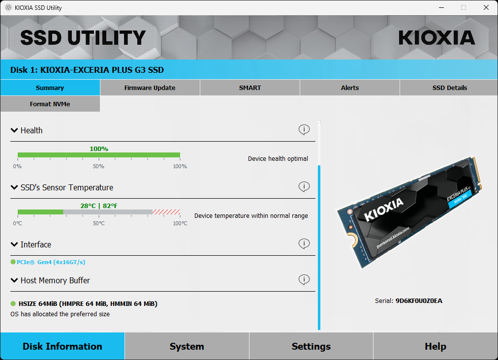

    Η Kioxia προσφέρει το δικό της SSD Utility που συνοδεύει τα προϊόντα της και είναι καλοσχεδιασμένο και πλήρες. Χωρίζεται σε 4 καρτέλες στο κάτω μέρος, η πρώτη εκ των οποίων ονομάζεται Disk Information και είναι αυτή που αφορά τον SSD.
    Επιλέγοντας την καρτέλα Disk information στο κάτω μέρος, εμφανίζονται 6 καρτέλες στο επάνω μέρος.
    Η πρώτη από αυτές ονομάζεται Summary και παρουσιάζει χρήσιμες πληροφορίες για το drive, συγκεντρωμένες σε μία σελίδα, όπως τη χωρητικότητα, την υγεία, τη θερμοκρασία, το interface και τη λειτουργία του HMB (Host Memory Buffer).

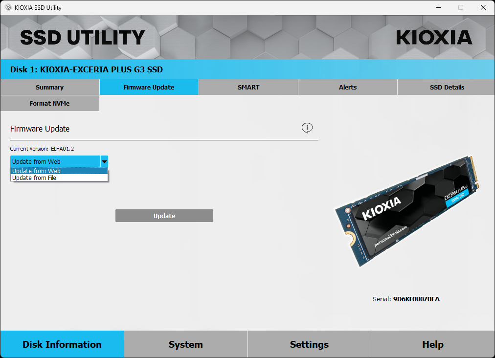

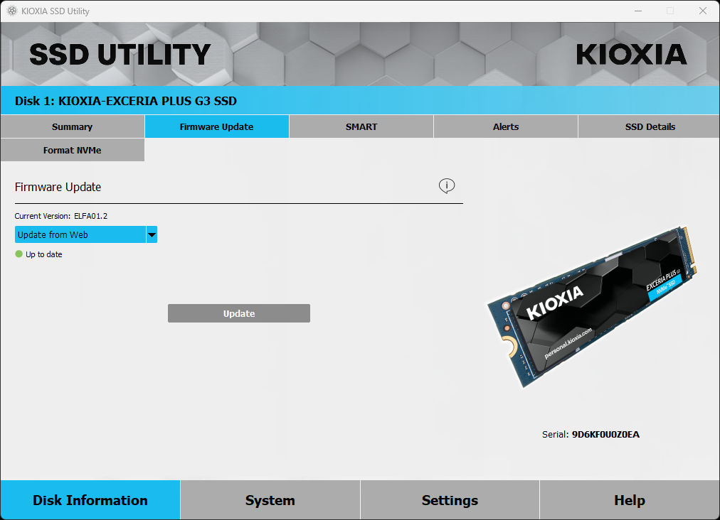

    Η δεύτερη καρτέλα αφορά το Firmware Update, το οποίο μπορεί να γίνει απ' ευθείας μέσω διαδικτύου ή εναλλακτικά από κάποιο αρχείο αποθηκευμένο σε τοπικό μέσο αποθήκευσης. Ο Kioxia Exceria Plus G3 2TB ήρθε με το τελευταίο Firmware ήδη εγκατεστημένο.

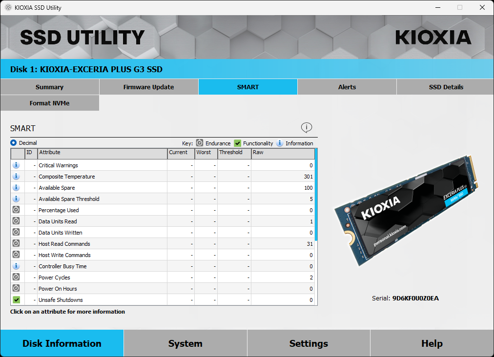

    Στην τρίτη καρτέλα βλέπουμε τις πληροφορίες που παρέχει το σύστημα SMART του drive.

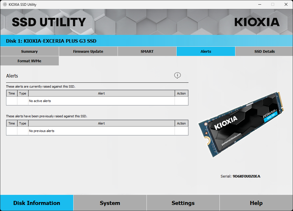

    Η τέταρτη καρτέλα μας δείχνει πιθανά ενεργά Alerts καθώς και αυτά που έχουν συμβεί στο παρελθόν.
    Η πέμπτη καρτέλα είναι η SSD Details, στην οποία βρίσκουμε κάποιες εύληπτες λεπτομέρειες σχετικά με το drive.

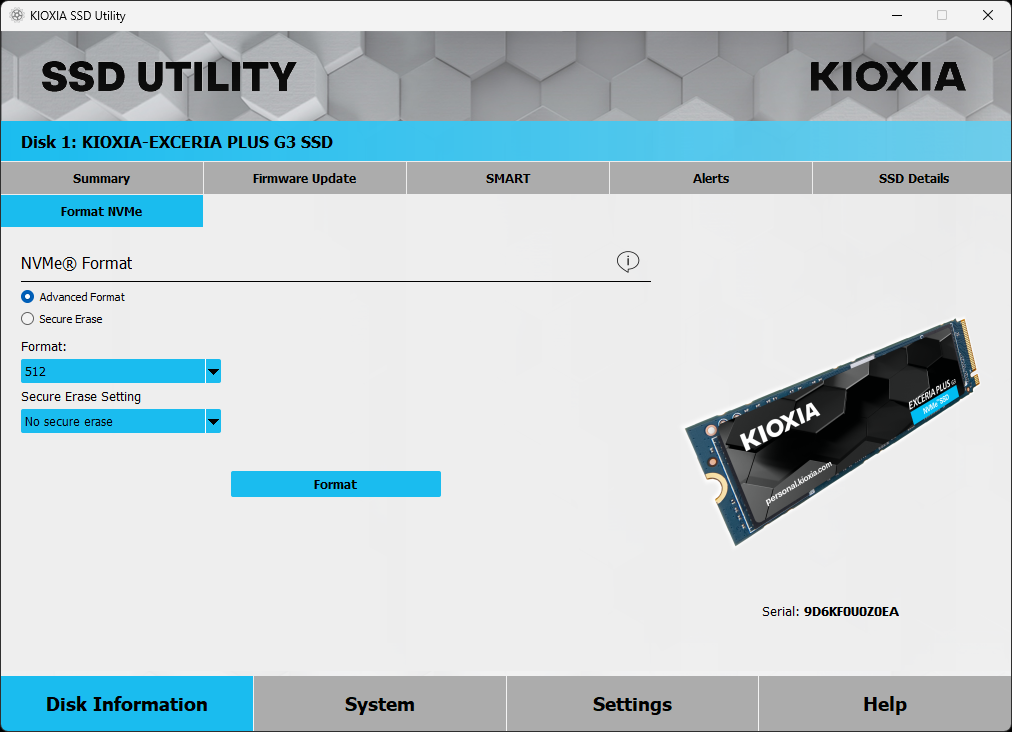

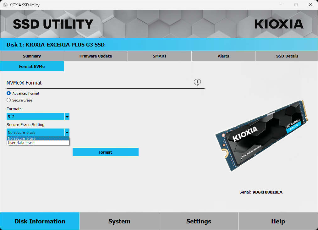

    Η έκτη και τελευταία καρτέλα που αφορά το Disk Information είναι η Format NVMe, η οποία παρέχει δυνατότητές Secure Erase και Advanced Format.

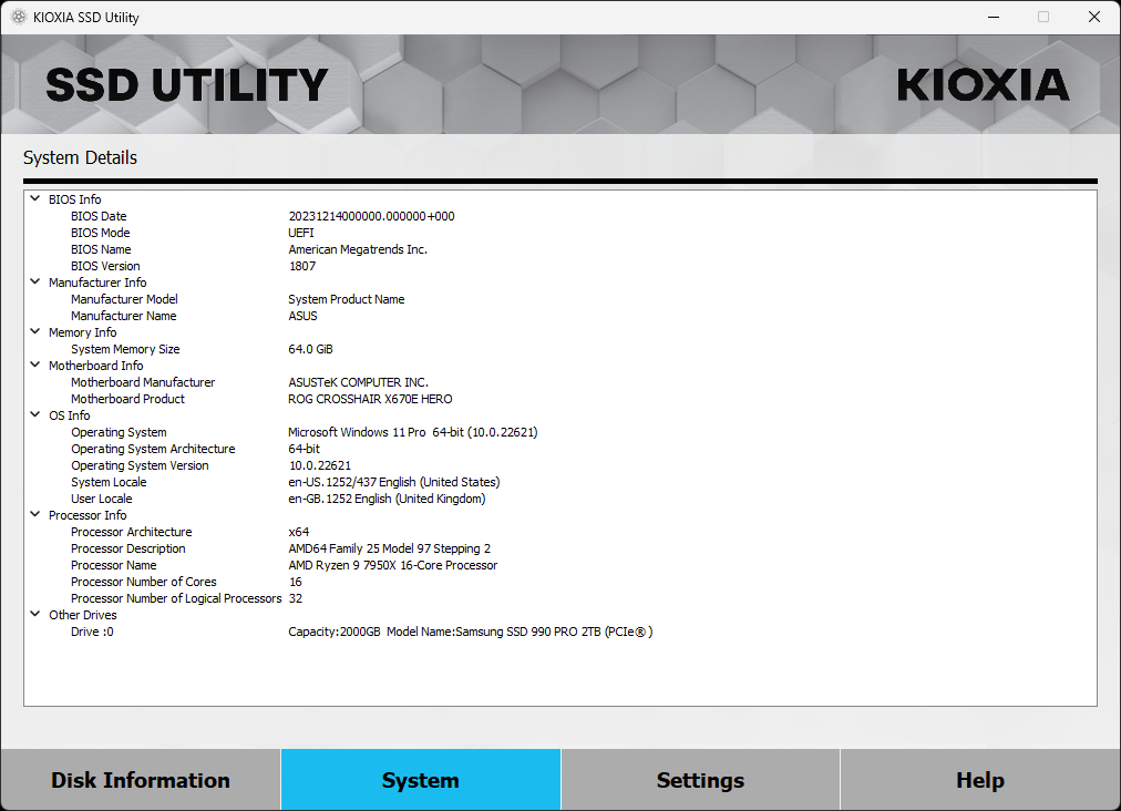

    Και αφού τελειώσαμε και με τις 6 καρτέλες του άνω μέρους της επιλογής Disk Information, πάμε να δούμε την καρτέλα System, στο κάτω μέρος, που περιλαμβάνει εκτενείς πληροφορίες για το σύστημά μας.

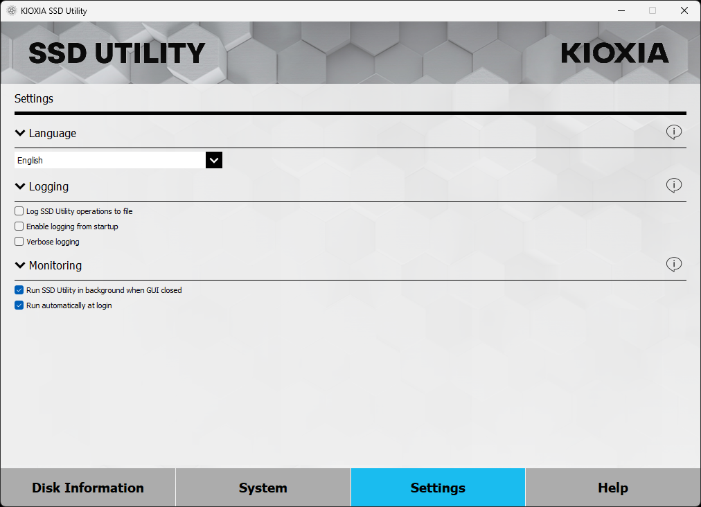

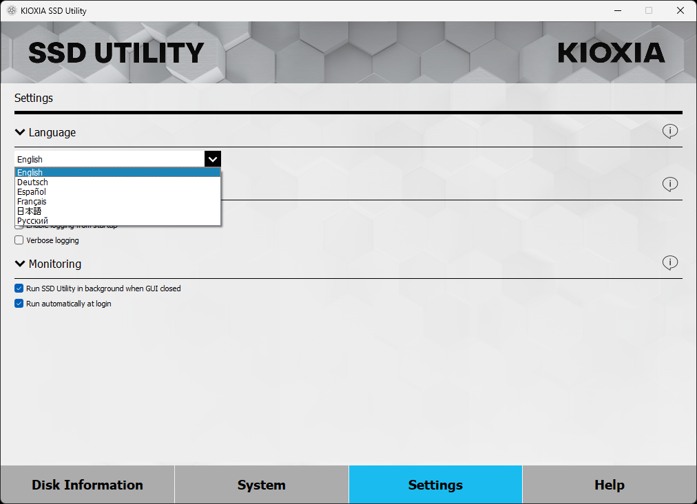

    Ακολουθεί η καρτέλα Settings, που περιλαμβάνει ρυθμίσεις για την εφαρμογή SSD Utility.
    Η εφαρμογή υποστηρίζει 6 γλώσσες, μη συμπεριλαμβανομένης της Ελληνικής.

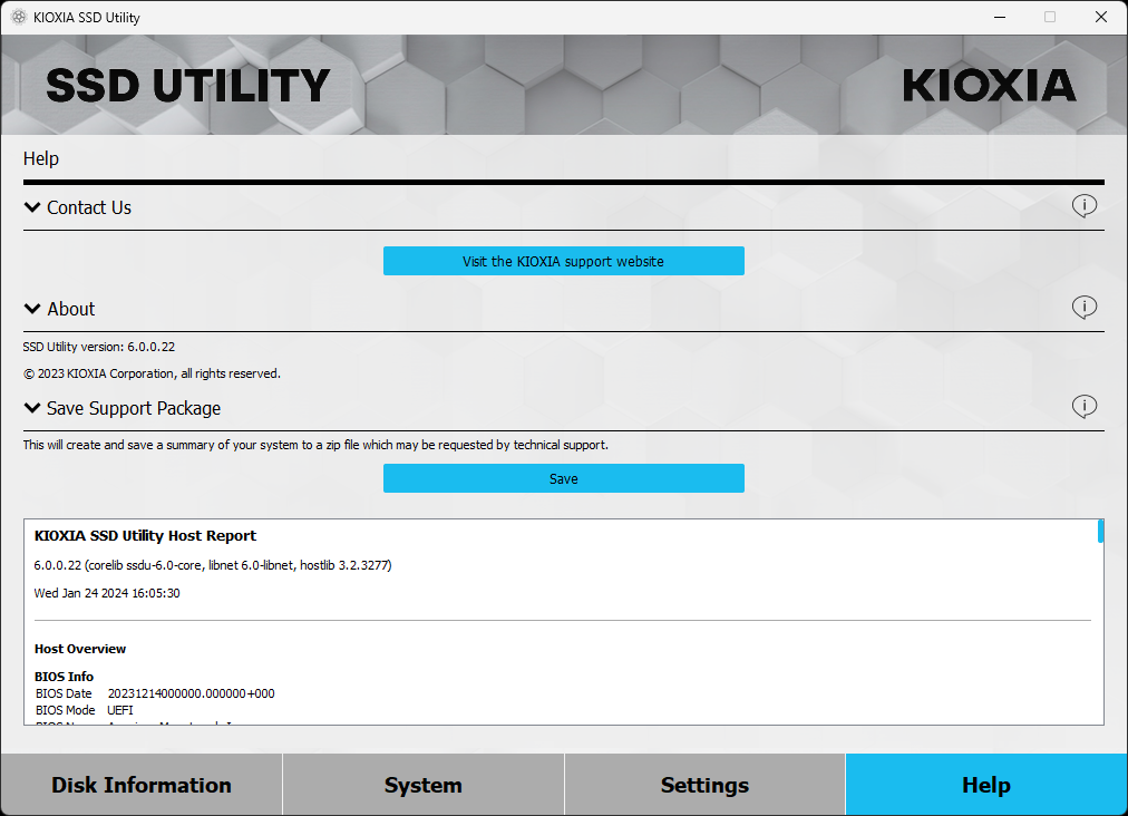

    Τελευταία είναι η καρτέλα Help, από όπου μπορούμε να επικοινωνήσουμε με την εταιρία για την παροχή υποστήριξης.

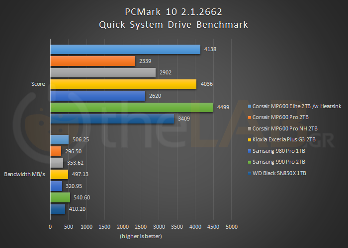

    Για να δοκιμάσω τον Kioxia Exceria Plus G3 2TB σε πραγματική ελαφριά χρήση, όπως εργασία γραφείου, internet browsing, άνοιγμα φωτογραφιών κλπ, χρησιμοποίησα το Quick Systerm Drive Benchmark του PCMark 10, καθώς  το συγκεκριμένο benchmark προσομοιώνει την πραγματική χρήση στα παραπάνω σενάρια.
    Τα αποτελέσματα δείχνουν ότι ο Kioxia Exceria Plus G3 2TB αποτελεί μια εξαιρετική λύση για ελαφριά χρήση, καθώς έχει σχεδόν τις ίδιες επιδόσεις με τον θεωρητικά ισχυρότερο Corsair MP600 Elite with Heatsink 2TB και συνολικά μια από τις καλύτερες επιδόσεις στο συγκριτικό διάγραμμα.
    Δοκιμασίες Κανονικής Χρήσης

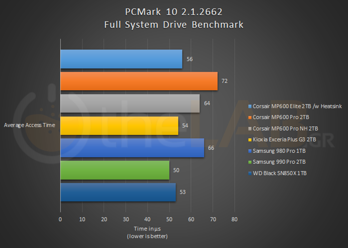

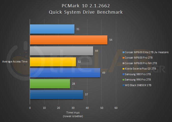

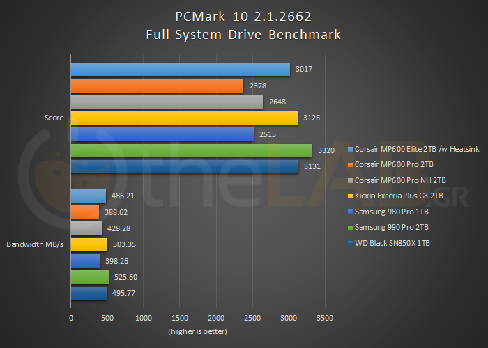

    Παρόμοια εικόνα έχουμε και στο PCMark 10 Full System Drive Benchmark που προσομοιώνει πραγματική χρήση του drive σε πιο απαιτητικές καθημερινές εργασίες, με τη διαφορά ότι ο WD Black SN850X που για κάποιον αδιευκρίνιστο λόγο δεν είχε δείξει τα δόντια του στο προηγούμενο τεστ, ανακάμπτει και παίρνει τη 2η θέση, ενώ ο Kioxia Exceria Plus G3 2TB παίρνει την τρίτη θέση ξεπερνώντας τον Corsair MP600 Elite with Heatsink 2TB.

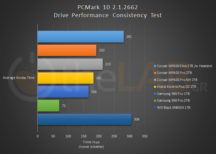

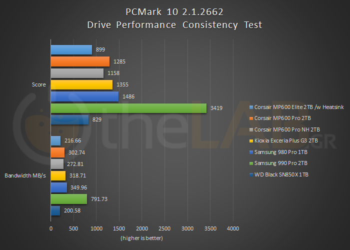

    Το PCMark 10 Drive Performance Consistency Test είναι πραγματικά άνευ σημασίας για τη μεγάλη πλειοψηφία των οικιακών χρηστών και προσομοιάζει πολύ περισσότερο τη χρήση σε περιβάλλον διακομιστή (server) καθώς βασανίζει το drive ασταμάτητα επί ώρες, γράφοντας πάνω από 20TB συνεχόμενα και χωρίς διάλλειμα, κάτι που δε θα συμβεί ποτέ σε οικιακή χρήση.
    Στην περίπτωση αυτή, οι επιδόσεις του Kioxia Exceria Plus G3 2TB παρέμειναν ανέλπιστα καλές, αφού πήρε την τρίτη θέση, πίσω από τα drives της Samsung που παραδοσιακά έχουν τις καλύτερες επιδόσεις στην εν λόγω δοκιμή.
    Θυμίζω ξανά ότι η συγκεκριμένη δοκιμασία δεν αφορά παρά ελάχιστες περιπτώσεις χρηστών που σαφώς θα έκαναν καλύτερα ούτως ή άλλως να στραφούν σε κάποιο enterprise drive για τέτοιου είδους χρήση.

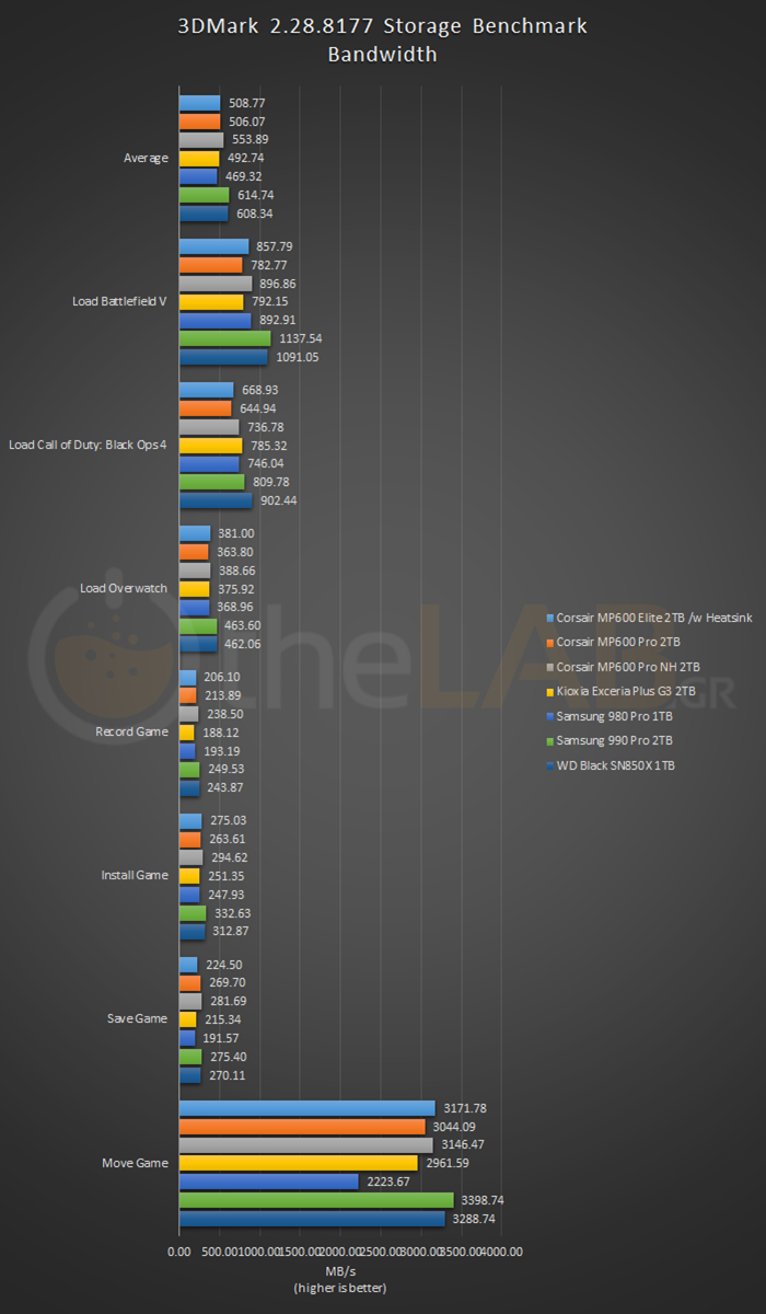

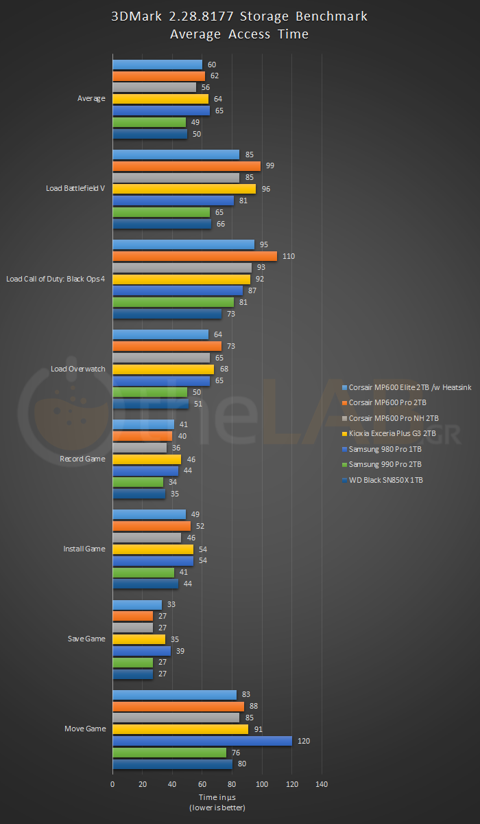

    Κάτι που ενδιαφέρει αναμφίβολα πολλούς χρήστες είναι οι επιδόσεις των SSDs στο Gaming και εδώ ο Kioxia Exceria Plus G3 2TB δείχνει τις αδυναμίες του, πετυχαίνοντας την προτελευταία θέση στην κατάταξη, χωρίς όμως να υστερεί τόσο ώστε να αποτελεί πιθανό πρόβλημα. Απλά δεν είναι ανάμεσα στα ταχύτερα drives. Τα κορυφαία drives σε χρήση gaming είναι o Samsung 990 Pro και ο WD Black SN850X.
    Και κάπου εδώ τελειώνει όλη η ουσία των δοκιμών. Τα όποια συμπεράσματα σχετικά με τις επιδόσεις του Kioxia Exceria Plus G3 2TB πρέπει να προκύψουν από τα παραπάνω και μόνο.

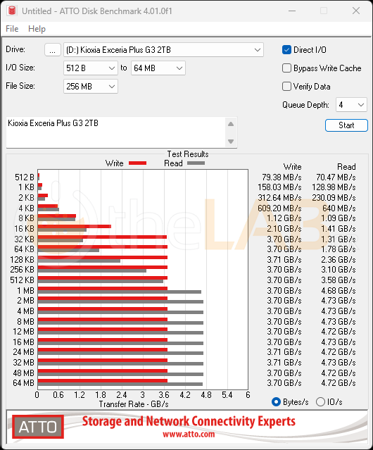

    Ξεκινάμε με το ATTO Disk Benchmark.
    large.ATTODiskBenchmark4_01.0f1BytesPerSecond.PNG large.ATTODiskBenchmark4_01.0f1IO.PNG

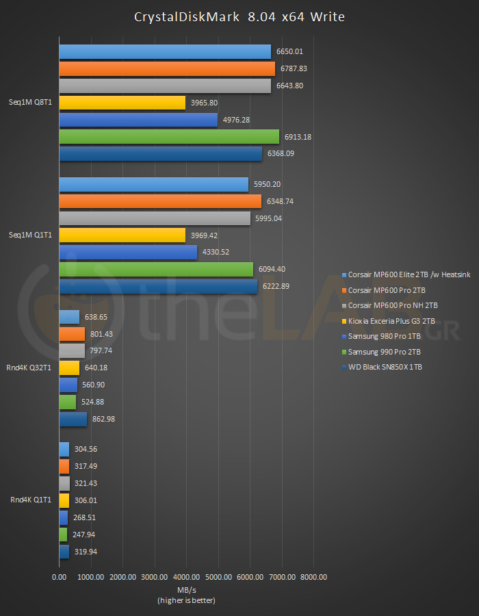

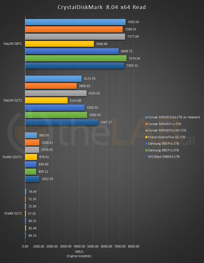

    Ακολουθούν τα αποτελέσματα του CrystalDiskMark 8.04.

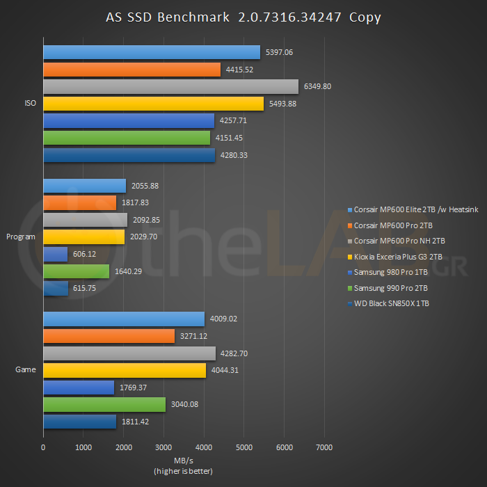

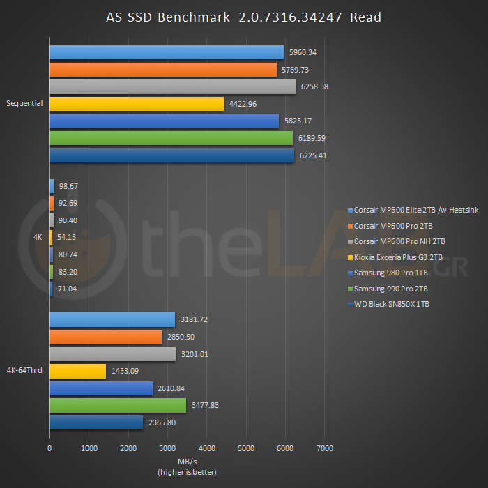

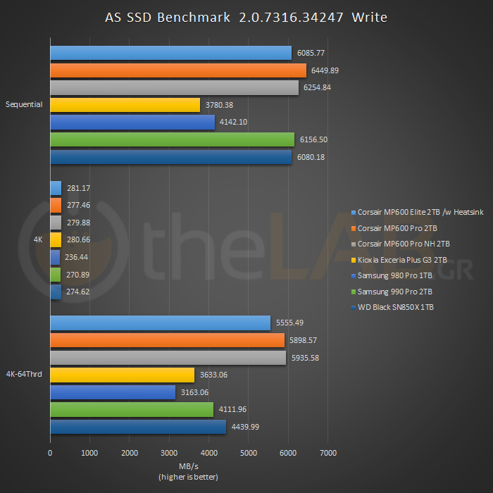

    Στη συνέχεια βλέπουμε τα αποτελέσματα του AS SSD Benchmark.

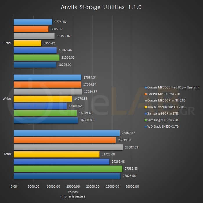

     Anvil's Storage Utilities benchmark.

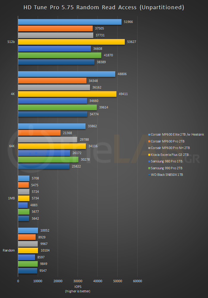

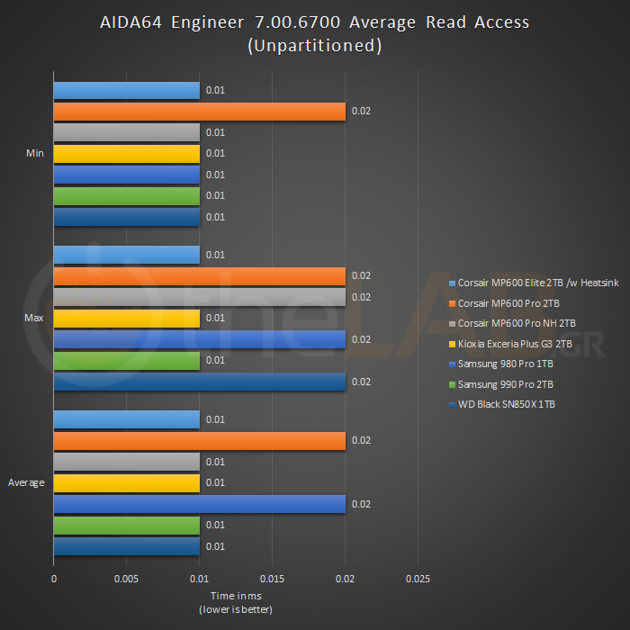

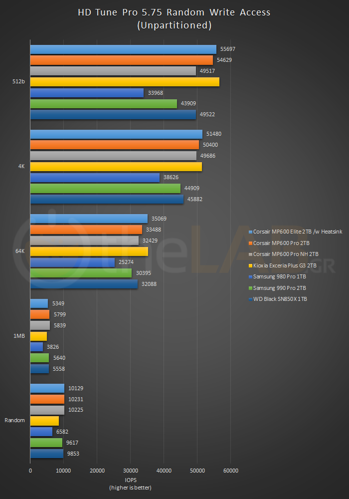

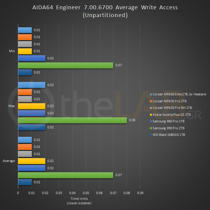

    Τέλος,  τα AIDA64 Average Read και Write Access καθώς και τα HD Tune Pro Random Read και Write Access δείχνουν την αμεσότητα στην απόκριση των drives.
    Όπως ήδη ανέφερα, τα συνθετικά benchmarks έχουν ιδιαιτέρως περιορισμένη σημασία στην εκτίμηση των πραγματικών επιδόσεων και έτσι δε θεωρώ ότι πρέπει να ληφθούν σοβαρά υπ' όψιν.

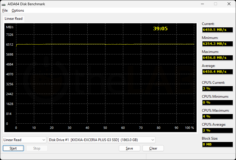

    Στο πρώτο διάγραμμα βλέπουμε την ταχύτητα ανάγνωσης σε όλη την έκταση του drive.
    Ο Kioxia Exceria Plus G3 2TB πέτυχε εξαιρετικές επιδόσεις ανάγνωσης που ξεπερνούν τόσο τις προδιαγραφές του όσο και αυτές που είχε πετύχει ο Corsair MP600 Elite with Heatsink 2TB, οποίος ήταν το ταχύτερο drive σε αυτή τη δοκιμή μέχρι τώρα.

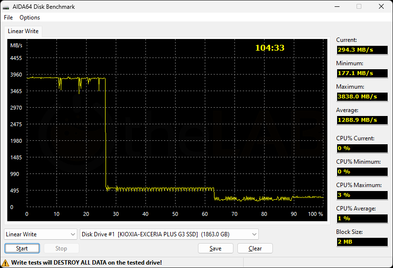

    Οι εγγραφές αποκαλύπτουν τη γνωστή ιστορία όλων των SSD που χρησιμοποιούν TLC. Βλέπετε, οι TLC NAND δεν έχουν καλές ταχύτητες εγγραφής. Γι' αυτό οι εταιρείες δε διαφημίζουν ποτέ αυτή την ταχύτητα. Αντιθέτως, χρησιμοποιούν ένα μέρος της TLC NAND σε λειτουργία SLC.

    Τώρα που ξέρουμε λοιπόν, ας πάμε να δούμε πώς συμπεριφέρεται ο Kioxia Exceria Plus G3 2TB στις εγγραφές.
    Όπως βλέπουμε στο πρώτο γράφημα που αφορά τον Kioxia Exceria Plus G3 2TB, το drive ξεκινάει τις εγγραφές με ταχύτητα κοντά στα 3.800MB/s.
    Καθώς το drive είναι εντελώς άδειο, έχει τη δυνατότητα να χρησιμοποιήσει ένα πολύ μεγάλο μέρος της TLC NAND του ως SLC cache και έτσι συνεχίζει σε αυτή την ταχύτητα μέχρι να γεμίσει περίπου το 27% της χωρητικότητας του drive, οπότε και η ταχύτητα πέφτει κοντά στα 500MB/s. Το drive συνεχίζει σε αυτή την ταχύτητα μέχρι να φτάσει περίπου στο 63% της χωρητικότητάς του όπου και πέφτει κάτω από τα 200 MB/s. Φαίνεται λοιπόν ότι ο Kioxia Exceria Plus G3 2TB όχι μόνο δε διαθέτει DRAM cache και χρησιμοποιεί αντί αυτής την τεχνολογία HMB, αλλά παράλληλα χρησιμοποιεί και ιδιαίτερα αργή NAND.
    Παρά όμως τη χρήση του πιο αργού ελεγκτή και της σημαντικά πιο αργής NAND, ο Kioxia Exceria Plus G3 2TB επιτυγχάνει επιδόσεις εγγραφών, σε αυτή τη δοκιμασία, που κατά μέσο όρο είναι ελαφρώς χαμηλότερες από αυτές που είχε πετύχει ο Corsair MP600 Elite with Heatsink 2TB, που κάνει χρήση του ταχύτερου ελεγκτή και μιας από τις ταχύτερες TLC NAND που έχω δει. Αυτό φαίνεται να οφείλεται στην πιο εκτεταμένη χρήση SLC cache καθώς και ενδεχομένως άλλων Firmware optimizations.
