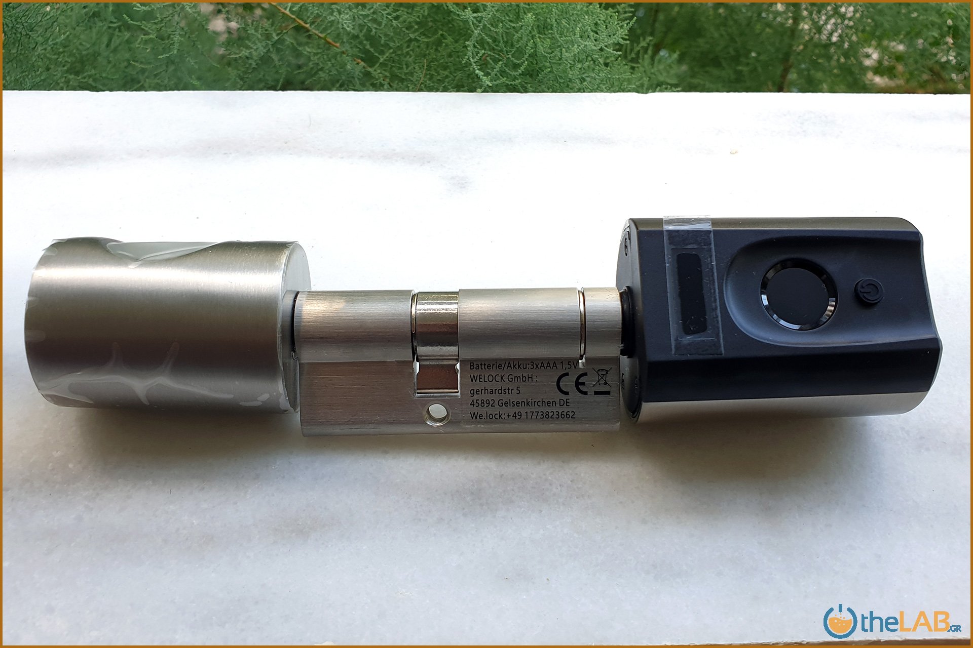

    Η πρώτη ματιά στην συσκευή μας δείχνει αριστερά το πόμολο που θα βρίσκεται από την εσωτερική μεριά της πόρτας διαμέτρου 38mm, στο μέσο τον ευρωκύλινδρο ή αφαλό αν προτιμάτε και στα δεξιά το τμήμα που θα βρίσκεται εξωτερικά της πόρτας (διαμετρος 46mm) και διαθέτει μία μικρή οθόνη, το scanner δακτυλικών αποτυπωμάτων και το κουμπί SET/Wake up.
    Εδώ να αναφέρουμε ότι ο έσω κύλινδρος εμφανίζει μία ελαφρά εκκεντρότητα κάτι που δεν προβληματίζει και είναι ανεπαίσθητο κατά την χρήση, είναι κάτι όμως που είχε εντοπιστεί και στην SOHO Smartlock.

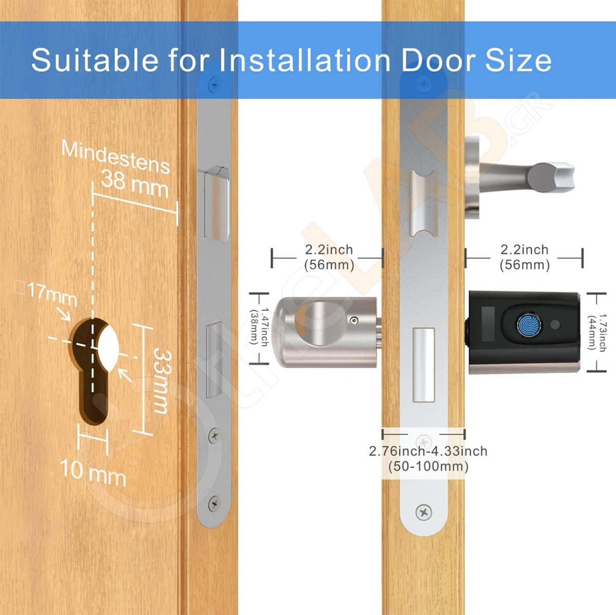

    Πριν προχωρήσουμε και πριν οι βιαστικοί από εσάς προχωρήσετε σε κάποια παραγγελία, καλό είναι να πούμε μερικά πράγματα που έχουν να κάνουν με την συμβατότητα του προϊόντος.
    1. Πρώτο και βασικό δεν είναι αδιάβροχη. Συνεπώς η τοποθέτηση γίνεται μόνο σε πόρτες που βρίσκονται σε εσωτερικούς χώρους. Οπότε ξεχάστε την για αυλόπορτες που είναι εκτεθειμένες σε καιρικές συνθήκες. Αν κάποιος θέλει για τέτοιου τύπου πόρτες θα πρέπει να δει τα αντίστοιχα προϊόντα της εταιρίας.
    2. Το πάχος της πόρτας μπορεί να είναι από 50 έως 100mm και το κέντρο (απόσταση αφαλού από σόκορο πόρτας) θα πρέπει να είναι το ελάχιστο 40mm.
    3. Ο κύλινδρος που θα έχει η κλειδαριά για την οποία το προορίζετε θα πρέπει να είναι ευρωκύλινδρος.
    large_we.lock-touch-41-smart-lock-compatibility1.jpg large_we.lock-touch-41-smart-lock-compatibility2.jpg

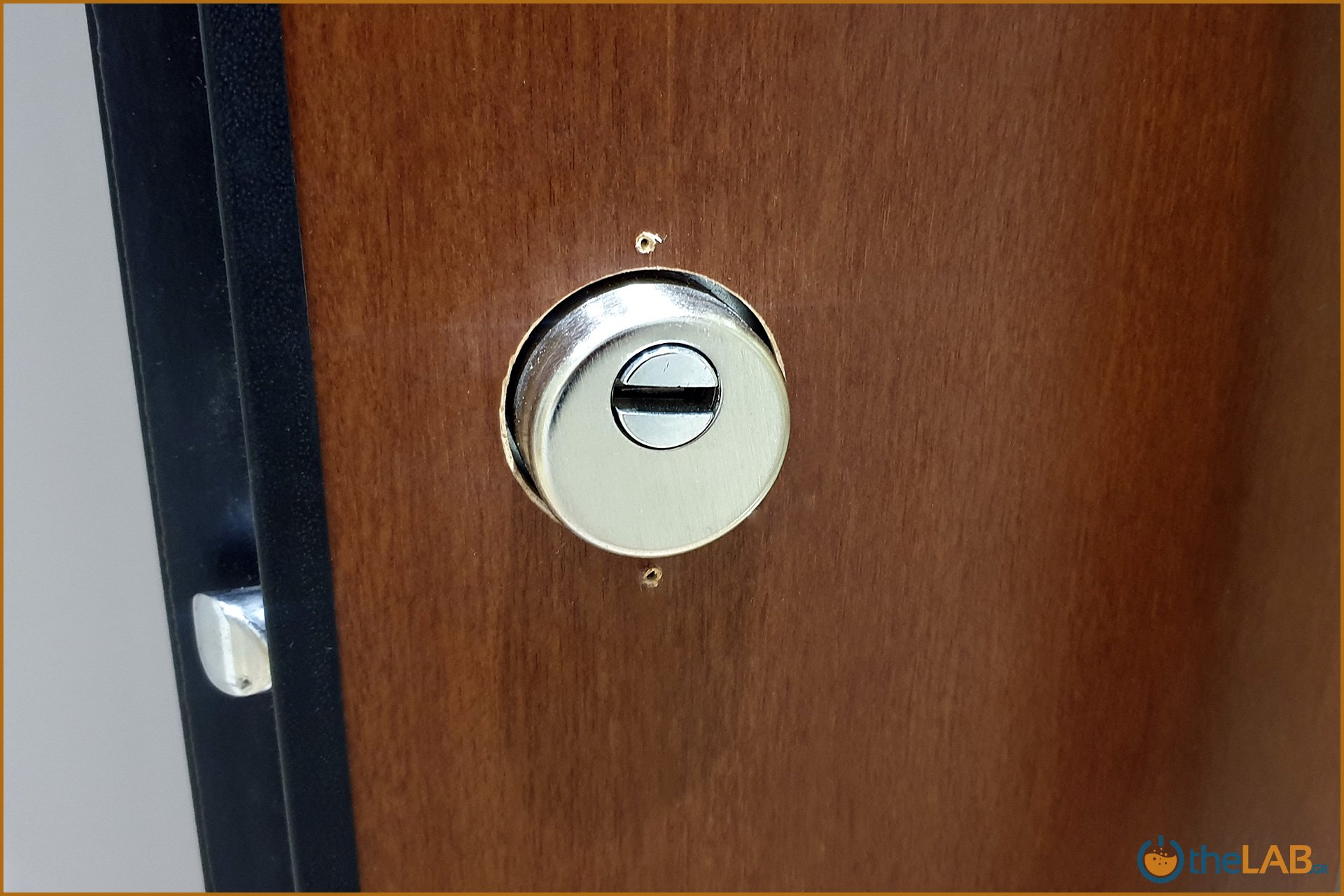

    4. Αν η πόρτα ασφαλείας σας, είναι εξοπλισμένη με Defender (συμβαίνει να έχουν πλέον όλες οι σοβαρές πόρτες ασφαλείας) θα πρέπει αν θέλετε να εγκαταστήσετε το συγκεκριμένο προϊόν, να το αποχωριστείτε. Επίσης, είτε θα πρέπει μόνοι σας να το αφαιρέσετε, είναι κάτι που για να γίνει πρέπει να βγει η εσωτερική επένδυση, είτε να φωνάξετε το μάστορά σας να το κάνει για εσάς με το όποιο έξτρα κόστος. Προσωπικά δεν θα επέλεγα να βγάλω το defender.

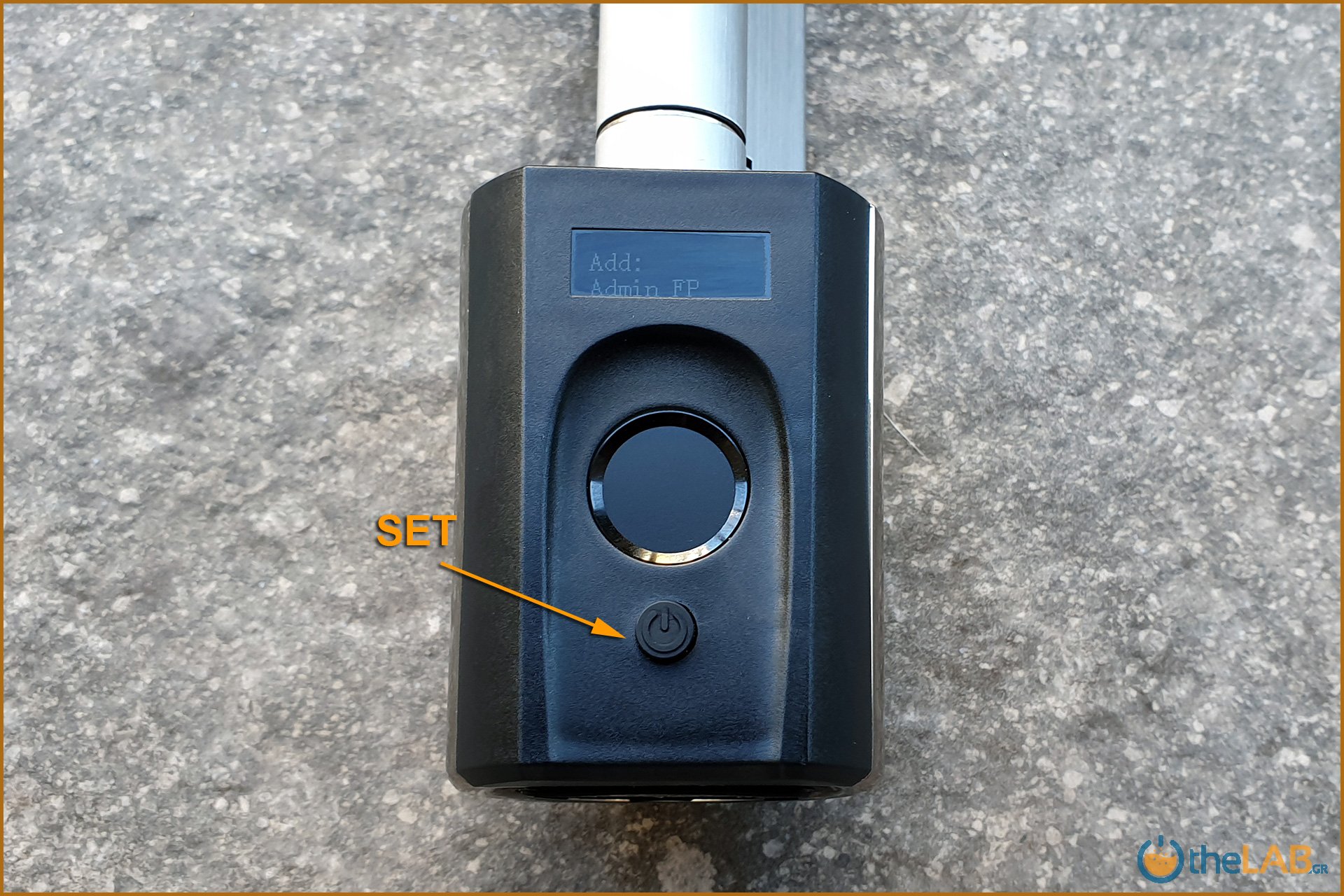

    Για την προσθήκη admin fingerprint θα χρειαστεί να κάνετε το παρακάτω που αναφέρεται στο manual της συσκευής:
    Στη συσκευή και ενώ είναι σε κατάσταση αναμονής, δηλαδή με σβηστή την οθόνη της, πατάμε το κουμπί SET για 5 δευτερόλεπτα. Με αυτόν τον τρόπο ανοίγει το μενού επιλογών και εμφανίζεται η επιλογή Admin fingerprint. Περιμένουμε να μας πει να προσθέσουμε το Admin finger print και τοποθετούμε το δάκτυλο στον σενσορα. Θα μας ζητήσει να αφαιρέσουμε το δάκτυλο. Θα το κάνουμε, μετά να το ξαναπροσθέσουμε και θα το ξανακάνουμε κ.ο.κ. μέχρι να καταχωρηθεί το δακτυλικό αποτύπωμα του χρήστη Admin. Αξίζει να σημειώσουμε ότι μπορούμε να καταχωρήσουμε έως τρία admin fingerprints. Αυτό σημαίνει ότι, είτε θα έχουμε 3 διαφορετικούς admins, είτε διαφορετικά δακτυλικά αποτυπώματα (από 3 διαφορετικά δάκτυλα) ενός admin.
    Αφού γίνει αυτό, τότε η συσκευή είναι σε πλήρη λειτουργία και πλέον δεν δέχεται τίποτα άλλο πέρα από το δακτυλικό αποτύπωμα του admin user.

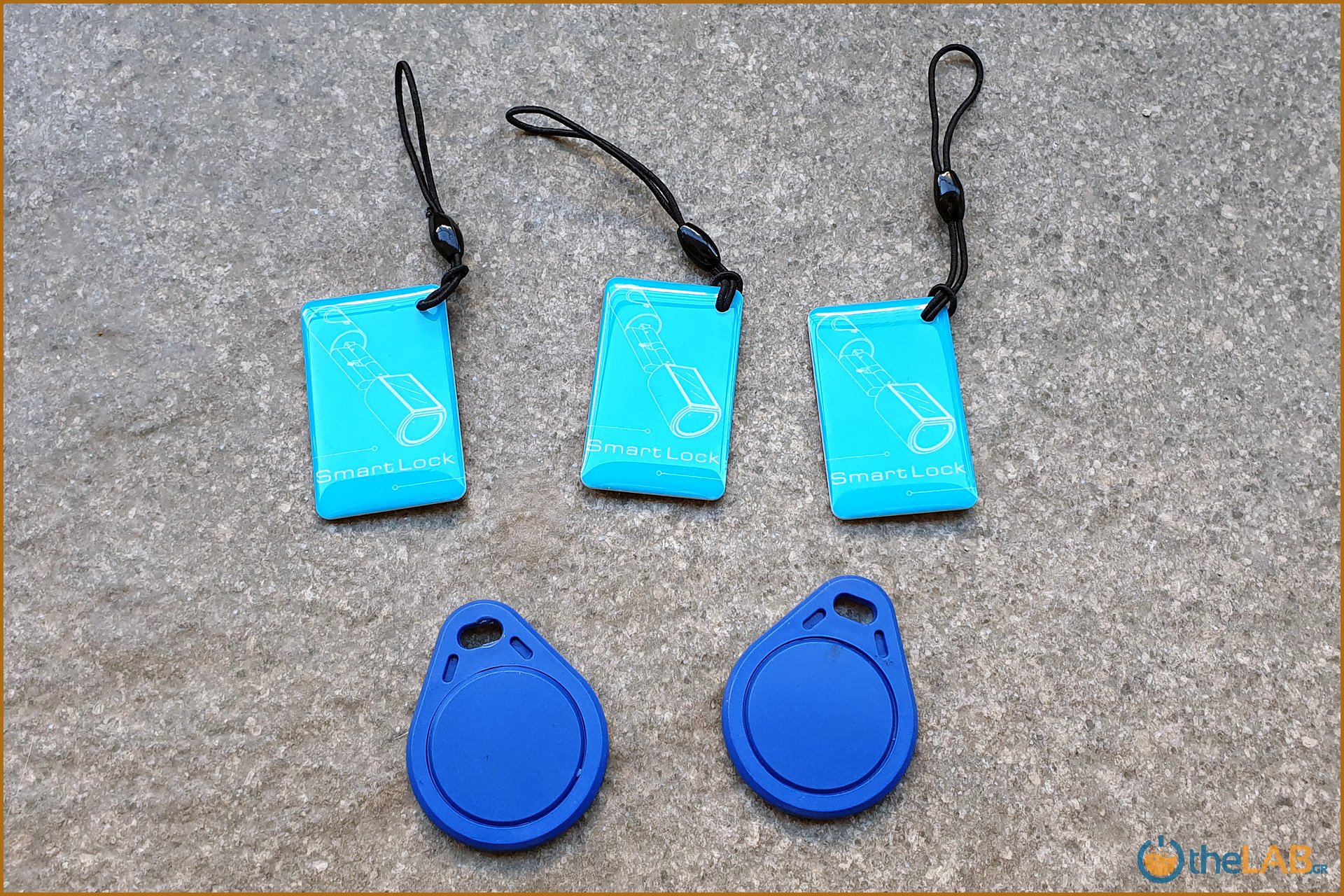

    Πάμε τώρα να καταχωρήσουμε τις 3 κάρτες και όχι μόνο που ήρθαν μαζί με την συσκευή. Πατάμε παρατεταμένα για 5 δευτερόλεπτα το SET κουμπί και αφού ανοίξει το menu πάλι πέντε φορές το SET.
    Εδώ καλό είναι να πούμε ότι δεν χρειάζεται να είστε με το manual στο χέρι και να μετράτε δευτερόλεπτα και φορές που θα πατάτε το SET κουμπί. Εξάλλου όλα γίνονται με αυτό. Σε κατάσταση αναμονής, πατάτε παρατεταμένα το SET μέχρι να ανοίξει το menu και μετά σιγά σιγά κάνετε κλίκι κλίκι στο SET, μέχρι να βρείτε την επιλογή που ψάχνετε (τι τεχνολογικό forum είμαστε εξάλλου για να χρειαζόμαστε manual). Αφού έχετε βρει την επιλογή για RFID cards, περιμένετε και σας λέει να σκανάρετε την πρώτη, αφού το κάνετε σας ζητάει και την δεύτερη και την τρίτη κοκ.
    Αν θέλετε πάνω από τρεις κάρτες, δεν χρειάζεται να σκέφτεστε την παραγγελία από την εταιρία, αλλά επιλέγετε μία κάρτα εμπορίου στα 13.56MHz και την καταχωρείτε. Εμείς χρησιμοποιήσαμε αυτές και δούλεψαν μια χαρά.

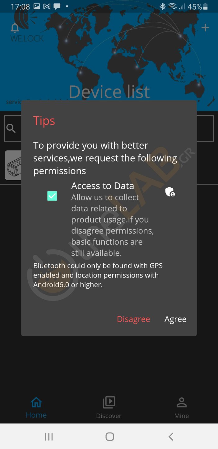

    Η εφαρμογή είναι εύκολη στο σετάρισμα και αρκετά απλή, καθώς κυριολεκτικά μας πήρε από το χέρι και προχωρήσαμε στην εγκατάσταση, αφού δημιουργήσαμε έναν λογαριασμό χρησιμοποιώντας το κινητό μας τηλέφωνο.
    large.WELOCK_smart_cylinder_door_lock_touch41_smarthome_smart_access_iimage993.jpg large.WELOCK_smart_cylinder_door_lock_touch41_smarthome_smart_access_iimage992.jpg large.WELOCK_smart_cylinder_door_lock_touch41_smarthome_smart_access_iimage991.jpg

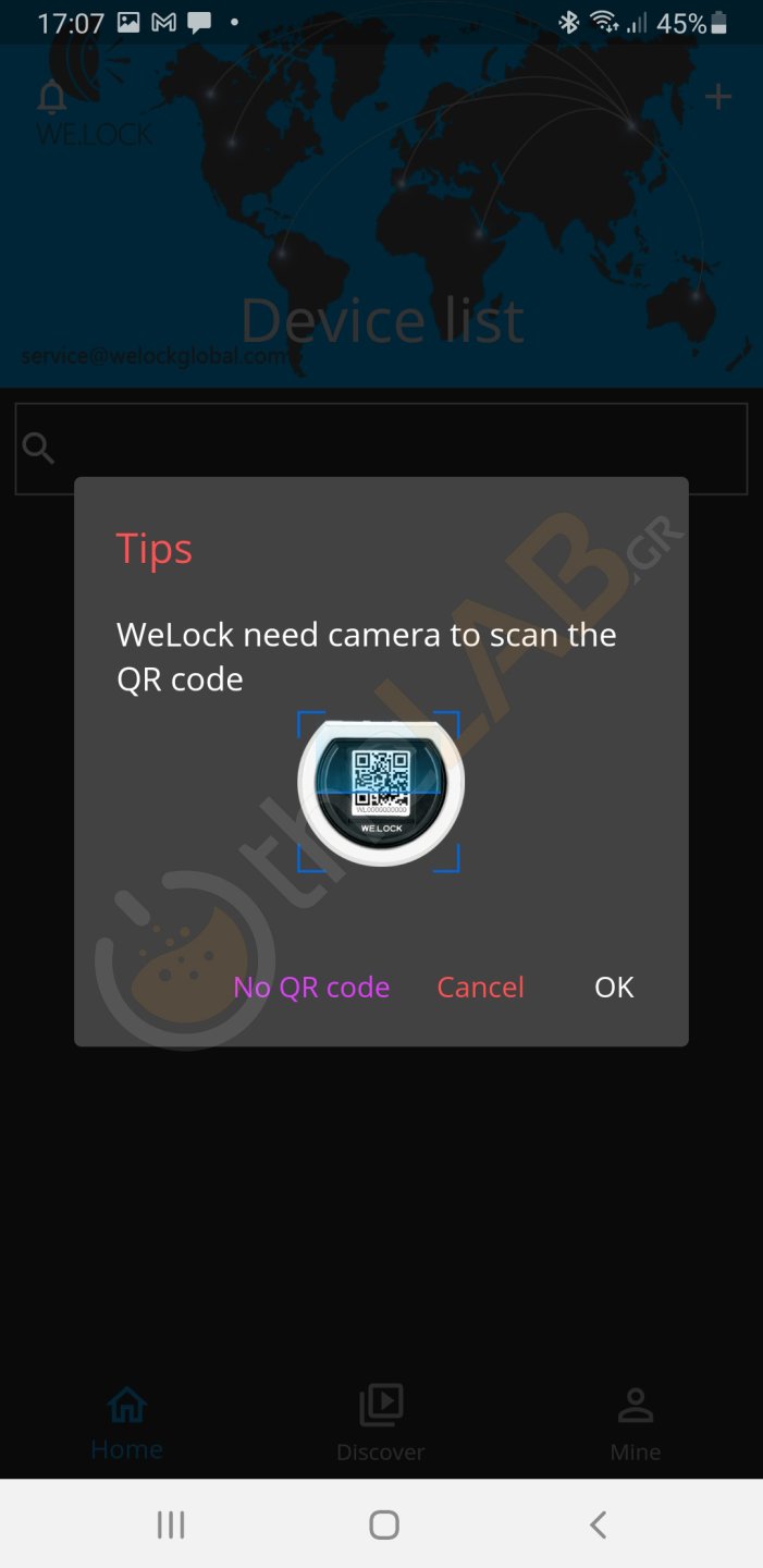

    Σκανάροντας το QR code που είναι στην κλειδαριά και εισάγοντας το ID που είπαμε και πριν η κλειδαριά ήταν πλέον πλήρως ελεγχόμενη μέσω της κινητής μας συσκευής, φυσικά εφόσον βρισκόμασταν μέσα στο εύρος του bluetooth. Αν κάποιος θέλει και απομακρυσμένο έλεγχο, θα πρέπει να αγοράσει και το wifi gateway.

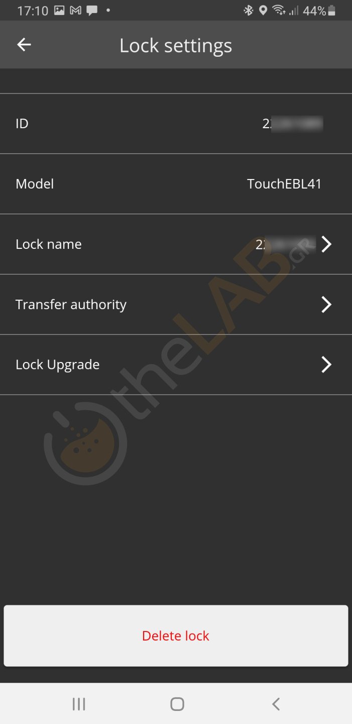

    Μέσα στην εφαρμογή πέρα από το να συγχρονίσουμε την ώρα και την ημερομηνία και να κλειδώσουμε ή να ξεκλειδώσουμε την κλειδαριά, μπορούμε να δούμε ένα ιστορικό με το ποιος και πότε ξεκλείδωσε την κλειδαριά καθώς επίσης και την συμβατότητα της κλειδαριάς με Alexa και google assistant. Επίσης, μπορούμε να ορίσουμε και δεύτερο admin ή απλό χρήστη με τους περιορισμούς που φαίνονται στο τελευταίο screenshot. Αυτό είναι μία καλή προσθήκη για ελεγχόμενη πρόσβαση σε κάποιον χώρο για συγκεκριμένο χρονικό διάστημα. Εργασία/Airbnb/ξενοδοχεία κλπ

    Η εγκατάσταση σε πόρτα ασφαλείας δεν διαφέρει και πολύ από ότι σε μία κοινή πόρτα. Η διαφορά είναι ότι αν η πόρτα μας είναι εξοπλισμένη με defender όπως το παρακάτω, τότε για να μπει η WeLock θα πρέπει να αποχωριστούμε το Defender. Για να γίνει αυτό θα πρέπει να αφαιρέσουμε την εσωτερική επένδυση και να ξεβιδώσουμε δύο βίδες από εσωτερικά που το συγκρατούν στην θέση του. Η διαδικασία δεν είναι δύσκολη, απλά προσωπικά δεν θέλω να αποχωριστώ το Defender στην πόρτα ασφαλείας. Ένας λόγος είναι το θέμα ασφάλειας και ένας άλλος έχει να κάνει με την αισθητική καθώς οπή που θα αφήσει η απουσία του είναι μεγάλης διαμέτρου.
    Τα Defender μπαίνουν σε τρύπες διαμέτρου μεγαλύτερες των 50mm (οι οπές συγκράτησης κέντρο με κέντρο είναι 38mm) οπότε αντιλαμβανόμαστε ότι το "πόμολο" της νέας μας κλειδαριάς που έχει διάμετρο 45mm το μαύρο με το μηχανισμό και 40mm το άλλο, δεν θα το καλύψει. Σε αυτό αν προσθέσουμε και τις τρύπες από τις βίδες στήριξης του διακοσμητικού πλαισίου του Defender, καταλαβαίνουμε ότι είμαστε αρκετά μακριά από τον στόχο μιας αποδεκτής αισθητικής του συνόλου.
    Αν δεν σας νοιάζουν τα παραπάνω, φυσικά και μπορείτε να εγκαταστήσετε την νέα κλειδαριά σας στην πόρτα ασφαλείας σας!

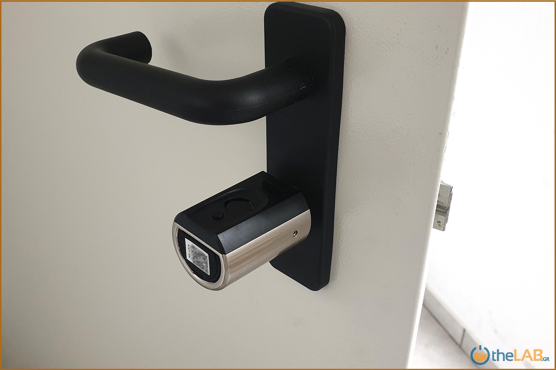

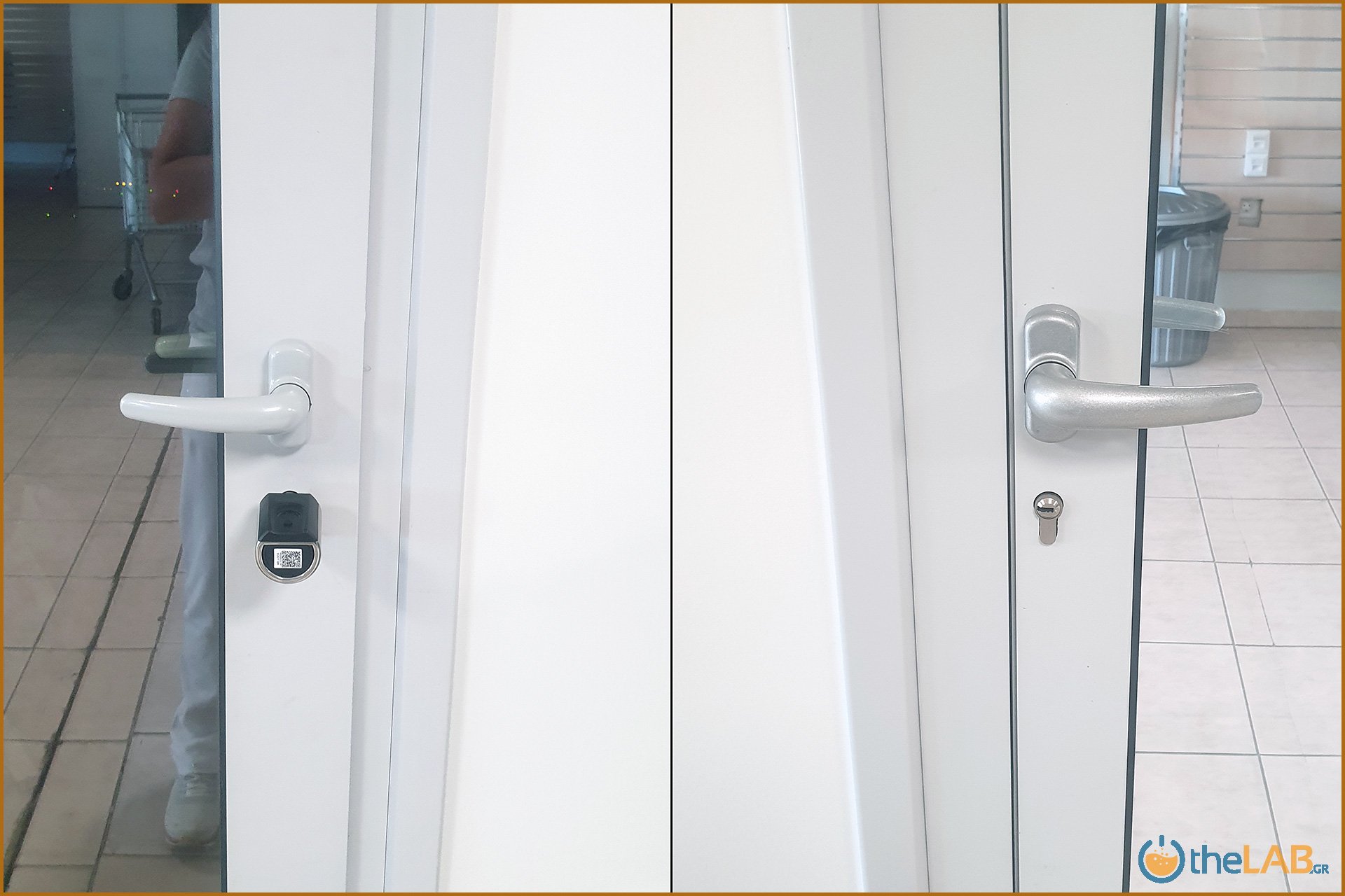

    Όχι απαραίτητα είναι η απάντηση. Οι αλουμινόπορτες είναι ένα ναι μεν αλλά και καλό θα είναι για να είστε απολύτως σίγουροι ότι σας κάνει να κοιτάξετε σε έξυπνες κλειδαριές ειδικές για αλουμινόπορτες.
    Ο μοναδικός τρόπος να εγκατασταθεί η touch41 σε πόρτα αλουμινίου, είναι η εξωτερική της πλευρά να είναι αυτή που φαίνεται στην εικόνα αριστερά. Με αυτόν τον τρόπο κυριολεκτικά οριακά μπορεί να μπει. Αν όμως θέλουμε να κλειδώνει από την μεριά που βλέπουμε στη δεξιά φωτογραφία δε γίνεται για δύο λόγους
    1) Το μαύρο πόμολο που είναι και το χειριστήριο της κλειδαριάς υπερκαλύπτει το φύλλο της πόρτας καθώς η απόσταση αφαλού και σοκόρου είναι αρκετά μικρότερη των 40mm που αναφέρει η εταιρία.
    2) Δεν ευθυγραμμίζεται η τρύπα που ασφαλίζει τον αφαλό, επάνω στην κλειδαριά.

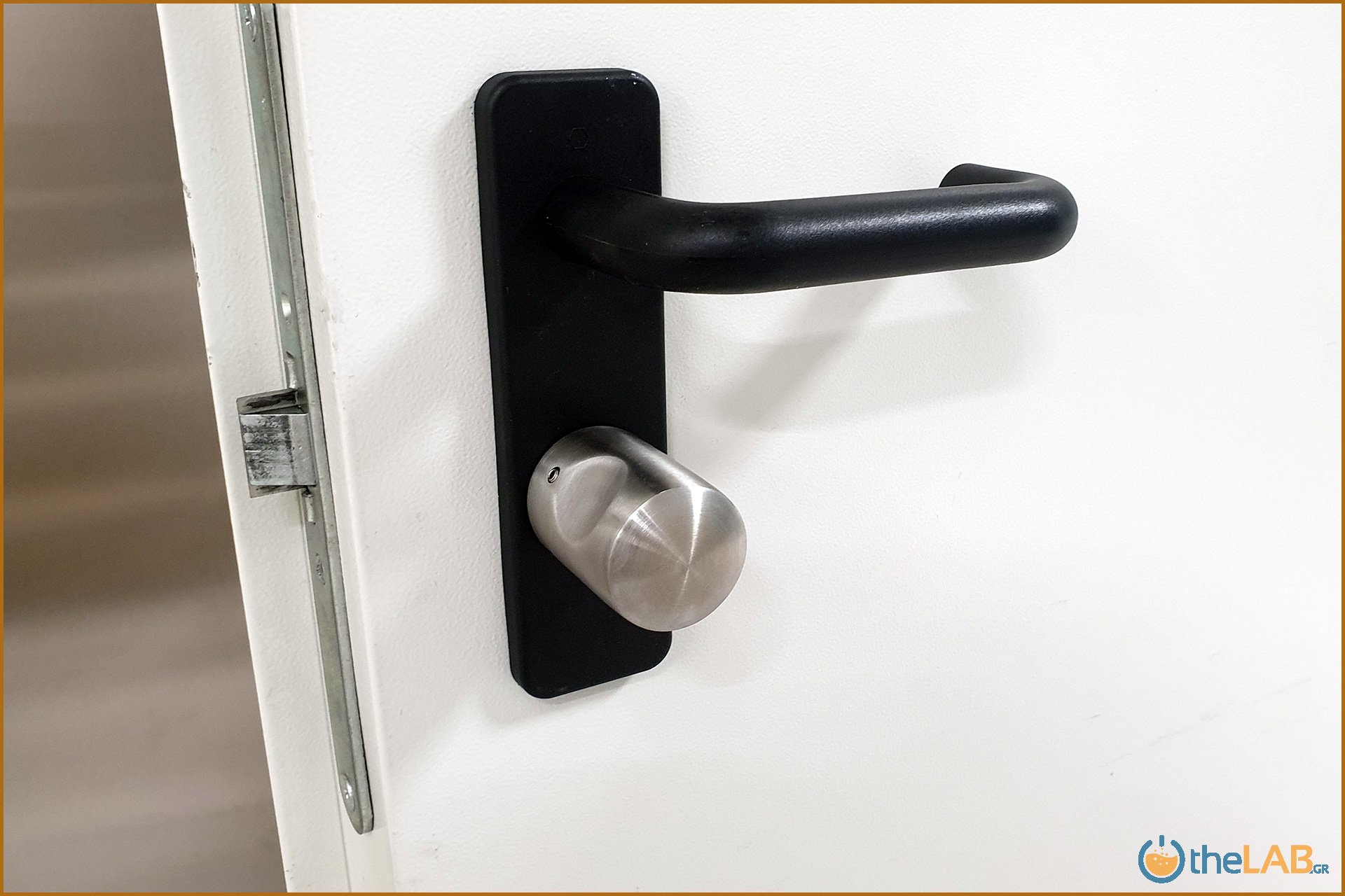

    Μόλις εισέλθουμε στο χώρο μας και ειδικά για πόρτες που έχουν πόμολο δικό τους εξωτερικά (δείτε τις δύο τελευταίες περιπτώσεις πιο πάνω) θα πρέπει να κλειδώνουμε με το εσωτερικό ασημί πόμολο της WELOCK. Διαφορετικά όποιος έρθει μετά από εμάς, απλά πιάνοντας το πόμολο της πόρτας και γυρνώντας το, θα μπει μέσα.
    Αφού ξεκλειδώσει η κλειδαριά μένει σε κατάσταση να μπορεί να περιστρέψει το μαύρο πόμολο σε εμπλοκή με το κοκοράκι για 10 δευτερόλεπτα. Είναι ένας χρόνος που μπορεί να ρυθμιστεί από τον χρήστη μέσα από το menu επιλέγοντας το Lock time και το εύρος είναι από 5 έως 14sec. Μετά το πέρας του χρονικού διαστήματος, το μαύρο πόμολο απεμπλέκεται από τον αφαλό και δεν μπορεί να περιστρέψει το κοκοράκι, κατ' επέκταση δεν μπορεί να ανοίξει την πόρτα. Το εσωτερικό πόμολο όμως είναι μόνιμα σε εμπλοκή ανεξάρτητα με το τι συμβαίνει με το έξω.
