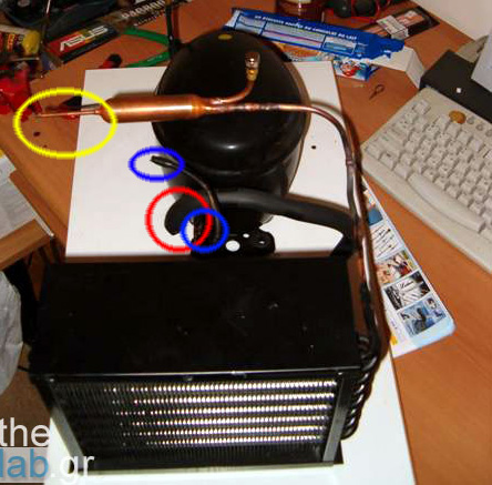

JohnFish Ιούλιος 21, 2004 Author #23 Κοινοποίηση Ιούλιος 21, 2004 Λοιπον. Εχω ενα προβλημα. Εχω τον κομπρεσορα μπροστα μου και δεν μπορω να καταλαβω ποιο ειναι το discharge line, το suction line και η εισοδος για να γεμισω το φρεον (που κολλαμε την βαλβιδα). Πως μπορω να τα βρω γιατι κανα manual δεν ειχε. Link to comment Share on other sites More sharing options...

JohnFish Ιούλιος 21, 2004 Author #25 Κοινοποίηση Ιούλιος 21, 2004 απ' ολα εχει. Αλλα δεν εχω βρει πουθενα στο δικτυο κανα manual. Eβαλα και μια εικονα πανω μπας και ξερει κανεις Link to comment Share on other sites More sharing options...

JohnFish Ιούλιος 21, 2004 Author #27 Κοινοποίηση Ιούλιος 21, 2004 hipro ευχαριστω και παλι αλλα αυτα δυστυχως αυτα δεν με βοηθανε μιας και δεν λενε τπτ οσον αφορα την καθε "γραμμη". Ρωτησα και στο xtreme και μου ειπαν να το τρεξω και αυτο που "φυσαει" ειναι το discharge και τα αλλα δυο τα suction. Aλλα μετα χρειαζεται vaccuming κλπ και προσπαθω να το αποφυγω. Link to comment Share on other sites More sharing options...
JohnFish Ιούλιος 21, 2004 Author #28 Κοινοποίηση Ιούλιος 21, 2004 Λοιπον. Καιτ βρηκα η "ισια" σωληνα ειναι λεει "refoullement discharge". Tωρα ποια απο τις αλλες δυο ειναι η fill line και ποια η suction δεν ξερω. Η δεν παιζει ρολο? Link to comment Share on other sites More sharing options...
unseen Ιούλιος 22, 2004 #29 Κοινοποίηση Ιούλιος 22, 2004 Αυτο νομιζω θα το εχεις διαβασει... http://www.thelab.gr/reviews/phasechange_1.php Δεν καταλαβαινω γιατι μπερδευτηκες.... ειναι παρομοιος ο συμπιεστης σου με αυτον που χρησιμοποιησα... Επισης η μαρκα του ειναι lunite Λοιπον στο κιτρινο κολλας τον τριχοειδη στο κοκκινο την σωληνα που παει στο condeser και στο μπλε την επιστροφη απο το evaporator. απλα ειναι! Link to comment Share on other sites More sharing options...
unseen Ιούλιος 22, 2004 #30 Κοινοποίηση Ιούλιος 22, 2004 Aαα..και στην φωτο που εβαλες με το συμπιεστη οπως την κοιταμε στην αριστερη σωληνα θα κολλησεις μια βαλβιδα. Απο εκει θα βαλεις το ψυκτικο υγρο. Link to comment Share on other sites More sharing options...

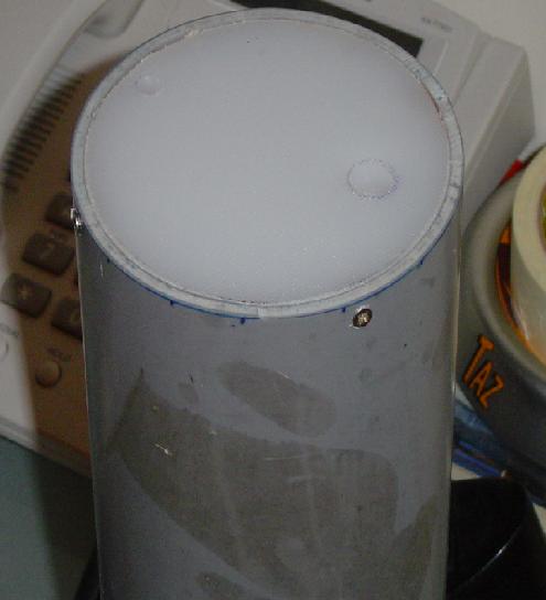

JohnFish Ιούλιος 24, 2004 Author #31 Κοινοποίηση Ιούλιος 24, 2004 Λοιπον. Αν και δεν εχω πολυ χρονο καθε μερα οσο μπορω συνεχιζω. Σημερα εφτιαξα το εξωτερικο περιβλημα του evaporator απο PVC και τα καπακια απο σκληρο κια χοντρο πλαστικο. Εχω ομως ενα προβλημα. Ψαχνω μια λυση ωστε να "στερεωσω" τους σωληνες πανω στα καπακια. Μια ιδεα ηταν να χρησιμοποιησω σιλικονη που θα χρησιμοποιησω ετσι κι αλλιως για να στεγανοποιησω οποιαδηποτε κενα μεταξυ του περιβληματος και των καπακιων. Ομως ειμαι σχεδον βεβαιος οτι με καποιο ταρακουνημα (βαλε-βγαλε τους σωληνες του "νερου" κλπ) θα εχουμε δραματα. Ψαχνω λοιπον κατι πιο σταθερο και σιγουρο και περιμενω τις ιδεες σας φυσικα. Ακολουθει photo. Link to comment Share on other sites More sharing options...
JohnFish Ιούλιος 26, 2004 Author #32 Κοινοποίηση Ιούλιος 26, 2004 Λοιπον το ξεπερασα και αυτο. Χρησιμοποιησα εποξικη για να κολλησω τους σωληνες πανω στο καπακι και για να κολλησω τα καπακια (φυσικα υπαρχουν και οι βιδες ως δικλιδα ασφαλειας). Στα καπακια χρησιμοποιησα αρκετη για στεγανοποιηση κιολας και σε μερικες ωρες θα προσθεσω και σιλικονη. Αυτα. Link to comment Share on other sites More sharing options...
JohnFish Ιούλιος 27, 2004 Author #33 Κοινοποίηση Ιούλιος 27, 2004 Ετοιμο το evaporator. Link to comment Share on other sites More sharing options...
unseen Ιούλιος 28, 2004 #34 Κοινοποίηση Ιούλιος 28, 2004 μια χαρα ειναι. Απλα καντο πολυ καλη μονωση... Βλεπω εβαλες και τον τριχοειδη... Ποσο μηκος εντελει? Link to comment Share on other sites More sharing options...
JohnFish Ιούλιος 28, 2004 Author #35 Κοινοποίηση Ιούλιος 28, 2004 Aυτος που εχει πανω ειναι 3.5 μετρα αλλα δεν τον εχω κολλησει απο την αλλη οποτε ισως τον κοντυνω λιγακι.EDIT: Το εξωτερικο περιβλημα ειναι απο PVC οποτε ειναι καπως καλυτερα τα πραματα στο τομεα της υγροποιησης νομιζω μιας και αποτελει κακο αγωγο της θερμοτητας οποτε η θερμοτητα (στη συγκεκριμενη περιπτωση το κρυο) δεν περνα ευκολα στα εξωτερικα τοιχοματα. Ετσι το εχω σκεφτει. Κανω λαθος? Link to comment Share on other sites More sharing options...

JohnFish Ιούλιος 28, 2004 Author #37 Κοινοποίηση Ιούλιος 28, 2004 Εννοειτε ρε. Αν και προοριζετε για ψυχρα κλιματα. Ρε παιδια, ξερει κανεις κανα τροπο να δοκιμασω για διαρροες πριν το κολλησω? Ευχαριστω Link to comment Share on other sites More sharing options...
JohnFish Ιούλιος 30, 2004 Author #38 Κοινοποίηση Ιούλιος 30, 2004 ETOIMO! Χτες τελειωσα τις κολλησεις. Μονο ο τριχοειδης μενει που θα τον κολλησω σε λιγο αφου πρωτα αποφασισω το μηκος και μια βαλβιδα στο κομπρεσσορα (που ομως δεν εχω αφτη τη στιγμη). Mετα τις διακοπες θα του βαλω φρεον και θα το μονωσω κιολας φυσικα Link to comment Share on other sites More sharing options...
