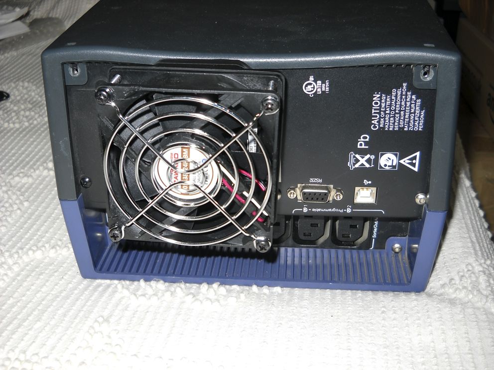

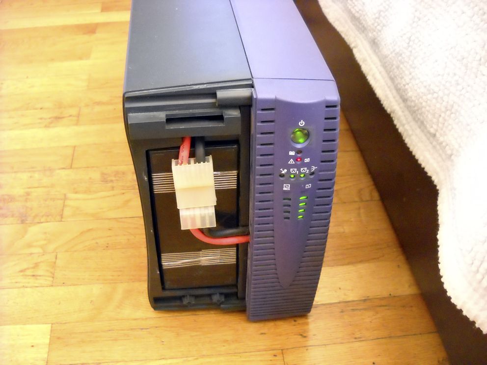

Όλα καλά παιδιά. Ξαναέβγαλα τον μαμίσιο Sunon, και χωρίς να ξεσυνδέσω τις μπαταρίες αυτή τη φορά, ένωσα ξανά τον 80άρη Zaward, με τα καλώδια εντελώς χυμαδιό, απλά να δω τι θα γίνει. Και δούλεψε κανονικά! :yes2:

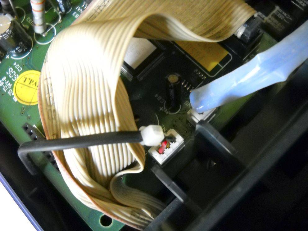

Ο αμερικάνος ήταν απόλυτα σωστός τελικά, οι ενώσεις κόκκινο-κόκκινο, μαύρο-μαύρο, και κίτρινο του MGE με λευκό του ανεμιστήρα για έλεγχο στροφών. Το ανεμιστηράκι χύμα ακουμπισμένο στο μπροστινό κάλυμα του MGE.
Μετά, καλύτερη ένωση των καλωδίων, πρόχειρη συναρμολόγηση του MGE και ο ανεμιστήρας στο πάτωμα, για να ελέγξω τα db που παράγει όταν δουλεύει.
Και τελικά, κανονικό άναμα του MGE χωρίς φορτίο, και προσπαθώ να καταλάβω αν μπορώ να ζήσω με τον θόρυβο του ανεμιστήρα. Κάθε πέντε λεπτά τον γυρνάει με φουλ γκάζια στις 3.200 στροφές, και πρέπει να είναι περίπου τόσες, γιατί οι ποσότητες του αέρα που μετακινεί είναι πολύ μεγάλες. Π.χ., βάζοντας το χέρι στον 80άρη Silencer των 1.100 στροφών που έβαλα στο Accupower, μου φαίνεται ότι δεν μετακινεί σχεδόν τίποτα από αέρα σε σχέση με τον ανεμιστήρα της Zaward. Δυστυχώς ο Zaward κάνει αρκετό θόρυβο. :...:
Καμία απολύτως σχέση βέβαια με τον απαράδεκτο μαμίσιο της Sunon που κάνει σαν τρυπάνι, ο θόρυβος είναι πολλές φορές κάτω, αλλά και πάλι δύσκολα θα μπορούσα να ακούω τον θόρυβο του Zaward κάθε λίγο και λιγάκι. :unsure:
Θα περιμένω να έρθει και το ανταπτοράκι από 40 σε 60mm, για να κάνω τελική συναρμολόγηση και να αποφασίσω, αλλά με βλέπω τελικά να πηγαίνω σε λύση με τρίτο αντάπτορα και δύο 12βολτους 120άρηδες της Noctua πολύ χαμηλών στροφών σε σειρά... :haha:

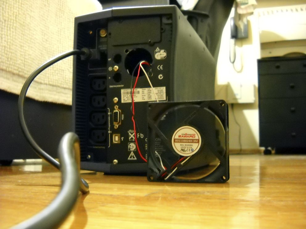

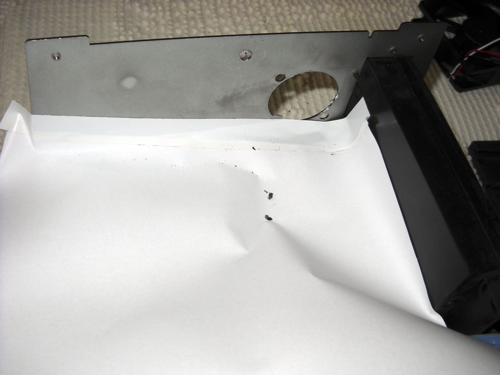

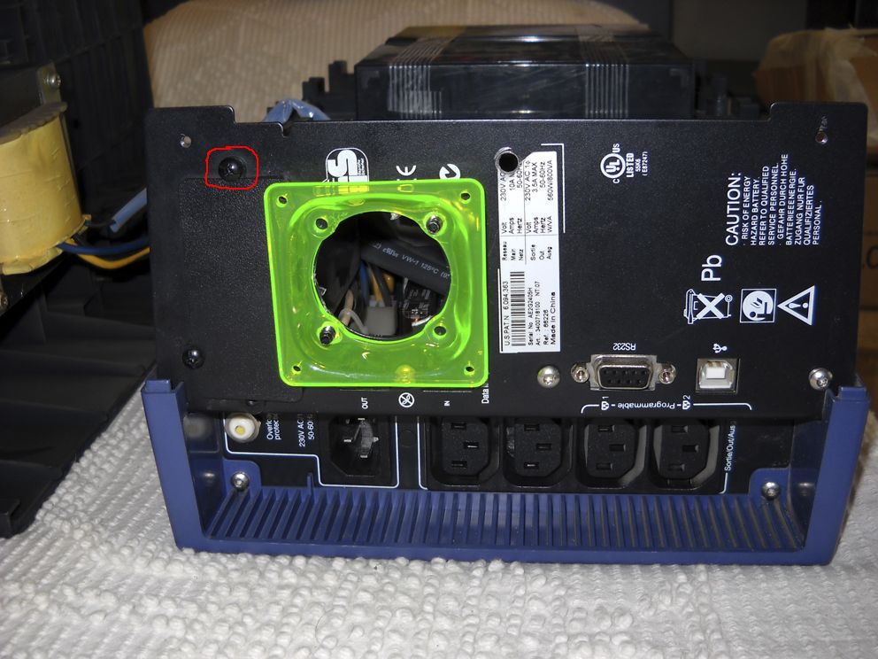

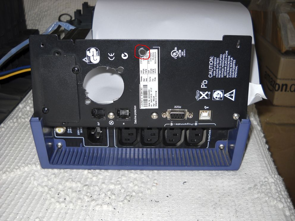

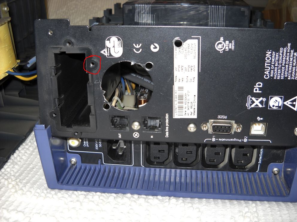

Δεν μπορούσα να περιμένω άπραγος να έρθει το ανταπτοράκι από 40 σε 60mm από Αγγλία, έτσι λοιπόν, αποφάσισα να δοκιμάσω και το setup χωρίς αυτό, δηλαδή μόνο με το ανταπτοράκι από 60 σε 80mm της Akasa.
Επιστρατεύτηκε γείτονας και το τρυπάνι του (το δικό μου τα έχει παίξει), και πραγματικά με πολύ κόπο καταφέραμε τελικά να ανοίξουμε μια τρύπα με πενταράκι τρυπάνι στην πίσω πλάκα του MGE. Την βλέπετε κυκλωμένη με κόκκινο. Τα ρινίσματα που έπεσαν εξωτερικά από το κουτί ήταν κάμποσα.

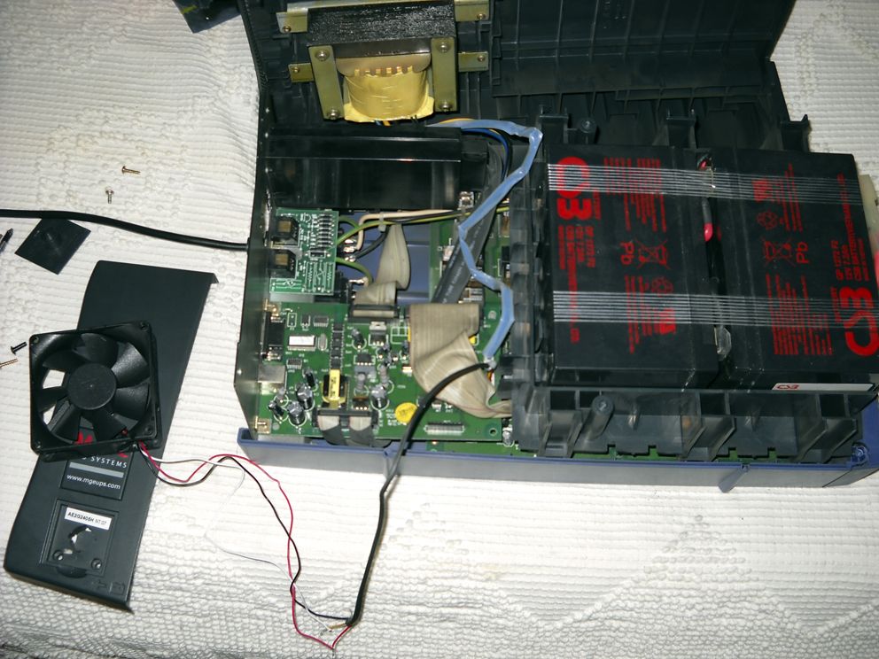

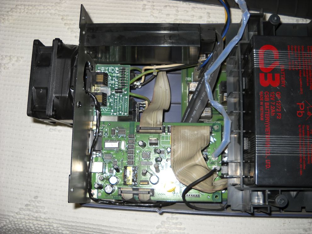

Ενώ, από την εσωτερική μεριά, είχα φροντίσει να προστατέψω τις πλακέτες του MGE, κολλώντας με μονωτική ταινία μια κόλλα Α4. Τα ρινίσματα που έπεσαν εσωτερικά ήταν ελάχιστα, και η τρύπα χρειάστηκε ελάχιστο λιμάρισμα εσωτερικά.

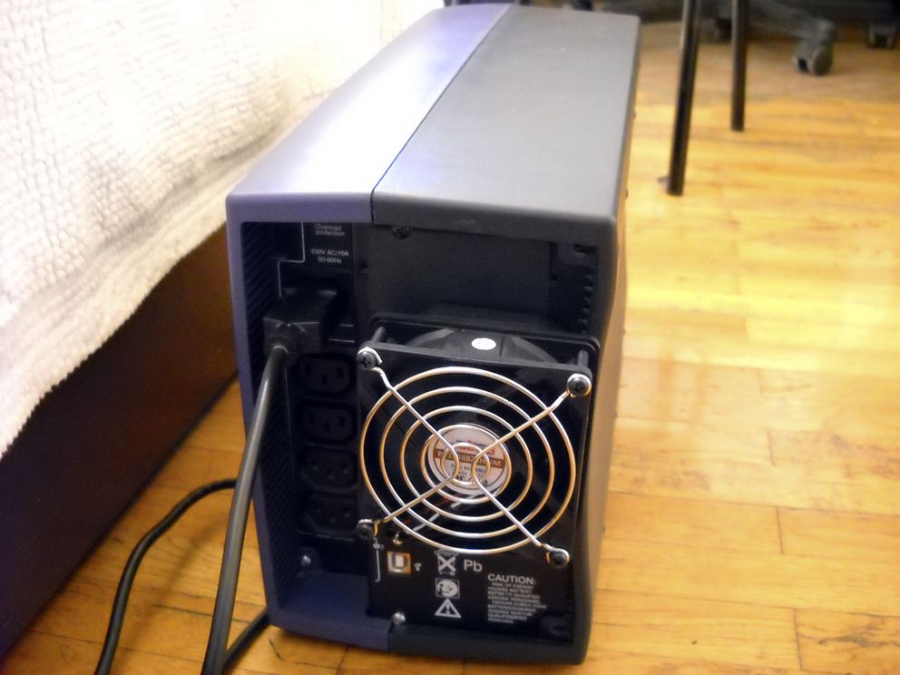

Στο ανταπτοράκι της Akasa έκλεισα τα πλαϊνά ανοίγματά του με μαύρη μονωτική ταινία (όπως ακριβώς είχα κάνει και με το ανταπτοράκι που έβαλα στο Accupower), για να μην τραβάει αέρα ο ανεμιστήρας από εκεί, και μετά το ανταπτοράκι βιδώθηκε επάνω στο MGE, με τις δύο διαγώνιες τρύπες.

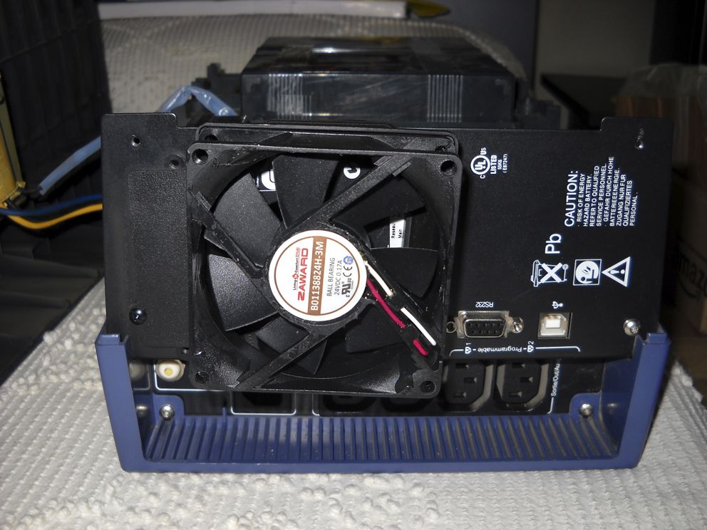

Μετά μπήκε και το ανεμιστηράκι της Zaward.

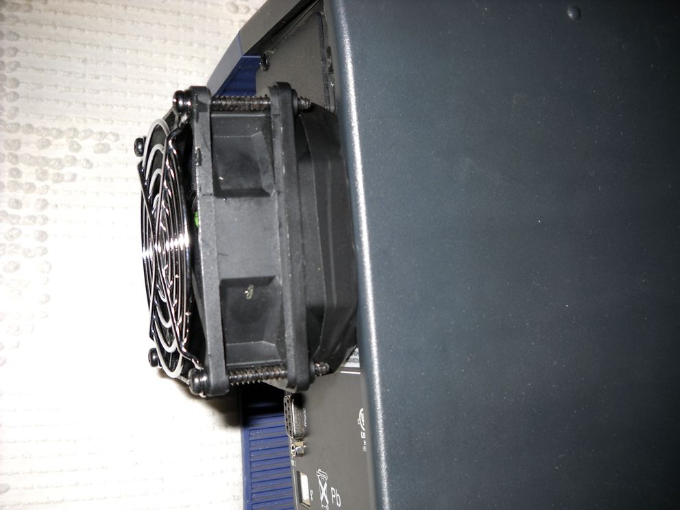

Ενώ έντυσα και ολόκληρο το καλώδιο τροφοδοσίας του ανεμιστήρα με μαύρη μονωτική ταινία και το έκρυψα κάτω από την πλακέτα, για να είναι όσο το δυνατόν μακρύτερα από τον μετασχηματιστή, που ζεσταίνεται πολύ, και πιθανά θα μπορούσε να του κάνει ζημιά.

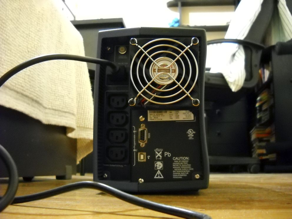

Μπήκε και το προστατευτικό πλέγμα του ανεμιστήρα και βιδώθηκε. Όλα καλά μέχρι εδώ, και οι απώλειες από εισόδους/εξόδους του MGE σχεδόν μηδαμινές. Οι μόνες είσοδοι/έξοδοι που αχρηστεύονται, είναι αυτές της τηλεφωνικής γραμμής που δεν μου χρειάστηκαν ποτέ.
Ενώ δείτε πόσο οριακά ήρθαν τα πλαϊνά από το ανταπτοράκι της Akasa με το πλαινό μισό του MGE. Ίσα ίσα που περνάει το κάλυμμα και κουμπώνει σωστά, λες και ήταν μετρημένο για να γίνει η μετατροπή. :bigsmile:

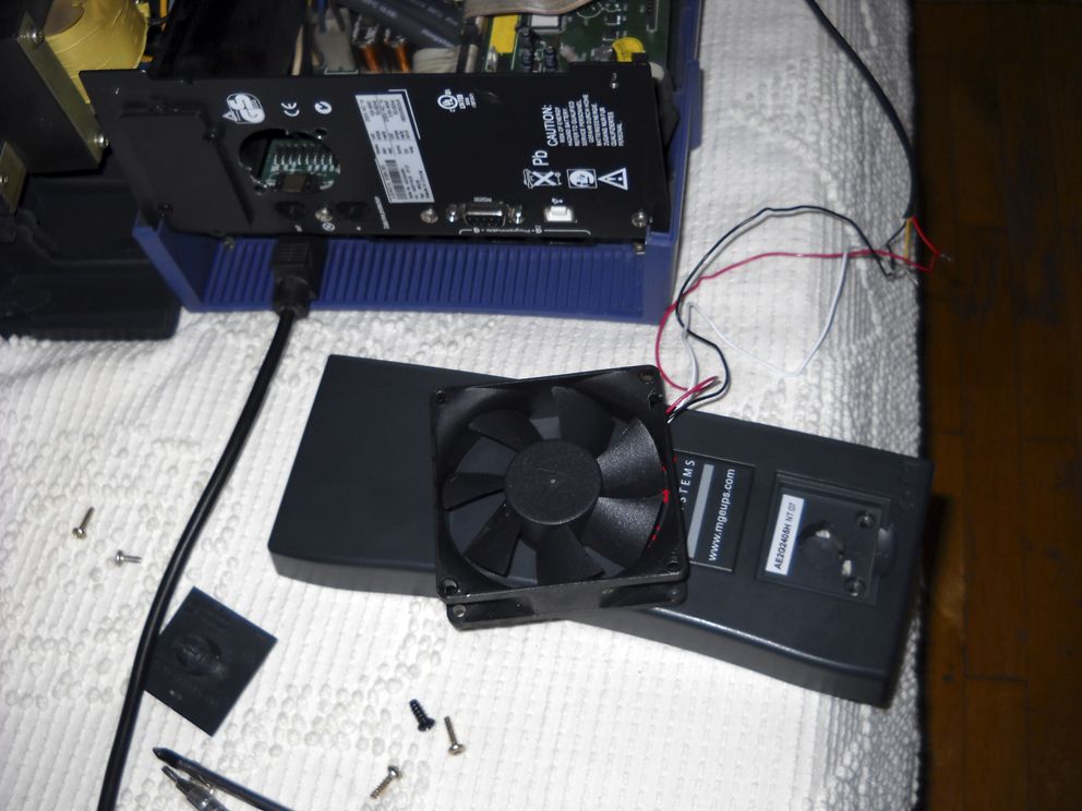

Μπαίνει το MGE στο ρεύμα και ο ανεμιστήρας παίρνει μπροστά αμέσως. Έχω αρχίσει και ενθουσιάζομαι. Ο θόρυβος του ανεμιστήρα τοποθετημένου στο MGE έχει αλλάξει προς το καλύτερο, είναι βαθύτερος και λιγότερο ενοχλητικός. Προσπαθώ να καταλάβω εάν θα μπορούσα να τον ανεχτώ ή όχι.
Τέλος, ανάβω κανονικά το MGE και όλα δείχνουν νορμάλ, αλλά στα 2-3 λεπτά έρχεται η απογοήτευση. Ανάβει το αλάρμ στο MGE (το κόκκινο λεντάκι κάτω από το γενικό on/off), με τα χαρακτηριστικά μπιπ! :angry:
Και άντε τώρα να βρεις τι φταίει. Φαίνεται πάντως, σαν να μην μπορεί να ελέγξει σωστά τις στροφές του ανεμιστήρα το MGE, για αυτό ανάβει το αλάρμ. :unsure:

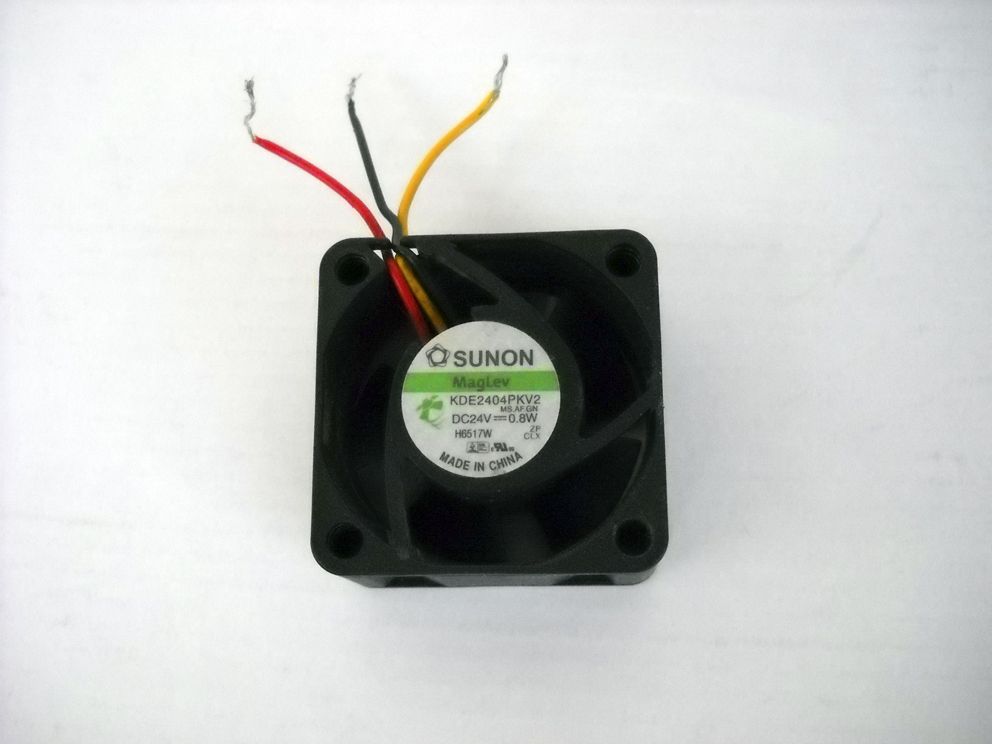

Ο μαμίσιος Sunon που κάνει σαν... τρυπάνι που μου τρυπάει τον εγκέφαλο είναι αυτός εδώ:
Είναι τρίπινος, με το κίτρινο καλώδιο για έλεγχο των στροφών, καθώς και το βυσματάκι του που κουμπώνει στην πλακέτα του MGE είναι τρίπινο. Δίπινο χωρίς έλεγχο στροφών ήταν (και είναι) το μαμίσιο ανεμιστηράκι του Accupower, με αυτό μπερδεύτηκες.
Άλλωστε και στο αμέσως προηγούμενο μήνυμά μου, μπορείς να δεις τον Zaward συνδεδεμένο κανονικά με το τρίπινο μαμίσιο βυσματάκι, και τότε μάλιστα με τον ανεμιστήρα στο πάτωμα, το MGE δούλεψε κανονικά επί μία ώρα περίπου, αναμμένο κανονικά χωρίς να μου χτυπήσει κανένα αλάρμ! :hmm:
Όπως βλέπεις, το μαμίσιο Sunon λέει 24V και 0,8 watt, χωρίς να αναφέρει τα αμπέρ, ενώ ο 80άρης Zaward που του έβαλα λέει 24V και 0,17 αμπέρ, χωρίς να αναφέρει τα βατ. Κάπου είχα βρει ένα σάιτ που ανέφερε νομίζω 0,07 αμπέρ για τον Sunon. Αλλά δεν έχω ιδέα από αυτά τα ηλεκτρονικά, και πώς ακριβώς αλληλοεπηρεάζονται. Η διαφορά στα αμπέρ, τι ακριβώς σημαίνει;

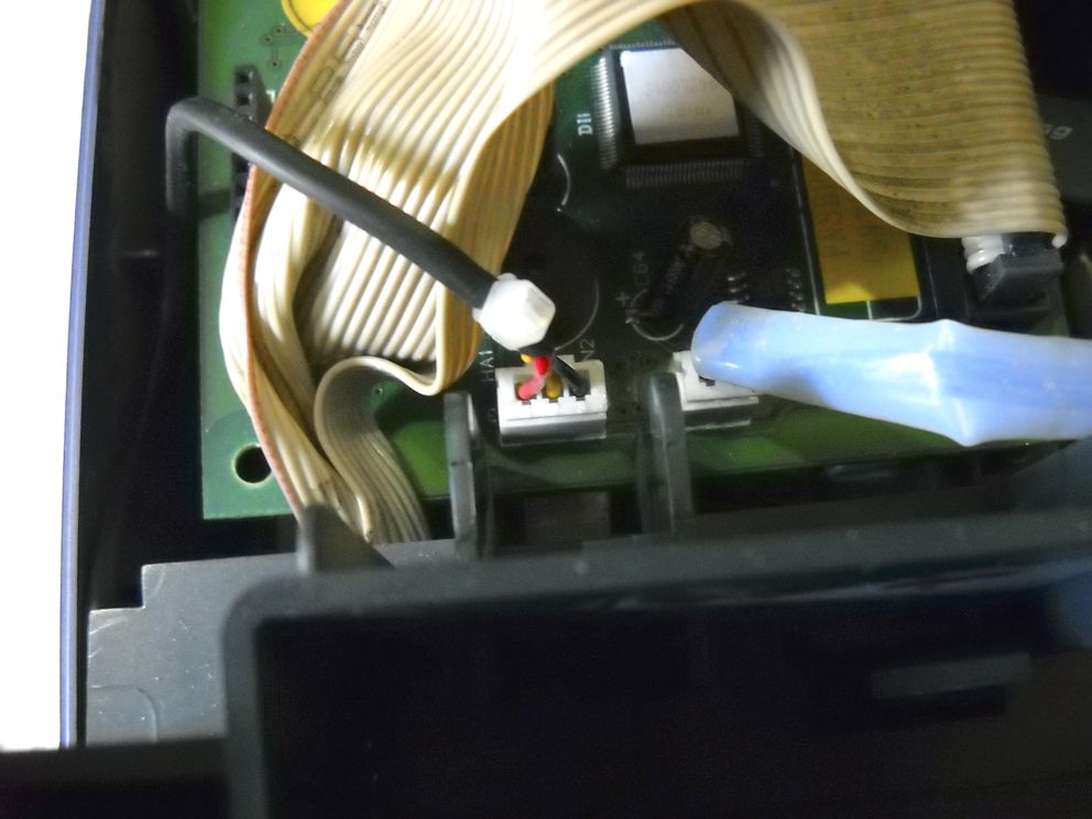

dangar και vagsk, σας ευχαριστώ πολύ παιδιά που προσπαθείτε να βοηθήσετε, από τα λεγόμενά σας όμως, μάλλον καταλαβαίνω ότι έχω φτάσει σε ένα σημείο που δεν μπορώ να κάνω κάτι πλέον, δεν έχω ούτε πολύμετρο αλλά ούτε και εξεδικευμένες ηλεκτρονικές γνώσεις, για να προχωρήσω παραπέρα.
Εδώ είναι δύο κοντινές φωτό του τρίπινου μαμιίσιου καλωδίου του ανεμιστήρα και του header στην ηλεκτρονική πλακέτα του MGE. Δυστυχώς έχει μία καλωδιοταινία που περνάει ακριβώς από επάνω το header και κρύβει τα περισσότερα εξαρτήματα.
Εννοείται ότι είναι το αριστερό βυσματάκι από τα δύο όπως τα βλέπετε. Καταλαβαίνω ότι δεν μπορούμε να βγάλουμε άκρη έτσι, οπότε θα ήθελα να μου συστήσετε (εάν γνωρίζετε φυσικά), κάποιον ηλεκτρονικό στην Αθήνα που θα μπορούσα να απευθυνθώ, και εννοείται φυσικά με αμοιβή. Θα του πάω το MGE για να το μετρήσει, μπας και μπορέσουμε να βγάλουμε άκρη. Αν δεν θέλετε να συστήσετε δημόσια κάποιον, στείλτε μου pm.

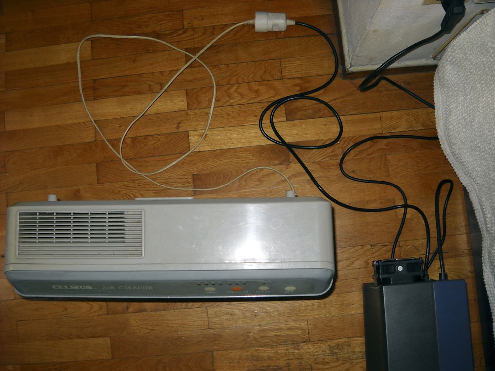

Α, και ξέχασα να σας πω, γιατί μάλλον καταλάβατε λάθος και οι δύο σχετικά με το alarm που ανάβει. Εγώ φταίω βέβαια, που δεν σας έδωσα αρκετές πληροφορίες. Το MGE δεν σβήνει όταν ανάβει το συγκεκριμένο alarm, ανάβει το συγκεκριμένο λεντάκι και ακούγεται ένα διακοπτόμενο μπιπ, αλλά το UPS συνεχίζει να δουλεύει κανονικά.
Δεν το δοκίμασα μεν με φορτίο, αλλά είμαι σχεδόν σίγουρος ότι εξακολουθεί να δίνει ρεύμα στις εξόδους του. Οπότε, σκέφτομαι το εξής: εάν και με τον ηλεκτρονικό ακόμα δεν μπορούμε να βγάλουμε άκρη, θα μπορούσαμε να του απενεργοποιήσουμε τον βομβητή που βαράει, και να βάλουμε τους δύο 12βολτους 120άρηδες κανονικά... :haha:
Link to comment
Share on other sites
Και μόλις το δοκίμασα παιδιά, και όλα καλά, όπως το φαντάστηκα! Πρόκειται για «δευτερεύον», ας το πούμε έτσι, αλάρμ, που δεν επηρεάζει απολύτως σε τίποτα την λειτουργία του UPS. Απλά, το MGE θεωρεί ότι κάτι δεν πάει καλά με τον ανεμιστήρα του, και προειδοποιεί, τίποτα παραπάνω. Δείτε, σύνδεσα αρχικά στο MGE έναν ιονιστή...
και όλα πήγαν όπως ακριβώς θα έπρεπε. Με το MGE απλά στην πρίζα, ο ιονιστής δεν έπαιρνε καθόλου ρεύμα. Μετά, άναμα του MGE, και ο ιονιστής πήρε ρεύμα κανονικά. Μετά, περίμενα 2-3 λεπτά, και άρχισε να βαράει το αλάρμ του MGE. Ο ιονιστής όμως εξακολουθούσε να δουλεύει, το MGE δεν του έκοψε το ρεύμα.
Και τέλος, βγάζω την πρίζα από τον τοίχο όπως βλέπετε, και όλα μια χαρά. Το αλάρμ συνεχίζει να βαράει, αλλά το MGE εξακολουθεί να «ταΐζει» κανονικά με ρεύμα τον ιονιστή... :dance3:
Το μόνο που δεν έχω δοκιμάσει βέβαια, είναι μήπως το MGE έχει κανέναν χρονοδιακόπτη και κόψει το ρεύμα ξαφνικά, άφησα τον ιονιστή να δουλέψει 2-3 λεπτά μόνο, με το αλάρμ να βαράει...

Δυστυχώς οι φωτό δεν βοηθάνε. Δοκίμασε κάτι άλλο. Με ένα καλαμάκι - οδοντογλυφίδα ή ό,τι άλλο δοκίμασε να βοηθήσεις τον ανεμιστήρα να γυρίσει καθώς το ups προσπαθεί να τον εκκινήσει για να διαπιστώσεις αν όταν στροφάρει λίγο μπορεί να κρατήσει στροφές.
Ίσως ένας πυκνωτής παράλληλα στην τροφοδοσία του ανεμιστήρα να βοηθούσε - 35V/22-68μF ηλεκτρολυτικός , προσοχή στην πολικότητα , τα + μαζί και τα - μαζί (πυκνωτής-ανεμιστήρας) .
Αυτή η τεχνική χρησιμοποιείται κυρίως για την εξομάλυνση του pwm σήματος αλλά ίσως βοηθήσει εδώ διότι σε controllers που έχω φτιάξει διαπίστωσα ότι με τον πυκνωτή μειώνεται ο θόρυβος του pwm αλλά μεγαλώνει κατά τι η παρεχόμενη τάση στον ανεμιστήρα.
Δες σχετικά στις σελίδες 46-47 του http://www.fintek.com.tw/files/productfiles/F71882_V029P.pdf - είναι το super I/O chip της μητρικής μου.
Τα παραπάνω βέβαια με πολύ προσοχή και δική σου ευθύνη και πάντα αν ξέρεις τί κάνεις.

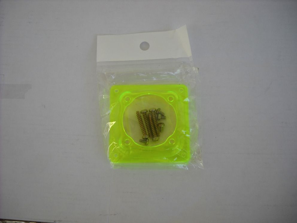

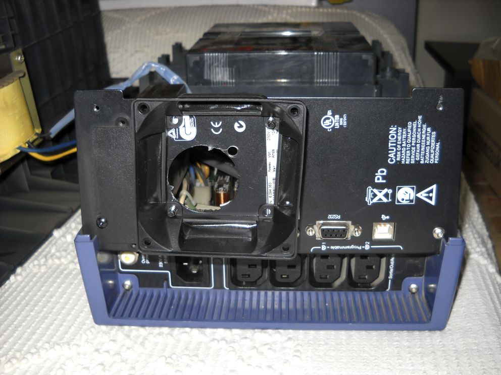

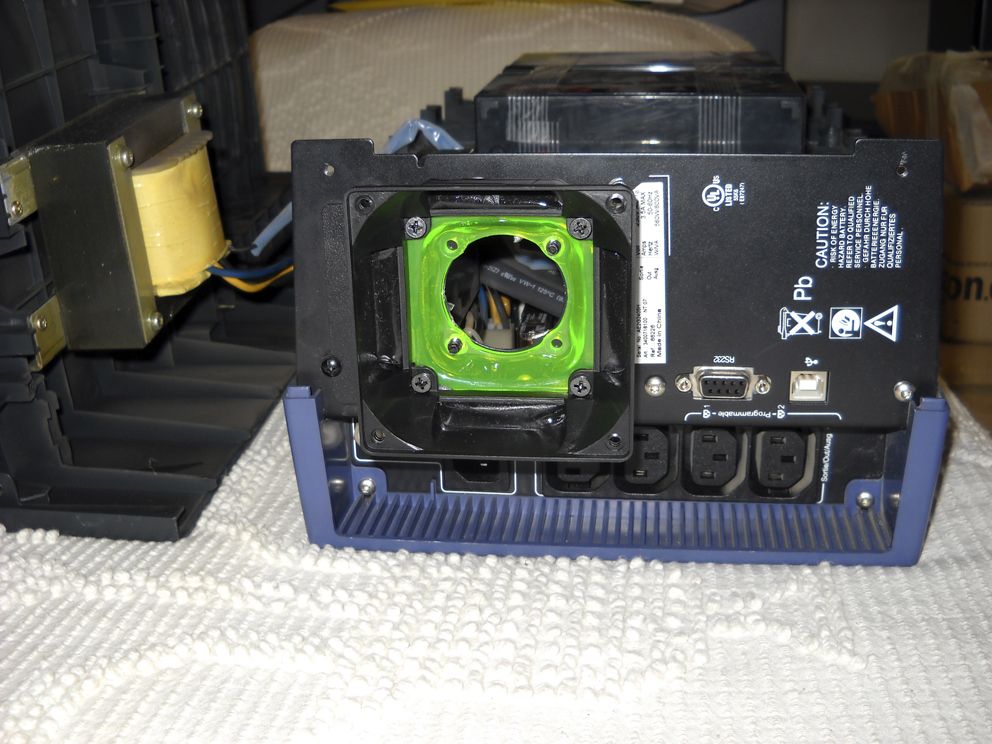

Σήμερα μου ήρθε επιτέλους το ανταπτοράκι από 40 σε 60mm.
Το χρώμα του εντελώς γελοίο βεβαίως, αλλά εκεί θα κολλήσουμε τώρα; Πάω να το τοποθετήσω λοιπόν, και πρώτο μικρό πρόβλημα, η βίδα και το πλαστικό κάλυμμα που είναι κυκλωμένη σε κόκκινο χρώμα, το εμποδίζει να πατήσει σωστά στο πίσω μέρος του MGE.
Ψαλίδι λοιπόν, και κόψιμο του αυτιού της βίδας, και στα δύο πλαστικά καλύμματα, και μεταφορά της βίδας στην επάνω τρύπα που είναι κυκλωμμένη με κόκκινο. Έτσι και τα πλαστικά καλύμματα βιδώθηκαν σωστά για να μην τρίζουν, αλλά και το ανταπτοράκι από 40 σε 60mm μπόρεσε να πατήσει σωστά στη θέση του. :)
Μετά βιδώθηκε πάνω του το ανταπτοράκι από 60 σε 80mm της Akasa, και τυλίχτηκαν τα πλαϊνά με μαύρη μονωτική ταινία, μια και αυτό το πράσινο φωσφοριζέ χρώμα του αντάπτορα από 40 σε 60mm με ξενέρωνε! :hehe:
Τέλος, μπαίνει ξανά στην θέση του ο 80άρης Zaward και το προστατευτικό πλέγμα, και χωρίς να πειράξω απολύτως τίποτε στο καλώδιο σύνδεσης του ανεμιστήρα, βάζω το MGE στο ρεύμα.
Και κοντεύω να χάσω τα μαλλιά μου! :-O
Ο θόρυβος είναι πολύ λιγότερος από πριν, και προσπαθώ να καταλάβω γιατί! Εντάξει, πόσο να επηρέασε το κεντράρισμα απλώς της τρύπας εξαγωγής του αέρα με την τοποθέτηση του αντάπτορα από 40 σε 60mm;! Και καταλαβαίνω ότι το MGE δεν γυρνάει τώρα πια τον Zaward με φουλ γκάζια στις 3.200 στροφές, αλλά κάπου σε ενδιάμεσες στροφές, που δεν έχω ιδέα πόσες μπορεί να είναι: 1.800, 2.000, 2.200 πιθανότατα κάπου εκεί.
Η συμπεριφορά του MGE λοιπόν άλλαξε στις στροφές του ανεμιστήρα χωρίς κανένα λογικοφανή λόγο, και όχι μόνο αυτό, κοντεύει τώρα να κλείσει δύο ώρες που είναι αναμμένο κανονικά στο ρεύμα (χωρίς φορτίο), και δεν χτυπάει κανένα αλάρμ!!! :T:
Το συναρμολόγησα λοιπόν κομπλέ με όλες πλέον τις βίδες και τα καλύμματα.
Η συμπεριφορά του ανεμιστήρα λοιπόν έχει αλλάξει αυτή τη στιγμή ως προς τα εξής: τον μαμίσιο Sunon τον γυρνούσε για 30 δευτερόλεπτα κάθε 5 λεπτά, τα πρώτα 10 δευτερόλεπτα με χαμηλές στροφές, τα επόμενα 10 δευτερόλεπτα με μεσαίες στροφές, και τα τελευταία 10 δευτερόλεπτα με φουλ γκάζια.
Ενώ τον ογδοντάρη Zaward τον γυρνάει στην ίδια ακριβώς συχνότητα, δηλαδή 30 δεύτερα κάθε πέντε λεπτά, με σταθερή όμως ταχύτητα σε μεσαίες στροφές για όλα τα 30 δευτερόλεπτα.
Εντάξει, δεν μπορώ να πω ψέμματα, ακόμα και στις μεσαίες αυτές στροφές ο Zaward ακούγεται πάνω από όλους τους υπόλοιπους ανεμιστήρες στον χώρο μου, που γυρνάνε σε πολύ χαμηλότερες ταχύτητες. Αλλά είναι ένα δυνατό φύσημα πλέον και όχι το προηγούμενο βουητό, που θεωρώ ότι μπορώ να ανεχτώ πλέον!

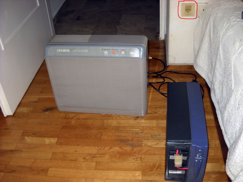

Το μόνο που μένει πλέον, είναι να δοκιμάσω το MGE σε φορτίο, ελπίζω ότι δεν μου φυλάει καμμιά έκπληξη ακόμα... :p

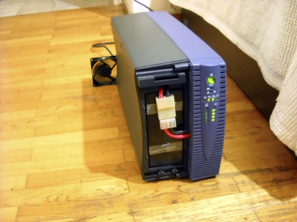

Μόλις έγινε και αυτό, το MGE μπήκε κανονικά στη θέση του κάτω από το γραφείο μου, δίπλα στο 1000άρι της Accupower. Το Accupower έχει αναλάβει μόνο το Shinobi (περίπου 90-95 watt idle), και το MGE που δίνει ημίτονο στις εξόδους του, έχει αναλάβει το μόνιτορ (Dell U2410), το μόντεμ/ρούτερ, έναν εξωτερικό σκληρό και τις δύο βάσεις των ασύρματων τηλεφώνων.
Τα άναψα όλα λοιπόν και τράβηξα την πρίζα από τον τοίχο, για να αναλάβουν τα δύο UPS και όλα είναι τζάμι! :T:
Ο θόρυβος από τον ανεμιστήρα του MGE κάτω από το γραφείο ακούγεται ακόμα λιγότερο, θεωρώ ότι είμαι πλέον κομπλέ παιδιά!
Να ευχαριστήσω θερμά όλα τα παιδιά που με βοήθησαν σε αυτό το θέμα, με τις γνώσεις τους (που δεν είχα/έχω), τις εμπειρίες τους και τις συμβουλές τους... :T:

Ο ανεμιστήρας που χρησιμοποιείς είναι σχετικά υψηλών στροφών. Αρχικά είχε περιορισμένο εμβαδό διατομής αλλά αργότερα τοποθέτησες δεύτερο adaptor πάνω στον πρώτο και το αύξησες. Μπορεί αρχικά να μη λειτουργούσε λοιπόν αποδοτικά λόγω των συνθηκών αυτών και είναι φυσιολογικός ο αυξημένος θόρυβος στην περιοχή μη βέλτιστης λειτουργίας των ανεμιστήρων (ΔP=f(Q))
Aν δεν κάνω λάθος η MGE έχει αλλάξει επωνυμία και είναι πέον η EATON
Τέσπα, τέλος καλό όλα καλά :fun::fun::fun::fun::fun::fun:
Link to comment
Αυτό που μου φαίνεται παράξενο, είναι το ότι χωρίς να αλλάξει καθόλου η συνδεσμολογία του ανεμιστήρα, το MGE πότε ενεργοποιούσε το αλάρμ και πότε όχι. Αρχικά, με τον ανεμιστήρα στο πάτωμα, δούλεψε μια χαρά, αλλά γυρνούσε τον Zaward σε φουλ γκάζια. Μετά μπαίνει σκέτο το ανταπτοράκι της Akasa και το MGE δεν μπορούσε να διαχειριστεί τον Zaward και βαρούσε το αλάρμ. Τέλος, μπαίνει και το δεύτερο ανταπτοράκι, και το MGE γυρνάει τον Zaward σε μεσαίες στροφές, με σαφώς λιγότερο θόρυβο. :rolleyes:
Μακάρι να είχα ένα ντεσιμπελόμετρο και να είχα πάρει μετρήσεις στον θόρυβο του MGE, πριν τη μετατροπή και μετά. Η διαφορά είναι τόσο μεγάλη, που δυσκολεύεται να την πιστέψει κανείς! :magic:
Τέλος καλό, δεν λες τίποτα. Ξυπνάω σήμερα και βλέπω την οθόνη του MonCaso (του HTPC της κρεβατοκάμαρας) σβηστή, ένδειξη ότι έγινε διακοπή ρεύματος όσο κοιμόμουν. Πάω στο σαλόνι και βλέπω τον Yamaha AV αναμμένο, πράγμα που σημαίνει ότι έγινε σίγουρα διακοπή ρεύματος (ο Yamaha ανάβει πάντα μόλις γίνει διακοπή ρεύματος όσο είναι σε standby και επιστρέψει το ρεύμα).
Πάω στο γραφείο μου όμως, και όλα είναι όπως ακριβώς τα άφησα. Το Shinobi που ανεβοκατέβαζε όλο το βράδυ λειτουργούσε κανονικά. :magic:
Πρέπει να έχω τουλάχιστον 30 έως 40 λεπτά αυτονομία, έτσι όπως έχω μοιράσει τα φορτία στα δύο UPS... :)
