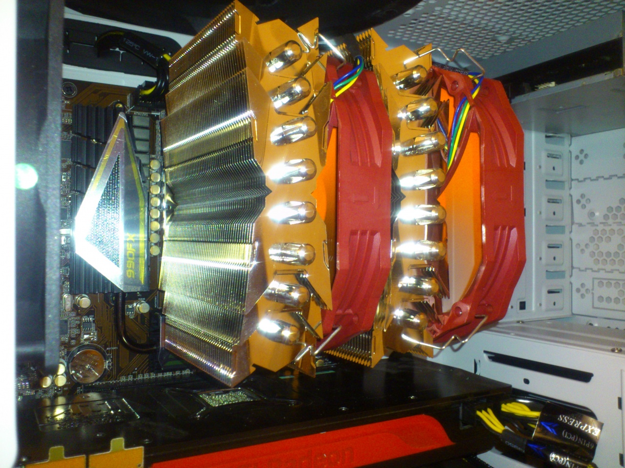

Μοκου Σεπτέμβριος 12, 2013 #32 Κοινοποίηση Σεπτέμβριος 12, 2013 Είναι μια μητρική "top of the line" που έχει τα πάντα επανω της και δεν της λείπει τίποτα. ASRock > 990FX Extreme9 :man_in_love::man_in_love::man_in_love: ΑπλΑ μικροδιαφορες..... Link to comment Share on other sites More sharing options...
Nightriderjt Σεπτέμβριος 12, 2013 #33 Κοινοποίηση Σεπτέμβριος 12, 2013 ASRock > 990FX Extreme9 :man_in_love::man_in_love::man_in_love: ΑπλΑ μικροδιαφορες..... Ακριβώς. Μόνο και μόνο για το TDP που υποστηρίζει. Δε πιστεύω να υπάρχει κανείς με 8350 με αυτή τη μητρική και να μην έχει περάσει τα 5+ χαλαρά ε? Link to comment Share on other sites More sharing options...
Μοκου Σεπτέμβριος 12, 2013 #34 Κοινοποίηση Σεπτέμβριος 12, 2013 4,9 λιγο χρονο που βρηκα με 8320.Δεν πηρα 8350....Αλλα παιζει και το τσιπ σημασια αν 8α σου μπουταρη μετα τα 4.7, δεν ειναι μονο η μητρικη! Link to comment Share on other sites More sharing options...
Nightriderjt Σεπτέμβριος 12, 2013 #35 Κοινοποίηση Σεπτέμβριος 12, 2013 4,9 λιγο χρονο που βρηκα με 8320.Δεν πηρα 8350....Αλλα παιζει και το τσιπ σημασια αν 8α σου μπουταρη μετα τα 4.7, δεν ειναι μονο η μητρικη!με την extreme 4 μπορεσα και πήγα 4,7 (8350)αλλά όχι stable (reboot se prime,occt,ibt ή κλείσιμο τελειώς.) Λογικά λόγω TDP. στα 4,5 είναι σταθερό . Στην δικιά σου δοκίμασε με ε΄να ανεμηστιράκι πάνω στα VRM και δοκίμασε. χλωμό να μη μπορεί να τα ξεπεράσει. Αν και δε νομίζω να τα χρειαζόμαστε τόσα και στους 8 cores :devil: Link to comment Share on other sites More sharing options...
Μοκου Σεπτέμβριος 12, 2013 #36 Κοινοποίηση Σεπτέμβριος 12, 2013 Τι θερμοκρασιες εχεις? 4.8 ειναι ακρος σταθερος και σχετικα "λιγο" ρευμα. δεν χρειαζεται ανεμηστιρακια εχει πολυ καλη ψυξη σα μητρικη!! Link to comment Share on other sites More sharing options...
