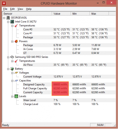

george εγω το πηρα χθες, και η μπαταρια ηταν στο 7% wear με hwmonitor (6.86 για την ακριβεια)
αν μεινει ετσι για τους επομενους μηνες, το βρισκω φυσιολογικο παιζουν πολλα πιστευω
factory calibration κτλ....δεν την εχω κανει και πληρη φορτιση μια φορα...μπορει να αλλαξει νουμερο
Αν αρχισει να αυξανει θα δουμε....νομιζω φυσιολογικο ειναι.
