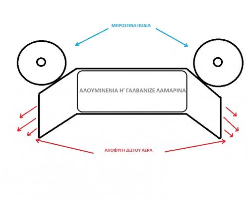

δεν την βρισκω δυσκολη την προταση του Seafalco , αμα βρω λεπτο κομματι αλουμινιου , που το κοβεις με ψαλιδι , θα μπορουσα να φταξω ενα καλυμα μεταξυ ψυχτρας και ανεμιστηρα . απλα μου φαινεται πιο ευκολο να βιδωθει στις πισω οπες απτον ανεμιστηρα , αντι για πανω στην ψυχτρα .
Πρακτικά θέλει κάποια δουλειά , αλλά ναι, δεν είναι δύσκολο, ακόμα και αν το αλουμίνιο δεν είναι πολύ λεπτό και θέλει πριόνισμα! (Τι στα "κομμάτια φτιάχνουμε τους οδηγούς! οεο??? :p )

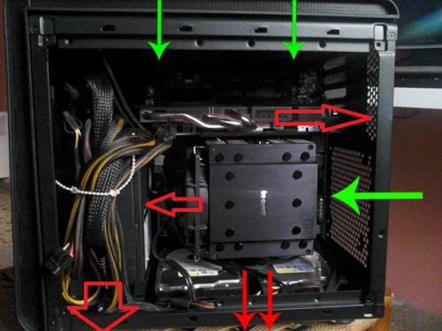

Για την ψύκτρα , ελπίζω το βιαστικό μου σχέδιο πάνω στην φωτό της να βοηθάει (κίτρινο φωτό = πορτοκαλί σχεδίου)
Α. Πλευρικά διαφράγματα: Η ψύκτρα θα δώσει χαμηλότερες θερμοκρασίες γιατί ό αέρας που την τροφοδοτούν οι ανεμιστήρες της δεν θα διαφεύγει από τα πλάγια της.
Μπορείς να πειραματιστείς αφού τελειώσουν οι υπόλοιπες τοποθετήσεις διαφραγμάτων, να "ελαφρύνεις" (μειώσεις σε έκταση το κάτω διάφραγμα) να δείς αν κατεβάζει και άλλο τις θερμοκρασίες!
Β. Περιμετρικό διάφραγμα:Αυτό είναι πολύ σημαντικό, αφενός γιατί θα εξασφαλίσει ένα "στεγανό σημείο χαμηλής πίεσης, που θα αποροφά αέρα μόνο από την ψύκτρα και αφετέρου διότι δεν θα "κλέβει" μέρος του κρύου αέρα που βάζει ο κάτω ανεμιτήρας, πριν καν αυτός προλάβει να ψύξει οτιδήποτε!
Τελικά έτσι η ροή αέρα μέσα στην ψύκτρα θα αυξηθεί (δες εδώ σχετικές δοκιμές που έκανα παλιότερα με εντυπωσιακά αποτελέσματα:
http://www.thelab.gr/oi-dikes-sas-parousiaseis/noctua-nh-d14-cpu-cooler-optimization-77947.html )
Πέραν τούτου όμως, έχουμε με τον τρόπο αυτό δημιουργήσει στην είσοδο της ψύκτρας, μια περιοχή που η πίεση είναι χαμηλότερη από πριν!
Όλο μας το θέμα τώρα είναι να τροφοδοτήσουμε αυτή τη περιοχή με όσο γίνεται πιο δροσερό αέρα!
Εδώ θα παίξουν ρόλο τα άλλα διαφράγματα που κατευθύνουν τον αέρα.
Διαφράγματα ροής.
Γ. Επάνω διάφραγμα διαχωρισμού ροής. Αυτό είναι πολύ σημαντικό στην περίπτωση που πάνω και πίσω ανεμιστήρας μπεί σαν εξαγωγής! ! !
Μόνο έτσι θα αποφευχθεί το να διαφεύγει ένα αισθητό ποσοστό του αέρα που βάζει ο εμπρός πάνω ανεμιστήρας, κατ' ευθείαν έξω από το κουτί απορροφούμενο από τον πίσω πάνω ανεμιστήρα!
Εδώ μεγάλη σημασία έχει η ψύξη της κάρτας γραφικών που έχεις.
Αν αυτή ρουφάει αέρα μόνο από πίσω το΄τε το προτεινόμενο σχήμα την βοηθάει, αν όμως έχει δυο ανεμιστήρες και εκβάλει τον αέρα της μέσα στο κουτί, τότε ο πίσω ανεμιστήρας πρέπει να δοκιμαστεί οπωσδήποτε και σαν εξαγωγής!
Δ. Κάτω διάφραγμα ροής Το επάνω διάφραγμα διαχωρισμού ροής , συναντιέται με ένα διάφραγμα ροής που έρχεται από τον κάτω ανεμιστήρα, που φροντίζει το μεγαλύτερο μέρος του αέρα που βάζει μέσα , ο κάτω ανεμιστήρας, να κατευθυνθεί προς την είσοδο της ψύκτρας.
Αυτά τα διαφράγματα (εννοώ τα δύο λοξά μοβ, το συμπαγές σκούρο και το πιο ανοιχτό μοβ), μπορούν να μην στερεωθούν μέσα στο κουτί, αλλά πάνω στο πλαϊνό του κουτιού!
Έτσι θα είναι πολύ εύκολη η κατασκευή τους και μόλις το κουτί κλείνει.... θα ενεργοποιούνται! :)
Με αυτά τα διαφράγματα λοιπόν έχουμε πετύχει ο αέρας να πηγαίνει εκεί που θέλουμε εμείς διατηρώντας την τροφοδότηση της ψύκτρας με άφθονο κρύο αέρα και παρεμποδίζουμε την δημιουργία θυλάκων "ακίνητου" θερμού αέρα( Hot air pockets) !

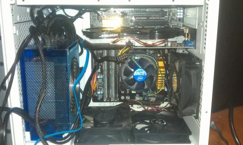

μαλλον δεν ειδες το update του κουτιου :p
η τωρινη κατασταησ ειναι ετσι
απλα εβαλα αυτην την φωτο ως δειγμα , επιδη ηταν η πιο ξεκαθαρη
Εγώ γιατί δεν βλέπω καμία φωτογραφία σε όλα τα τελευταία post σου?
