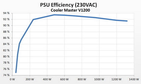

kpetros Ιούλιος 12, 2014 #13 Κοινοποίηση Ιούλιος 12, 2014 Τρια χρονια εγγυηση ειναι καλα, δε χρειαζονται 5. Για 30-40€ μιλαμε αλλωστε.Ολες οι usb συσκευες καταναλωνουν περ.2W εκαστη, σωστα? σχετικο αυτο .... usb2 = 2.5 W usb3 = 4.5 W το μαξ που μπορεις να χεις ενα λαμπακι led καποιου ποντικιου που ισως να μενει αναμενο το βραδυ δεν υπαρχει περιπτωση να τραβαει τοσο Δε το 'πιασα αυτο. Θεμα fan δεν ειναι ο θορυβος? Και γιατι το 300ρι να φορτιζεται περισσοτερο? Θα περιμενα οτι φορτιζεται λιγοτερο. εχεις 300αρι , και τραβας 200 = σχεδον 70% χρηση εχεις 450 και τραβας 200 = σχεδον 40% χρηση συνεπως με το μεγαλυτερο ισως να μην ασχοληθει καν να αρχισει ο ανεμιστηρας του Ανεμιστηρα πως θα συνδεσω πανω του, ειναι fanless. Αλλα δε χρειαζεται ανεμιστηρας για να δω αν δουλευει, αρκει το δευτερο led να ειναι πορτοκαλι και οχι κοκκινο.Θα το δοκιμασω το βραχυκυκλωμα που μου ειπες. Το δευτερο καλωδιο ασυνδετο ε? Ελπιζω να ειναι ασφαλες, δε πιστευω με το που θα το γυρισω στο ΟΝ να εχω καμμια ανατιναξη στο σπιτι...(στο οποιο πεφτουν συχνα οι διακοπτες) βγαζεις οοοοοοοοοοοολο το τροφοδοτικο , να το εχεις στο χερι , περνεις και εναν ανεμιστηρα μεσα απο το κουτι του και τον συνδεεις σε κανα molex καλωδιο το βαζεις στην πριζα μην φοβασε το βαζεις στο ΟΝ λειτουργεια αμα δεις στα πλαγεια του τροφοδοτικου , συνηθος γραφει τους χρωματοκωδικες , εσυ θα βρεις πιο χρωμα ειναι η γειωση (μαυρο) και πιο αλλο χρωμα αντιστοιχει στην εκκινηση (ακυρο φανταχτερο χρωμα ) τα γεφυρωνεις αυτα τα 2 με κατι (εγω βαζω ενα γυμνο καλωδιακι ) αμα αρχισει να δουλευει εισαι οκ αυτο εννοουσε η κυριουλα καρμεν Link to comment Share on other sites More sharing options...

coolman Ιούλιος 12, 2014 Author #18 Κοινοποίηση Ιούλιος 12, 2014 (edited) αν δεν κανω λαθος , πλεον ολα εχουν ανεμιστηρια με μεταβλητες στροφες , και μαλιστα υπαρχουν καποια (μεγαλων κυβικων βεβαια) που μεχρι ενα σημειο ειναι και εντελος σβηστοΔηλαδη εχουν ακομα και τα psu που δεν το αναφερουν στα specs τους?Eντελως σβηστο στα 450-500W δεν υπαρχει?EDIT To CS450M που μου προτεινε ο φιλος αναφερει: Η καλή απόδοση της σειράς CS παράγει λιγότερη θερμότητα με αποτέλεσμα να μην χρειάζεται να λειτουργεί συνέχεια ο ανεμιστήρας. Έτσι μπορείτε να απολαύσετε την σχεδόν αθόρυβη λειτουργία τουΑρα αυτο μενει και με τελειως off το fan?δεν εχει σημασια η σειρα που θα το κανειςTo να βαλω το σιδερακι με ανοιχτο το psu μου φαινεται πολυ επικινδυνο. θα προτεινα να το ανοιξεις μονος σου, και να δεις αμα εχει φουσκωσει κανας πυκνωτης και γενικα εναν οπτικο ελεγχοΘα το ανοιξω, θα το φωτογραφισω και θα σου δειξω την εικονα.Παντος επιδη κανεις μεγαλη αναφορα για τον θορυβο , νομιζω πως γινεσε υπερβολικος , εγω για παραδειγμα εχω ενα απλο corsair 600αρι , φτηνο μοντελο - οχι και το καλυτερο υποδειγμα θορυβου, και ο ανεμιστηρας του δεν ακουγεται μεσα απο το κουτι . οποτε ειναι καπως σχετικη αυτη η αναγκη σουOxι αν σκεφτεις οτι αυτη θα ειναι η μοναδικη πηγη θορυβου του pc, το χειμωνα.Στο μεταξυ να σημειωσω οτι σημερα το μεσημερα ανοιξα(ΟΝ) το psu και το led του ηταν κοκκινο. Μετα απο 2-3 ωρες που το ξανακοιταξα ειχε γινει πορτοκαλι απο μονο του και εκκινησα κανονικα το συστημα. Έγινε επεξεργασία Ιούλιος 12, 2014 από coolman Link to comment Share on other sites More sharing options...
