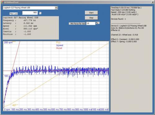

@liakjim, ίδιο graph με g25. Νομίζω πως συνεχίζει να είναι η καλύτερη επιλογή σαν απόδοση/ποιότητα/τιμή ιδίως αν το έχει πάρει κανείς 2ο χέρι. Σχεδόν 7 χρόνια με αυτό οδηγούσα. Το μόνο που μου την έσπαγε ήταν η αργή ταχύτητα περιστροφής που δεν είναι αρκετή για να ντριφτάρεις εύκολα ή τουλάχιστον να πιάνεις γλιστρήματα στις 900 μοίρες. Όχι ότι δε γίνεται, αλλά πρέπει να υποβοηθάς το τιμόνι με την τεχνική της σφαλιάρας για να γυρίσει πιο γρήγορα. :lol:
Εκ των υστέρων, τώρα που άλλαξα τιμόνι μπορώ να βρω και άλλα πράγματα που με ενοχλούν στο Logitech (θόρυβος, deadzone, fidelity - περιορισμένο εύρος δυνάμεων κλπ). Όσο το είχα όμως δεν μπορούσα να τα αντιληφθώ.

Αν σκεφτείς ότι την πήρα 120€ σχεδόν αχρησιμοποίητη ναι όντως, τρελό VFM!!!
Χάζευα τα στατιστικά από την δικιά σου, η γωνιακή επιτάχυνση νομίζω είναι το πιο εντυπωσιακο από όλα.
Επίσης κοίταγα κ του Fuzion (μια σελ πριν) κ βλέπω μια υστέρηση 3ms στο latency. Θα μου πεις σιγά αλλά ποσοστιαία είναι τεράστιο νούμερο. Άραγε τί φταίει?

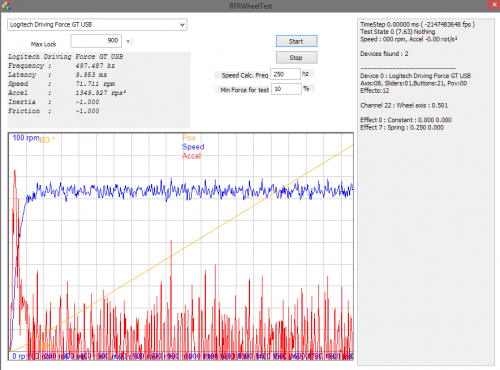

Εγώ πάντως αν βάλω το ingame και driver gain στα 100% δεν μπορώ να στρίψω με την DFGT. Το in-game το έχω στο 20% για να μπορώ να στρίβω εύκολα...
Κάτι άλλο που έχω παρατηρήσει είναι ότι μετά την έξοδο από μία στροφή στην πίστα αν ακολουθεί δεύτερη στροφή στην αντίθετη κατεύθυνση δεν μπορώ να προσαρμόσω γρήγορα το αυτοκίνητο ώστε να γίνει ομαλά η αλλαγή κατεύθυνσης και χάνω χρόνο. Αυτό έχει να κάνει με την γωνιακή επιτάχυνση, το deadzone κτλ; μπορώ να κάνω κάτι για να το βελτιώσω;

Άσε καλύτερα zenor. Αν πηγαίνεις έτσι με την DFGT και την γωνιακή επιτάχυνση στο 1/4 από την G27 και με 78 rpm και τα 17ms latency θα μας "εσπαγες" και άλλο με κάτι καλύτερο.... :p
Πλάκα κάνω φυσικά , ίσως να κοίταγες για άλλη τιμονιέρα. Οι G27 μεταχείρω, έχουν στο 120-130€.

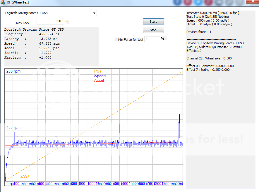

Το εχω τρεξει αρκετες φορες,τα ιδια πανω κατω βγαζω,στον profiler τα εχω ολα 100% default.
Τι μπορεί να φταίει?
edit:Εχω την εντυπωση οτι κατι πρεπει να φταιει με το πρόγραμμα.

Καλά Κώστα και η δική σου λάθος μου φαίνεται. Παραπάνω και από την G27? Του Fuzion έδειξε πιο λίγο. Εκτός και αν έχουν ίδια μοτέρ και έχει πιο ελαφρύ τιμόνι (ή εκτός αν έχεις κάνει καμία μόντα ;-))

Συγκρίνω με αυτό το http://www.thelab.gr/topic/136622-simracing-gear-%CE%BA%CE%B1%CF%81%CE%AD%CE%BA%CE%BB%CE%B5%CF%82-%CF%84%CF%81%CE%B1%CF%80%CE%AD%CE%B6%CE%B1-%CF%84%CE%B9%CE%BC%CF%8C%CE%BD%CE%B9%CE%B1-%CE%B5%CF%87%CF%89%CF%89%CF%89/page-9#entry2132913
Είμαι από κινητό κ δεν μπορώ να ψάξω για ισχύ κ τάση του μοτέρ της DFGT εν συγκρίση με την G27.
Για αυτό θα ήθελα να ξέρω ποιό από τα 2 τα δικά σας είναι το σωστό.
