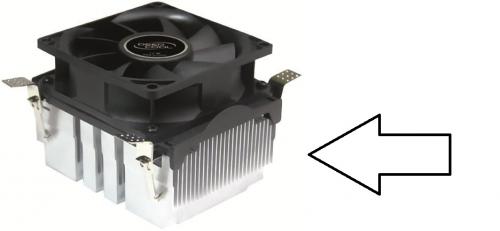

das Μάϊος 7, 2015 #39 Μάϊος 7, 2015 Φίλτατε volaria ,δε βοηθάς λιγο ρε παιδι μου κι εσυ .Χρησιμοποιείς συντακτικο ,ορους και φράσεις σα να κανεις μετάφραση απο άλλη γλώσσα ,δεν το λεω ειρωνικά .Κανενας απο εδω δεν εχει ξαναακουσει τον ορο πτώση η/υ ετσι όπως τον εννοείς εσυ γιατί πτώση σημαίνει αυτο που λεει η λεξη .Αν καπου χρησιμοποιείται με άλλη έννοια δε μπορει κάποιος απο εδω να κανει το μάντη.Ουτε λες τι κουτι εχεις ,ουτε τι ψυχτρα .Λες το ψυγείο ειναι κρυο.Ποιο ψυγείο ; εχεις υδροψυξη ;Δεν είσαι υποχρεωμενος να εισαι γνώστης ,εισαι όμως υποχρεωμένος να εισαι ευγενής και υπομονετικός ,οταν ολοφάνερα ειναι ολοι οι αλλοι υπομονετικοί μαζί σου ,γιατί αν κάποιος θαμώνας του φόρουμ τα έλεγε αυτα ,θα είχαν πέσει ολοι κατω απο τα γέλια ,αλλα επειδη δεν εισαι θαμώνας , προσπαθούν ολοι να κατανοήσουν τα συγκεχυμένα σου λεγόμενά μπας και βγει ακρη.Λεπον.Κανω μετάφραση και πιστεύω πέφτω μέσα :Το παλληκάρι εχει htpc ,εξου και το οριζόντιο .Παω στοιχημα οτι εχει στοκ αεροψυχτρα που δεν εχει αλλάξει παστα ποτε .Λυση:Φιλε μου ,για αρχή ,βγάζεις την ψυχτρα (και ουχι ψυγείο ,άλλο το ενα άλλο το άλλο ,εισαι και της βιομηχανίας god damn it ) ,καθαρίζεις επεξεργαστή και ψυχτρα με οινόπνευμα και χαρτάκι η βαμβάκι ,αγοράζεις μια καινουργια θερμοαγωγιμη παστα απο τον κομπιουτερα της γειτονιάς σου ,βαλε ποσότητα οσο τρεις τέσσερις φακές ,κλείσε ,ετελεψες.Με.ευχαριστείς αργότερα.Και οι υπόλοιποι επίσης.
tommybertsen Μάϊος 7, 2015 #40 Μάϊος 7, 2015 ^^ το αυτό. Τα ειπε ολα Αν και θα προτεινα ο κομπιουτερας της γειτονιας να ειναι αυτος που θα σου αλλαξει την ψυκτρα για να μην εχεις προβληματα σε περιπτωση που δε γνωριζεις. Μηπως ψυγειο εννοεις αυτο;
