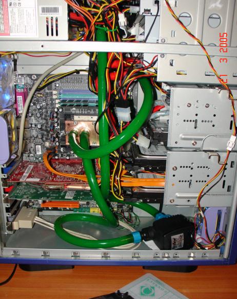

Παίδες μετά απο αρκετό καιρό και με τη βοήθεια του spresv έστησα την υδρόψυξή μου και γω.Αφου μου φυγε ο πάτος καθότι και πρώτη φορά που επιχειρούσα κάτι τέτοιο μόνος μου (συμπλήρωσα πάνω απο 12ωρο καθότι δεν με άφηνε και ο μόλις 2 1/2 μηνών γιος μου) έφτασε η στιγμή να πατήσω το START.
Εκεί αρχίσαν όλα:Οι θερμοκρασίες μου σε full load είναι 47-48 C και ότι και αν δοκίμασα (ακόμα και αλλαγή πάστας) δε μπόρεσα με τίποτα να την πάω παρακάτω.
Θα ήθελα εδώ να προσθέσω ότι το ψυγείο μου ψύχετε με 2 χ 120 και το μπλοκ είναι απο 11.Επίσης είναι κλειστό κύκλωμα και δεν βλέπω να έχει φυσσαλίδες μέσα.Άλλος ανεμιστήρας που να κάνει κύκλωμα ώστε να βγάζει τον θερμό αέρα έξω δεν υπάρχει, και το περίργο είναι ότι το μπλοκ μου είναι χλιαρό.......σε καμία περίπτωση πάντως δεν καίει!

Αν το σφιξεις ελαφρως περισσοτερο το block και δεις χαμηλοτερες θερμοκρασιες τοτε προφανως χρειαζεται σφιξιμο αλλιως οχι.
Παντως βλεποντας τις φωτο σου ειδα οτι εχεις μεγαλες καλωδιωσεις.
Πρεπει να συντομεψεις τις αποστασεις διοτι η αντλια σου δε θα εχει καλη ροη μια κι η L20 δεν ειναι απο τις δυνατες...

Παντως βλεποντας τις φωτο σου ειδα οτι εχεις μεγαλες καλωδιωσεις. Πρεπει να συντομεψεις τις αποστασεις διοτι η αντλια σου δε θα εχει καλη ροη μια κι η L20 δεν ειναι απο τις δυνατες...
Αυτό δεν παίζει ρόλο.:)
Μπορεί μια χαρά να σηκώσει και μεγαλύτερες καλωδιώσεις.

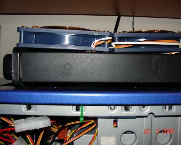

Λοιπόν το ψυγείο είναι πάνω απο το κουτί με 2 χ 120 να φυσάνε πάνω του.

Τωρα το ψυγειο το εχεις πανω ψηλα στο PSU?
Γιατι κατι φαινεται να υπαρχει εκει πανω....
Αν ναι το κοβω να μην μπορει να αποδωσει ασφυκτια.....
Επισης πως εχεις βαλει τις φανες επανω του??

Eμένα πάλι μου φαίνεται ότι κάτι δεν είναι καλά στη συνδεσμολογία.
Λοιπόν απότι βλέπω η αντλία στέλνει στο block & απο εκεί ψυγείο. Από ψυγείο αντλία(η οποία καίει αν την πιάσεις) και μετά block.
Βάλε την L20 να στέλνει στο ψυγείο μετά από ψυγείο στο block και απο κεί πάλι αντλία. Είχα ακριβώς το ίδιο κύκλωμα.
:109:
Κάνεις λάθος φίλε μου.
Σωστά τα έχει τοποθετήσει.
Η αντλια στέλνει στο ψυγείο απο το ψηγείο πάει στο block και γυρίζει πάλι στην αντλία.

Όχι δεν κάνω λάθος. Την έχει πλαγιασμένη και δεν φαίνεται ίσως καλά. Η L20 στέλνει από την πάνω έξοδο αν την τοποθετήσεις με τα πόδια της στο έδαφος. Εδώ μπροστά μου το έχω και το βλέπω , δε γίνεται να κάνω λάθος :045:
Έχεις δίκιο.
Είχα την εντύπωση πως σπρώχνει από την άλλη μεριά.
Μόλις κοίταξα το manual της L30 μου(η οποία ανυπομονεί να μπει σε λειτουργία την πέμπτη) και σπρώχνει από την μεριά που λες.
Οπότε αγαπητέ Zillakarpen εβρέθη η πηγή του κακού.
Καλή δουλειά.
Άξιος.

Eγω και αναποδα που τα ειχα βαλει αντλια-cpu-ψυγειο διαφορα δεν ειχα δει...αντε 2c παραπανω χωρις τανκ ΜΕ τανκ ειναι καλυτερα ετσι.

Παιδια κατω απο το ψυγειο υπαρχει μια μεγααααλη τρυπα. Αλλα και να μην υπηρχε, το αποτελεσμα θα ηταν το ιδιο (το εχω δοκιμασει)
Οπως βλεπεις ολοι σου λενε οτι δεν εχει πατησει καλα το μπλοκ, οπως σου ελεγα και γω. Παιδες κανετε μεγαλο λαθος. Η συνδεσμολογια ειναι σωστη, το αυτοκολητο της αντλιας φενεται, αρα ειναι η πισω μερια της. Που σημενει οτι ο σωληνας πυ φενεται στο αριστερο μερος της αντλιας ειναι ο push. Ολα σωστα τα εχει κανει δηλαδη.
