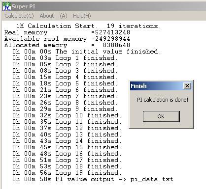

DarthMoul Ιούνιος 1, 2005 Author #21 Κοινοποίηση Ιούνιος 1, 2005 Εγώ δεν κάνω overclocking. Τώρα αν πιστεύετε ότι από τα 56 seconds στα 33 seconds στην ίδια συχνότητα δεν είναι σοβαρή βελτίωση, θα μου επιτρέψετε να διαφωνήσω. Ο αντίστοιχος Opteron 246 είναι 20% ακριβότερος. Δεν έχω κανέναν στα χέρια μου για να μετρήσω, αλλά 20% παραπάνω σε μέσες επιδόσεις δεν νομίζω να είναι σε καμμία περίπτωση. ΥΓ. Το μηχάνημα έχει ECC μνήμες και το folding το έκλεισα για να μετρήσω. Link to comment Share on other sites More sharing options...

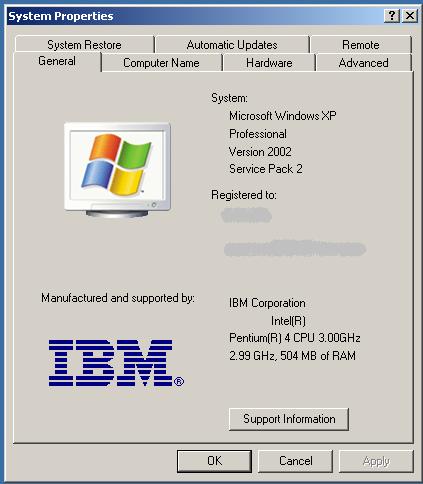

DarthMoul Ιούνιος 1, 2005 Author #23 Κοινοποίηση Ιούνιος 1, 2005 Ok... Αν ειναι ευκολο τρεξε στον northwood@3 ενα pi @ linux OS οπως εκανες στους dual Xeon ή στους dual Xeon ενα pi @ Windows οπως εκανες στον Νορθυ. Οτι σου ειναι πιο βολικο... Φανταζομαι το πρωτο ειναι πιο ευκολο Δυστυχώς τίποτα από αυτά δεν είναι εύκολο Εμπειρικά σου λέω πως ο Northy σε linux στο super-pi θα κέρδιζε 6-7 δευτερόλεπτα. Ή αντίστροφα, ο Xeon σε windows θα έχανε καμμιά 10αριά. Link to comment Share on other sites More sharing options...

SLN Ιούνιος 1, 2005 #25 Κοινοποίηση Ιούνιος 1, 2005 Ok darth, αυτη την διαφορα θελω να δω... Οπως βλεπεις δεν ειναι σωστο να βγαζουμε απο την εξισωση αυτα τα 6-10 sec. Aν καποιο απο τα παιδια που εχει linux+νορθυ του ειναι ευκολο να τρεξει ενα 1Μ στα 3000ΜΗΖ θα ηταν καλη φαση... Link to comment Share on other sites More sharing options...

DarthMoul Ιούνιος 1, 2005 Author #28 Κοινοποίηση Ιούνιος 1, 2005 Ok darth, αυτη την διαφορα θελω να δω... Οπως βλεπεις δεν ειναι σωστο να βγαζουμε απο την εξισωση αυτα τα 6-10 sec. Aν καποιο απο τα παιδια που εχει linux+νορθυ του ειναι ευκολο να τρεξει ενα 1Μ στα 3000ΜΗΖ θα ηταν καλη φαση...Τον Northwood, στα windows, τον μετράς με XP Home, άντε Pro στην καλύτερη. Στον dual Xeon όμως πρέπει να βάλεις 2003 Server και εκεί το βάρος του λειτουργικού είναι πολύ μεγαλύτερο. Άρα η μόνη λύση για ένα κάπως ασφαλές συμπέρασμα είναι μόνο αυτό που λες. Northwood στα 3.0 Ghz με linux. Και λέω κάπως γιατί ακόμα και αν βρεθεί καποιος να κάνει την δοκιμή, μάλλον δεν θα έχει ECC μνήμες στην μηχανή του.Πάντως η διαφορά θα βγει κάπου στα 15 seconds. Ένα πάνω, ένα κάτω. Αυτό είναι το κέρδος με τον καινούργιο πυρήνα και 1 MB cache. Κοντά στο 30%. Link to comment Share on other sites More sharing options...

CmoS Ιούνιος 1, 2005 #35 Κοινοποίηση Ιούνιος 1, 2005 LSI 875 είναι ο controller σου. Δηλαδή UW. Πολύ παλιός. Ακόμα και αν ήταν στα 68 pins, δεν θα έδινε πάνω από 14 Mb/sec. Γεια σου ρε spresv που τον ειχες για virtual και ταχυτητες Ασε τε SCSI και κανε κανα sata raid... SATA Raid, χωρίς raptor, δεν το βλέπω πάνω από 80 Mb/sec. Εμενα κατι προγραμματα sandra mandra και hdtach κτλ βγαζουν 80-90...Λογικο δλδ. Τα ¬140 ειναι κορυφη παντως Για το 60s που λεγατε παραπανω ειναι λογικο:s Ενας 2.6 north εδω και 1min+10s κοντα με dual chan (333Μηζ)και 800fsb.. Link to comment Share on other sites More sharing options...
