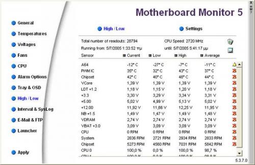

Mε διπλο folding με 1.38V στα 2.72 απο χτες το βραδυ..........
Ανακαλυψα οτι με 2.5x HTT multiplier ειναι πολυ ποιο σταθερος και με μικροτερο vcore κατι που στο newcastle δεν επαιζε κανενα ρολο.Πανω απο τα 295 ζωριζεται παρα πολυ με το 3x γι αυτο και αρχικα πιστευω χρειαστηκε 1.65V για τα 3GHz..........

Σωστος ο VAIOS δηλαδη εγω το εχω με 1.4 απο το BIOS 200ΜΗz παραπανω οσο ειχα παρει με τον 3500+ απο νερο σε prometeia με ιδιο vcore.......
Ιδιες θερμοκρασιες βλεπω σε ιδιες συχνοτητες με τον 3500+ αλλα με τον 4400+ εχω αρκετα χαμηλοτερα vcore σε σχεση με τον 3500+ που ηταν 0.13μ.............
Ακομα το προγραμμα του UPS(APC) δειχνει στα 2720 1.4V οτι ειμαι στα 12-14W λιγοτερα απο τα 3020 1.7V του 3500+ και βγαζω τα ιδια Watt στα 2800.
Στα 2720 οταν ο ενας cpu ειναι idle εχω 7 βαθμους πτωση απο -10 στους -17 και το UPS λεει -30Watt σε σχεση με τους δυο πυρηνες σε 100% load............

Παντως περα απο την πλακα thorlite η θερμικη συμπεριφορα των Χ2 ειναι εξαιρετη συμφωνα με τα στοιχεια που δινεις.
Για τα 2920 θελει 1.52 και καταναλωνει 30Watt παραπανω απο τον 3500+ στα 3020 1.71 αυτο φαινεται και απο τις θερμοκρασεις που ενω ο newcastle ειχε γυρω στα -5 ενω τωρα φτανω τα -2 με 0.........
