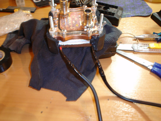

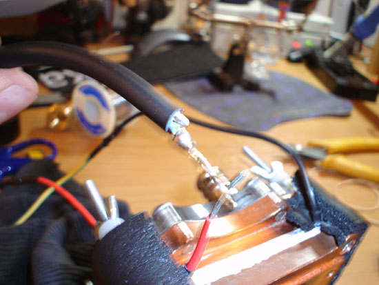

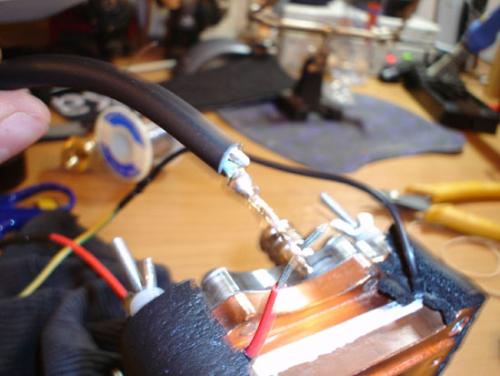

Έκατσα χθες το απόγευμα να διορθώσω τα καλώδια που έκαιγαν από τα πολλά αμπέρ.
Το καλώδιο που έιχα κολλήσει κόπηκε και κόντυνα και τα 2 καλώδια πάνω στο τεκ.
Για καλώδιο χρησιμοποίησα 2 καλώδια ρεύματος υπολογιστή, τα χοντρά μάυρα με ενωμένα τα 3 εσωτερικά τους καλώδιάκια...
Φωτό από την επέμβαση ακολουθεί...
Και τελειωμένο (προς το παρόν) με τη μόνωση του να φιγουράρει πάνω στο psu.

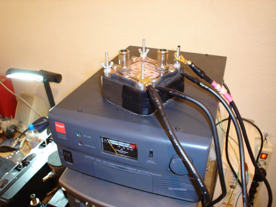

Το τροφοδοτικό το δείχνω για όσους δεν το είχαν δει, να μην το ψάχνουν επείδή μιλήσαμε για τροφοδοτικά παραπάνω.
πάμε στα ενδότερα της τροφοδοσίας του τεκ αυτού.

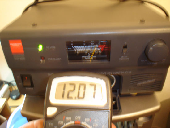

Εδώ φωτό από τα 12βολτ και τα αμπερ που τραβάει...περίπου 25Αμπερ. όπως βλέπουμε
Σόρρυ για τις κουνημένες φωτό, αλλά 2 χέρια έχω μόνο:p

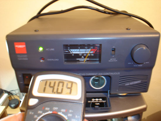

Εδώ πάμε στα 14βολτ όπου είναι και η μάξιμουμ απόδοση του περίπου...κάπου μεταξύ 13.5v-14.5v είναι στα 16βολτα τεκ το μάξιμουμ της απόδοσης.
Κοντά 30Αμπερ ζητάει!!

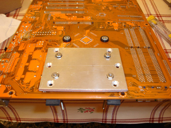

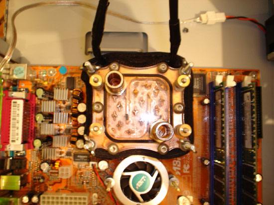

εδώ το backplate που με κόπο φτιαξαμε και τελικά ΔΕΝ χρησιμοποιήθηκε. Ήταν μεγάλα τα παξιμαδια από τις βιδες και δεν κρύβονται μέσα στο πλαιτ με αποτελεσμα να μην κουμπώνει καλα η μητρικη.
Τελικα μπήκε απλο νεοπρεν με λαστιχάκια όπως φαίνεται στις βίδες του chipset παραμέσα...

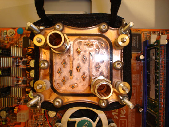

Και επιτέλους κουμπώθηκε το μπλοκ στη μητρικη. Ζοριστηκε λίγο με τους πυκνωτές αριστερά αλλα μπήκε και πατάει καλά.
Τελευταία φωτό από τη χθεσινή δουλειά.

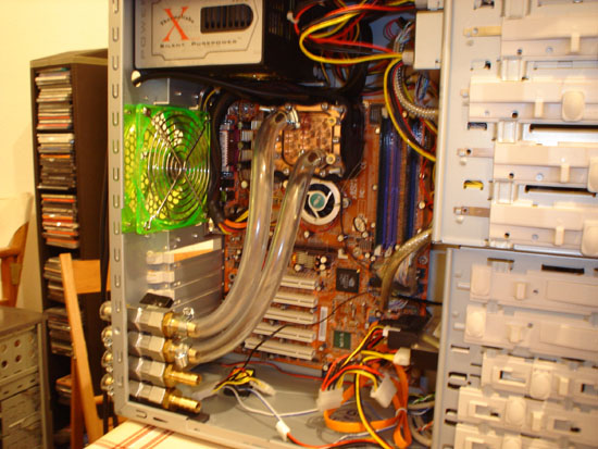

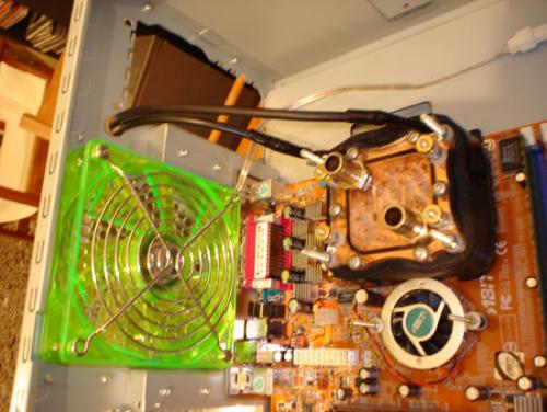

Σχεδον συναρμολογημένο το εσωτερικό του κουτιού.
Δεν έχω άλλο σωλήνα για να βάλω γιαυτό το άφησα μέχρι εκει.
