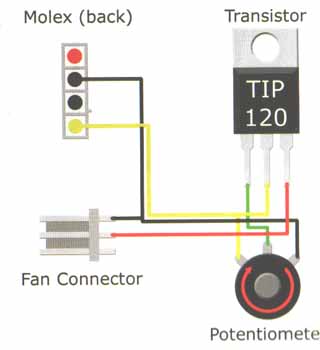

Spooky Posted March 14, 2005 #5 Posted March 14, 2005 Δες αυτο το κυκλωμα. Και εγω προσπαθω να φτιαξω κατι τετοιο. Το εχω φτιαξει για να το τεσταρω αλλα στην πρωτη δοκιμη δεν δουλεψε. Επειδη δεν ειχα χρονο και πολυμετρο γιατι χαλασε δεν το εψαξα. Το τρανζιστορ ειναι ΤΙΡ 120 και το ποτενσιομετρο ειναι 100ΚΩ. Αν δουλεψει ενημερωσε. Το ιδιο θα κανω και εγω αν εχω καμια προοδο.

Spooky Posted March 14, 2005 #8 Posted March 14, 2005 Αρχική απάντηση από aggelopas [Σήμερα, στις 19:52] Σαν πολλα Ομ δεν ειναι το ποτενσιομετρο? Το κυκλωμα και τα υλικα τα ειδα απο ενα περιοδικο στο οποιο λεει πως δεν χρειαζεται καμια συγκεκριμενη τιμη για το ποτενσιομετρο και προτινει τα 100ΚΩ γιατι ειναι πολυ συνηθισμενο. Ολες οι προτασεις ευπροσδεκτες ειναι αν υπαρχει καλυτερη ιδεα για το κυκλωμα και τα υλικα!
aggelopas Posted March 14, 2005 #9 Posted March 14, 2005 Κοιτα σε ενα τροφοδοτικο που εφτιαξα απο 220ac-12dc βγαινουν ουσιαστικα 14 απο τον πυκνωτη και μετα εχω ενα ποτενσιομετρο 1κιλομ.

Spooky Posted March 15, 2005 #13 Posted March 15, 2005 Αρχική απάντηση από SpyNet [Σήμερα, στις 07:51] http://www.thelab.gr/showthread.php?s=&threadid=10342&perpage=20&pagenumber=3 δες και στις επομενες 2 σελιδες Το ιδιο κυκλωμα ειναι αλλα με διαφορετικο τρανζιστορ. Το ΤΙΡ 120 που εχει στο κυκλωμα απο το περιοδικο μπορει να σηκωσει μεχρι 60W που ειναι αρκετα και για DELTA fan που τραβαει 36W. Τωρα για το ποτενσιομετρο μπορει και μικροτερο να κανει δουλεια οπως ειπε και ο aggelopas. Το επομενο τρανζιστορ που προτινει ο hipro το BD241 ειναι οκ. (Εμ hipro ειναι αυτος αν δεν τα λεει σωστα ποιος θα τα πει... )
