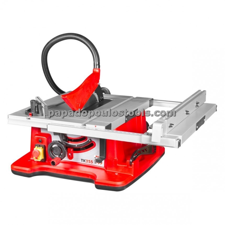

Φορητό δισκοπρίονο TK255_230V HOLZMANN με μεγάλοτραπέζι αλουμινίου 940x642mm,διαστάσεις δίσκου κοπής Ø254xØ30×2,8,ισχύς 2000W,ύψος κοπής στις 45° 50mm...
πρόσφατα αγόρασα ένα και νομίζω ότι είναι αξιοπρεπέστατο για τα χρήματά του. Οι οδηγοί είναι σταθεροί και αν εξαιρέσεις το κάτω μέρος που είναι χοντρό πλαστικό το υπόλοιπο είναι αρκετά στιβαρό

Μηπως μπορεις να μας πεις πως τα παει με τον φραχτη; Ειναι ακριβης ή θελει μετρημα μπρος/πισω σε καθε κοψιμο ξυλου;

Δεν το έχω χρησιμοποιήσει πολύ λόγω έλλειψης χρόνου θέλει λίγο προσοχή νομίζω την ώρα που κλειδώνεις τον οδηγό. Τώρα για αρχή μετράω για να δω αν χάνει. Περισσότερα σε λίγο καιρό αν σε ενδιαφέρει.

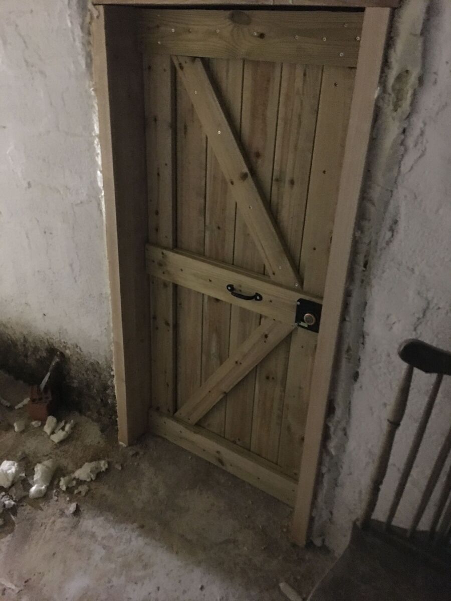

Και εγώ μετά από όσα έχω διαβάσει εδώ και μετά από τις 2 αυτές κατασκευές που θα κάνω , πιο πολύ θα πρέπει να πάω στο πάγκου και να ηρεμήσω , απλά θα το καθυστερήσω λίγο γιατί ακόμα δεν έχω τελειώσει τον χώρο που ετοιμάζω , γιατί όπως είπα και πρίν σκέφτομαι να τον τοποθετήσω σε ράφι πάγκου εργασίας το δισκοπρίονο πάγκου , οπότε όταν θα ξεκινήσω τις ξυλοκατασκευές για τον πάγκο και τα ράφια τότε θα δω . Το πρότζεκτ είναι μια αποθήκη να μετατραπεί σε ένα ωραίο εργαστηριο για να φτιάχνω διάφορες ιδέες που έχω γράψει λίστα . Αυτή είναι η εκκίνηση , έχουν μπει και οι τάβλες γυρω γύρω στην κάσα , οπότε τώρα ετοιμάζουμε το ανάλογο παράθυρο , και μετά θα πάω για τα εσωτερικά κατασκευαστικά .

Αν οι κατασκευες ειναι τυπου πορτας [παρεπιπτοντως ωραια εγινε] κ αφου εχεις ηδη δισκοπριονο , παρε ενα φαλτσοπριονο για αρχη...ξεχνα οτιδηποτε φτηνιαρικο κ χωρις 2η κουβεντα πηγαινε στο ΜΕΤΑΒΟ που σου προτεινε η Αγαπη αποπανω.
