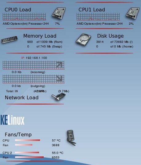

chriss Δημοσιεύτηκε Απρίλιος 10, 2005 #1 Κοινοποίηση Δημοσιεύτηκε Απρίλιος 10, 2005 Σε ένα CoolerMaster-WaveMaster (Αλουμινένιο) , έχω στριμώξει 2 Opteron 244 , 4 σκληρούς , 2 οπτικά και από τώρα έχουν αρχίσει οι ζέστες (που να πιάσει και καλοκαίρι). Στα χαλαρά δουλεύουν μεταξύ 55C-60C , απο ανεμιστήρες είμαστε φουλ , μπρος , πίσω, πάνω κλπ. Ηδη με όλα αυτά δεν έχει και πολύ χώρο μέσα το εργαλείο. Καμμιά ιδέα να το δροσίσουμε λιγάκι με ασφαλή τρόπο (χωρίς συντριβάνια και πισίνες μέσα στο μηχάνημα);;; Link to comment Share on other sites More sharing options...

kv3d Απρίλιος 10, 2005 #4 Κοινοποίηση Απρίλιος 10, 2005 Το κουτι σου εχει 3χ 80mm fans, 2 μπρος κι εναν πισω?Δεν μου φαινεται ο πισω να ειναι ικανος να εξαγει ολη την θερμοτητα που συσωρευεται απο τους επεξεργαστες σου.Δεν πιστευω οτι θα καταφερεις με πατεντα να το κανεις δροσερο γιατι πανω δεν μπορεις να ανοιξεις τρυπα για φανακι,εχει τα USB,Μονο στο πλαι τερμα πισω μπορεις να ανοιξεις ισως 1τρυπα στο υψος των επεξεργαστων ,μαλλον να βγαζει αερα .Αν παλι θελεις δραστικη λυση.Πουλα το κουτι σου και παρε ενα SM Stacker,ή ενα Lian Li ή καποιο αντιστοιχο tower,με χωρο και 12αρηδες ανεμιστηρες.Το Stacker ξερω οτι σου κανει σιγουρα γιατι 1.εχει 12αρη φαν εξαγωγης2.εχει αλλον ενα 80αρη στην οροφη εξαγωγης3.εχει συρταρακι για 4σκληρους με προσαρτημενο τον 12αρη φαν εισαγωγης,αλλα ισως θα πρεπε να σκεφτεις να παρεις κι ενα δευτερο συρταρι και να βαλεις απο 2 σκληρους στο καθενα,τοτε θα σου περισευαν 3 ή 4 θεσεις για CDs,DVDs4. Εχει σαν εξτρα αγορα εναν μακρη 30εκ. cross flow fan που ειναι οτι πρεπει για να στελνει αερα στις 2ψυχτρες των opterons.Το δικο σου κουτι εστω κι αν καταφερεις να το κανεις λιγο δροσεροτερο,δεν θα καταφερεις να το κανεις ησυχο.Αν δεν πας για νερο ,αλλαξε κουτιΤο 2ο Cpu φαινεται να υποφερει ,6500rpm ειναι υπερβολη ,μαλλον τραβαει τον ζεστο αερα του πρωτου.Μηπως φταιει και η διαταξη της μητρικης σου? Link to comment Share on other sites More sharing options...

chriss Απρίλιος 11, 2005 Author #6 Κοινοποίηση Απρίλιος 11, 2005 Αρχική απάντηση από kv3d Το κουτι σου εχει 3χ 80mm fans, 2 μπρος κι εναν πισω?Το 2ο Cpu φαινεται να υποφερει ,6500rpm ειναι υπερβολη ,μαλλον τραβαει τον ζεστο αερα του πρωτου.Μηπως φταιει και η διαταξη της μητρικης σου? Το κουτί έχει και έναν πάνω , τα usb είναι αφαιρούμενα , τα έβγαλα και έχω βάλει ανεμιστήρα..Το 2ο CPU έχει μικρότερο ανεμιστήρα γιατί είναι πολύ κοντά στο AGP slot και η MSI έχει κάνει πατέντα για την ψύκτρα και έχει βάλει μικρότερο ανεμιστήρα (ο οποίος στροφάρει γρηγορότερα)Μια που ανέφερες και τον θόρυβο , βάλε ότι έχει και ένα Tagan 480W με 2 ανεμιστηράκια το οποίο βγάζει την περισσότερη ζέστη. Ετσι και του βάλω σαγανάκι πάνω , ψήνω αυγά.Συνολικά έχει 9 ανεμιστηράκια (μαζί με της VGA) , σαν πλυντήριο κάνει. Link to comment Share on other sites More sharing options...

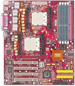

tyxeros Απρίλιος 11, 2005 #16 Κοινοποίηση Απρίλιος 11, 2005 Ποια μητρικη εχεις? Link to comment Share on other sites More sharing options...
chriss Απρίλιος 11, 2005 Author #17 Κοινοποίηση Απρίλιος 11, 2005 Αρχική απάντηση από Κοπρίτης εγω θα σου ελεγα να σκεφτεις και κατι τετοιο και κανα sleevαρισμα στο τροφοδοτικο να μαζευτει λιγακι...καλυτερη θερμοαγωγιμη και λιγο lappingψιλοπραματα δλδ αλλα ολα μαζι ολο και κατι θα προσφερουν....και βασικα δεν εχω ιδεα σχετικα με το εαν θα μπορουσες να αλλαξεις cpu heatsinks στη μητρικη σου (ενδιαφερον δεν θα χαν δυο Thermalright xp-90 διπλα διπλα...?) Δεν μου τα μεταφράζεις στα Ελληνικά όλα αυτά , δύσκολο να αλλάξω ψύκτρες γιατί η 2η είναι πολύ κοντά στο AGP slot και ακόμα και η MSI έχει βάλει ειδική ψύκτρα για το 2 cpu.Οσο για το κουτάκι που μου πρότεινες , είναι ακόμα πιο στενό απο το δικό μου. Link to comment Share on other sites More sharing options...
chriss Απρίλιος 11, 2005 Author #18 Κοινοποίηση Απρίλιος 11, 2005 tyxeros Ποια μητρικη εχεις? Msi K8T Master2 FAR Link to comment Share on other sites More sharing options...
tyxeros Απρίλιος 11, 2005 #19 Κοινοποίηση Απρίλιος 11, 2005 Επειδη εχω την ιδια καταλαβαινω το προβλημα που εχεις. Δυστηχος στην δευτερη cpu (κατω) μπορεις να βαλεις μονο ψυκτρα για ΧΕΟN. Δυστηχος(2) εχει αυτη την κατασκευαστικη βλακεια η μητρικη. Παντως δεν θα ανησυχουσα ιδιαιτερα για την θερμοκρασια. Αποκλειεται να χασεις κανενα επεξεργαστη απο θερμοκρασια. Εξαλου φανταζομαι εχεις ακουσει πως κανουν οι ψυκτρες που δινει η MSI οταν δουλευουν στο φουλ. Link to comment Share on other sites More sharing options...
