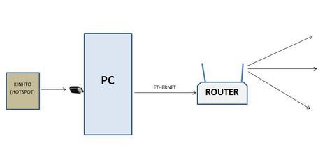

Λοιπόν το PC συνδέεται στο διαδίκτυο μέσω ασύρματου usb dingle με το hotspot (4G) του κινητού της γυναικας (απεριόριστα GB λόγω γιορτών - δεν έχω ακόμα internet λόγω απεργίας κλπ κλπ κλπ)
Πως γίνεται τώρα από το PC να μοιράσω αυτό το internet, μέσω του router TP-LINK WR841N, στα υπόλοιπα κινητά της οικογένειας ώστε να μπορώ να κάνω και το ανάλογο bandwidth control, το οποίο δεν μπορεί να γίνει από το κινητό;
Δεν κάνει τίποτα αυτή η διαδικασία. Ακολούθησα παρόμοιους οδηγους στα αγγλικά...εννοείται...και τίποτα.
Ξαναλέω. Στο PC έχω ένα Usb Dingle της Belkin για να πιάνω ασύρματα δίκτυα. Συνδέομαι λοιπόν στο κινητο της γυναίκας και όλα οκ. Για να μην συνδέονται όμως και άλλοι στο σπίτι πάνω στο κινητό της γυναικας και τους κόβω και λίγο, θέλω να τους το μοιράσω μέσω ρουτερ που σαφως συνδέεται με ethernet στο PC.
Το TP-LINK WR841N  όμως ναι μεν κάνει το survey του για το bridge, βρισκει το γυναικο-δίκτυο, βάζω κωδικούς και τέτοια, σετάρω και το νέο wireless όπως το θέλω με name και pass όπως στο video και τέλος.
Κάνω refresh , νάτο το PC-δίκτυο, αλλά μέχρι εκεί. Συνδέομαι ειτε από άλλο κινητό είτε από το ίδιο το PC μέσω του USB dingle....τίποτα, "no internet access". Βασικά στο PC θεωρητικά χρειάζομαι το USB dingle για να συνδεθώ σε άλλο wifi ή με το bridge mode του ρούτερ δεν χρειάζεται και θα τραβάει δεδομένα μεσω ethernet?

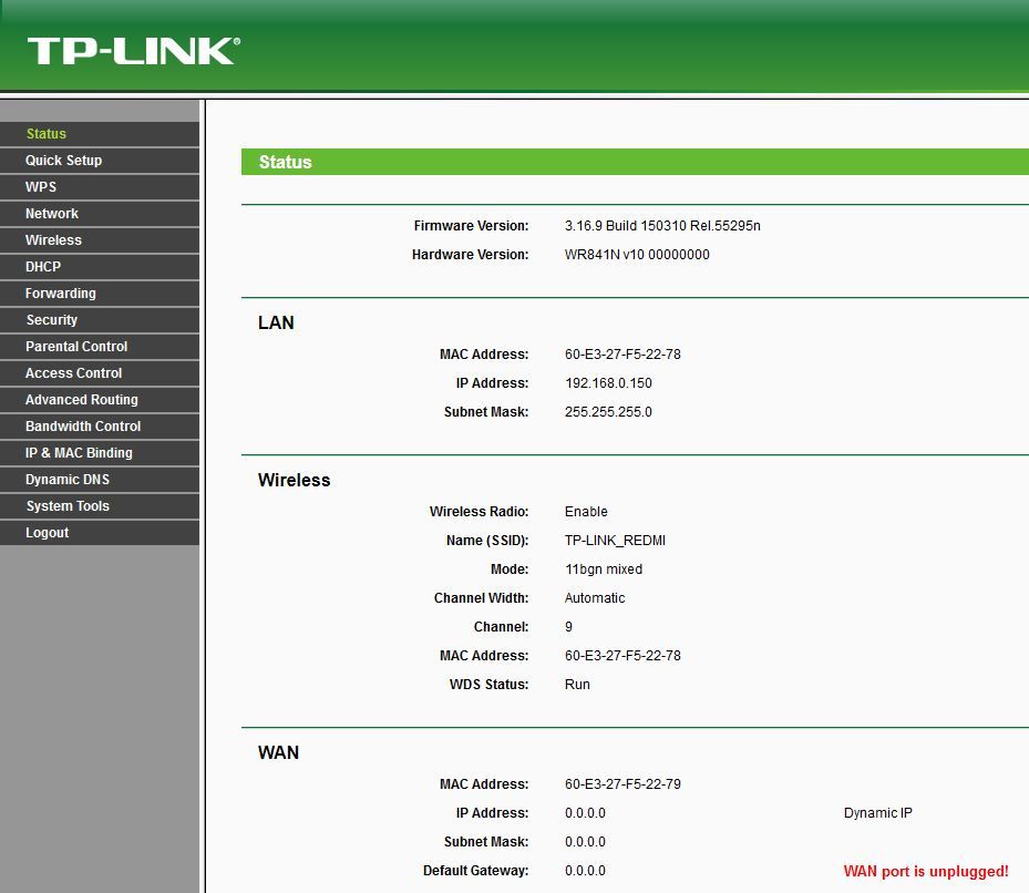

Εν το μεταξύ αυτό είναι σωστό;
Γιατί και το usb dingle (ασύρματη κάρτα δικτύου) και η ethernet κάρτα είναι στο ίδιο gateway?
Για να μπω στο router πρέπει να  θέσω manual IP  (192.168.0.x) και gateway στο local area connection.
Με τις λίγες γνώσεις για δίκτυα που έχω, αυτό που πας να κάνεις δεν γίνεται με απλό τρόπο. Θα πρέπει να στήσεις routing στο pc σου, να το κάνεις server δηλαδή. Δεν καταλαβαίνω και τον λόγο που πας να το κάνεις....
Τα router για αυτή τη δουλειά είναι.
Στο δικό μου σχεδιάγραμμα είναι η πιο εύκολη λύση.

Ποια έκδοση του router έχεις; Βλέπω ότι έχει βγει μέχρι και V14.
Επίσης καλό θα είναι να έχεις περάσει και τελευταίο firmware (εάν υπάρχει).

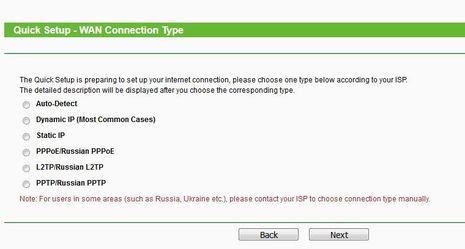

Τώρα που μπήκα στον emulator του tplink, βλέπω ότι η επιλογή access point λειτουργεί αν πάρει internet από ενσύρματη σύνδεση....
Συνεπώς επιλέγεις από το quick setup ή την επιλογή WISP ή την επιλογή RANGE EXTENDER  και ακολουθείς τα βήματα. Δεν φαίνεται δύσκολο.

Μπες στο ρούτερ και κλείσε το DHCP.
Στον υπολογιστή φτιάξε ένα bridge interface με μέλη το usb dongle και την ethernet. Άσε το να πάρει IP από DHCP από το κινητό της συζύγου.
v.10 με τελευταίο firmware.  Μα δεν παίρνει internet από ενσύρματη σύνδεση (WAN) QUick setup έχει μόνο αυτά.
δες στην επιλογή κάτω από το quick setup που γράφει WPS μήπως είναι εκεί αυτά που σου γράφει ο gdp
