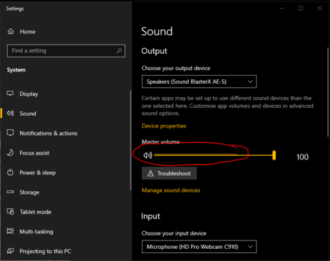

2.Το software της ΑΕ-5 όλα φαίνονται καλά όπως ηταν με ρυθμίσεις κλπ...Εγω δεν ακούω ΤΙΠΟΤΑ στο sound settings δείχνει οτι κάτι παίζει..Και στο Control Panel/Sound δείχνει οτι δεν παίζει κάτι.Το software της είναι updated.

Κάνω unistall κατεβάζω το τελευταίο ανοίγω δεν υπάρχει τίποτα απο τα profile προφανώς. Τώρα που άνοιξα πάλι pc τα rgb δεν άναβαν και έπρεπε να πατήσω ενα κουμπί που έχει πάνω το keyboard.Και και απο την αρχη μολις το πήρα ηταν αυτόματα On αυτά και δεν είχα και ποτέ κανένα profile με off lights.Θα ανεβάσω και 2 φωτογραφίες απο την ίδια στιγμή που έπαιζε ενα τραγούδι

Αν κρίνω από τις φωτογραφίες έχεις Windows 10; Μήπως κάποιο update έκανε την "δουλειά";
