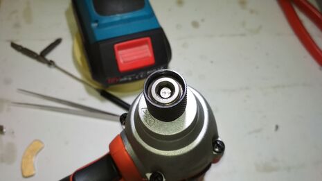

Ανταπτορας έσπασε μέσα σε τσοκ παλμικου κατσαβιδιου. Πως μπορώ να το βγάλω;
Μου έχουν σπάσει τα νεύρα με το παλμικό μέρες τώρα. Έσπασε ο κινέζικος αντάπτορας και έμεινε η βάση του μέσα στο τσοκ.
Έχω προσπαθήσει τα πάντα...μαγνήτες, χτύπημα, wd40, logo, τσιμπίδα, δεν βγαίνει με τίποτα το μπ@υρδέλο! Προσπάθησα μέχρι και να το τρυπήσω και να του ανοίξω Μ2 σπείρωμα, μπας και το τραβήξω με βιδα. Δεν τρυπιέται για κάποιο λόγο.
Το καλύτερο αποτέλεσμα με κομμένο μαγνήτη από σκληρό δίσκο είναι αυτό.
Βγαίνει μέχρι εκεί αλλά αρνείται παραπάνω. Μάλλον έχει στρίψει ελαφρά από την ροπή και σκαλώνει. Ειλικρινά μου έχει σπάσει τα νεύρα... με έφτιαξε ο κινέζος.

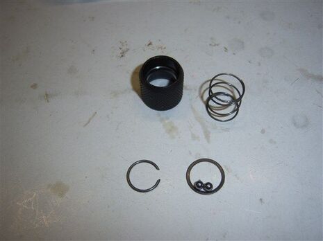

Χρωστούσα κάποιες φωτογραφίες.
Αφαιρέθηκαν τα μέρη που απαρτίζουν το τσοκ, θέλει προσοχή γιατί το ελατήριο πετάει την ασφάλεια και άντε βρες την μετά.
Πλέον από τις τρύπες που μπαίνουν οι μπίλιες μπορείς με ένα ψιλό κατσαβίδι να σπρώξεις τα κομμάτια.

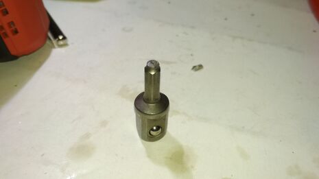

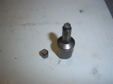

Ο σπασμένος κινέζος.
