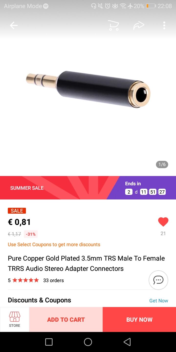

πριν 2 ώρες, το μέλος billpeppas έγραψε:
όχι!
γιατί είπαμε θες ΑΠΟ TRRS σε TRS, αυτό είναι από TRS σε TRRS ( το μέρος του βύσματος στα αριστερά θα έχει μια λωρίδα, όχι 2 )
Με κινδυνο η ερωτηση να ειναι κοτσανα αλλα θα τη κανω :p
Αφοσον ο παραπανω ανταπτορας ειναι trs to trrs trs male (που αυτο θελουμε) και trrs female (που επισης αυτο θελουμε) τι διαφορα εχει απο τον trrs to trs ?
@spiroskgr αληθεια τωρα θα περιμενεις μηνες απο τη Κινα για να χρησιμοποησεις το μικροφωνο ? :p

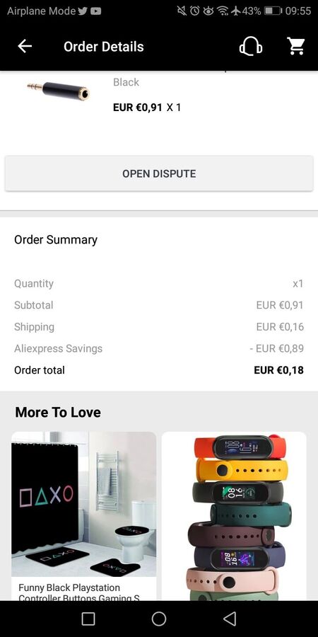

Δηλαδη απο τη περασμενη Παρασκευη το παραγγελες σημερα ?
Θα μου πεις τι ειναι 3 μερες μπροστα στους 4-5 μηνες :p:p
Στα σοβαρα, επρεπε ομως να παρεις 2-3 να υπαρχουν
