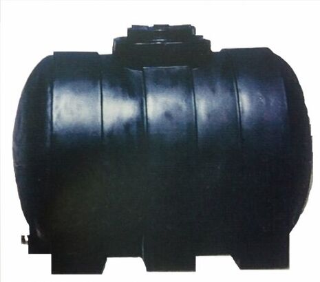

Το λοιπόν θελω να φτιαξω μια βαση για δεξαμενη πετρελαιου που ειναι στη ταρατσα, η οποια τωρα παταει απευθειας στη πλάκα. Θελω να σηκωθει 25cm ωστε απο κατω να μπει θερμομονωση.
Η δεξαμενη ειναι σαν αυτη
νομιζω 1,5lt αλλα βασικα σπανια θα μπουν πανω απο 1000lt.
Σκεφτηκα να φτιαξω ενα πλαισιο με κοιλοδοκο 50Χ30Χ2  (που εχω διαθεσιμο και ο οποιος φτανει τσιμα τσιμα :p) στις διαστασεις που χρειαζομαι (130Χ90) και να βαλω 6 ποδια απο τον ιδιο κοιλοδοκο 4 στις γωνιες και 2 στο κεντρο των κατα μηκος κοιλοδοκων.

πριν 18 λεπτά, το μέλος Lakisss έγραψε:
Εγώ θα έκανα για την δεξαμενή της φωτό, τρεις λωρίδες από μπετόν.
Το μπετόν μετά εύκολα βάφεται με μονωτικό ελαστομερές τύπου hyperdesmo.

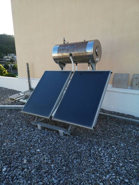

Μα η βαση δε θα πατησει πανω στη θερμομονωση, η βαση θα πατησει πανω στο μπετο και η θερμονωση/υγρομονωση θα καλυψει τα ποδια μεχρι οσο υψος χρειαστει....
Ακριβως το ιδιο κανουν και με τους ηλιακους, αυτοι που θα ερθουν να τοποθετησουν τους ηλιακους θα εχουν φτιαξει μια βαση τεταρωνη 20-25cm υψους με ποδια και πανω εκει παταει ο ηλιακος οπως εδω οι βασεις προεξεχουν
0-02-05-dd3b9b41fe38b02bfa636d54a83036eaa703adc66c60aaf56fd2435682d09d38_edaae7ca.thumb.jpg.cc8b4a8975ff580beabfd7b94599f727.jpg
απλα σε αυτο το σπιτι εχουν βαλει με αλλη διαδικασια τη θερμομονωση (υγρομονωση, πισοχαρτο, αφρολεξ και απο πανω πετρες).
Έγινε επεξεργασία από panoc

Καλυτερα οχι ξυλο ουτε λαμαρινα γιατι θα κραταει νερα και θα σαπισει/σκουριασει.
Αν θες να ενισχυσεις τα πατηματα του δοχειου σου θα βαλεις στις ακρες απο ενα σιδερο οπου ειναι και τα νευρα του πλαστικου.Δηλαδη σε καθε πατημα του δοχειου θα εχεις απο δυο σιδερα.
Αν θες να βαλεις παραπανω απο 4 ποδια θα βαλεις ενα στο κεντρο οπου θα εχεις το δεσιμο του τελαρου.
Συνηθως σε αυτες τις κατασκευες χρησιμοποιουμε γαλβανιζε γωνια για να μην σκουριαζει οποτε και τον κοιλοδοκο που εχεις αν δεν ειναι γαλβανιζε καλυτερα να μην το χρησιμοποιησεις τουλαχιστον για τα ποδια.
Ποιες οι διαστασεις του πατου ?
