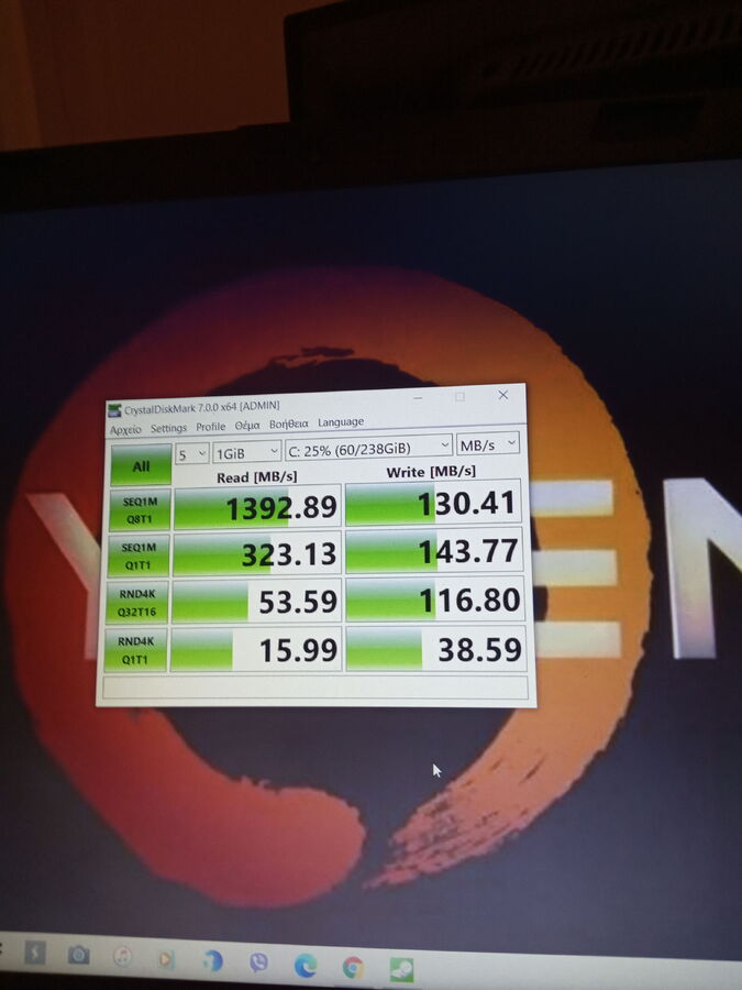

πριν 1 λεπτό, το μέλος kwstaras31 έγραψε:
Και τη αποτελέσμα πρέπει να έχει;
Εαν μπορεις πες μας και ποιον δισκο έχεις. Και ανέβασε φωτογραφίες απο τις δυο φορες που θα το τρεξεις .

Μόλις τώρα, το μέλος kwstaras31 έγραψε:
Crucial/micron είναι ο δίσκος

Η δεύτερη φορά
Link to comment
Share on other sites
Φαίνεται τη 2η φορά να πέφτουν αρκετά οι επιδόσεις, αν και βλέπω τη θερμοκρασία σταθερή.
Σε κάθε περίπτωση δεν μπορείς να κάνεις για αυτό.
Εφόσον έχεις λάπτοπ, τα θέματα θερμοκρασίας το καλοκαίρι τα παντρεύεσαι.
Λύσεις όπως να το δουλεύεις πάντα με κλιματιστικό ή δίπλα σε ανεμιστήρα δεν είναι πρακτικές ούτε οικολογικές.
