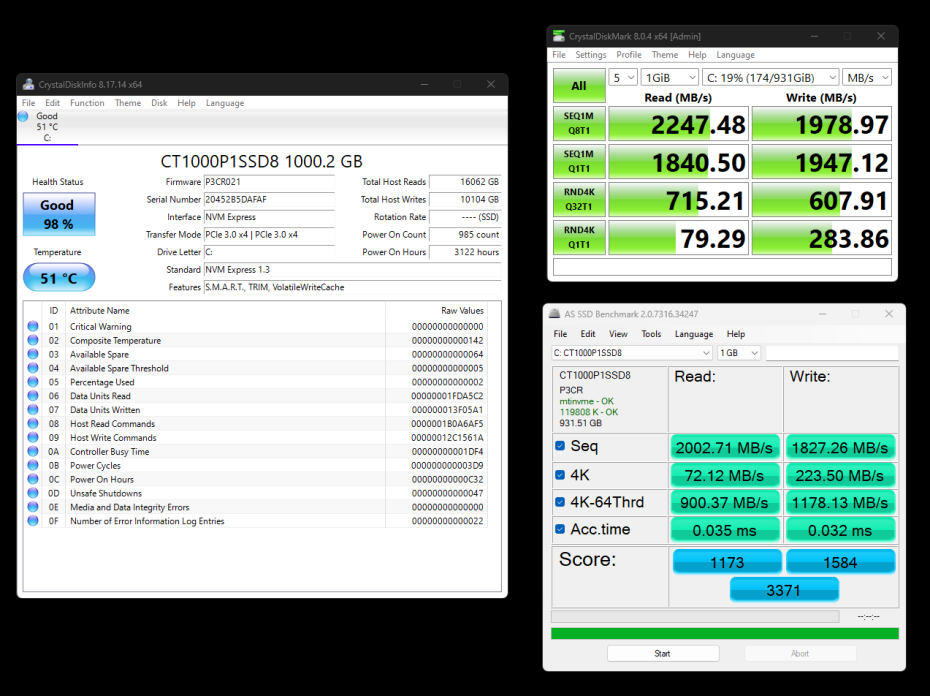

Παιδιά οι ταχύτητες αυτές σας φαίνονται φυσιολογικές για τον nvme της υπογραφής μου? Crucial P1
Έχω μπει σε διαδικασία να ψάχνομαι γιατί από τότε που άλλαξα πλατφόρμα σε AMD από INTEL και win11 από win10 έχω παρατηρήσει σημαντική μείωση της ταχύτητας του. Δυστυχώς, πριν δεν είχα τρέξει κάποιο από τα παρακάτω tests
Έγινε επεξεργασία από BloodMage
Link to comment
Share on other sites
8 ώρες πριν, το μέλος BloodMage έγραψε:

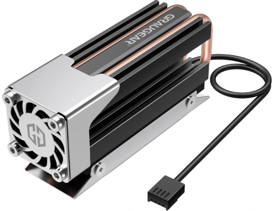

Παρε και ΑΙΟ 120 για να κουλαρεις τον nvme….για σας που γελούσατε με το πρώτο ποστ με τη ψύκτρα και φαν…

12 ώρες πριν, το μέλος GFFermari έγραψε:
WWW.TECHPOWERUP.COM
A trend we've seen in the 2023 Computex is that SSD manufacturers aren't advertising...
