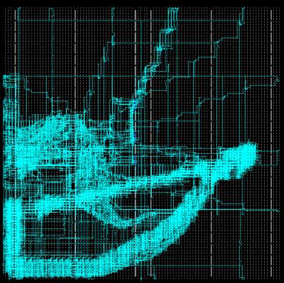

backgman Ιούλιος 1, 2005 #21 Κοινοποίηση Ιούλιος 1, 2005 Αρχική απάντηση από Rayden [Σήμερα, στις 09:28] Έτσι κι αλλιώς στο γύρω γύρω κεραμικό υπάρχουν συνήθως μόνο συνδέσεις των pins με τον πυρήνα και όχι λειτουργικά κυκλώματα. Γι' αυτό ο κίνδυνος είναι κυρίως να χαλάσει κάποια σύνδεση είτε αμέσως είτε με τον καιρό λόγω μεγαλύτερης θερμότητας στο σημείο αυτό (αυτοί είναι άλλωστε οι λόγοι (Pins, ψύξη) που υπάρχει τόσο μεγάλο κεραμικό)). Δε θα συμφωνήσω με αυτό. Το κεραμικό είναι ολόκληρο καλυμμένο απο κύκλωμα αλλιώς θα το κόβανε πιο μικρό και θα βγάζανε περισσότερα die / waffer. Ναι στην άκρη έχει pins αλλα έχει και κύκλωμα. Για διάφορους λόγους είναι καλύτερα αν είναι να υπάρχει κενό (που πολύ δύσκολα θα υπάρχει) να μην είναι στην άκρη γύρω γύρω αλλα κάπου πιο μέσα. Παρατήρησε τη παρακάτω photo που είναι απο FPGA Editor για ένα πολύ απλό κυκλωματάκι (καμία σχέση με κάρτα γραφικών) πως έχει τοποθετήσει το κύκλωμα για μέγιστη απόδοση... Link to comment Share on other sites More sharing options...
Rayden Ιούλιος 1, 2005 #22 Κοινοποίηση Ιούλιος 1, 2005 Δεν έχει σχέση το FPGA με το ASIC από πλευράς αρχιτεκτονικής και ειδικά στην περίπτωση των μεγάλων κυκλωμάτων, όπως οι επεξεργαστές. Αν δεις ένα ASIC δεν υπάρχει καθόλου κενός χώρος! Αν μπορούσε να υπάρξει, θα μίκραινε το die, το οποίο δεν πρέπει να μπερδεύουμε με το package.To wafer βγάζει dies και όχι packages! Αυτό το κεραμικό γύρω γύρω απ' τον πυρήνα είναι το package και έχει ουσιαστικά μόνο συνδέσεις με τα pins. Link to comment Share on other sites More sharing options...

Dorian Ιούλιος 3, 2005 #34 Κοινοποίηση Ιούλιος 3, 2005 Αρχική απάντηση από backgman Δε θα συμφωνήσω με αυτό. Το κεραμικό είναι ολόκληρο καλυμμένο απο κύκλωμα αλλιώς θα το κόβανε πιο μικρό και θα βγάζανε περισσότερα die / waffer. Ναι στην άκρη έχει pins αλλα έχει και κύκλωμα. Για διάφορους λόγους είναι καλύτερα αν είναι να υπάρχει κενό (που πολύ δύσκολα θα υπάρχει) να μην είναι στην άκρη γύρω γύρω αλλα κάπου πιο μέσα.Παρατήρησε τη παρακάτω photo που είναι απο FPGA Editor για ένα πολύ απλό κυκλωματάκι (καμία σχέση με κάρτα γραφικών) πως έχει τοποθετήσει το κύκλωμα για μέγιστη απόδοση... επειδή με άγχωσες καθώς έχω και γω chip με κομμένη γωνία, είχα την εντύπωση ότι το κομμάτι που εξέχει από το chip και έρχεται σε επαφή με τις ψύκτρες είναι απλώς σκέτο κεραμικό γυαλί χωρίς κυκλώματα μέσα του, που εσωτερικά τραβάει τη θερμότητα από το ολοκληρωμένο και εξέχει ώστε οι μεταλλικές ψύκτρες να μην προκαλούν βραχυκυκλώματα στις αντιστάσεις που βρίσκονται εξωτερικά του chip. Link to comment Share on other sites More sharing options...

backgman Ιούλιος 3, 2005 #37 Κοινοποίηση Ιούλιος 3, 2005 Αρχική απάντηση από Dorian [Σήμερα, στις 13:46] επειδή με άγχωσες καθώς έχω και γω chip με κομμένη γωνία, είχα την εντύπωση ότι το κομμάτι που εξέχει από το chip και έρχεται σε επαφή με τις ψύκτρες είναι απλώς σκέτο κεραμικό γυαλί χωρίς κυκλώματα μέσα του, που εσωτερικά τραβάει τη θερμότητα από το ολοκληρωμένο και εξέχει ώστε οι μεταλλικές ψύκτρες να μην προκαλούν βραχυκυκλώματα στις αντιστάσεις που βρίσκονται εξωτερικά του chip. Το κομμάτι που εξέχει είναι το die (το οποίο περιέχει όλο το κύκλωμα), το οποίο έχει περαστεί με ειδικά βερνίκια, ωστε να μην έρχεται σε επαφή το κύκλωμα με το μεταλλικό της ψύχτρας. Εγώ υποστηρίζω οτι σε όλη την επιφάνεια του die υπάρχει κύκλωμα, ακόμα και στις άκρες, οπου βρίσκονται τα pins. Είναι καθαρά θέμα τύχης, αν σου σπάσει μια γωνία, να δουλεύει άψογα το κύκλωμα όπως πρίν.Αρχική απάντηση από giorgos_cupra Backgman ετρεξα 8 demo οσα υποστηριζαν τα ετρεξα σε 1280x1024 με full anti aliasing και παλι δεν ειχα προβλημα σε κανενα ουτε απο αποψη γραφικων ουτε απο αποψη θερμοκρασιων Για μένα μετά απο τόσα παιχνίδια,benchmark tools και demos είσαι ok. Λογικά η κάρτα δε θα δημιουργήσει πρόβλημα. Αλλα για καλό και για κακό δώστη στην αδερφή σου !!!! Link to comment Share on other sites More sharing options...
Rayden Ιούλιος 4, 2005 #38 Κοινοποίηση Ιούλιος 4, 2005 Ας το ξαναεπαναλάβω άλλη μία φορά ακόμα το ίδιο... Ναι, το κεντρικό που εξέχει είναι το die. Ναι, τα wafers απ' τα οποία παράγονται τα chips βγάζουν τα dies. Οχι, το κεραμικό γύρω γύρω ΔΕΝ είναι το die. Το κεραμικό γύρω-γύρω ΔΕΝ έχει κυκλώματα. Το κεραμικό γύρω γύρω έχει ΜΟΝΟ συνδέσεις του die με τα pins, ενώ υπάρχει ΚΑΙ για λόγους ψύξης. Το κεραμικό γύρω γύρω είναι το PACKAGE! Το PACKAGE έχει διάφορες version ενώ το die OXI! Υπάρχουν διαφορετικά packages για chips που θα μπουν πχ σε PCMCIA κάρτες ή σε PCI! Αν σπάσει το ΚΕΡΑΜΙΚΟ μπορεί να σπάσει κάποια σύνδεση. Αν δε σπάσει κάποια σύνδεση μπορεί να καταστραφεί αργότερα λόγω θερμότητας. Αν δεν καταστραφεί και αργότερα τότε είσαι τυχερός και τη γλύτωσες! Αν σπάσει γωνίτσα απ' το die που είναι στο κέντρο όμως την πάτησες! Τα chips δεν είναι ρουτίνες σε C, ώστε να χρησιμοποιούνται όταν ζητηθεί, αλλίως να κάθονται. Μιλάμε για τέτοια κλίμακα ολοκλήρωσης που αν σπάσει ένα κυβικό δέκατο του χιλιοστού ΤΕΛΟΣ! Και κάτι άλλο (ενημερωτικά): Ποιο μέρος του κυκλώματος σε ένα chip πιάνει το μεγαλύτερο χώρο απ' όλα? (Πολλές φορές και το 50%?) Η ΜΝΗΜΗ! Στους επεξεργαστές δλδ η cache! Link to comment Share on other sites More sharing options...
