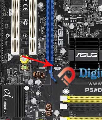

Η γκαντεμια ειναι οτι bigwater τελος..οποτε αναγκαστικα παιζω με στοκ..αυριο παω στον μπαρμπα μου να κανω το μοντακι ομως..Με αυτο το Βιος που εχω πανω απο 242-243 εχει προβλημα με το ρεσταρτ(αν δειτε σε ξενα φορουμς φωναζουν ολοι ειναι χαρακτηριστικο)
τωρα ειμαι με στοκ 242 fsb με 1.3 vcore πολυμετρημενο φουλ 2 πλο πριμε
Η μητρικη θελει ενα μοντακι οπωσδηποτε.Το v-core το ριχνει γυρω στο 0.3 φουλ και ανεβαζει 0.3-0.4 Ιδλε απο το μανισιο(Αυτο ηταν για τον Χρηστο).Αυτα με μεταγενεστερα ΒΙΟΣ απο το δικο σου γιατι με αυτο που εχεις τωρα το vcore δεν αλλαζει παρα μονο σε 1.5 ιδλε και 1.42 φουλ αν βαλεις κατι αλλο εκτος απο AUTO που εχεις τωρα..
Με το τελευταιο βιος (0422) εχει προβλημα στο ρεσταρτ αλλα διωρθωνει το προβλημα της επιλογης V-core και δινει καποιες εξτρα επιλογες.Το προβλημα με το ρεσταρτ διωρθωνεται με ενα μοντ που μπορεις να κανεις...σχετικα ευκολο και ειναι MUST!!
Στο xtremesystems θα βρεις και σελιδα για V-dimm,V-Chip mod για παραπανω ρευμα σε μνημες και τσιπακι ΑΛΛΑ οπωσδηποτε κανε το παρακατω και βαλε το βιος που θα σου δωσω σε λιγο απο ΜΣΝ:p
Shutdown-Restart mod(Over 0204 bios)
Then I soldered one Rubycon 470΅F / 6.3V cap to empty solder spot under NB.
This fixed the shutdown problem (system shuts down when it/s supposed to restart).

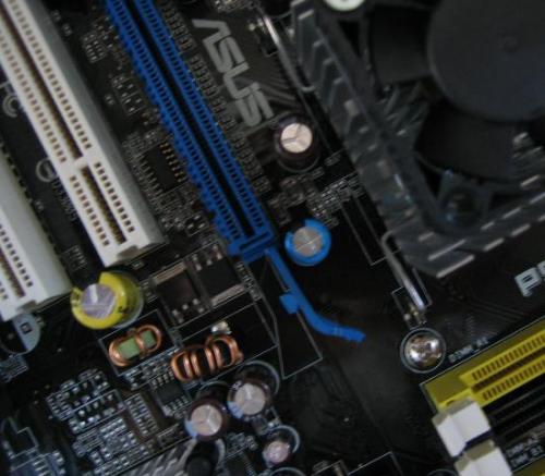

Το εκανα(μου το κανανε δηλαδη:p ) σημερα το μοντακι...
Η δυσκολια του ειναι οτι πρεπει να τρυπησεις το βακελιτη της μητρικης(αυτο που ειναι αναμεσα στις δυο αδιες τρυπες-δεν ειμαι σιγουρος αν λεγεται ετσι).
ο θειος μου χρισημοποιησε ενα λεπτο τρυπανακι που εχει...τοσο λεπτο οσο τα ποδαρακια του πυκνωτη...Αυτο ειναι λιγο μλκ να το κανεις αμα δεν ξερεις η δεν το εχεις ξανακανει...εγω λεω μεσα μου:Τωρα ειναι που χανω τα 220 ευρω..:cool: αλλα ολα μια χαρα,ηταν χαλαρος ο θειος:D
Χρισημοποιησα 470μF πυκνωτη στα 16 volt(αυτο ειναι ποσο αντεχει...απλα να μην ειναι κατω απο 6.3 και να μην ειναι πολυ μεγαλο γιατι αλλαζει το μεγεθος του και μετα θα εμποδιζει.
ηδη κερδιζω 3 fsb(και εχουμε συνεχεια) και η μητρικη δεν εχει κανενα προβλημα οσο αναφορα το shutdown που εκανε ενω επρεπε να κανει ρεσταρτ.
Vcore bios:1.3250
Vcore load 1.31
Vcore Idle 1.38
MCH voltage bios 1.55
MCH voltage load 1.45-1.44
MCH voltage idle 1.4-1.39
το τσιπακι το ζηταει ψηλο το μοντακι αλλα για το fsb που θα εχω εγω δεν νομιζω να χρειαζεται να ταλαιπωρησω την μητρικη.
Να και μια φωτο απο το αποτελεσμα.

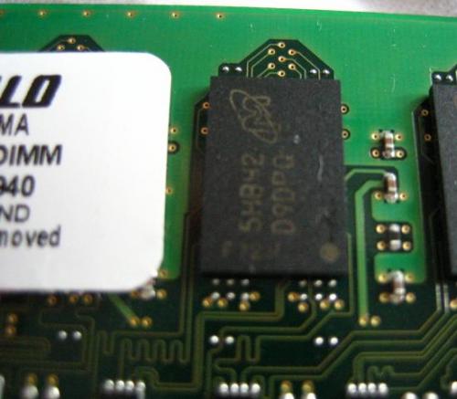

τελικα παιδια το μοντ δεν δουλευει δεν ξερω τι φταιει αλλα θα το φτιαξουμε..;)
τι θεμα ειναι γιατι δεν πανε οι μαμιολες οι μνημες(μηπως φταιει και αυτη η ασταθεια της μητρικης??)
Με 4-3-3-6 στα 333 ειναι rock stable με 2 v.Τις τσεκαρα και ειναι micron..τωρα αμα δεν ειναι τα καλα τσιπακια τι να πω:blink: Ο cpu στα 4 ghz εχει 32 sec πι:) .ΠΡΕΠΕΙ ΝΑ ΠΑΝΕ ΟΙ ΜΝΗΜΕΣ μαμω..θα ερθει το 31 με 4-2-2-2...στα ιδια γιγα.Ναι και μια φωτο(επιτελους εμαθα να βγαζω απο κοντα:o )Αν ξερει κανεις κατι ποσταρει.
