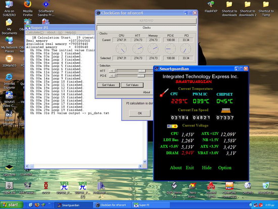

τα 3201,44 ητανε ψιλο suicide shot..

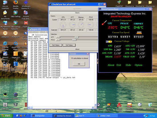

Μιλάμε ο X2 βγάζει πάρα πολλά watt. Στα 2950 με 1,61 απο win (1.64 νομίζω απο bios) βλέπω οριακά θετικές μετά από κανα 6αλεπτο snm fpu test. Παρόλο που το prommie έχει γίνει καταψύκτης με τα τόσα mod που έχει φάει(και 410!!). Μαλλον πρέπει να βγάλω το ihs για να δω κάτι καλύτερο ή να περιμένω το cascade να έρθει!!

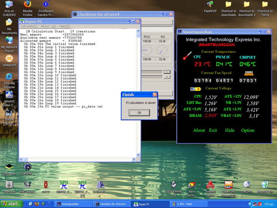

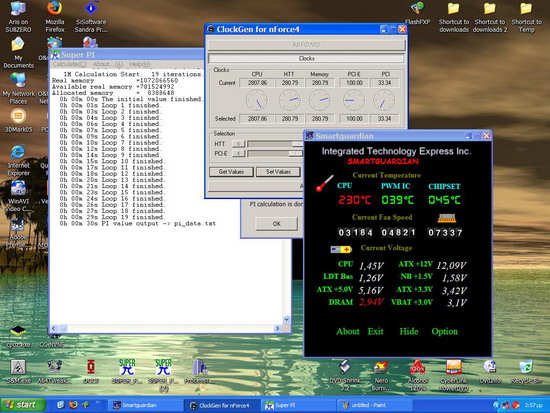

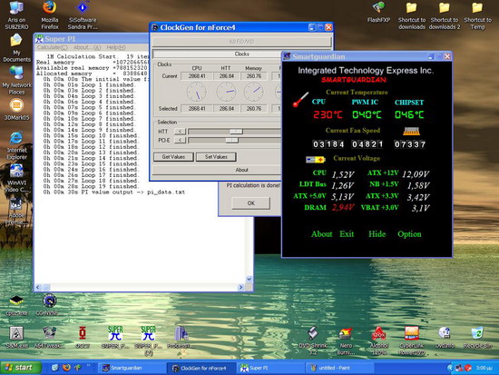

το pi το τρέχω με όλα φορτωμένα . Ούτε priority δεν έχω πειράξει. Ακόμη την ψάχνω την δουλειά και όπως γράφω στην αρχή τις μνήμες τις έχω χαμηλά ακόμη γιατί θέλω να δω μέχρι που θα πάει η cpu. Αρχίζω τώρα ψήσιμο στα 2800 με 1,52 γιατί η cpu είναι άστρωτη (ούτε μια ώρα δεν έχει δουλέψει και αυτό στα default).
για 26 θα δειξει παντος μεχρι 28 στο χαλαρο ειδα;) οποτε μπορει και να παω μεχρι εκει..

Χρήστο σε idle στα 2800 (1,52 vcore) ειμαι στα -20 με -21 στο θερμόμετρο.στα 2800 με 1,52(1,55 απο bios) και snm fpu μετα απο 15 λεπτά είχα σταθερά -13,6 μετρημένα στο πλαί της κεφαλής του evaporator. Στα 2950 με 1,61 (1.64 απο bios) μετά από 6 με 7 λεπτά η dfi έδειξε +12!! και το θερμόμετρο κατέβαινε συνέχεια και όταν είδα 0 τότε σταμάτησα το snm .. Μιλάμε για πολύ ζέστη αυτή η Χ2. Ισως να θέλει και συμπλήρωμα λίγο 410 για να στρώσει.
Θα μετρήσω και αυτό που λες και θα σου πω αν ειναι..
Στα 2400 με 1,41 ο Χ2 -225 idle και -235 περίπου Load snm fpu..
Καμια σχέση το prommie παντος με παλιά. Τώρα φυσάει..;)

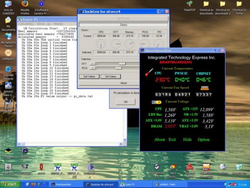

οι τιμες απο το clockgen ειναι πραγματικες??
με το νερο της ασετεκ στο 100% και τα 6 φανς να φυσανε τη dfi ειδα 3.005MHz στο CPU-Z unstable(ουτε explorer δεν προλαβα να ανοιξω...)

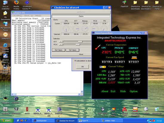

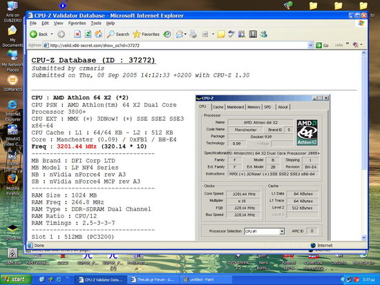

μπα photochop επεσε στο clockgen:p(φυσικά και είναι πραγματικές και μικρές είναι κιόλας οι συχνότητες αλλά το παλεύω) στα 3200 τραβηξα screenshot. Μπηκα στο net και εκανα validation στο χαλαρό αλλά για bench ενοειται ουτε λόγος τουλάχιστον με αυτό το vcore. κανε attach μια εικόνα απλός με διαστάσεις 550*Χ και κάτω απο 100 kb και θα στην εμφανίσει.το nvmonitor δεν το δουλεύω καθόλου..
