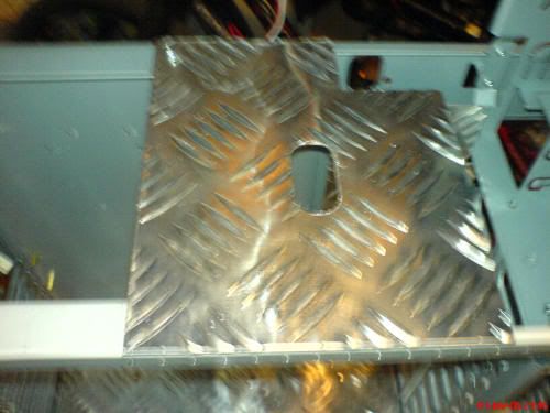

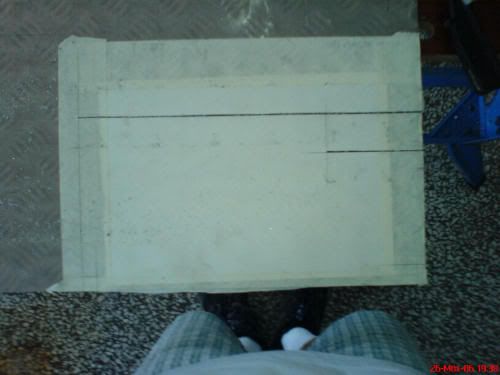

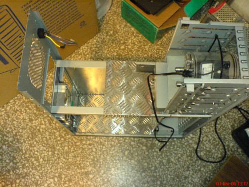

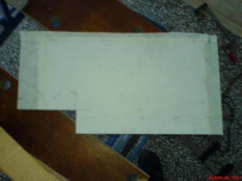

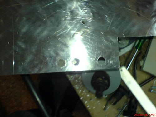

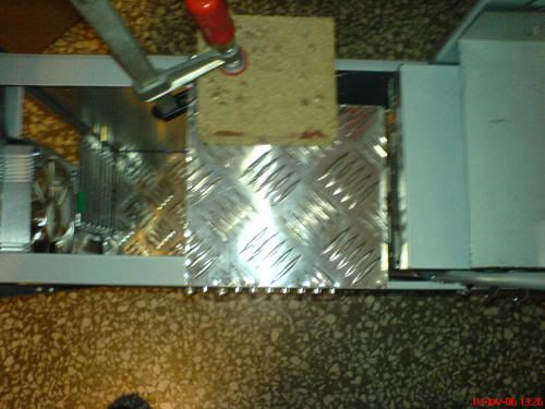

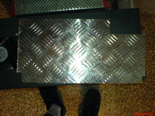

Ξαναέκανα το κομμάτι αλουμινίου που θα μπαίνει στον πάτο του κουτιού επειδή δεν μου είχε αρέσει όπως το είχα κάνει αρχικά.

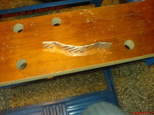

Η εικόνες κατα την κοπή του είναι απο ένα κομμάτι που το έκανα λάθος.
Εδώ είναι το σωστό κομμάτι σχεδόν έτοιμο.

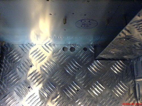

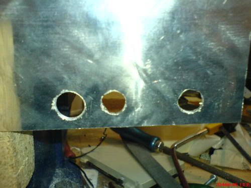

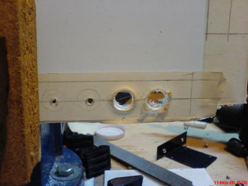

’νοιξα και τις τρύπες για τα καλώδια.

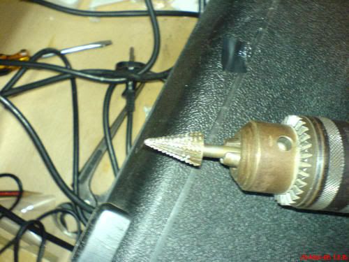

Επειδή το μεγαλύτερο τρυπάνι που είχα ήταν 10μμ, άνοιξα τις τρύπες στα 12μμ περίπου με αυτό το φρεζοτρύπανο.(Η τελευταία δεξια δεν είναι 12μμ αλλά 10μμ).
Έτσι θα είναι μέσα στο κουτί.

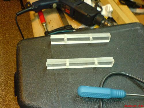

Να και οι βάσεις του που σας έλεγα.
Εδώ έχω κάνει τις τρύπες τους.
Και εδώ κάνω τις τρύπες στο κουτί.
Έτοιμες και αυτές.

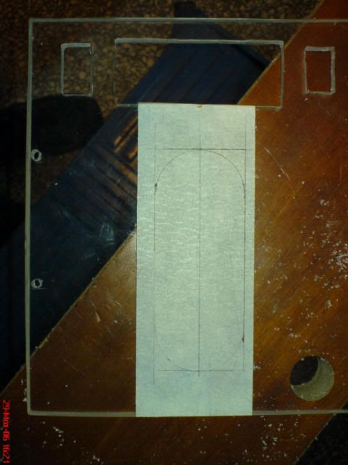

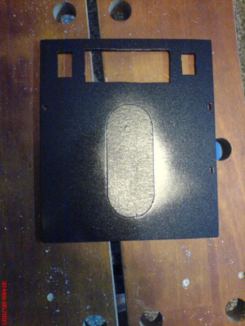

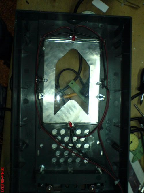

Εδώ σχεδίασα το φινιστρίνι για να φαίνεται το δοχείο.
Και αφαίρεσα τα περριτά κομμάτια.

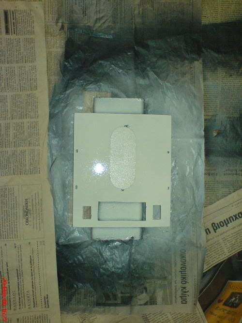

Το πρώτο χέρι λευκό χρώμα.

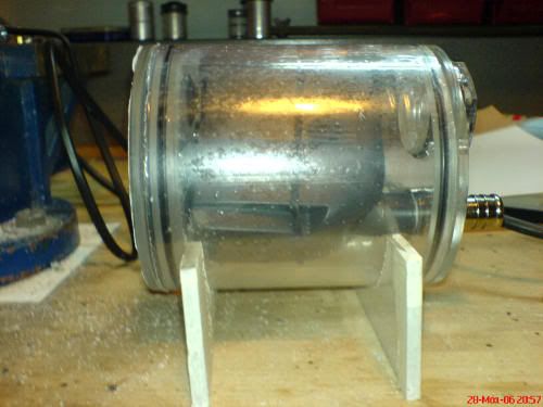

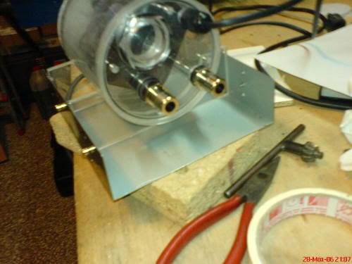

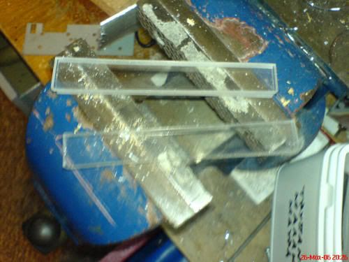

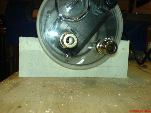

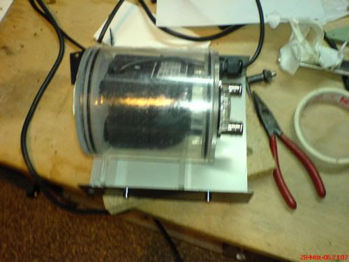

Επειδή δεν μου καθόταν καλά στο μάτι η αρχική ιδέα τοποθέτησης του δοχείου και επειδή έσπαγαν τα λάστιχα σε μερικά σημεία αποφάσισα να το τοποθετήσω ξάπλα.Γιαυτό έκοψα δυο νέες βασεις απο πλέξι 5μμ.
Μερικές φωτό απο το πως θα κάθεται.

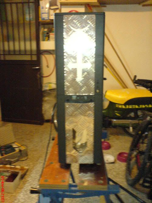

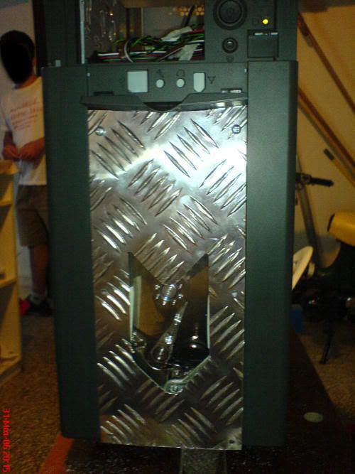

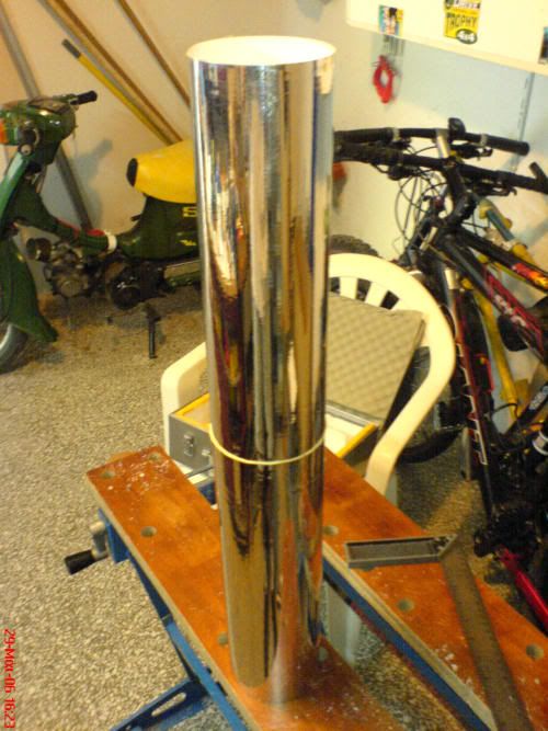

Αγόρασα και το αυτοκόλλητο χρώμιο.
Έκοψα και το κομμάτι που θα μπαίνει στην πρόσοψη.

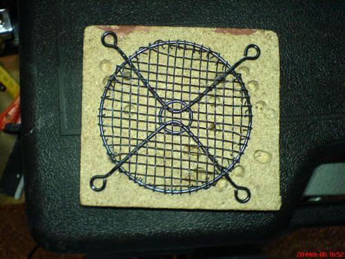

Εν τω μεταξύ στέγνωσε και η δευτερη γρίλια.

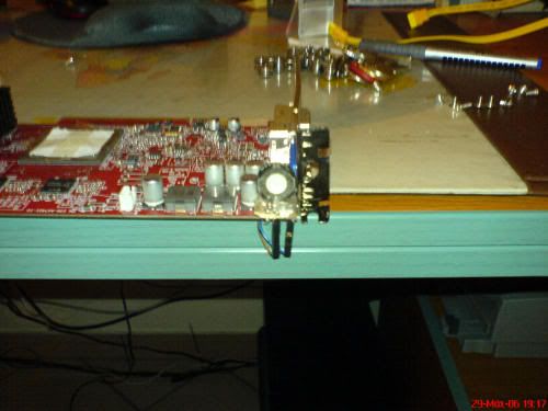

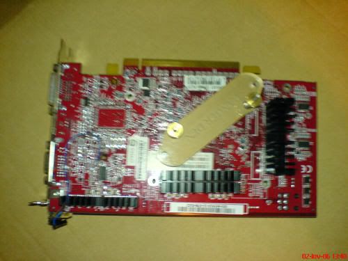

Eπείσης έβαλα και ο τριμεράκι για το voltmod στην κάρτα με λίγο ζεστή κολλα.

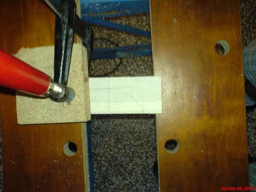

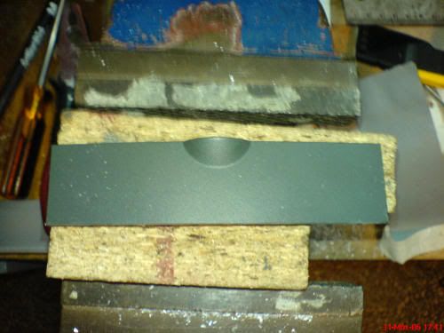

μετα την δοκιμή έκανα και το κανονικό πορτάκι το οποιο θα έχει μια καμπύλη
Νάτο και αυτό

ποσο παει το αυτοκολλητο χρωμιο και που το βρισκουμε....???
To κομμάτι που πήρα 50cm x 60cm έκανε 4 ε.Σε μαγαζια που κάνουν επιγραφές θα βρείς.

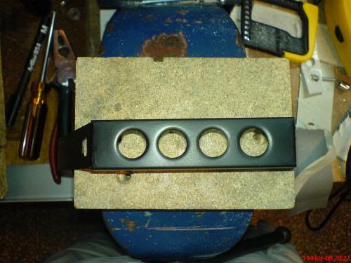

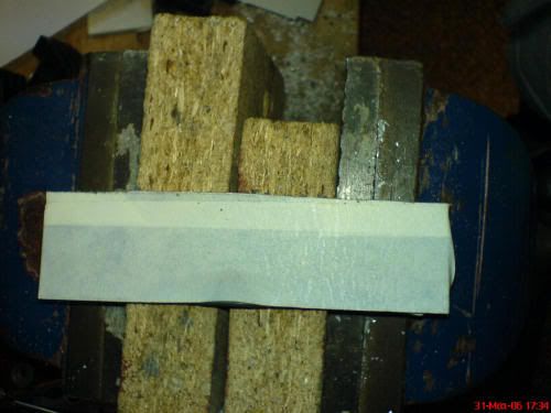

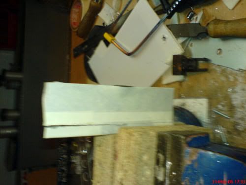

Πήρα το μαμήσιο πορτάκι και το έκοψα λίγο σην κάτω πλευρά.
Έτοιμο.

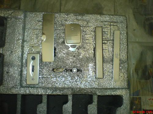

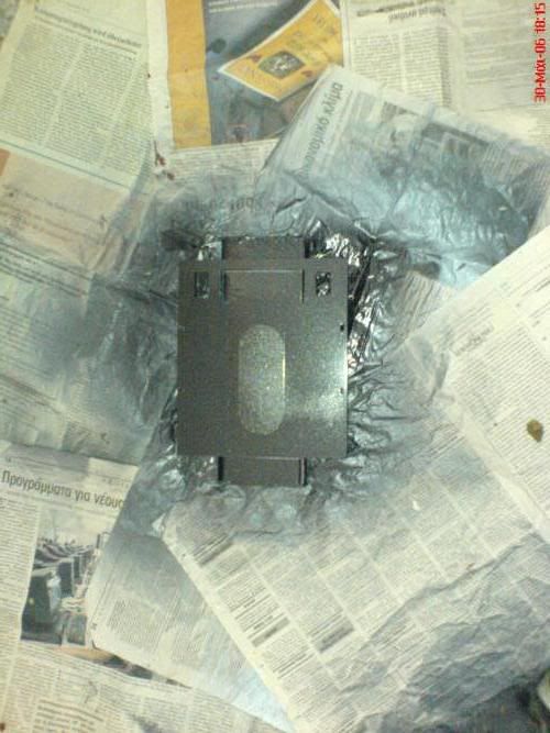

Μετά μαζί με κάτι άλλα κομμάτια το έβαψα χρώμιο.
η φωτό είναι από την τρίτη προσπάθεια.Το χρώμα αυτό είναι πολύ περίεργο.Την πρώτη φορά μου έκανε κάτι μικρές σταγόνες χωρίς λόγο.
Το έτριψα και μετά απο ένα πλύσιμο με σαπούνι του πέρασα ένα χέρι άσπρο.Αφου στέγνωσε (όλη την νύχτα) του έριξα και το χρώμιο αλλά έκανε κάτι περίεργες συγκεντρώσεις και δημιουργούσε κάτι σαν ρωγμές , προφανως έκανε κάποια αντίδραση με το άσπρο.Οπότε πάλι τρίψιμο και πλύσιμο και έριξα με πολύ προσοχή από μεγάλη απόσταση περίπου 0,5μ και τότε έκατσε καλά.

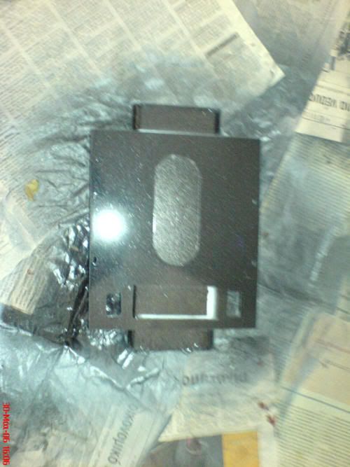

Εν τω μεταξύ έριξα και το 2ο χέρι μαυρο στο κάλλυμα.
Και το τελευταίο χέρι βερνίκι.

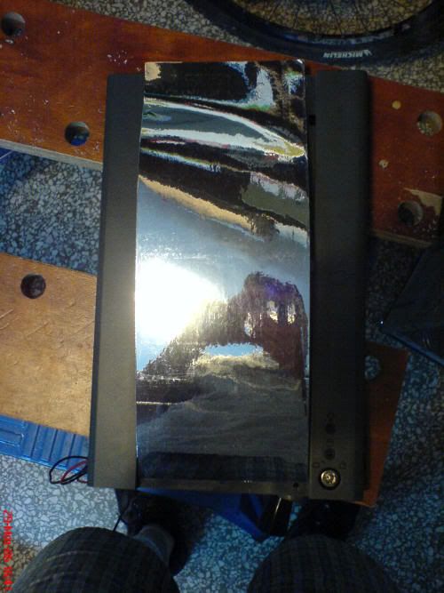

Έτοιμο.
Αφαίρεσα και την ταινία.
Και μια δοκιμή

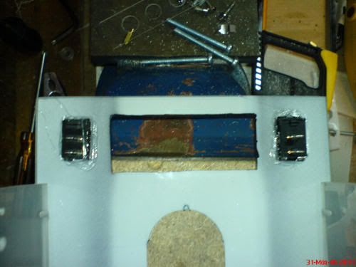

Κόλλησα και τους δύο διακόπτες.

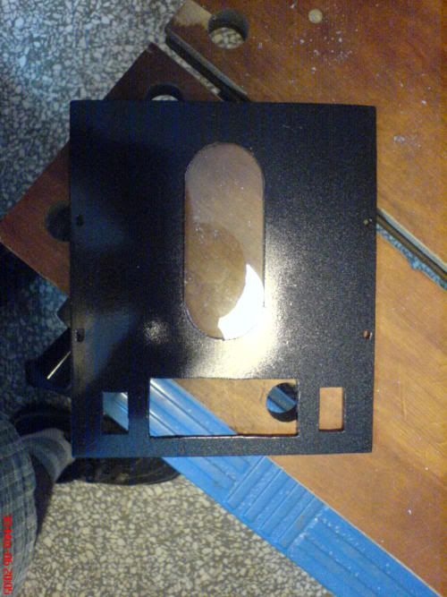

Το κάτω κομμάτι της πρόσοψης με το παραθυράκι του δίσκου.

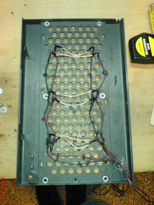

Η καλωδίωση για τον φωτισμό του δίσκου.

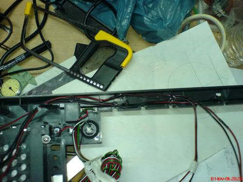

Η καλωδίωση σε όλο το τμήμα της πρόσοψης για τα λεντ.
Και μια συνοληκή εικόνα.

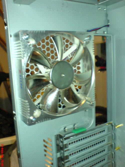

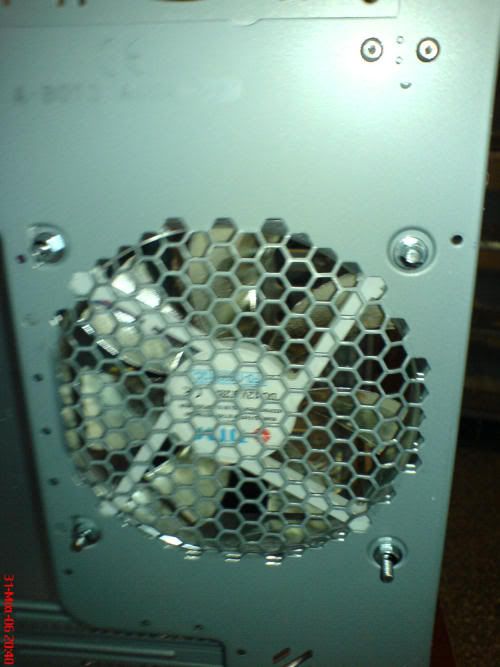

Έβαλα και τον ανεμηστήρα στο πίσω μέρος.
Και το καλώδιό του που πρνά στο πίσω μέρος

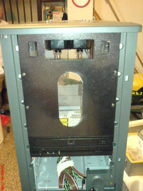

¨Εφτιαξα και ένα κομμάτι που θα μπαίνει μπροστά από το psu και θα χωρίζει το κουτί σε δύο μέρη.
Εδώ κάνω τις τρύπες για την στερέωσή του.

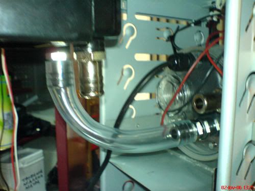

Και εδώ έτοιμο με την τρύπα από την οπόια θα περνάν τα λάστιχα της Υδρόψυξης.
Εδώ κατά την τοποθέτηση των λάστιχων.

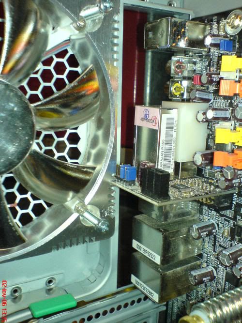

Αν δείτε λίγο πιο κοντά θα παρατηρήσεται ότι το karajan audio module περνά μέσα από ένα αυλάκι του ανεμηστήρα.Οπότε αφού χρησιμοποιώ την audigy ,θα το αφαιρέσω.

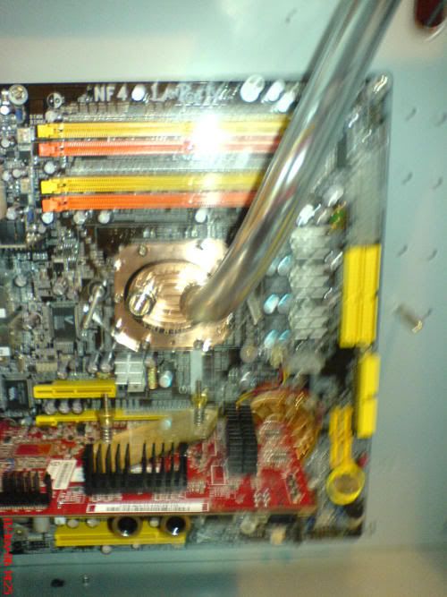

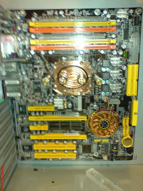

Σε αυτό το σημείο ήμουν έτοιμος για την δοκιμή στεγανώτητας του συστήματος.Εκεί κατάλαβα ότι το ψυγείο έιναι τρύπιο...
Περιμένω τώρα από το xtreme το νέο...

Το ψυγειο δεν μπορει να κολλησει με καποιο αλλο τροπο?Με ηλεκτροκολληση η κατι σχετικο?
Πρέπει να γίνεται.Βάζουν κάτι σαν υγρό μέσα στο ψυγείο και κλέινει μικρες όμως τρύπες.Αν δεν κάνω λάθος.

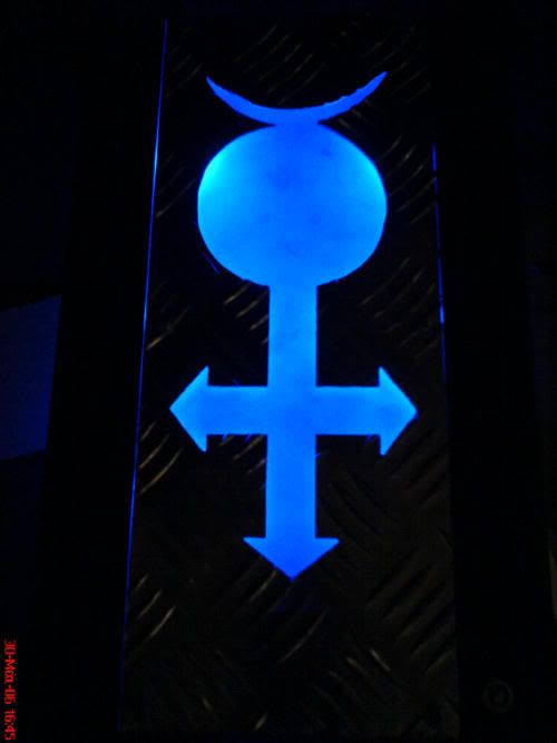

Κλείσε τις τρύπες για τα leds του κουτιού και φτιάξε ένα κυκλωματάκι και κάνε το σηματάκι των αλχημιστών power led και το κάτω HDD led... ;)

Kαλη ιδέα αυτή για τα λεντ.Ήδη έχω αλλάξει το κίτρινο με μπλε.
η πολυ απλα αν δεν εχεις καλαι και βαρβατο φλογοβολο μπορεις να πας σε εναν που επισκευαζει ψυγεια αυτοκινιτων και να στο κανει σαν καινουργιο.

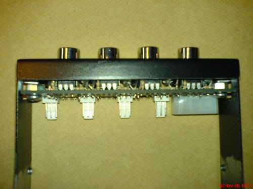

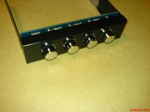

Στέγνωσε και το ρυθμηστήρι στροφών.

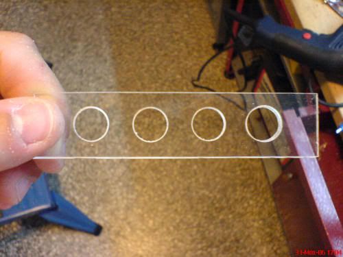

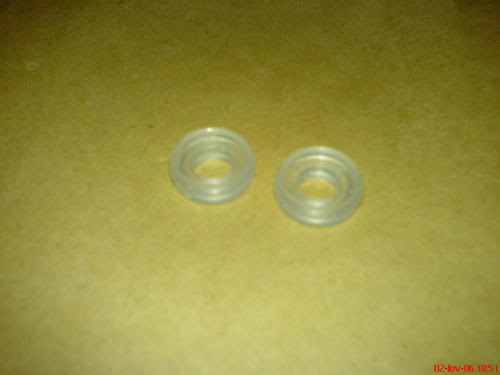

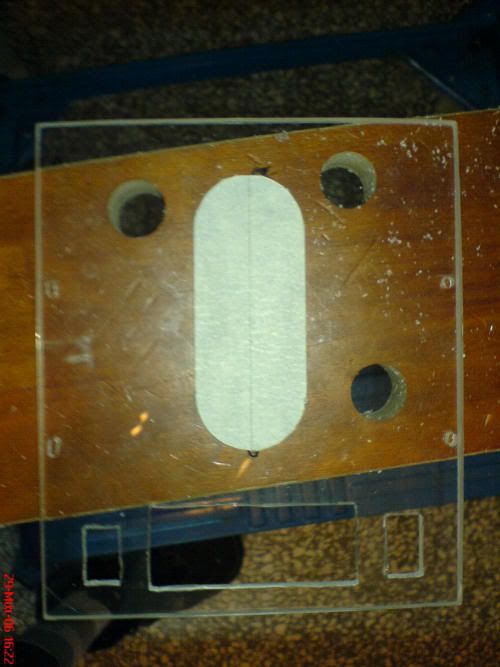

Επειδή έβρισκαν τα χειρηστήρια του στο πορτάκι ,έκανα το εξής.’νοιξα 4 12άρες (mm) τρύπες σε πλέξι 2μμ.
Αφαίρεσα τα πλαστικά κυλινδράκια για να έρθουν πιο μέσα τα "γυριστήρια".
Και έβαλα ανάμεσα στην πλακέτα και στο αλουμινένιο πλαίσιο το κομμάτι πλέξι.
Ανάμεσα στην πλακέτα και στα σημεία στήρηξής της έβαλα δύο κοχλίες για να έρθει και αυτή πιο πίσω.
