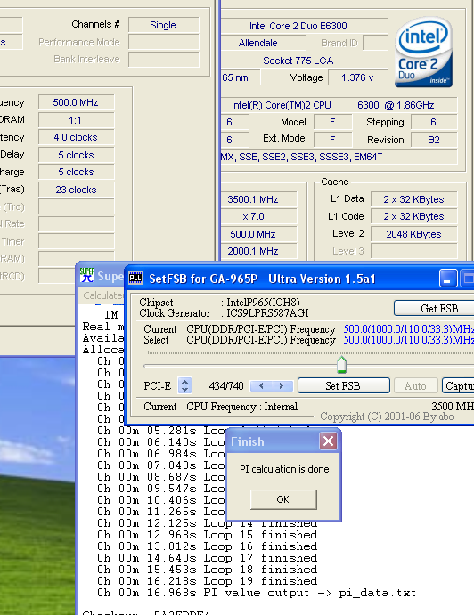

Πώς γίνεται οι προβληματικές Giga 965 να βαράνε 500fsb "out of the box" ρε παιδιά? έστω και τα 480 έρχονται χαβαλέ, χωρίς καθόλου ζόρι και χωρίς πολλά ρεύματα - δεν χρειάζεται καν να πας σε Ε6400... άρα ακόμη καλύτερο value for money
Μπορεί ίσως να χρειάζεται μια extra κίνηση με το setfsb ή το easytune μέσα στα windows για τσίτα fsb, αλλά και τι έγινε? Αυτό θα με χάλαγε σε μία μητρική των 200+ ευρώ, αλλά όχι σε μία των 110...

Πως γινεται να μην παιζουν με γαματες μνημες που αντεχουν 2.6volt και οταν παω να δωσω 2.1* να κρασαρει το συμπαν...??
Εσενα σου καθησε,ειναι αλλοι τοσοι που δεν τους εχει καθησει,μην τα γενικευεις ολα!Και εγω που σου μιλαω ευχαριστημενος ειμαι με 445,σε αλλους δεν πηγε ουτε 400.
*πολυμετρημενα δινει 2.04 και στα 2.3 που την εχεις εσυ πχ εγω βλεπω στο πολυμετρο μου 2.33.Φαινεται να εχει 0.04 οvervolt

Τι θα πει έκατσε? Τίποτα δεν κάθεται από μόνο του - καινούρια "μόδα" είναι αυτή? Μόνο η μητρική ευθύνεται για όλα τα καλά και όλα τα κακά? (να είναι "faulty", εντάξει το καταλαβαίνω, σημαίνει ότι θα παραδώσει το πνεύμα αργά ή γρήγορα - τυχαίνουν και αυτά).
Δλδ ο χρήστης δεν παίζει ρόλο? ο σωστός συνδυασμός δεν παίζει ρόλο? η υπομονή δεν παίζει ρόλο? Τα tips? Ακόμα και οι "λεπτομέρειες" δεν παίζουν ρόλο?
Τώρα αν κάποιοι "κατάφεραν" να μην πιάσουν ούτε 400 με αυτήν τη μητρική είναι πολλοί οι πιθανοί λόγοι... ας μην το σχολιάσω καλύτερα
Και για να μην ξεφύγουμε πολύ, επί του θέματος θα μπορούσες να προτείνεις κάποια άλλη value μητρική για E6300 που θα είχε πιθανότητες για 500fsb on air και αμοντάριστη?
Δεν αμφισβητησα την ικανοτητα σου.Σου εκατσε το combo μνημης-μητρικης,γιατι οχι και μητρικη που να πηγαινει καλυτερα.Δεν μπορει σε 10 ατομα να μην παει και σε 1-2 να παει και να εχουν λαθος οι 10 και δικιο οι 2.Ακομα και 3 στους 10 να εχουν κανει σωστα settings παλι δεν βγαινει.
Δεν μπορω να προτεινω καμια μητρικη value που να πηγαινει 500 αμονταριστα για καθε μερα γιατι καμια δεν παει εκτος της p5b deluxe και μου το εχει πει ανθρωπος που το εχει ψαξει περισσοτερο απο αρκετους εδωμεσα.Σε μενα παντως η ιδια μητρικη με την δικια σου δεν λεει να δωσει πανω απο 2 βολτ στις μνημες.Οι μνημες ειναι δοκιμασμενες μεχρι 2.6-2.7 αν θυμαμαι καλα.Νομιζω 2.65 πηγαιναν μετα πεταγαν λαθη.
Αρχική απάντηση από Nos-Dio [Σήμερα, στις 06:16]
μήπως υπερβάλλεις λίγο? δλδ οι 2-3 στις 10 πάνε καλά? και δεν λέω για 500fsb - και 470 είναι πολύ καλά
και άλλο το "πάει καλύτερα" π.χ. 500 αντί 470, και άλλο το "δεν πάει καθόλου" - ούτε 400..
Αν μου φέρεις μια μητρική από αυτές που δεν πάνε ούτε 400, λες να μην πιάσω 470-480? εγώ σου λέω θα πάει
Μάλλον θα εννοείς ότι δεν πάνε με κάποιες μνήμες, και σ'αυτό συμφωνώ - ίσως με κάποια συγεκριμένα micron (όχι όλα) - έχω δει καλά αποτελέσματα και με micron
Mε elpida που μάλλον είναι και οι δικές μου μνήμες, σκοτώνουν - και με samsung πάνε καλά - μην είμαστε αχάριστοι, φθηνή μητρική είναι
Και για να είμαστε ρεαλιστές, μιλάμε για value σύστημα - δεν θα έβαζα μαμάτες μνήμες των 300φεύγα ευρώ σε τέτοιο σύστημα - θα επέλεγα 975 (και mods, γιατί όχι?) με Ε6600 για να "δέσει το γλυκό" - για να δω διαφορά...
