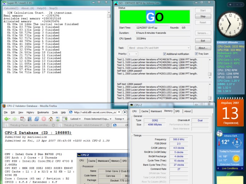

Είναι πολύ χρήσιμο, να καταφέρουμε όσους έχουν Striker να τρέξουν 8 ώρες Orthos και να ποστάρουν πραγματικά αποτελέσματα, που να μπορούν να επιβεβαιωθούν.
Αρκετοί θα ξεκολλήσουμε από εκεί που έχουμε ήδη βολευτεί, άλλοι θα δούμε ότι μπορούμε να πάμε και παραπάνω, χωρίς ιδιαίτερες θυσίες, ενώ κάποιοι θα διαπιστώσουν ότι έχουν πρόβλημα και θα προσπαθήσουν να το λύσουν.
Είναι μια πολύ καλή ευκαιρία να δούμε τις δυνατότητες που έχουμε για σταθερό υπερχρονισμό και να ανταλλάξουμε απόψεις και ρυθμίσεις για το BIOS της Striker.
Οι κανόνες μπήκαν.
Περιμένουμε εικόνες σταθερού υπερχρονισμού.
Σωστή η παρουσίαση σου, αλλά με κάποιες παρατηρήσεις.
Θέλουμε 8 ώρες orthos, με priority 1, blend (όχι FFT) και το print screen να γίνει 15 λεπτά περίπου μετά την έναρξη του SPi32 (επειδή δεν γράφει τι ώρα άρχισε).
Με αυτό τον τρόπο εξασφαλίζουμε ότι δεν έτρεξε κάποιος πονηρός το SPi32 πριν από το orthos και επί πλέον τρέχουμε όλοι με τις ίδιες ρυθμίσεις το orthos.
Θα έλεγα να ξεκινήσουμε σήμερα το βράδυ με τις ρυθμίσεις που χρησιμοποιούμε καθημερινά, ώστε αύριο να ποστάρουμε τις εικόνες όπου είμαστε σταθεροί.
Λέτε να νομίζουμε ότι είμαστε σταθεροί και αύριο το πρωί να διαπιστώσουμε ότι τόσο καιρό είχαμε πρόβλημα?
Ποστάρετε ακόμα και τις αποτυχίες σας, μαζί με τις ρυθμίσεις που είχατε στο BIOS.
Θα φανούν χρήσιμες σε όλους.
Δοκίμασα ήδη στα 3600, με 1.4v αλλά είχα error στις 3,5 ώρες.
Έτσι σήμερα το βράδυ το 8ωρο θα αφιερωθεί στα 3333 (που ποτέ δεν έλεγξα μέχρι τώρα).
Αύριο βλέπουμε.
Ξεκινάμε λοιπόν το παιχνίδι με Striker κι αν δούμε ότι υπάρχει ενδιαφέρον, το επεκτείνουμε σε νέο thread για όλους.
EDIT
Στα 3333 πέρασε το 8ωρο Orthos και άλλαξε η φωτο στο προηγούμενο ποστ.
