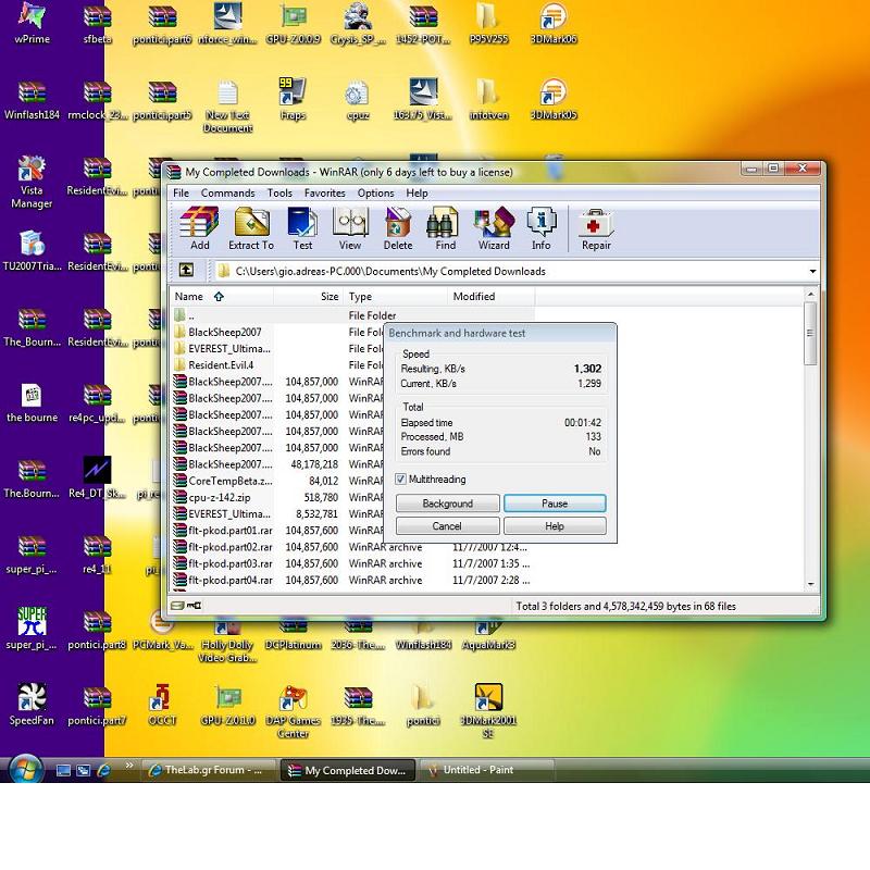

Βρε παιδιά ΔΕΝ είναι ΤΟΣΟ απλά τα πράγματα.... ;)
ΤΙ να τα κάνω τα 450MHz FSB , ΑΝ ΣΕΡΝΕΤΑΙ από Memory Bandwidth λόγω του ότι ανεβαίνουν ΠΟΛΥ τα internal Latencies έτσι?.... ;)
Subzero, ΔΩΣΕ μας ένα WinRar bench έτσι όπως είσαι και μετά θα σας δώσω εγώ ένα κοντά στους 400MHz FSB...... :p
@ lafas μεγαλε ο καθενας ποσταρει τις εμπειριες του και τα προσωπικα του συμπερασματα,
δεν εχω να διδαξω τιποτα σε κανεναν απλως ποσταρω τα συμπερασματα μου,
αν δεν σου κανουν δεν εισαι υποχρεωμενος να τα δεχτεις
απ οτι φαινεται εχεις δικιο για τα internal Latencies
ομως ειμαι ευχαριστημενος που καταφερα να ανεβασω το φσβ σε αυρην τη μητρικη.cpu 3825
